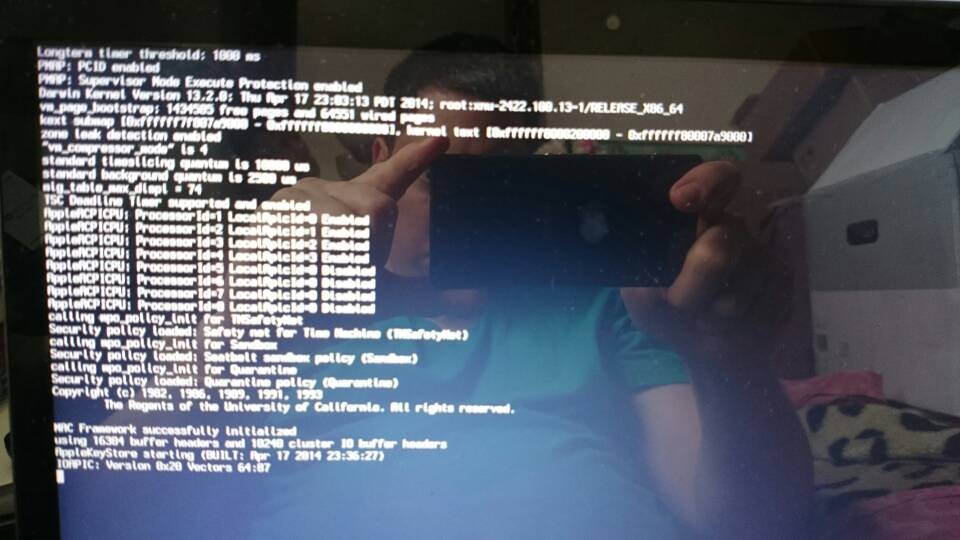

NSCXP2005 Posted June 16, 2014 Share Posted June 16, 2014 hello there, I am having issues install Mavericks. I have setup a USB installer and replaced the Clover files with that of Sammity. This is the error I am getting: Link to comment https://www.insanelymac.com/forum/topic/282755-ml-on-samsung-np530u3c-ultrabook/page/2/#findComment-2030748 Share on other sites More sharing options...

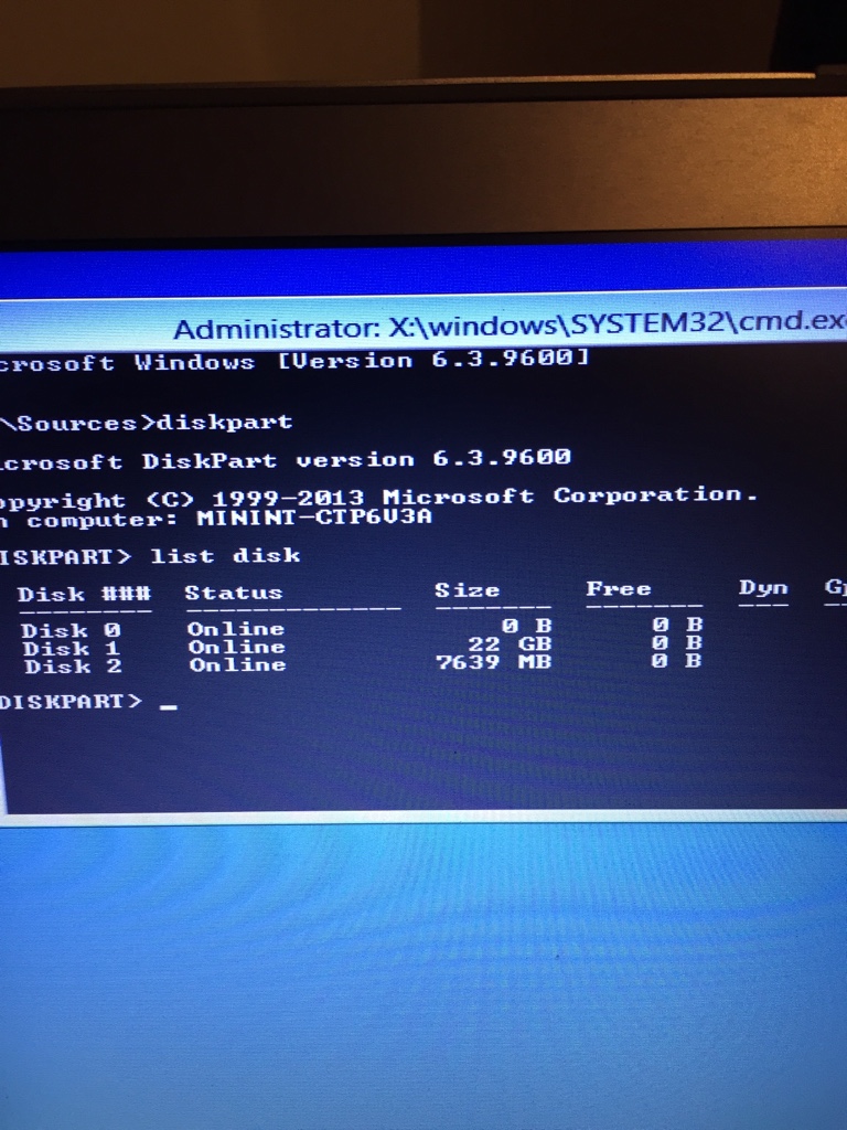

tometeixeiravr Posted November 16, 2014 Share Posted November 16, 2014 alguém se sabe como posso resolver este problema ? O disk 0 que é o hdd aparece size=0 Free=0 , já tentei instalar o Windows e ele aparece me sempre a zero .. Faço clean e fica sempre igual .. Já testei o disco em outro pc e funciona corretamente , já experimentei um disco neste pc e também funciona corretamente .. Sinceramente não estou a ver qual a solução :/ 1 Link to comment https://www.insanelymac.com/forum/topic/282755-ml-on-samsung-np530u3c-ultrabook/page/2/#findComment-2085948 Share on other sites More sharing options...
