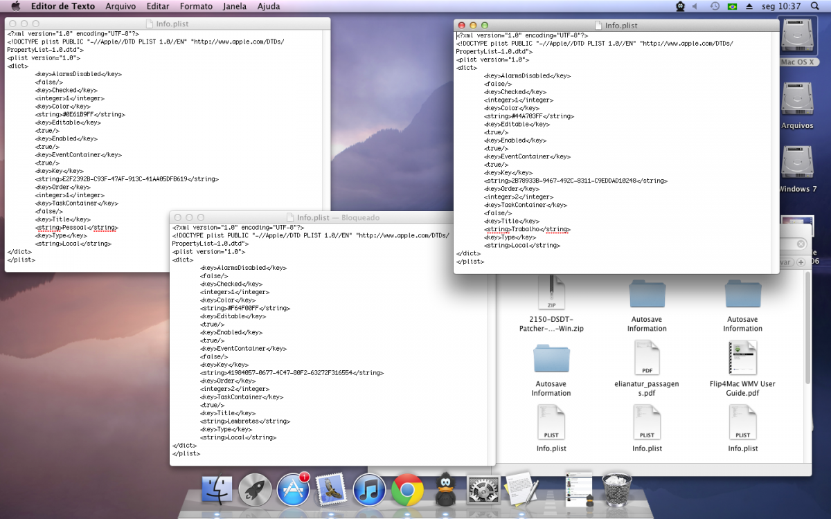

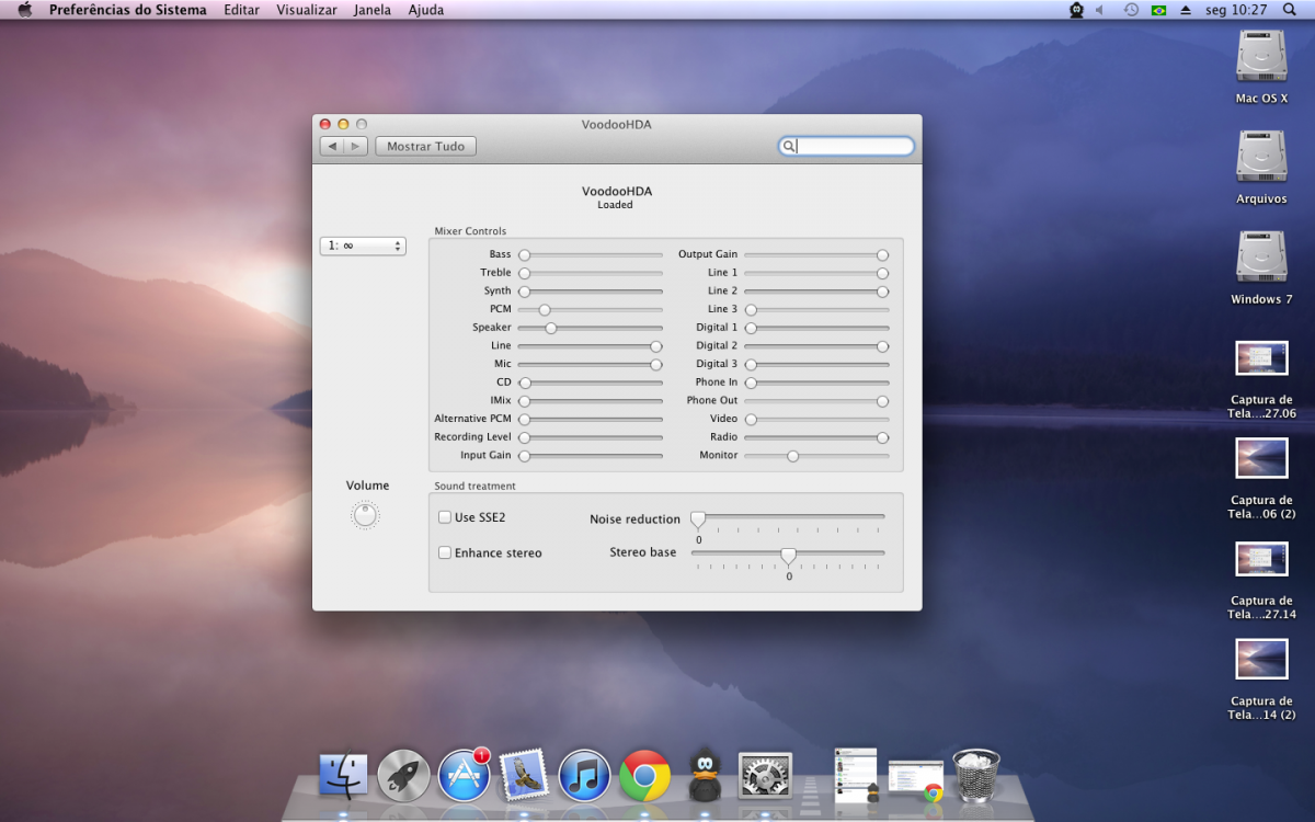

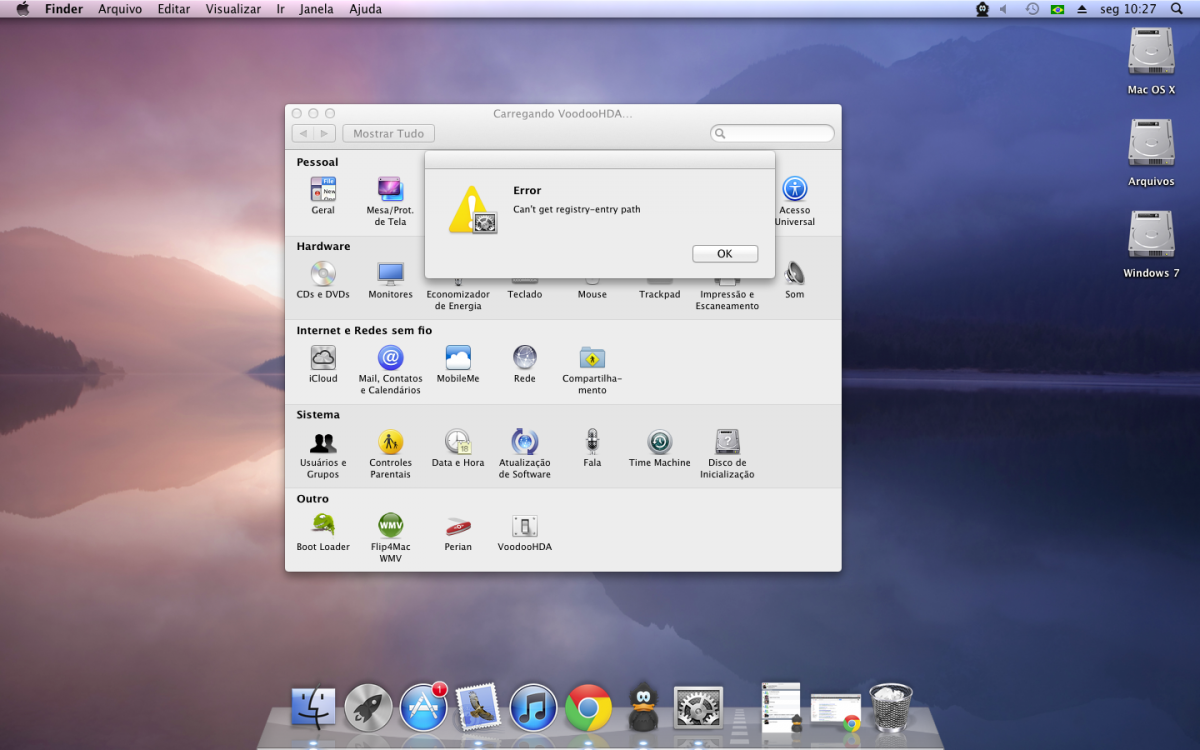

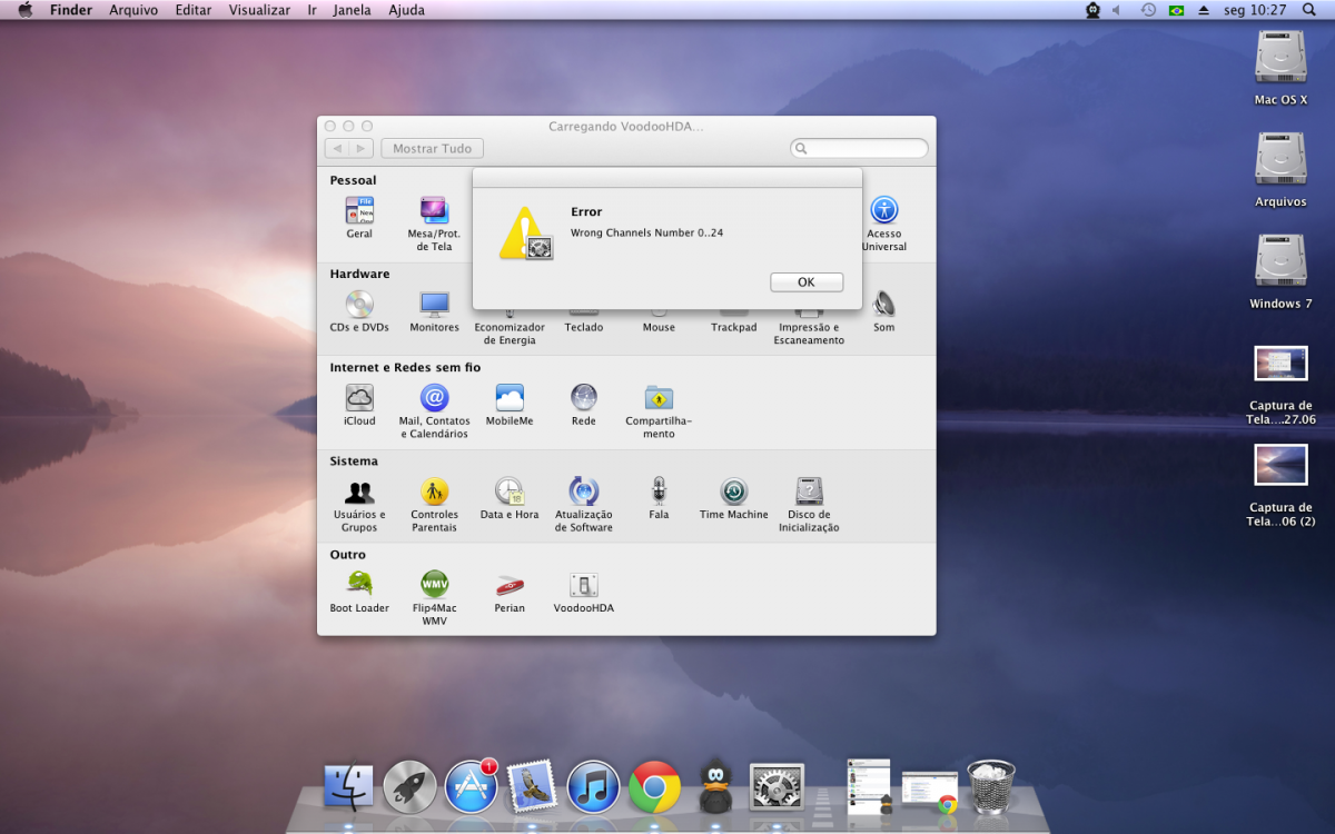

lucasponciano Posted September 3, 2012 Author Share Posted September 3, 2012 Apos a instalacao, abri as preferencias do sistema, e vi que la havia um icone do VoodooHDA, cliquei, e deram 2 erros, que se repetiram uma vez cada, e em seguida abriu a janela de configuracao da equalizacao de audio, sempre dando os mesmos erros quando eu movia alguma coisa. O primeiro erro dizia: "Can't get registry-entry path" O segundo erro dizia: "Wrong Channels Number 0..24" Existem 3 arquivos com o nome info.plist, porem so um esta bloqueado, acho que deve ser o arquivo correto do sistema. Seguem screenshots dos erros e dos arquivos. Link to comment https://www.insanelymac.com/forum/topic/282494-problema-com-lion-1072-iatkos-l2/#findComment-1850068 Share on other sites More sharing options...
artur_pt Posted September 3, 2012 Share Posted September 3, 2012 olá o info.plist da voodoohda é logo o primeiro k encontras na kext tenta outra versão da kext existem várias bom hack Link to comment https://www.insanelymac.com/forum/topic/282494-problema-com-lion-1072-iatkos-l2/#findComment-1850072 Share on other sites More sharing options...
lucasponciano Posted September 3, 2012 Author Share Posted September 3, 2012 A string que me refiro e essa: Solução 2: edite o arquivo Info.plist e substitua a chave IOPCIClassMatch por IOPCIPrimaryMatch e o seu valor pelo ID da sua placa. Antes <key>IOPCIClassMatch</key> <string>0x04030000&0xffff0000</string> Depois <key>IOPCIPrimaryMatch</key> <string>0x3b568086</string> 0xDeviceIDVendorID Que se encontra na solucao de numero 2 do link que voce disponibilizou. Link to comment https://www.insanelymac.com/forum/topic/282494-problema-com-lion-1072-iatkos-l2/#findComment-1850113 Share on other sites More sharing options...
