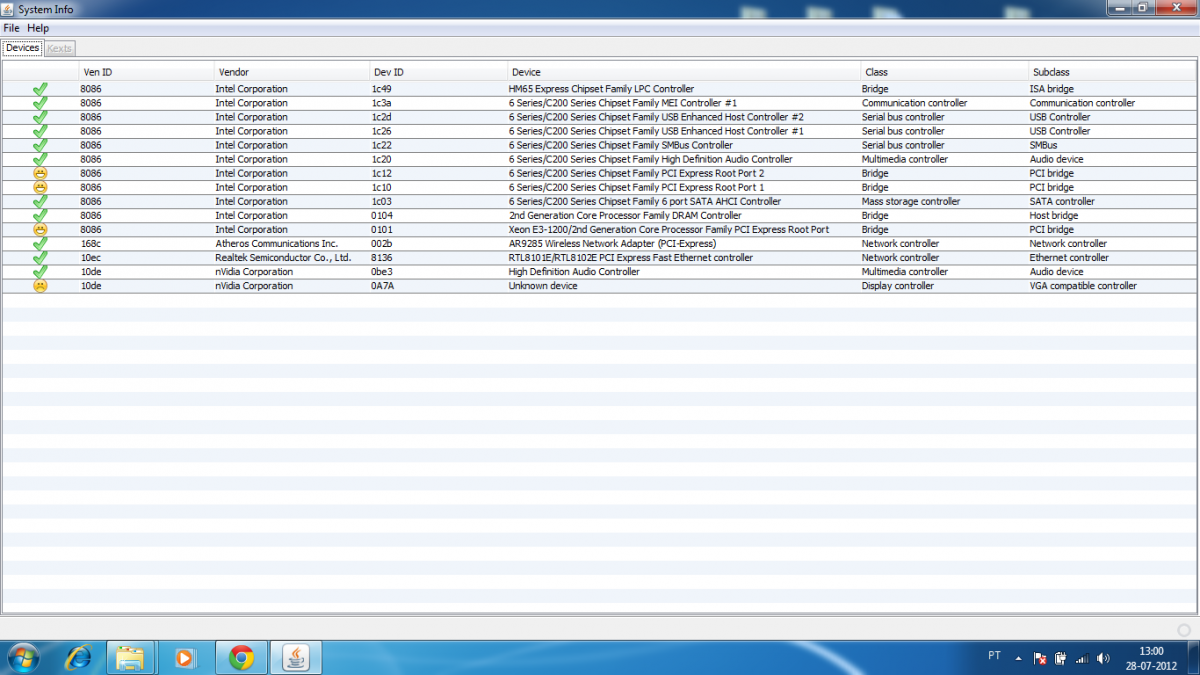

2Diogo Posted July 28, 2012 Share Posted July 28, 2012 Já não é primeira vez que tento fazer um Hackintosh, mas como não sou uma pessoa que desiste voltei a tentar. Das outras vezes tenho tentado instalar o Snow Leopard, sem sucesso infelizmente, por isso desta vez instalei o Lion através do myHack 3.1.2. Como sempre, em todos os Hackintosh que fiz, fui bem sucedido na instalação, mas agora cheguei ao inferno, a Pós-Instalação. Já utilizei o "System Info", mas não consigo encontrar os Kexts para o meu computador, ele é um Toshiba Satellite C660-1D0 com as seguintes especificações tecnicas: Tipo de processador: Mobile DualCore Intel Core i3-2310M, 2100 MHz (21 x 100) Nome da Placa Mãe: Toshiba Satellite C660 Chipset da Placa Mãe: Intel Cougar Point HM65, Intel Sandy Bridge DIMM1: Samsung M471B5273CH0-CH9 4 GB DDR3-1333 DDR3 SDRAM (8-8-8-22 @ 609 MHz) (7-7-7-20 @ 533 MHz) (6-6-6-17 @ 457 MHz) (5-5-5-14 @ 380 MHz) Tipo de BIOS: AMI (07/11/2011) Adaptador gráfico: NVIDIA GeForce 315M (512 MB) Adaptador de som: nVIDIA HDMI/DP @ nVIDIA GT218 - High Definition Audio Controller Adaptador de som: Realtek ALC269 @ Intel Cougar Point PCH - High Definition Audio Controller [b-2] Drive óptico: TSSTcorp CDDVDW TS-L633F Teclado: Teclado Padrão PS/2 Mouse: Synaptics PS/2 Port TouchPad Adaptador de Rede: Atheros AR9002WB-1NG Wireless Network Adapter (192. [ TRIAL VERSION ]) Adaptador de Rede: Realtek PCIe FE Family Controller Padrões suportados pela Bios: DMI, ACPI Processador: Intel® Core™ i3-2310M CPU @ 2.10GHz - Sandy Bridge-MB E as informações dadas pelo "System Info", foram: Um dos problemas é que a maioria dos Kexts presentes no http://olarila.com/kexts/ estão desactivados, para além de existirem vários kexts em diferentes categorias e eu não consigo saber qual deles transferir, e em maioria das vezes vários deles nem estão disponíveis. PS: estive a pesquisar na Internet, e ainda ninguém tentou fazer Hackintosh com um PC do mesmo modelo que o meu. Ou seja não sei que kexts usar, nem existe DSDT para o meu computador. Link to comment https://www.insanelymac.com/forum/topic/281139-hackintosh-no-toshiba-satellite-c660-1d0/ Share on other sites More sharing options...

artur_pt Posted August 2, 2012 Share Posted August 2, 2012 olá quanto ao rato possivelmente passa pela gráfica, k n deve estar a ser reconhecida pelo mac os x o wireless devia ser reconhecido nativamente pois é atheros 9285, tenta ver aki kext ou tenta ver na io80211 se tem teu dev id http://www.osx86.net/ a ethernet http://lnx2mac.blogspot.pt/p/realtekrtl81xx-osx-driver.html quanto à nvidia http://www.insanelymac.com/forum/index.php?showtopic=215980 n faço a minima ideia se será compativel o chameleon ou está mal configurado ou n tens tema usa chameleon wizard para configurar http://www.insanelymac.com/forum/index.php?showtopic=257464 bom hack Link to comment https://www.insanelymac.com/forum/topic/281139-hackintosh-no-toshiba-satellite-c660-1d0/#findComment-1840094 Share on other sites More sharing options...
iFIRE Posted August 2, 2012 Share Posted August 2, 2012 ja instalei neste Notebook i funciona todo, so nao provei lector de tarjeta, a grafica so com GE=Yes ja funciona com QE/CI , para a wifi kext.com IO80211Family modificada, audio voodooHDA 2.7.3, Trackpad i teclado VoodooPS2 Link to comment https://www.insanelymac.com/forum/topic/281139-hackintosh-no-toshiba-satellite-c660-1d0/#findComment-1840103 Share on other sites More sharing options...
