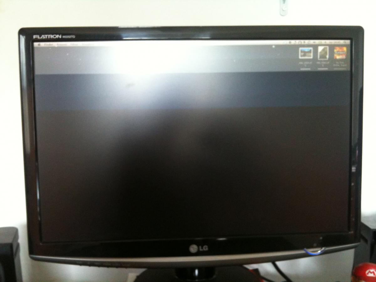

Alex Novelli Posted February 21, 2012 Share Posted February 21, 2012 Oi galera, utilizo esta placa de video (nvidia Geforce 9800 GTX+) com o Snow e com o Lion ha 1 ano e, ha 6 meses aproximadamente, meu Hackintosh tem travado com os 2 sistemas operacionais. Descricao do travamento: ao abrir algum browser e navegar na internet, ao assistir algum filme e ao abrir o Finder o PC trava (tela congelada e mouse continua mexendo normal). Se eu insisto em clicar em algo sem esperar o travamento passar (apos uns 10 segundos) a tela fica 80% preta, com a imagem da tela piscando apenas encima (uns 20% do monitor). E ai ja era, preciso resetar o PC no botao do gabinete. Achei no inicio que era meu HD. Mas iniciei os 2 sistemas com GraphicsEnabler desabilitado e nao trava mais... apenas desabilitando o GraphicsEnabler fica normal, mas obviamente nao tem funcionado video... youtube, etc. Alguem tem ideia do que pode ser? Sera minha placa indo pro saco ou o Chameleon esta dando algum problema apos alguma atualizacao? Obs importante: tambem tenho o Windows 7 no mesmo PC em outra HD. Ele funciona normal, nao da nenhum problema. Inclusive utilizei aqueles programas de “forçar” a placa pelo Windows pra ver se dava algum pau, mas nada. Esta perfeita... Agradeco alguma ajuda... Link to comment https://www.insanelymac.com/forum/topic/276246-problemas-com-geforce-9800gtx/ Share on other sites More sharing options...

Alex Novelli Posted February 22, 2012 Author Share Posted February 22, 2012 O problema é que a placa estava funcionando normal... e do nada começou isso. Fora que o Snow não teve nenhuma atualização.... nenhuma mudança. A única atualização que está ligada aos 2 sistemas operacionais (Lion e Snow) é do Chameleon... Eis o print do problema: Link to comment https://www.insanelymac.com/forum/topic/276246-problemas-com-geforce-9800gtx/#findComment-1799505 Share on other sites More sharing options...
artur_pt Posted February 22, 2012 Share Posted February 22, 2012 olá é estranho esse problema, mas pode ser da versão do chameleon k estás a usar... tenta usar outra destas ultimas e instala os modules da pkg tenta usar chimera tens de testar com várias versões bom hack Link to comment https://www.insanelymac.com/forum/topic/276246-problemas-com-geforce-9800gtx/#findComment-1799539 Share on other sites More sharing options...

Alex Novelli Posted February 22, 2012 Author Share Posted February 22, 2012 Reinstalei usei o PKG mesmo e verifiquei com o Chameleon Wizard e ele reconheceu uma versão mais antiga. Não adiantou.... mesmo problema. Usei tambem o OSX86Tools pra gerar aquele hexadecimal da minha placa, mas deu o mesmo defeito. Acho que é minha placa com defeito mesmo. Ela é overclockada e eu não estava usando o WaterCooler que veio junto... deve ter danificado algo que só o Mac usa e o Windows não. Por isso só da pau no Mac. Pq até 6 meses atrás ela funcionava perfeito no Lion e no Snow. Usei ela no Snow por mais de 6 meses normal. E no Lion uns 3 meses também... Link to comment https://www.insanelymac.com/forum/topic/276246-problemas-com-geforce-9800gtx/#findComment-1799689 Share on other sites More sharing options...
Alex Novelli Posted February 25, 2012 Author Share Posted February 25, 2012 Hoje vou testar com outra placa Geforce 9800 GTX+ de um amigo. Compramos as 2 juntas. Vieram num pack com Water Cooler pra fazer SLI. Ele ficou com uma e nunca usou. Ta novinha. Vou botar no meu Hack e ver se da pau ou não. Se der pau vou enlouquecer galera... aí não vou saber mesmo o que fazer... Boa noite! Obs: Se ela funfar compro dele e dessa vez uso o Water Cooler! rsrsrs Link to comment https://www.insanelymac.com/forum/topic/276246-problemas-com-geforce-9800gtx/#findComment-1800440 Share on other sites More sharing options...
Alex Novelli Posted February 25, 2012 Author Share Posted February 25, 2012 Realmente era a placa que tinha sido danificada por altas temperaturas. Mas até que durou 1 ano... rsrsrs Poderia me indicar qual kext posso utilizar com o SMC Monitor para verfificar temperatura de placas NVIDIA? Link to comment https://www.insanelymac.com/forum/topic/276246-problemas-com-geforce-9800gtx/#findComment-1800711 Share on other sites More sharing options...
