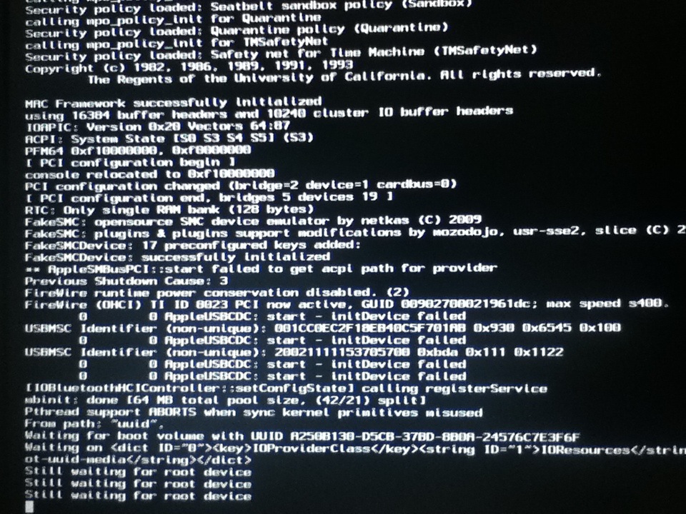

na primeira tentativa atualizei pelo combo update n deu certo, reinstalei td novamente
e a segunda tentativa foi pelo update do mac
e olha o erro ae d novo
ja tentei substituir o iopcifamilly mas msm assim.....
ele parou de reconhecer o HD???
rode com o comando =x ou "seta para baixo, ignore caches "
o Erro dele é causando pelo primeiro erro no appleUSBCDC, se ele rodar ignorando os caches o sistema vai subir.Sei disso porque o meu problema é o mesmo!
se eu for com o boot normal ele não sobe e retorna o memo erro "still waiting for root device" com o =x els some direitinho.

Eu estava com:
Snow Leopard -> Funcionou todas as versões
Lion 10.7.0 -> Funcionou
Lion 10.7.1 -> Funcionou
Lion 10.7.2 -> Erro "Still waiting for root device"
Espero que me ajudem.

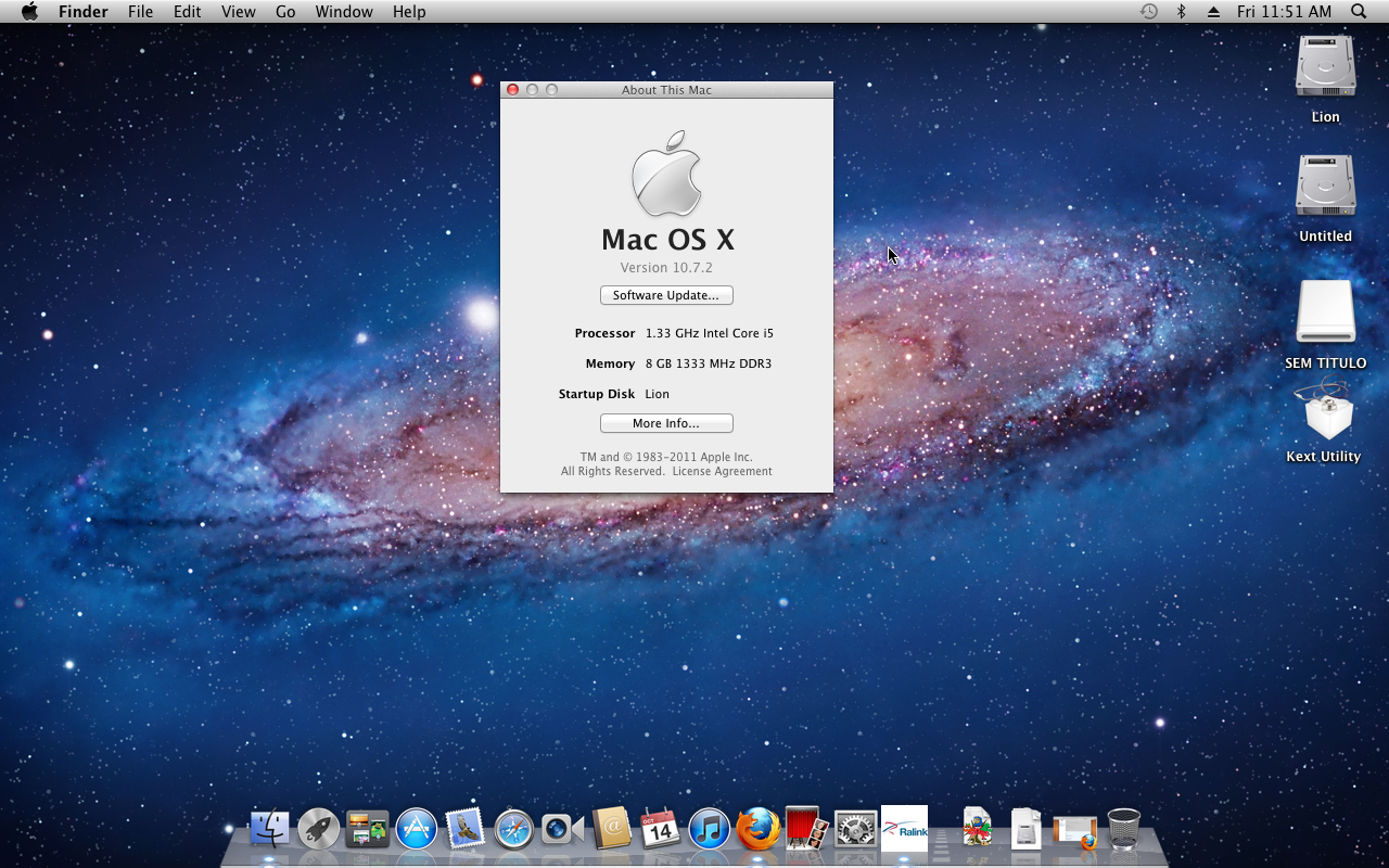

Bem tirei meu snow e voltei com o lion pessoal agora com o combo da apple final tudo ok aparentemente subindo modo -v aparece 2 vezes isso
nstat lookup entry failed 2
nao encontrei o que e entao caso alguem saiba me fala ae to sem acentos ainda to configurando o hack denovo mais nao pude de vir postar aqui o resultado tudo da assinatura funcionando em modo 64

fala ae!
blz???
entao problema solucionado
eu tava dando o boot assim: cpus=1 -v -f
e travava....
nosso amigo flw p fazer o boot =x
fiz o boot assim cpus=1 -v =x
ae tentei fazer assim cpus=1
entro d boa deu erro nas kext da AppleIntelHD
removi elas funciono normalmente....
p confirma funcionando....
