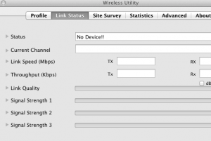

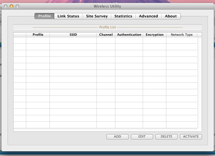

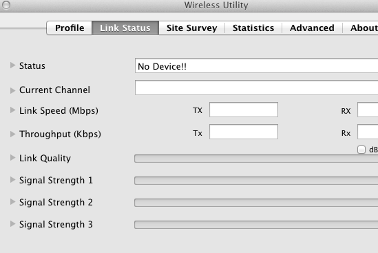

Fiox89 Posted July 8, 2013 Author Share Posted July 8, 2013 ciao carlo_67 a prima vista sembra un problema si permessi, quando hai seguito i passaggi, hai fatto tutto con il profilo utente che stai usando ora? dovresti fare la prova a lanciare l'utility da terminale, con i permessi di admin, se parte è un problema di permessi Link to comment https://www.insanelymac.com/forum/topic/267237-guida-chip-rt73-wifi-su-ml-lion-e-snow-leopard/page/3/#findComment-1931032 Share on other sites More sharing options...
carlo_67 Posted July 8, 2013 Share Posted July 8, 2013 non viene rilevata, ho provato i vostri suggerimenti ma niente c'è qualche altra cosa da fare? grazie in anticipo Carlo_67 Fiox è un piacere una cosa, puo essere che uso la usb d-link con un router alice? Link to comment https://www.insanelymac.com/forum/topic/267237-guida-chip-rt73-wifi-su-ml-lion-e-snow-leopard/page/3/#findComment-1931034 Share on other sites More sharing options...
Fiox89 Posted July 8, 2013 Author Share Posted July 8, 2013 Ti trovi su ML ? perchè la tua stessa chiavetta con questo procedimento, funziona sia su Snow Leopard che su Lion, testata da ErmaC alcuni mesi fa Io non ho la tua stessa chiavetta, ma il chipset di base è lo stesso, ed anche io ho router Alice (anche se i modelli sono diversi) p.s. il piacere è mio se posso darti una mano Link to comment https://www.insanelymac.com/forum/topic/267237-guida-chip-rt73-wifi-su-ml-lion-e-snow-leopard/page/3/#findComment-1931036 Share on other sites More sharing options...
carlo_67 Posted July 8, 2013 Share Posted July 8, 2013 allora riparato i permessi e non da piu' errore, ma non si avvia sono con Lion Fiox e non è per me la sto provando per poi metterla su snow Link to comment https://www.insanelymac.com/forum/topic/267237-guida-chip-rt73-wifi-su-ml-lion-e-snow-leopard/page/3/#findComment-1931039 Share on other sites More sharing options...
Fiox89 Posted July 8, 2013 Author Share Posted July 8, 2013 Ok, è già ottimo. Ora, nelle schermate successive (non ricordo quale) è presente la potenza del segnale ed altri valori? per capire se effettivamente la scheda è attiva Link to comment https://www.insanelymac.com/forum/topic/267237-guida-chip-rt73-wifi-su-ml-lion-e-snow-leopard/page/3/#findComment-1931042 Share on other sites More sharing options...
carlo_67 Posted July 8, 2013 Share Posted July 8, 2013 faccio una cosa domani la provo su snow direttamente poi ti faccio sapere non e attiva Link to comment https://www.insanelymac.com/forum/topic/267237-guida-chip-rt73-wifi-su-ml-lion-e-snow-leopard/page/3/#findComment-1931043 Share on other sites More sharing options...
Fiox89 Posted July 8, 2013 Author Share Posted July 8, 2013 Ok, fammi sapere poi magari potrebbe bastare riseguire la guida p.s. con Snow non è necessario seguire il procedimento, basta usare il package che ho linkato nella guida Link to comment https://www.insanelymac.com/forum/topic/267237-guida-chip-rt73-wifi-su-ml-lion-e-snow-leopard/page/3/#findComment-1931045 Share on other sites More sharing options...
carlo_67 Posted July 8, 2013 Share Posted July 8, 2013 infatti per quello Grazie per il momento Link to comment https://www.insanelymac.com/forum/topic/267237-guida-chip-rt73-wifi-su-ml-lion-e-snow-leopard/page/3/#findComment-1931047 Share on other sites More sharing options...
carlo_67 Posted July 10, 2013 Share Posted July 10, 2013 niente anche con snow mi da comunque quell'errore Elemento di avvio non sicuro disabilitato Post 49 e non capisco il pc è un altro dove sbaglio? ho anche riparato i permessi riscreato cache e riavviato be' mi dice sempre male, una volta che credevo di avere una cosa compatibile invece me tocca Link to comment https://www.insanelymac.com/forum/topic/267237-guida-chip-rt73-wifi-su-ml-lion-e-snow-leopard/page/3/#findComment-1931468 Share on other sites More sharing options...
Fiox89 Posted July 10, 2013 Author Share Posted July 10, 2013 Sei sicuro che il modello della chiavetta sia quello? Mi inizia a sorgere il dubbio che magari sia una nuova relase, con chipset differente 1 Link to comment https://www.insanelymac.com/forum/topic/267237-guida-chip-rt73-wifi-su-ml-lion-e-snow-leopard/page/3/#findComment-1931472 Share on other sites More sharing options...
carlo_67 Posted July 10, 2013 Share Posted July 10, 2013 Eri dietro l'angolo Fiox http://www.dlink-forum.info/showthread.php?tid=193 qui vedi meglio DWL-G122 E1 chip Ralink RT3070L non ha lo stesso chipset grrrr Link to comment https://www.insanelymac.com/forum/topic/267237-guida-chip-rt73-wifi-su-ml-lion-e-snow-leopard/page/3/#findComment-1931474 Share on other sites More sharing options...
Fiox89 Posted July 10, 2013 Author Share Posted July 10, 2013 A questo punto era l'unica spiegazione... mi dispiace ma questa guida non può andar bene per la tua chiavetta... per ora è testata solo sul chipset RT73 Link to comment https://www.insanelymac.com/forum/topic/267237-guida-chip-rt73-wifi-su-ml-lion-e-snow-leopard/page/3/#findComment-1931501 Share on other sites More sharing options...
carlo_67 Posted July 11, 2013 Share Posted July 11, 2013 si ma è andata alla grande come vedi sotto l'mmagine della chiavetta ci sono i driver per mac !0.4 !0.5 10.6 e funge alla grande Link to comment https://www.insanelymac.com/forum/topic/267237-guida-chip-rt73-wifi-su-ml-lion-e-snow-leopard/page/3/#findComment-1931534 Share on other sites More sharing options...
