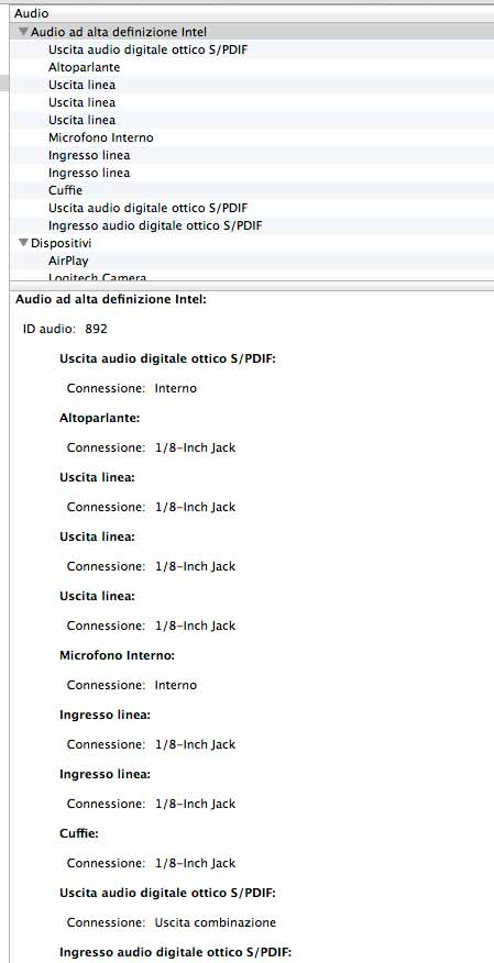

Mi intrometto ma la Asus Sabertoot x58 come controller audio monta Realtek ALC892

ok ho visto è lo stesso invariato nel DSDT che ho fatto per L'ionize...
                   Store (Package (0x0C)
                           "subsystem-id",
                           Buffer (0x04)
                                0xA0, 0x00, 0x00, 0x00
                           "subsystem-vendor-id",
                           Buffer (0x04)
                                0x6B, 0x10, 0x10, 0x10
                           "layout-id",
                           Buffer (0x04)
                                0x7C, 0x03, 0x00, 0x00
                           "codec-id",
                           Buffer (0x04)
                                0x92, 0x08, 0xEC, 0x10
                           "device-type",
                           Buffer (0x11)
                               "ALC892"
                           "PinConfigurations",
                           Buffer (Zero) {}
                       }, Local0)
                   Return (Local0)

EDIT: eccomi.... installato lo kext... niente audio..... nel pannello preferenze audio non appare nulla.
presente invece da info su questo mac....

bella domanda  :D su Winzoz uso questi SoundMAX 2000B Audio Driver V6.10.2.6585 for Windows 64bit Windows 7.(WHQL) :wink_anim:
Fabio sto usando questo che ti allego e sta funzionando
il problema e che quando collego la cuffia col microfono nel (case anteriore)
il microfono funziona ma nelle cuffie non ho nessun suono
tutto ok se collego direttamente nella scheda madre
spero tu capisca
audio_adi2000b.zip
