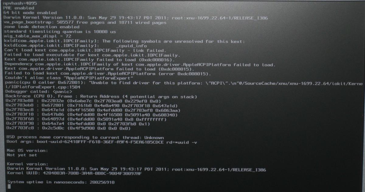

marcussebe Posted December 19, 2011 Share Posted December 19, 2011 No non ci siamo...per forza che poi avete errori incomprensibli...è già tanto che ci sia una certa compatibilità con i kext provenienti da snow 10.6.7 figurarsi con versioni precedenti. Comunque di norma non si avvia in safe mode. Devi ricreare correttamente la cache dopo aver sostituito i kexts Prendili da qui --> Link Nulla, ho sostituito i file e ricreato la cache....stesso errore 4 Se può essere di aiuto ho utilizzato il pacchetto "Extra Lion DP4" Link to comment https://www.insanelymac.com/forum/topic/258485-guida-installare-os-x-lion-e-mountain-lion/page/50/#findComment-1779690 Share on other sites More sharing options...
Fiox89 Posted December 19, 2011 Author Share Posted December 19, 2011 Con "errore 4" ti riferisci all'ultima foto che hai inserito immagino Dalla foto risulta che hai avviato in -s Avvia con -v arch=i386 ed inserisci una foto se si blocca Per quanto riguarda i due kext che hai sostituito, sicuro di aver riassegnato i permessi? hai degli errori quando ricrei la cache? Link to comment https://www.insanelymac.com/forum/topic/258485-guida-installare-os-x-lion-e-mountain-lion/page/50/#findComment-1779700 Share on other sites More sharing options...
marcussebe Posted December 19, 2011 Share Posted December 19, 2011 Alla creazione della cache ho il seguente output: AppleACPIPlatform.kext is not authentic; omitting from mkext. AppleACPIButtons.kext is not authentic; omitting from mkext. AppleACPIEC.kext is not authentic; omitting from mkext. AppleThunderboltEDMSink.kext - no compatible dependency found for com.apple.iokit.IOPCIFamily. AppleThunderboltEDMSink.kext is missing dependencies (including anyway; dependencies may be available from elsewhere) AirPortBrcm4331.kext - no compatible dependency found for com.apple.iokit.IOPCIFamily. AirPortBrcm4331.kext is missing dependencies (including anyway; dependencies may be available from elsewhere) AppleAirPortBrcm43224.kext - no compatible dependency found for com.apple.iokit.IOPCIFamily. AppleAirPortBrcm43224.kext is missing dependencies (including anyway; dependencies may be available from elsewhere) IOPCIFamily.kext is not authentic; omitting from mkext. JMicronATA.kext does not declare a kernel dependency; using com.apple.kernel.6.0. AppleACPIPlatform.kext is not authentic; omitting from mkext. AppleACPIButtons.kext is not authentic; omitting from mkext. AppleACPIEC.kext is not authentic; omitting from mkext. AppleThunderboltEDMSink.kext - no compatible dependency found for com.apple.iokit.IOPCIFamily. AppleThunderboltEDMSink.kext is missing dependencies (including anyway; dependencies may be available from elsewhere) AirPortBrcm4331.kext - no compatible dependency found for com.apple.iokit.IOPCIFamily. AirPortBrcm4331.kext is missing dependencies (including anyway; dependencies may be available from elsewhere) AppleAirPortBrcm43224.kext - no compatible dependency found for com.apple.iokit.IOPCIFamily. AppleAirPortBrcm43224.kext is missing dependencies (including anyway; dependencies may be available from elsewhere) IOPCIFamily.kext is not authentic; omitting from mkext. Created mkext archive /Volumes/Mac OS X Base System/System/Library/Caches/com.apple.kext.caches/Startup/Extensions.mkext. è corretto? o mancano permessi? secondo me c'è qualche errore ma non saprei come ovviare Grazie per l'aiuto!! Link to comment https://www.insanelymac.com/forum/topic/258485-guida-installare-os-x-lion-e-mountain-lion/page/50/#findComment-1779701 Share on other sites More sharing options...
bettyboop Posted December 19, 2011 Share Posted December 19, 2011 Alla creazione della cache ho il seguente output: AppleACPIPlatform.kext is not authentic; omitting from mkext. AppleACPIButtons.kext is not authentic; omitting from mkext. AppleACPIEC.kext is not authentic; omitting from mkext. AppleThunderboltEDMSink.kext - no compatible dependency found for com.apple.iokit.IOPCIFamily. AppleThunderboltEDMSink.kext is missing dependencies (including anyway; dependencies may be available from elsewhere) AirPortBrcm4331.kext - no compatible dependency found for com.apple.iokit.IOPCIFamily. AirPortBrcm4331.kext is missing dependencies (including anyway; dependencies may be available from elsewhere) AppleAirPortBrcm43224.kext - no compatible dependency found for com.apple.iokit.IOPCIFamily. AppleAirPortBrcm43224.kext is missing dependencies (including anyway; dependencies may be available from elsewhere) IOPCIFamily.kext is not authentic; omitting from mkext. JMicronATA.kext does not declare a kernel dependency; using com.apple.kernel.6.0. AppleACPIPlatform.kext is not authentic; omitting from mkext. AppleACPIButtons.kext is not authentic; omitting from mkext. AppleACPIEC.kext is not authentic; omitting from mkext. AppleThunderboltEDMSink.kext - no compatible dependency found for com.apple.iokit.IOPCIFamily. AppleThunderboltEDMSink.kext is missing dependencies (including anyway; dependencies may be available from elsewhere) AirPortBrcm4331.kext - no compatible dependency found for com.apple.iokit.IOPCIFamily. AirPortBrcm4331.kext is missing dependencies (including anyway; dependencies may be available from elsewhere) AppleAirPortBrcm43224.kext - no compatible dependency found for com.apple.iokit.IOPCIFamily. AppleAirPortBrcm43224.kext is missing dependencies (including anyway; dependencies may be available from elsewhere) IOPCIFamily.kext is not authentic; omitting from mkext. Created mkext archive /Volumes/Mac OS X Base System/System/Library/Caches/com.apple.kext.caches/Startup/Extensions.mkext. è corretto? o mancano permessi? secondo me c'è qualche errore ma non saprei come ovviare Grazie per l'aiuto!! Hai lo stesso problema che avevo io, se leggevi qualche post prima del tuo risolvevi come ho fatto io .Scaricati myfix 1.3 ripara i permessi e ricostruisci la cache con lui.Ciao Link to comment https://www.insanelymac.com/forum/topic/258485-guida-installare-os-x-lion-e-mountain-lion/page/50/#findComment-1779707 Share on other sites More sharing options...
Fiox89 Posted December 19, 2011 Author Share Posted December 19, 2011 Eh, ben detto bettyboop...i permessi dei kext non sono corretti. E di conseguenza la cache non viene ricreata correttamente, non a caso hai tutti quegli errori. Prova con myfix vediamo se risolvi, altrimenti vai di terminale Link to comment https://www.insanelymac.com/forum/topic/258485-guida-installare-os-x-lion-e-mountain-lion/page/50/#findComment-1779708 Share on other sites More sharing options...

marcussebe Posted December 19, 2011 Share Posted December 19, 2011 Hai lo stesso problema che avevo io, se leggevi qualche post prima del tuo risolvevi come ho fatto io .Scaricati myfix 1.3 ripara i permessi e ricostruisci la cache con lui.Ciao Chiedo venia per non essermi accorto spero non mi banniate!! Adesso scarico il programmino e provo.....speriamo bene. ...vi terrò aggiornati By Marcuss Link to comment https://www.insanelymac.com/forum/topic/258485-guida-installare-os-x-lion-e-mountain-lion/page/50/#findComment-1779727 Share on other sites More sharing options...
marcussebe Posted December 19, 2011 Share Posted December 19, 2011 Dopo myfix alla creazione della cache ottengo questo sudo kextcache -v 1 -a i386 -a x86_64 -m /Volumes/Mac\ OS\ X\ Base\ System/System/Library/Caches/com.apple.kext.caches/Startup/Extensions.mkext /Volumes/Mac\ OS\ X\ Base\ System/System/Library/Extensions AppleThunderboltEDMSink.kext - no compatible dependency found for com.apple.iokit.IOPCIFamily. AppleThunderboltEDMSink.kext is missing dependencies (including anyway; dependencies may be available from elsewhere) AirPortBrcm4331.kext - no compatible dependency found for com.apple.iokit.IOPCIFamily. AirPortBrcm4331.kext is missing dependencies (including anyway; dependencies may be available from elsewhere) AppleAirPortBrcm43224.kext - no compatible dependency found for com.apple.iokit.IOPCIFamily. AppleAirPortBrcm43224.kext is missing dependencies (including anyway; dependencies may be available from elsewhere) JMicronATA.kext does not declare a kernel dependency; using com.apple.kernel.6.0. AppleThunderboltEDMSink.kext - no compatible dependency found for com.apple.iokit.IOPCIFamily. AppleThunderboltEDMSink.kext is missing dependencies (including anyway; dependencies may be available from elsewhere) AirPortBrcm4331.kext - no compatible dependency found for com.apple.iokit.IOPCIFamily. AirPortBrcm4331.kext is missing dependencies (including anyway; dependencies may be available from elsewhere) AppleAirPortBrcm43224.kext - no compatible dependency found for com.apple.iokit.IOPCIFamily. AppleAirPortBrcm43224.kext is missing dependencies (including anyway; dependencies may be available from elsewhere) Can't create /Volumes/Mac OS X Base System/System/Library/Caches/com.apple.kext.caches/Startup/Extensions.mkext.8keJ - No such file or directory. ho riinstalato chameleon, ma la chiavetta non è più avvviabile che è successo? Link to comment https://www.insanelymac.com/forum/topic/258485-guida-installare-os-x-lion-e-mountain-lion/page/50/#findComment-1779738 Share on other sites More sharing options...

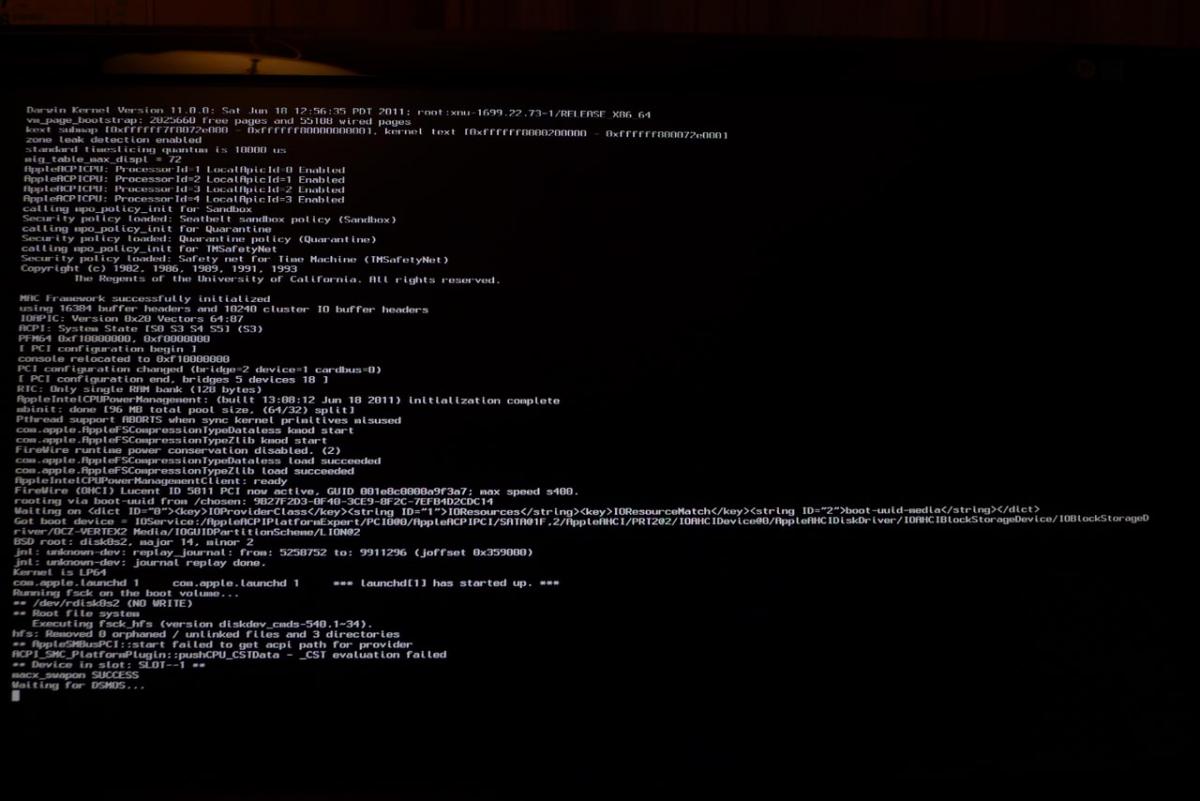

scipionems Posted December 20, 2011 Share Posted December 20, 2011 @Magnifico10 , si esatto dopo l'installazione al riavvio mi dà questa schermata. Link to comment https://www.insanelymac.com/forum/topic/258485-guida-installare-os-x-lion-e-mountain-lion/page/50/#findComment-1779937 Share on other sites More sharing options...
Fiox89 Posted December 20, 2011 Author Share Posted December 20, 2011 In che slot hai la scheda video? sicuro non sia il secondo? Dovresti avere 2 slot, uno blu ed uno nero. Il primo è quello blu Link to comment https://www.insanelymac.com/forum/topic/258485-guida-installare-os-x-lion-e-mountain-lion/page/50/#findComment-1779952 Share on other sites More sharing options...
marcussebe Posted December 20, 2011 Share Posted December 20, 2011 Continui ad avere lo stesso problema...si tratta solo di sostituire 2 kext e sistemare cache e permessi. Leggi nelle faq e fai le tue prove, non c'è altro errore No, installare kext a caso non risolverà il tuo problema Il bios sembra ok. Stai provado ad avviare lion dalla pennetta? quella dove hai i kext presi dalla guida intendo Allora non avevo sostituito i 2 file perchè avevano la stessa versione....invece li ho sostituiti, messo fakesmc, i file del mio sistema, avviato myfix e lion è partito Bene la cosa, preoccupante, da PANICO direi, è stata che dopo aver spendo lion, il mio pc nn si accendeva più!! non vedevea più il SATA, allora ho riavviato il sistema da USB (lion) togliendo l'HD interno, rispento e adesso lo vede. Che è successo? è come se mi avesse incasinato i settaggi della mia scheda madre. Dovrei forse installare qualche altro kext? che mi dite? Link to comment https://www.insanelymac.com/forum/topic/258485-guida-installare-os-x-lion-e-mountain-lion/page/50/#findComment-1779965 Share on other sites More sharing options...
magnifico Posted December 20, 2011 Share Posted December 20, 2011 @Magnifico10 , si esatto dopo l'installazione al riavvio mi dà questa schermata. Ascolta..fai questa prova...elimina il plug in che si trova in questo percorso S/L/E IOPlatformPluginFamily.kext in questo kext c'è un plug in che si chiama ACPI_SMC_PlatformPlugin.kext eliminalo e prova a ripartire Fammi sapere Link to comment https://www.insanelymac.com/forum/topic/258485-guida-installare-os-x-lion-e-mountain-lion/page/50/#findComment-1780051 Share on other sites More sharing options...
