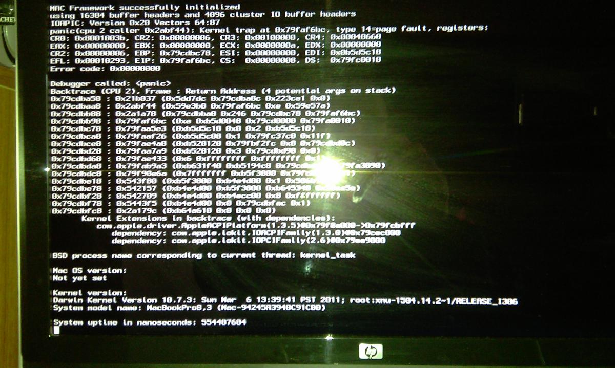

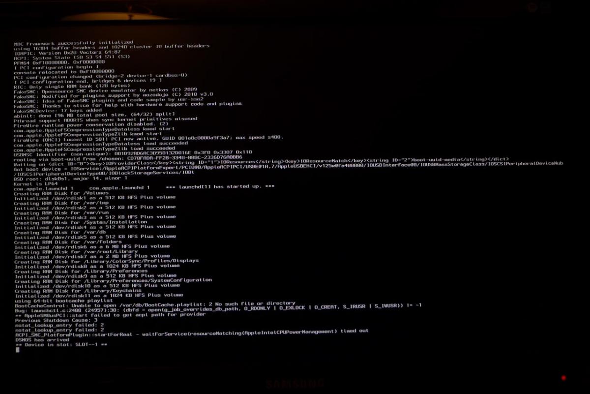

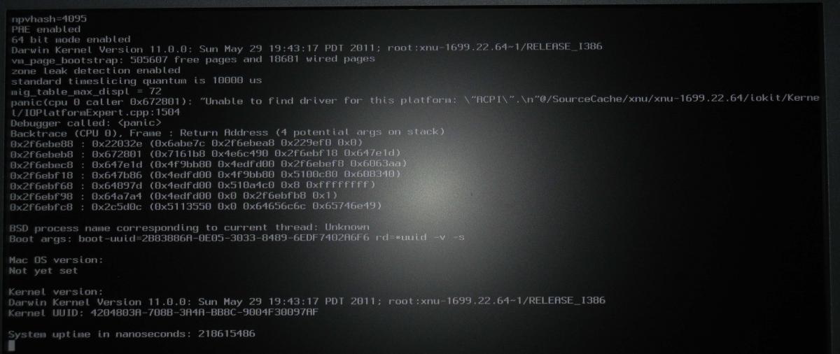

scipionems Posted December 17, 2011 Share Posted December 17, 2011 Ciao a tutti, ho provato a seguire la guida, ma ottengo questo risultato. potete aiutarmi ? Scipionems Link to comment https://www.insanelymac.com/forum/topic/258485-guida-installare-os-x-lion-e-mountain-lion/page/49/#findComment-1779245 Share on other sites More sharing options...

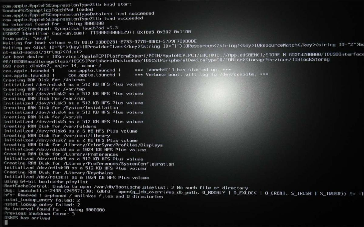

marcussebe Posted December 17, 2011 Share Posted December 17, 2011 Mi si firma all'avvio con la seguente schermata. Che posso fare? Grazie in anticipo by Marcuss p.s. il mio notebook è in firma EDIT Il primo errore l'ho risolto sostituendo i 2 filetti....ho letto un'pò di pagine addietro ...ma adesso ho il problema 2 che mi dite?!?! Link to comment https://www.insanelymac.com/forum/topic/258485-guida-installare-os-x-lion-e-mountain-lion/page/49/#findComment-1779314 Share on other sites More sharing options...
Fiox89 Posted December 18, 2011 Author Share Posted December 18, 2011 Ciao a tutti, ho provato a seguire la guida, ma ottengo questo risultato. potete aiutarmi ? Scipionems Mi pare strano perchè il tuo processore è compatibile. Che smbios hai messo? Pc in firma? Bios impostato correttamente? Mi si firma all'avvio con la seguente schermata. Che posso fare? Grazie in anticipo by Marcuss p.s. il mio notebook è in firma EDIT Il primo errore l'ho risolto sostituendo i 2 filetti....ho letto un'pò di pagine addietro ...ma adesso ho il problema 2 che mi dite?!?! Devi soltanto ricreare la cache della chiavetta usb da terminale Link to comment https://www.insanelymac.com/forum/topic/258485-guida-installare-os-x-lion-e-mountain-lion/page/49/#findComment-1779431 Share on other sites More sharing options...
scipionems Posted December 18, 2011 Share Posted December 18, 2011 Ciao Flox89, premetto che non sono un granché esperto, leggo le guide e "ci provo"..... a volte va bene , a volte no (come in questo caso) . Si il pc è quello che vedi in firma, il bios è impostato correttamente (almeno con Snow funzionava) . L'smbios per il mio pc, non lo trovo tra quelli indicati nella tua guida , comunque io mi sono fermato prima , non riesco neanche a installare Lion , l'smbios dovrei inserirlo dopo la installazione (se ho capito bene leggendo la guida). Nel frattempo ho provato a seguire la guida con [url="http://www.insanelymac.com/forum/topic/279450-why-insanelymac-does-not-support-tonymacx86/"]#####[/url], ma ottengo la stessa schermata e non va avanti l'installazione. Sono davvero demoralizzato perché non capisco cosa non viene riconosciuto. Scipionems Link to comment https://www.insanelymac.com/forum/topic/258485-guida-installare-os-x-lion-e-mountain-lion/page/49/#findComment-1779442 Share on other sites More sharing options...

scipionems Posted December 18, 2011 Share Posted December 18, 2011 La schermata la ho già postata. Si trova a Pag 61, #1218. E' identica a quella che ottengo seguendo la guida con [url="http://www.insanelymac.com/forum/topic/279450-why-insanelymac-does-not-support-tonymacx86/"]#####[/url], si blocca l'installazione allo stesso punto. Link to comment https://www.insanelymac.com/forum/topic/258485-guida-installare-os-x-lion-e-mountain-lion/page/49/#findComment-1779447 Share on other sites More sharing options...
Fiox89 Posted December 18, 2011 Author Share Posted December 18, 2011 Ciao Flox89, premetto che non sono un granché esperto, leggo le guide e "ci provo"..... a volte va bene , a volte no (come in questo caso) . Si il pc è quello che vedi in firma, il bios è impostato correttamente (almeno con Snow funzionava) . L'smbios per il mio pc, non lo trovo tra quelli indicati nella tua guida , comunque io mi sono fermato prima , non riesco neanche a installare Lion , l'smbios dovrei inserirlo dopo la installazione (se ho capito bene leggendo la guida). Nel frattempo ho provato a seguire la guida con [url="http://www.insanelymac.com/forum/topic/279450-why-insanelymac-does-not-support-tonymacx86/"]#####[/url], ma ottengo la stessa schermata e non va avanti l'installazione. Sono davvero demoralizzato perché non capisco cosa non viene riconosciuto. Scipionems Che roba è [url="http://www.insanelymac.com/forum/topic/279450-why-insanelymac-does-not-support-tonymacx86/"]#####[/url]? lascia perdere quelle inutili procedure A me sembra sia un problema di cpu. Prova avviando con -v arch=i386 cpus=1 Se hai altre periferiche collegate al pc, dimmi quali (anche se si trattasse di una stampante), quanti banchi di ram, hard disk, tutto Link to comment https://www.insanelymac.com/forum/topic/258485-guida-installare-os-x-lion-e-mountain-lion/page/49/#findComment-1779458 Share on other sites More sharing options...
marcussebe Posted December 18, 2011 Share Posted December 18, 2011 Mi pare strano perchè il tuo processore è compatibile. Che smbios hai messo? Pc in firma? Bios impostato correttamente? Devi soltanto ricreare la cache della chiavetta usb da terminale Ok, grazie risolto...adesso ho l'errore 3, sto cercando in rete ma al momento nulla di nuovo! Link to comment https://www.insanelymac.com/forum/topic/258485-guida-installare-os-x-lion-e-mountain-lion/page/49/#findComment-1779490 Share on other sites More sharing options...
scipionems Posted December 18, 2011 Share Posted December 18, 2011 Ciao Flox89, ho riprovato a rifare tutto da capo, scrivendo quello che mi avevi suggerito prima -v arch=i386 cpus=1 . Niente da fare mi si blocca l'installazione. Per scrupolo avevo pure staccato tutto, stampante e scanner. L'unica cosa attaccata era il mouse e la tastiera usb e ovviamente lo schermo. Ho 8 giga di memoria ram (2 banchi da 4 giga l'uno) ddr2. Link to comment https://www.insanelymac.com/forum/topic/258485-guida-installare-os-x-lion-e-mountain-lion/page/49/#findComment-1779495 Share on other sites More sharing options...
magnifico Posted December 18, 2011 Share Posted December 18, 2011 Che roba è [url="http://www.insanelymac.com/forum/topic/279450-why-insanelymac-does-not-support-tonymacx86/"]#####[/url]? lascia perdere quelle inutili procedure Provenienza Tonymacs .....ho testato anche io...non fa altro che creare una pendrive avviabile....con lion, ma poiché credo tu sia un uno studente eccellente sai la suddetta provenienza. @ scipione hai per caso due schede di rete sulla scheda madre? Se , si abilitale entrambi e riprova , ricordo , data la mia vecchia eta', che ho avuto anche io quel problema Link to comment https://www.insanelymac.com/forum/topic/258485-guida-installare-os-x-lion-e-mountain-lion/page/49/#findComment-1779507 Share on other sites More sharing options...
Fiox89 Posted December 18, 2011 Author Share Posted December 18, 2011 Ciao Flox89, ho riprovato a rifare tutto da capo, scrivendo quello che mi avevi suggerito prima -v arch=i386 cpus=1 . Niente da fare mi si blocca l'installazione. Per scrupolo avevo pure staccato tutto, stampante e scanner. L'unica cosa attaccata era il mouse e la tastiera usb e ovviamente lo schermo. Ho 8 giga di memoria ram (2 banchi da 4 giga l'uno) ddr2. Prova a rimuovere un banco di ram. Lasciane solo uno ed il minimo indispensabile (niente stampanti o altro). Hard disk collegato sul primo canale della scheda madre e se ne hai altri staccali. Fammi sapere se cambia qualcosa Ok, grazie risolto...adesso ho l'errore 3, sto cercando in rete ma al momento nulla di nuovo! Hai avviato in safeboot? (opzione -s in chameleon) non capisco la scritta SAFE BOOT DETECTED Avvia di nuovo l'installazione, ed attendi un 10/15 minuti su quella schermata Link to comment https://www.insanelymac.com/forum/topic/258485-guida-installare-os-x-lion-e-mountain-lion/page/49/#findComment-1779539 Share on other sites More sharing options...

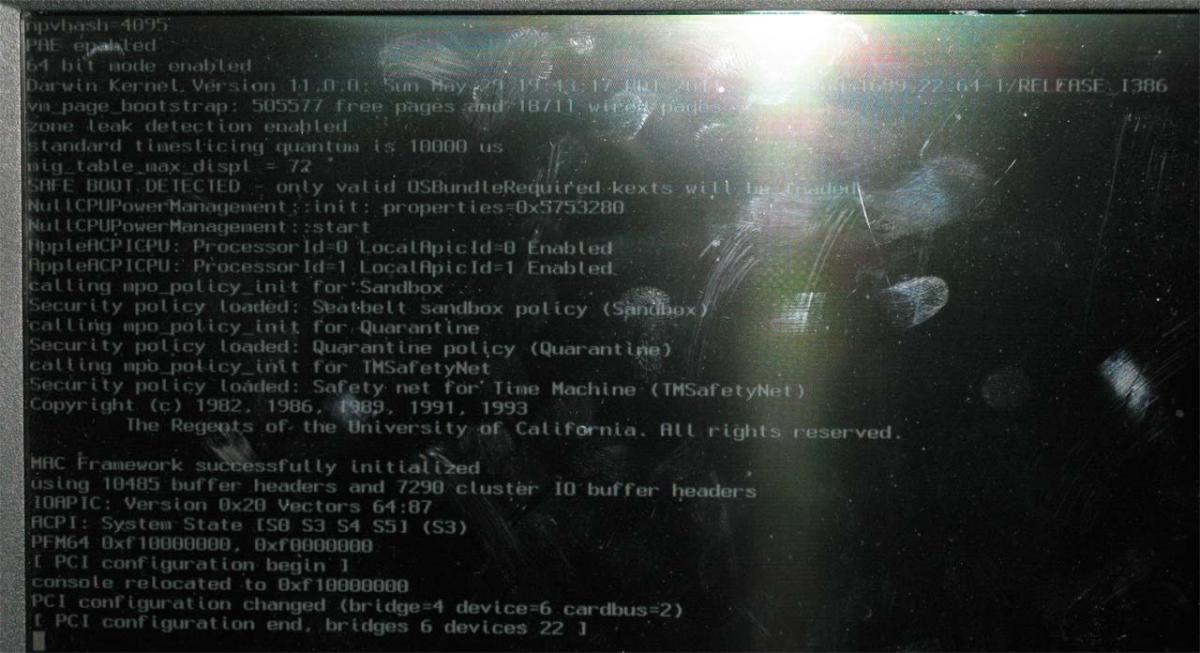

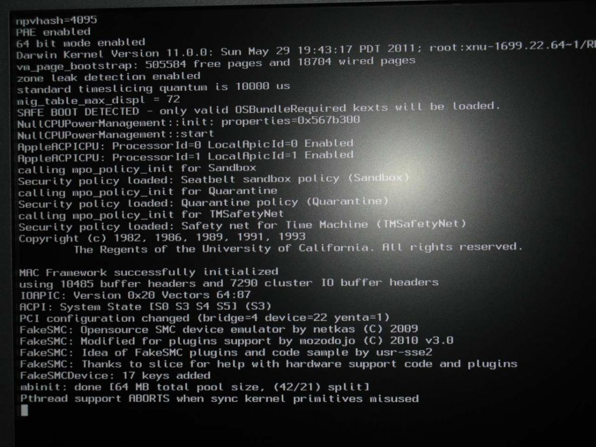

marcussebe Posted December 19, 2011 Share Posted December 19, 2011 Prova a rimuovere un banco di ram. Lasciane solo uno ed il minimo indispensabile (niente stampanti o altro). Hard disk collegato sul primo canale della scheda madre e se ne hai altri staccali. Fammi sapere se cambia qualcosa Hai avviato in safeboot? (opzione -s in chameleon) non capisco la scritta SAFE BOOT DETECTED Avvia di nuovo l'installazione, ed attendi un 10/15 minuti su quella schermata Ebbene sì ho avviato in safeboot, con l'opzione -x Senza nulla ottengo l'errore4 ;( qui sotto riportato Ho cercato in rete, ma per il momento nessun risultato...che faccio? p.s. Unica nota ho ricreato la chiavetta da zero e i file AppleACPIPlatform e IOPCIFamily non sono proprio quelli della versione 10.6.7, ma di una versione precedente di SnowLeopard ma perfettamente funzionante in SL 10.6.7 che attualmente utilizzo con molte soddisfazioni. Link to comment https://www.insanelymac.com/forum/topic/258485-guida-installare-os-x-lion-e-mountain-lion/page/49/#findComment-1779636 Share on other sites More sharing options...

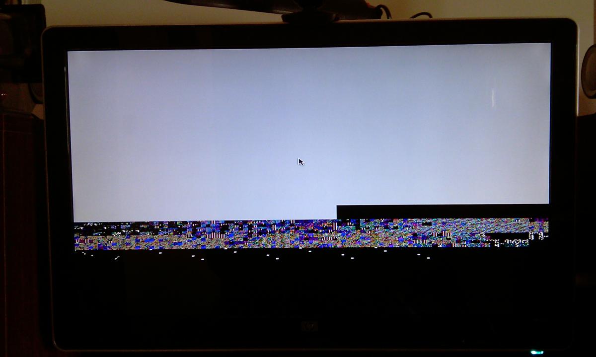

alby64 Posted December 19, 2011 Share Posted December 19, 2011 Ciao Fiox89, se ricordi avevo installato perfettamente Lion seguendo questa ottima guida. Ho deciso di cambiare la scheda video una Radeon HD 5870 ed ho montato una HD 6970 e purtroppo lion credo non la riconosca. Mi daresti una mano? Allego due schermate: la prima è presa dall'hd interno con installato Snowleopard ancora presente che funzionava bene con la 5870, mentre la seconda è quella di Lion su hd esterno ed è quella che ottengo all'avvio di Lion appena installato. Link to comment https://www.insanelymac.com/forum/topic/258485-guida-installare-os-x-lion-e-mountain-lion/page/49/#findComment-1779641 Share on other sites More sharing options...
Fiox89 Posted December 19, 2011 Author Share Posted December 19, 2011 Ebbene sì ho avviato in safeboot, con l'opzione -x Senza nulla ottengo l'errore4 ;( qui sotto riportato p.s. Unica nota ho ricreato la chiavetta da zero e i file AppleACPIPlatform e IOPCIFamily non sono proprio quelli della versione 10.6.7, ma di una versione precedente di SnowLeopard ma perfettamente funzionante in SL 10.6.7 che attualmente utilizzo con molte soddisfazioni. No non ci siamo...per forza che poi avete errori incomprensibli...è già tanto che ci sia una certa compatibilità con i kext provenienti da snow 10.6.7 figurarsi con versioni precedenti. Comunque di norma non si avvia in safe mode. Devi ricreare correttamente la cache dopo aver sostituito i kexts Prendili da qui --> Link Ciao Fiox89, se ricordi avevo installato perfettamente Lion seguendo questa ottima guida. Ho deciso di cambiare la scheda video una Radeon HD 5870 ed ho montato una HD 6970 e purtroppo lion credo non la riconosca. Mi daresti una mano? Allego due schermate: la prima è presa dall'hd interno con installato Snowleopard ancora presente che funzionava bene con la 5870, mentre la seconda è quella di Lion su hd esterno ed è quella che ottengo all'avvio di Lion appena installato. Ciao alby. Onestamente ricordavo che la scheda funzionasse. C'è una guida su netkas --> Link Link to comment https://www.insanelymac.com/forum/topic/258485-guida-installare-os-x-lion-e-mountain-lion/page/49/#findComment-1779653 Share on other sites More sharing options...
