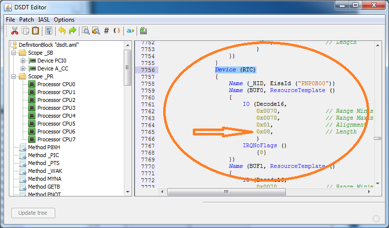

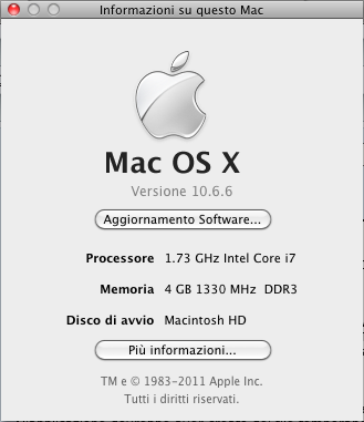

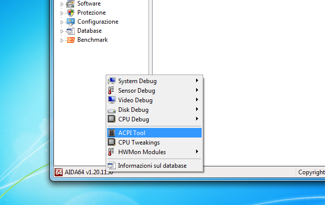

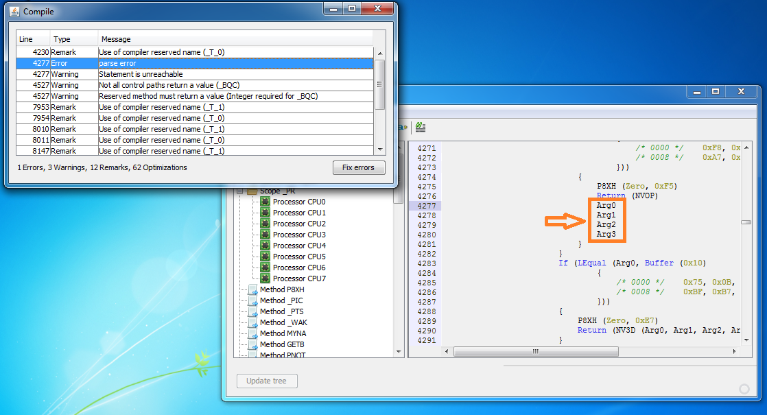

TyTnMonz Posted February 5, 2011 Share Posted February 5, 2011 ----------------------------------------- AGGIORNAMENTI31/05 : Disponibile nuovo Kexts Pack per il Post Installazione, testato su 10.6.7.Lo trovate allegato in fondo alla guida. 04/05 : Eccoci finalmente! Siamo giunti ad un punto in cui posso direi tranquillamente rilasciarvi un bel pacchettone completo per un'installazione COPLETA e STABILE. Come noterete anche la guida si è decisamente alleggerita...ancora non è perfetto al 1000000% ma il risultato è strabiliante, al limite rilasceremo piccoli aggiornamenti relativi ai singoli pacchetti o al DSDT.Buon divertimento! 13/04 : Sta per arrivare un nuovo Pack contenente tutto l'occorrente già Patchato e/o modificato per un perfetto funzionamento, al rilascio di questo Pack la guida verrà leggermente modificata. Aspettate questo pacchetto prima di installare, così fate tutto una volta sola. 24/02 : Modificato punto 14 della guida per l'uso del solo pacchetto [url="http://www.insanelymac.com/forum/topic/279450-why-insanelymac-does-not-support-tonymacx86/"]#####[/url] 3.2 (la versione 3.1 non è necessaria). Grazie per la segnalazione. Verificata la funzionalità del pacchetto VoodooBattery per avere le informazioni sullo stato di carica. Aggiunto link al pacchetto tra l'elenco del "Materiale occorrente" e installazione al punto 14 della guida. 21/02 : E' finalmente arrivata la scheda WiFi. Confermata la compatibilità "out of the box" per le schede Atheros AR5B93. 12/02 : Aggiunta nota per l'installazione al punto 8. Grazie per la segnalazione. ----------------------------------------- Ciao a tutti! Dopo qualche tentativo a vuoto e un paio di problemi sono finalmente qui per proporvi una "guida" all'installazione di Snow Leopard (ad oggi fino alla versione 10.6.7) sul notebook in oggetto: Dell XPS 15 L501x Premetto che la guida riguarda questo modello specifico, altri modelli della serie potrebbero necessitare di piccole variazioni nei punti che indicherò man mano. ------------------------------------------------------------------- Partiamo dalle specifiche tecniche: Processore : Intel Core i7-740M Chipset : Intel Ibex Peak-M HM57, Intel Lynnfield RAM : 4GB DDR3-1333 Video : NVIDIA GeForce GT 435M (2048 MB) Audio : Realtek ALC665 HD : 500GB Sata WiFi : Intel WiFi Link 1000 BGN Ethernet : Gb Realtek 8168 Webcam, Lettore Schede SD, Bluetooth ------------------------------------------------------------------- Cosa funzionerà/non funzionerà al termine della procedura: FUNZIONA Video (QE/CI attivi) Audio (perfetto, Linea OUT, IN e HDMI Out) Ethernet Webcam Bluetooth Controlli volume, luminosità e ON/OFF periferiche wireless mediante tasti funzione Tastiera e touchpad Spegnimento Riavvio WiFi : funziona Out Of The Box se acquistate una scheda Atheros AR5B93, 15 € circa dalla baia ( io l'ho presa dagli USA ) Sleep NON FUNZIONA WiFi (possibilità di sostituzione della scheda con una Atheros AR5B93, 15€ circa spedita sulla baia) Sleep ------------------------------------------------------------------- Ma veniamo alle cose pratiche: di seguito spiegherò nella maniera più semplice possibile i (pochi) passaggi necessari ad ottenere il risultato sopra citato. La mia intende essere una "linea guida" più che una "guida" vera e propria, penso di non essere in grado di insegnare niente a nessuno, riporto semplicemente il procedimento che ho seguito io e che mi ha portato ad avere un bel mostriciattolo tra le mani. Vi consiglierei di leggere almeno una volta l'intera procedura PRIMA di eseguirla, in modo da sapere già cosa vi aspetta e preparare gli eventuali passaggi, backup, ecc. Materiale occorrente Snow Leopard Retail DVD BootCD by vladlenas (allegato in fondo al topic) THANKS!!!Se non riuscite a bootare con questo usate [url="http://www.insanelymac.com/forum/topic/279450-why-insanelymac-does-not-support-tonymacx86/"]#####[/url] e seguite la procedura indicata al vecchio punto 5 della guida [url="http://www.insanelymac.com/forum/topic/279450-why-insanelymac-does-not-support-tonymacx86/"]#####[/url] installer (l'ultima versione che trovate al momento o una precedente) Pacchetto tonymacx86 NVIDIA Update Pacchetto MacOSXUpdCombo10.6.7 scaricato dal sito Apple DELL XPS 15 L501x.zip che trovate allegato in fondo al topic.Mettete tutto su una chiavetta USB o un disco esterno. Il vostro BIOS DEVE essere aggiornato alla versione A07 che potete scaricare dal sito ufficiale della DELL relativo al nostro PC File DSDT.aml allegato al post oppure creato da voi (per la procedura di creazione guardate il paragrafo "CREAZIONE DEL DSDT" più avanti) Una seconda partizione con Windows/Linux o altro che vi permetta di accedere alla partizione di OSX (al limite una live di Linux che vi permetta però di scrivere sulla partizione di OSX) AIDA64 + DSDT Editor per Win/Linux per la creazione del proprio DSDT.aml Il sistema è stato testato con il BIOS del Notebook versione A04 e A06 VoodooBattery.kext per la misura dello stato di carica. Lo trovate qui . ------------------------------------------------------------------- Procedimento 1 - Masterizzare la iso di BootCD con il vostro programma preferito. 2 - Inserite il cd nel lettore e riavviate il pc, verificate la versione del BIOS entrando nella finestra di Setup premendo F2 all'avvio. Se la vostra versione è una tra la A04 e la A06 passate al punto successivo, altrimenti leggete il paragrafo "UPGRADE/DOWNGRADE del BIOS" in fondo al topic. Le impostazioni di default del BIOS sono già perfette così come sono, non cambiate nulla. 3 - Premete F12 per visualizzare la finestra delle Opzioni per il Boot. Scegliete di partire dal CD/DVD Rom. 4 - Verrà caricato BootCD con Chameleon 2.0 RC5 r700, estraete il BootCD, inserite il DVD di SL e premete F5 per aggiornare la schermata. Attendete qualche secondo la comparsa dell'icona del DVD di SL. 5 - Selezionate l'icona del DVD di SL e premete invio senza inserire NESSUN kernel flag. 5 - Selezionate l'icona del DVD e inserite i Kernel Flags -v busratio=12 PCIRootUID=1 e premete invio. Se non doveste riuscire ad arrivare alla schermata di installazione aggiungete il flag -x (otterrete -v -x busratio=12 PCIRootUID=1). Vi ricordo che, essendo la tastiera in configurazione americana, il "-" lo si fa con il tasto [? '] e l'uguale con il tasto [^ ì]; occhio agli spazi. Nota: il flags "busratio=12" è proprio di questo processore, altri processori su altri modelli potrebbero richiedere un valore diverso; fate riferimento a questa tabella oppure cercate su Google il busratio per il vostro processore. 6 - Arrivati alla schermata principale dell'installazione, se avete già predisposto il disco all'installazione di OSX come di consueto, passate al punto 9, altrimenti (da Disco -> Utility Disco) partizionate il vostro hd in GUID e formattate la partizione destinata a Mac in Mac OS Extended (Journaled) mentre l'altra (o le altre) in FAT. NB: la procedura formatterà l'intero disco, compresa l'eventuale preinstallazione di Win o altri sistemi, fatevi i vostri backup. 7 - Se volete installare altri sistemi operativi leggete il seguito, altrimenti passate al punto successivo. Gli altri sistemi operativi (come Windows) possono essere installati anche dopo aver installato OSX che deve però stare sempre e comunque nella prima partizione creata. Se installate prima OSX e poi Windows, dopo aver installato quest'ultimo dovrete riattivare la partizione di OSX che nel frattempo sarà diventata inattiva per poter bootare con Chameleon. Per fare ciò seguite questi semplici passaggi: sotto Windows, aprite una finestra CMD (DOS) e scrivete: DISKPART [invio] LIST DISK (per vedere quanti e quali dischi ci sono) [invio] supponendo che abbiate un solo disco chiamato "Disk 0", scrivete SELECT DISK 0 [invio] LIST PARTITION (per vedere quante e quali partizioni ci sono) [invio] cercate quella che contiene OSX e scrivete SELECT PARTITION x (dove x è la partizione di OSX) [invio] ACTIVE [invio] dovreste vedere "PARTIZIONE SEGNATA COME ATTIVA" o qualcosa di simile EXIT [invio] Riavviate e partirà Chameleon. 7 - Installate Win/Linux se desiderate poi fare un DualBoot con questi sistemi, conviene installarli prima di OSX. Quando il vostro disco sarà partizionato correttamente, il vostro eventuale secondo sistema è installato e operativo e avete tutti i pre-requisiti a posto, potete partire con l'installazione di OSX. 8 - Rieseguite i punti 3 - 4 e 5 esattamente come la prima volta. Nota: grazie alla segnalazione di alcuni utenti pare che la versione di questo portatile che monta 8GB di RAM crei dei problemi di riavvio continuo dopo la prima installaizone quindi rimuovete uno dei due banchi di RAM in modo da averne solo 4GB, potrete reinserire il secondo banco una volta terminata l'installazione e aggiornato il sistema. 8 - Avviate la procedura di installazione come di consueto e attendetene il completamento. Al termine vi verrà riportato l'esito che sarà "Installazione avvenuta con successo!". 9 - Riavviate, premete F12 per fermare il boot sulla schermata di scelta, togliete il DVD di SL, rimettete il BootCD e questa volta scegliete di bootare dalla partizione su cui avete appena installato OSX. Usate gli stessi Kernel Flags del punto 5 più, eventualmente, il -x. Se tutto è andato bene potrete godervi la presentazione di SL con tanto di audio. 10 - Eseguite la procedura di registrazione come di consueto. 11 - Terminata la procedura finalmente arriverete al Desktop: dato che avete installato la versione 10.6.0 di SL vi ritroverete in Safe Mode, questo perché OSX in quella versione non supporta i processore Core i7, processori che sono supportati ufficialmente solo dalla versione 10.6.4 e successive ( grazie Cura ). In Safe Mode non funziona (almeno a me, ma credo sia sempre così) praticamente niente, nè USB nè Lettore CD/DVD, ecco perchè serve la seconda partizione con Win/Linux: riavviate bootando sempre con l'[url="http://www.insanelymac.com/forum/topic/279450-why-insanelymac-does-not-support-tonymacx86/"]#####[/url] e fate partire Win/Linux, da li dovrete avere accesso alla partizione di OSX (mediante MacDrive sotto Win, non so sotto Linux) in modo da poter copiare, magari sul Desktop di SL, i file che serviranno per il post-install, ovvero: il Combo Update per l'aggiornamento alla 10.6.6, i due pacchetti di [url="http://www.insanelymac.com/forum/topic/279450-why-insanelymac-does-not-support-tonymacx86/"]#####[/url], il pacchetto tonymacx86 NVIDIA Update e il file DSDT.aml . Copiateli. 13 - Tornate sotto OSX con la ormai solita procedura ([url="http://www.insanelymac.com/forum/topic/279450-why-insanelymac-does-not-support-tonymacx86/"]#####[/url] + Kernel Flags) 14 - Eseguite l'aggiornamento alla 10.6.7 in questo modo: Avviate [url="http://www.insanelymac.com/forum/topic/279450-why-insanelymac-does-not-support-tonymacx86/"]#####[/url], lasciatelo li aperto senza procedere. Avviate il Combo Update ed eseguite l'installazione, al termine NON riavviate. Tornate a [url="http://www.insanelymac.com/forum/topic/279450-why-insanelymac-does-not-support-tonymacx86/"]#####[/url], riapritelo se si chiude, e seguite la procedura, selezionate quanto segue: System Utilities - tutte e due Drivers & Bootloaders MiscellaneousFakeSMC, IOUSBFamily Rollback, NullCPUPowerManagement, USB 3.0 NEC/Renesas, Voodoo PS/2 Controller [*]Network Lnx2Mac's RealtekRTL81xx Ethernet (questo pacchetto ha una propria procedura di installazione che dovrete seguire quando richiesta) [*]Bootloaders Chameleon 2.0 RC5 - Prerelease, installerà la versione r699 (usate questa, se nel vostro [url="http://www.insanelymac.com/forum/topic/279450-why-insanelymac-does-not-support-tonymacx86/"]#####[/url] non dovesse esserci procuratevela) [*]Customization PCI Root ID Fix for Chameleon [*]Themes - quello che volete [*]OSx86 Software - tutti 15 - Ora scompattate, se già non lo avete fatto, il pacchetto DELL XPS 15 L501x v2.zip che trovate allegato in fondo al topic. 16 - Installate con KextHelper b7 tutti i kexts presenti nella cartella S/L/E. 17 - Copiate e sovrascrivete tutti i file presenti nella cartella Extra dentro la cartella [VOSTRO HD]/Extra 18 - Riparate i permessi con KextUtility, incrociate le dita e riavviate. 19 - Estraete il cd di [url="http://www.insanelymac.com/forum/topic/279450-why-insanelymac-does-not-support-tonymacx86/"]#####[/url] e riavviate senza fare nulla, se tutto è andato a buon fine SL dovrebbe partire normalmente. Al limite usate il KF -v per verificare eventuali errori in caso di blocco. Se tutto è andato come dovrebbe potrevete godervi il vostro bel felino! 16 - Giunti al Desktop installate il pacchetto tonymacx86 NVIDIA Update. NON riavviate. Modificate il file com.apple.Boot.plist che si trova in /Extra/ , eliminando la voce PCIRootUID=1 dai Kernel Flags. Riavviate e dovreste avere la grafica abilitata: risoluzione nativa e QE/CI attivi!!! NB: il pacchetto tonymacx86 NVIDIA Update , secondo chi lo ha fornito, è compatibile con le schede della serie GeForce GT 430, GTS 450, GTX 460, GTX 465, GTX 470, GTX 480, and GTX 580 e NVIDIA 2xx . Installate VoodooBattery.kext scaricato dal sito ufficiale (l'ultima versione è la 1.3.3 e funziona benissimo) usando KextHelper o altro a vostro piacimento. ------------------------------------------------------------------- Aggiornamento: Questa parte non è più necessaria, la lascio perché magari può essere utile a qualcun altro. CREAZIONE DEL DSDT Testato su Windows7 Home Premium (quello presente al momento dell'acquisto del notebook) Scaricate AIDA64 , ex Everest, dal sito di Lavalys. La versione trial va benissimo. Installatelo ed apritelo con diritti di amministratore. Clickate con il tasto destro del mouse sulla parte bassa della finestra e, nel menù contestuale, scegliete ACPI Tool (vedi allegata figura 1) Premete il bottone Save DSDT e salvate il file sul Desktop, si chiamerà acpi_dsdt.bin Scaricate DSDTEditor (allegato al post) e avviatelo. Richiede che sia installato Java e la presenza dell'eseguibile javaw.exe , presente all'interno dello zip. Copiatelo in C:\Windows\System32 Ora andate su File -> Extract DSDT Ora su Patch -> Open e caricate il file acpi_dsdt.bin creato in precedenza; nella finestra che si apre date Apply e poi Close Ora IASL -> Compile , ci saranno degli errori -> Fix Errors , ne dovrebbe rimane uno: un doppio click sulla riga dell'errore nella finestra Compile (vedi immagine 2) vi porta alla parte di codice incriminata, cancellate le 4 righe evidenziate in figura, tornate alla finestra Compile, di nuovo Fix Errors e l'errore dovrebbe sparire Ora è necessario modificare il DSDT affinchè non crei il fastidioso problema del reset del BIOS (in realtà non è un grossissimo problema dato che le impostazioni di default del BIOS vanno bene, a meno che a qualcuno di voi, come a me , si rompa l'alimentatore e vi venga in mente di comprarne uno compatibile, non originale. I Dell sono bast***i e si accorgono di non avere il loro alimentatore dando fastidiosi BEEEP all'avvio e non ricaricando più la batteria :censored2: :censored2: , quindi fixiamolo in ogni caso): Nella finestra del DSDTEditor, mediante lo strumento cerca (la lente, sesta icona da destra) cercate la stringa " Device (RTC) ", arriverete al pezzo di codice visibile in figura 3, cambiate il valore del parametro LENGTH da 8 a 2 . Provate a ricompilare tanto per essere sicuri di non aver sbagliato qualcosa. Se non ci sono errori IASL -> Save AML as -> chiamatelo DSDT.aml . Ecco pronto il nostro DSDT.aml . ------------------------------------------------------------------- Aggiornamento: Questa parte non è più necessaria, la lascio perché magari può essere utile a qualcun altro. UPGRADE/DOWNGRADE del BIOS ATTENZIONE : la procedura di Flash del BIOS è una procedura delicata che potrebbe rendere inutilizzabile il pc. Assicuratevi che l'alimentazione da rete sia attaccata e che la batteria sia inserita e carica. Non mi assumo nessuna responsabilità per gli eventuali danni che questa procedura potrebbe causare. La procedura va eseguita da Windows o da DOS. Per eseguire l'upgrade basta andare sul sito della Dell e scaricare il pacchetto di aggiornamento ufficiale della casa madre. Per eseguire il downgrade scaricate l'applicazione Winphlash64 che potete trovare qui (altro non è che la stessa applicazione per l'upgrade modificata per permettere il downgrade) e la versione del BIOS che desiderate (A04 e A06 sono praticamente identiche) dal sito della Dell. Lanciate l'applicazione ufficiale appena scaricata dal sito Dell ma NON eseguite il FLASH (tanto non funzionerà); l'applicazione dovrebbe aver creato dei file temporanei, ci serve quello relativo alla ROM del BIOS e precisamente il file che dovrebbe trovarsi (in Win 7 dovrebbe essere li) in C:\Users\[Vostro nome]\AppData\Local\Temp\BIOS1.WPH . Dovete visualizzare le cartelle e i file nascosti per arrivare li. Copiate il file sul Desktop. Chiudete l'applicazione "originale" e aprite quella "modificata". Mettete la Path del BIOS recuperato dai Temp nella textbox " Specify new BIOS file ", selezionate " Backup & Flash " e premete il bottone Flash BIOS . Attendete il termine della procedura, riavviate e controllatene l'esito entrando nella finestra di Setup (F2 all'avvio). ------------------------------------------------------------------- RINGRAZIAMENTI Un ringraziamento doveroso a Cura per l'aiuto e per avermi dato il primo fondamentale aiuto per poter partire. Un grazie ovviamente agli utenti e allo staff di tonymacx86 per averci fornito tutto il materiale utile al pre-install e al post-install. A vladlenas per aver sviluppato tutti i Kext che troverete nel pacchetto, io ho fatto da cavia ------------------------------------------------------------------- Questa è la mia prima "guida", spero di non aver fatto boiate o scritto stupidate. Non ho inserito i link ai software forniti da tonymacx86 perchè va contro il loro regolamento e credo anche il nostro. Se invece li posso inserire (puntando direttamente al loro sito, ovviamente) li aggiungerò. Credo sia tutto per il momento, spero che questo sproloquio risulti utile a qualcuno . Saluti, TyTnMonz. DELL_XPS_15_L501x.zip DELL_XPS_15_L501x_v2.zip testato con OSX 10.6.7 Link to comment https://www.insanelymac.com/forum/topic/246548-guida-installazione-sl-su-dell-xps-15-l501x/ Share on other sites More sharing options...
