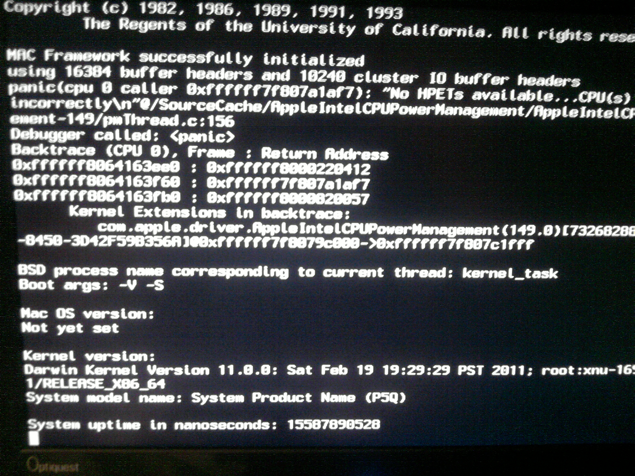

Ad ogni modo dal dsdt non si può capire il problema dato che dire "ho un KP" è come dire "son malato". Nessuno può suggerirti una cura sicura fnchè non spieghi meglio che tipo di malattia/KP hai (ho visto che nella tua ultima risposta accenni a un KP ACPI ma è troppo poco).
postare uno screen leggibile e completo del KP può aiutare... :)
Pova anche a controllare se hai lo stesso KP sia con il dsdt modificat che senza in [url=&quot;http://www.insanelymac.com/forum/topic/279450-why-insanelymac-does-not-support-tonymacx86/&quot;]#####[/url]
senza dst lion parte e funziona solo che non mi riconosce il processore,mentre su snow si,per il kernel panic eccolo :)

provato con il kext NullCPUpowermanager?
il KP è relativo all'hpet
Secondo me per ora meglio così, non riconoscendolo non ti carica CPUPowermanagement ch'è quello che ti manda in KP con il dsdt che telo fa caricare.
Parti senza dsdt se così ti va e vedi cos'altro eventualmente non funziona..

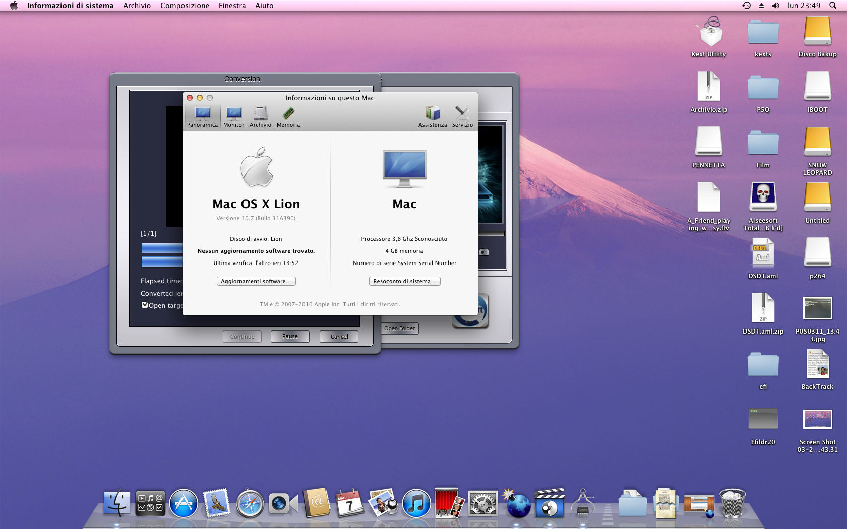

Finalmente otime novità da parte mia!!!
Ricapitolando:
Ho installato Lion su hdd interno al portatile tramite una partizione che avevo fatto seguendo le procedure sempre sullo stesso HDD. Poi sono riuscito ad installare i vari kext necessari: tastiera, mouse, fakesmc, audio, video e reboot/halt. Poi all'avvio non mi andava più nulla....
Ho avviato la mia installazione da un mac originale via USB e ho riparato i permessi ai file e cancellato la cache dei kext. Ora dal mio portatile Lion si avvia. Finalmente ho l'audio QE e CI attivi!!!
Purtroppo non mi riconosce perfettamente la WiFi e nei log di sistema vedo circa 10 crash al secondo. Ora provo ad avviarlo senza la schedina Wifi e vedere come si comporta. Potrei pure provare a copiarmi il kext da snow visto che funziona egregiamente...
Altro problema non indifferente è che non mi vanno in nessun modo le porte USB... Avete qualche idea? Posso postare qualche screenshot (o come scrisse una volta un tipo scrinsciot)...
