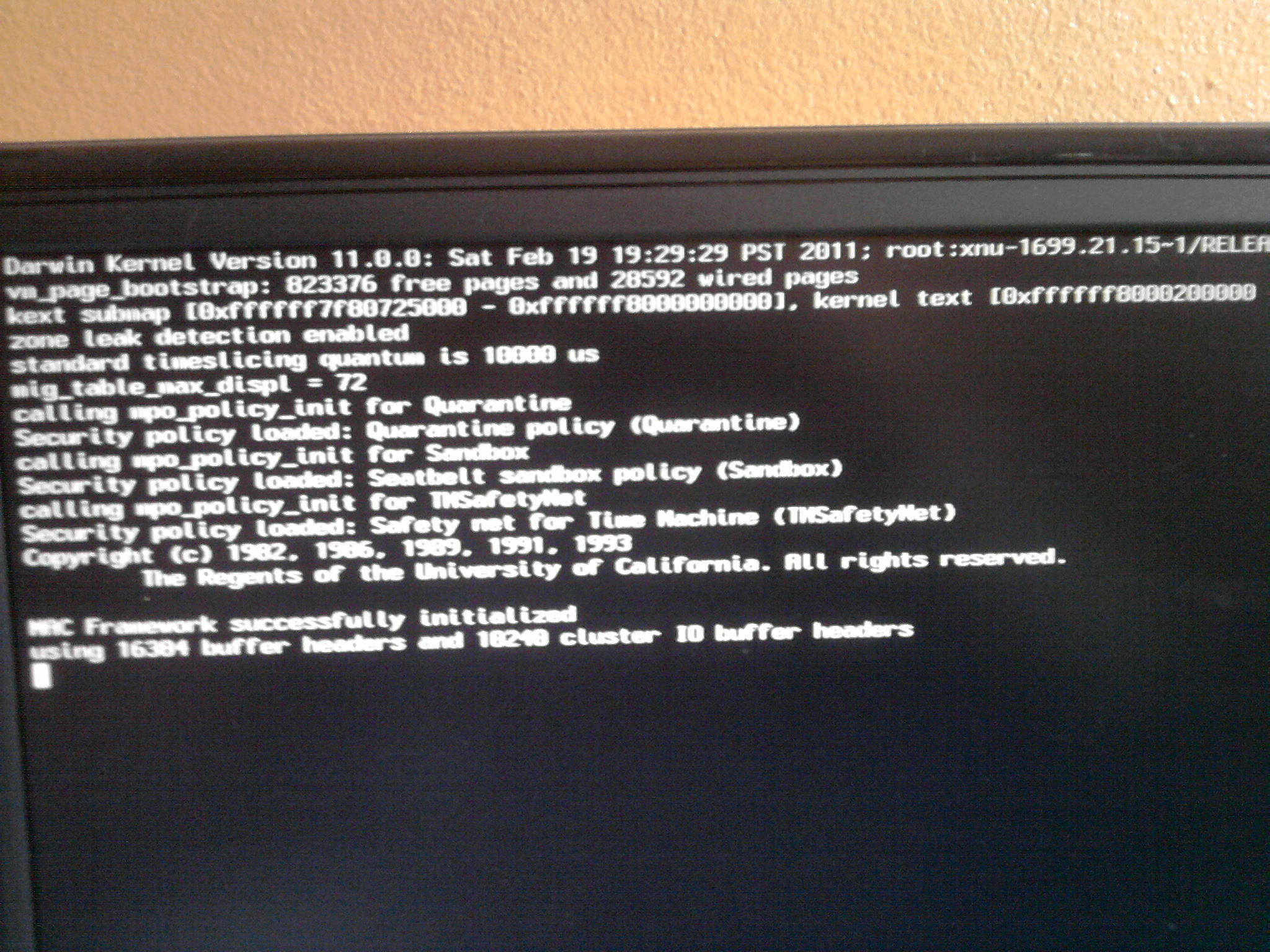

si premi m e metti -v :) allora ho cancellato il kext ma allavvio resta fermo come da foto se parto in verbose ma se lo faccio partire senza verbose la rotellina gira sempre senza dare errore a te e successo uguale??
Rispondo solo ora, perchè ancora prima di leggere qui avevo trovato da solo come farlo partire in -V -S...
Mi parte in verbose, poi mi dice che per avviare il sistema devo scrivere exit al prompt, faccio, parte l'ombrellino colorato su sfondo totalmente grigio, e finalmente (DOPO 10 minuti -_- ) arriva il famoso filmato con il benvenuto in tutte le lingue di apple... aspetto la fine del filmato (che stranamente va a scatti ed è lento) dopodichè arriva quasi subito la procedura di registrazione dell'account apple;

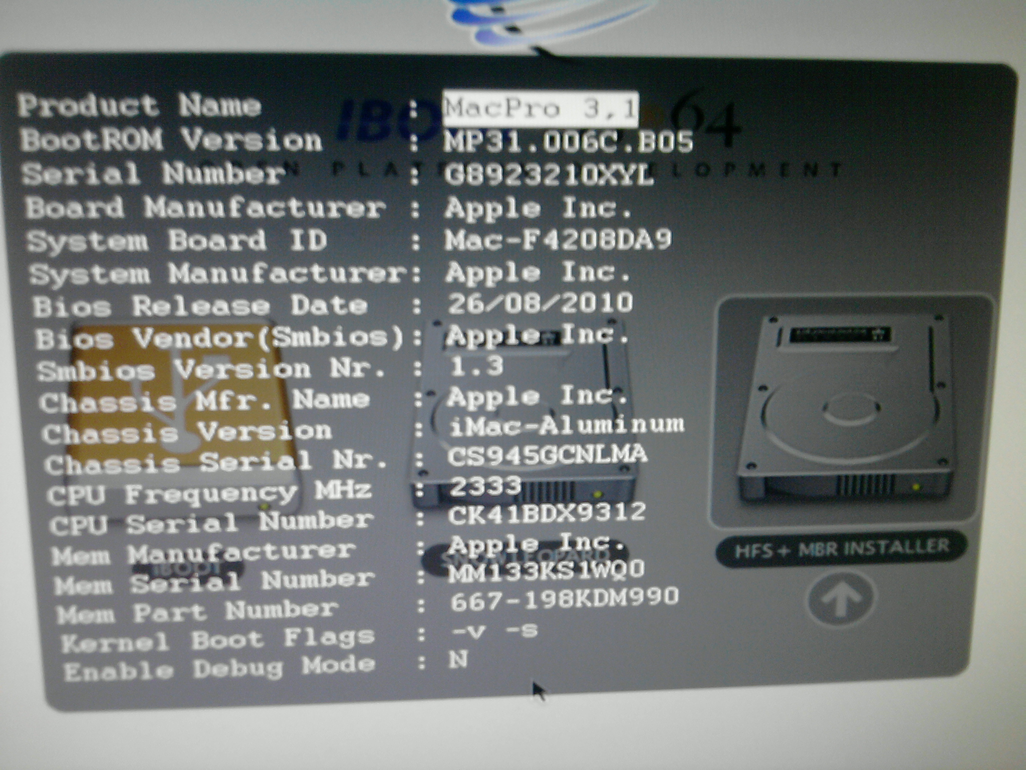

dunque secondo me la lentezza e il fatto del kp proviene dal bios che emula e cioe questo in foto
a me quelo pacchetto preparato con altro [url="http://www.insanelymac.com/forum/topic/279450-why-insanelymac-does-not-support-tonymacx86/"]#####[/url] pultroppo me partito solo una volta ed aveva un bios diverso dopo provo a far partire l'altro e vai vanti con le incazzature sto per sclerare :)

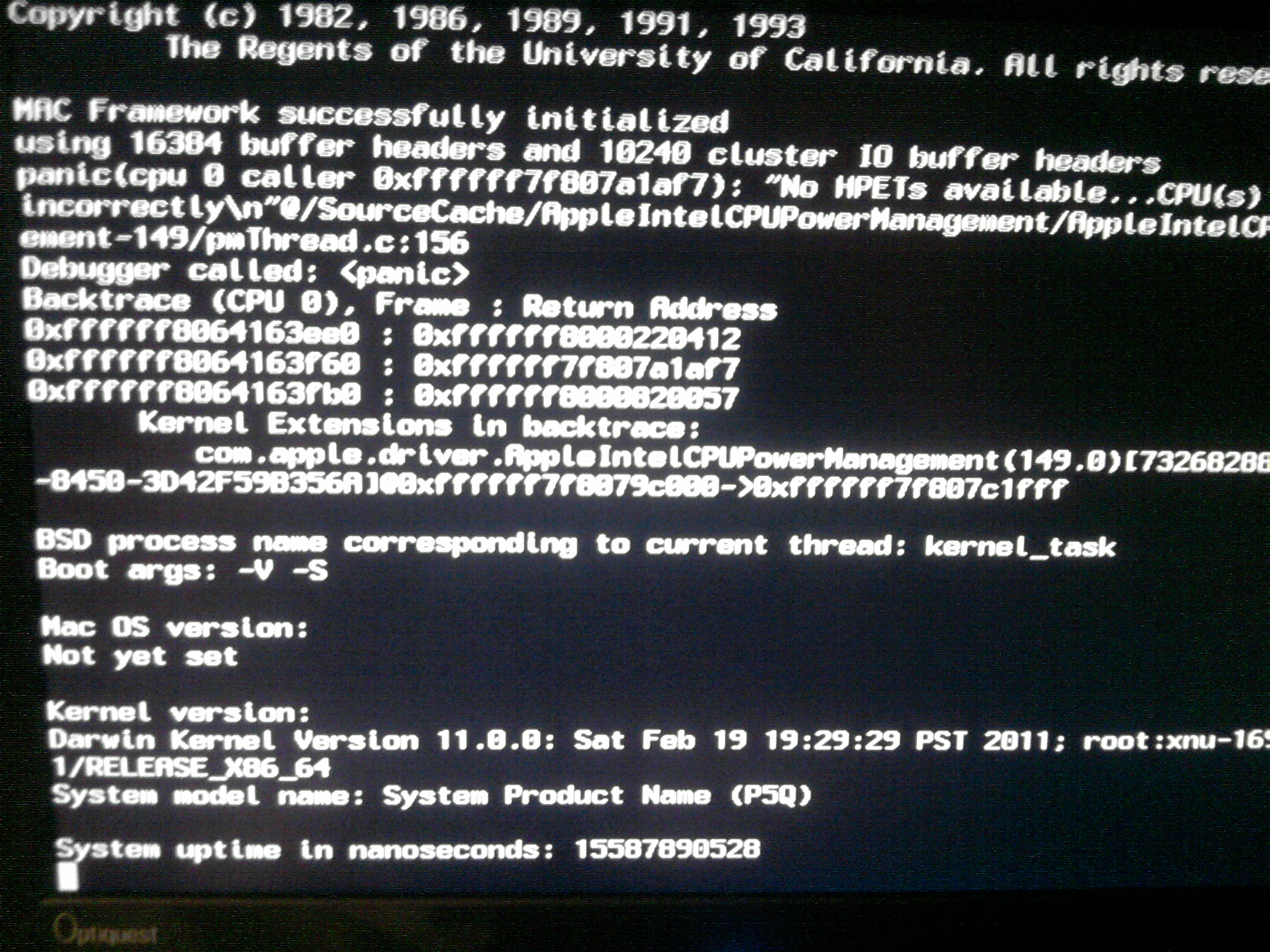

On some configs it doesn’t boot and you’re stuck here:
http://img571.imageshack.us/img571/9813/img0020jo.jpg
Have to figure out that panic, does work on Gigabyte EP45T-UD3l.
Credits go to Chameleon team for bootloader, patch by me.

"Hi,
I was able to run Lion on Asus P5E using AcpiPatcher.efi from XPC in modules folder of [url="http://www.insanelymac.com/forum/topic/279450-why-insanelymac-does-not-support-tonymacx86/"]#####[/url] USB. Without it I get a kernel panic (no HPETs available).
Attached File AcpiPatcher.efi.zip "

comunque ho scoperto perche mi va in kernel panic il problema e che ibot si crea il dst.aml e va in kernel panic con quel ibot non viene creato e quindi l'installazzione continua :)
