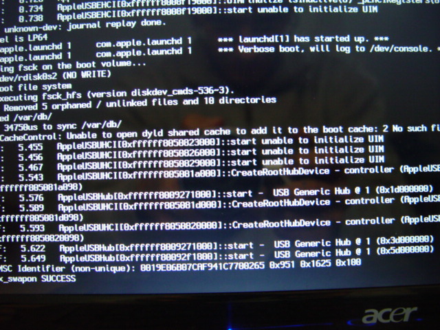

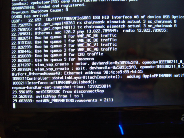

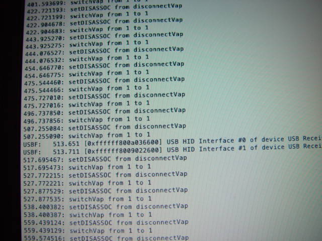

David Gilmour Posted March 4, 2011 Share Posted March 4, 2011 Ciao a tutti, ho un portatile Acer Aspire 5930g e stà per volare dalla finestra... Allora ho un hdd da 160 giga dedicato alle prove di Lion. Sono riuscito a fare l'installazione e bla bla bla arrivo al desktop di Lion. Al boot mi dà una marea di errori sulle USB (di cui fornirò una foto a breve). Lion è terribilmente lento al desktop e quasi ingestibile, forse perchè non riesco a fargli caricare a dovere l'NVEnabler64.kext (chissà perchè?!?!?!), la mia scheda video è una NVidia 9600m GT da 512M. Dà mille problemi con il blutooth che il mio portatile non ha. Altro problema è che dei kext che utilizzo con Snow non me ne funziona nessuno su Lion, forse ho sbagliato ad installare i kext... I kext li installa sotto /System/Library/Extensions: - AppleACPIPS2Nub.kext; - fakesmc.kext (questo funziona...); - NVEnabler64.kext (non và...); - VoodooHDA.kext (non và...); - VoodooPSController.kext (parzialmente, solo la tastiera PS2 del portatile). Le Foto: 1 - Scelta del boot da bios per USB; 2 - Schermata del boot XPC + [url="http://www.insanelymac.com/forum/topic/279450-why-insanelymac-does-not-support-tonymacx86/"]#####[/url] da USB; 3 - Opzioni impostate del boot di Lion; 4 - Errori USB; 5 - Errori USB; 6 - Riconoscimento ed errore sulla wlan e WiFi; 7 - Il PC rimane in questo stato catatonico per ben oltre 10 minuti; 8 - Poi arrivano gli errori bluetooth a raffica fino a che non killo il processo; 9 - Perchè mi vede 3 giga di ram al posto di 4? Forse Lion mi gira a 32bit??? 10 - La Ethernet che non dovrebbe vedere la vede come wifi, la firewire proprio manca nel portatile e la vera WiFi; 11 - La WiFi che su Snow funziona alla grande al 100% senzaq toccare un kext su Lion non si abilita; 12 - Errori che sputa fuori la console di continuo. Il sistema attualmente è molto instabile, lento da morire... Qualche aiuto? Ciao a tutti, Keres. P.S.: Nel WE voglio provare a fare un HDD ibrido con il bootloader, la partizione Lion e la partizione di recovery. Se può aiutare posso farci una guida... Link to comment Share on other sites More sharing options...

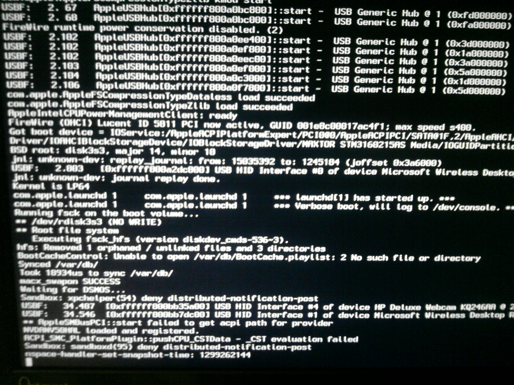

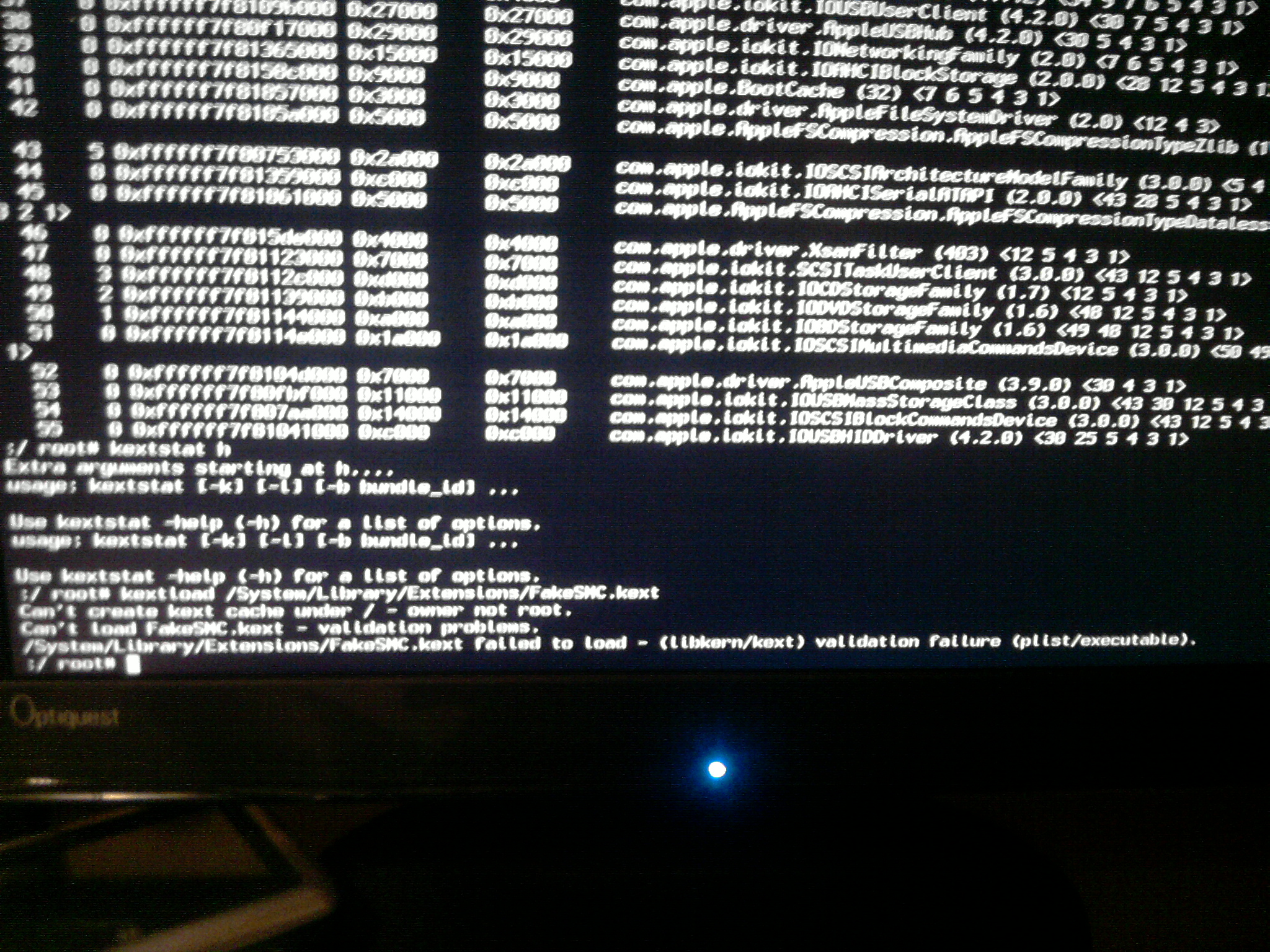

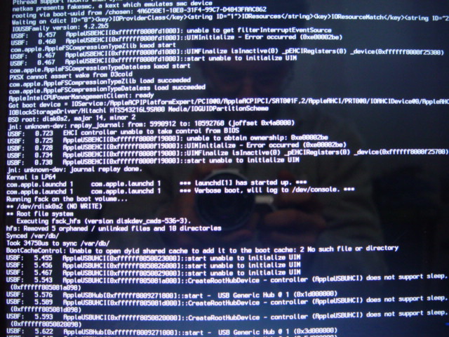

master74 Posted March 4, 2011 Share Posted March 4, 2011 uffa non riesco piu' ad arrivare al desktop cioe finisco la prima fase di installazzione ma al riavvio sembra che non carichi piu il fakesmc e quindi si blocca come da foto una sola volta o concluso l'installazzione ed ero arrivato al desktop funzionava poi ho riavviato e non partiva piu riformattato fatto tutto da capo ma niente non vuole partire Link to comment Share on other sites More sharing options...
David Gilmour Posted March 4, 2011 Share Posted March 4, 2011 uffa non riesco piu' ad arrivare al desktop cioe finisco la prima fase di installazzione ma al riavvio sembra che non carichi piu il fakesmc e quindi si blocca come da foto una sola volta o concluso l'installazzione ed ero arrivato al desktop funzionava poi ho riavviato e non partiva piu riformattato fatto tutto da capo ma niente non vuole partire hai copiato il fakesmc in /System/Library/Extensions nel tuo hdd Lion? Hai riparato i permessi? chmod -R 755 /System/Library/Extensions/fakesmc.kext chown -R root:wheel /System/Library/Extensions/fakesmc.kext Puoi avviare in single user mode (-s) e dal promt digitare: mount -uw / kextload /System/Library/Extensions/fakesmc.kext e vedi cosa ti restituisce. Puoi vedere se il kext è stato caricato con successo tramite: kextstat Io più di una volta sono sclerato perchè alle volte non copiava bene il kext e quindi non riusciva ad avviarlo... Cmq all'avvio, quasi subito dopo il kernel, puoi vedere l'avvio di fakesmc... Ciao! Link to comment Share on other sites More sharing options...
master74 Posted March 4, 2011 Share Posted March 4, 2011 adesso provo ti faccio sapere grazie Link to comment Share on other sites More sharing options...
Maxetto Posted March 4, 2011 Share Posted March 4, 2011 adesso provo ti faccio sapere grazie Basta ricaricare il kext FakeSMC.Kext Link to comment Share on other sites More sharing options...
master74 Posted March 4, 2011 Share Posted March 4, 2011 allora con -s fatto e infatti non lo carica provo a caricarlo e mi restituisce questo eerore Link to comment Share on other sites More sharing options...
David Gilmour Posted March 4, 2011 Share Posted March 4, 2011 allora con -s fatto e infatti non lo carica provo a caricarlo e mi restituisce questo eerore Prova questo che a me funziona bene colpo colpo. E' la versione 2.1, non sò quanto sia vecchia. fakesmc.kext.zip Link to comment Share on other sites More sharing options...
master74 Posted March 4, 2011 Share Posted March 4, 2011 ragazzi ce lo fatta e il fakesmc uffa comunque io avevo anche il 2.1 ho messo un face trovato 1.0 ed e partito sono da lino ora ho paura a riavviare che non parte più come prima vorrei installare il fakesmc bene come faccio provo con kext utilità ma non me lo fa installare mentre ethernet ed audio me li a fatti mettere come faccio a capire cosa ce che non va nel fakesmc?? la scheda video come in firma come la metto?? su snow funzionava senza toccare nulla:( aspetto vostre info per favore ragazzi mi funziona tutto audio rete manca solo la scheda video è velocissimo azzu io p.s. ho scoperto che mi apre i programmi di snow cioè su lino vlc non è installato ma ho aperto delle canzoni che su snow sono impostati da aprirmeli con vlc e lino mi a aperto vlc che è installato su snow Link to comment Share on other sites More sharing options...

Mela quadrata Posted March 5, 2011 Share Posted March 5, 2011 eccomi qua, ora anche sul mio portatile hackintosh di lion pienamente funzionante! era quel cacchio d fakesmc.kext che sebbene lo avessi inserito coi permessi non veniva registrato a dovere; ho riprovato con il 2.1 ed ora va... dopo 10 minuti di caricamento sull'hard disk esterno USB sono arrivato al desktop; ora mi manca da sistemare audio (voodooHDA), grafica (che in snow l'avevo riconosciuta da DSDT.aml in extra; ora dove me la metto, senza chameleon?!? al posto dell'originale? ); e spero di riuscire a muovere anche il trackpad del portatile con voodooPS2controller, per vedere se è compatibile con le nuove gestures di LION, ora sto usando un mouse usb... Comunque diciamo che sono pronto, per quando uscirà la vera release di LION... Link to comment Share on other sites More sharing options...

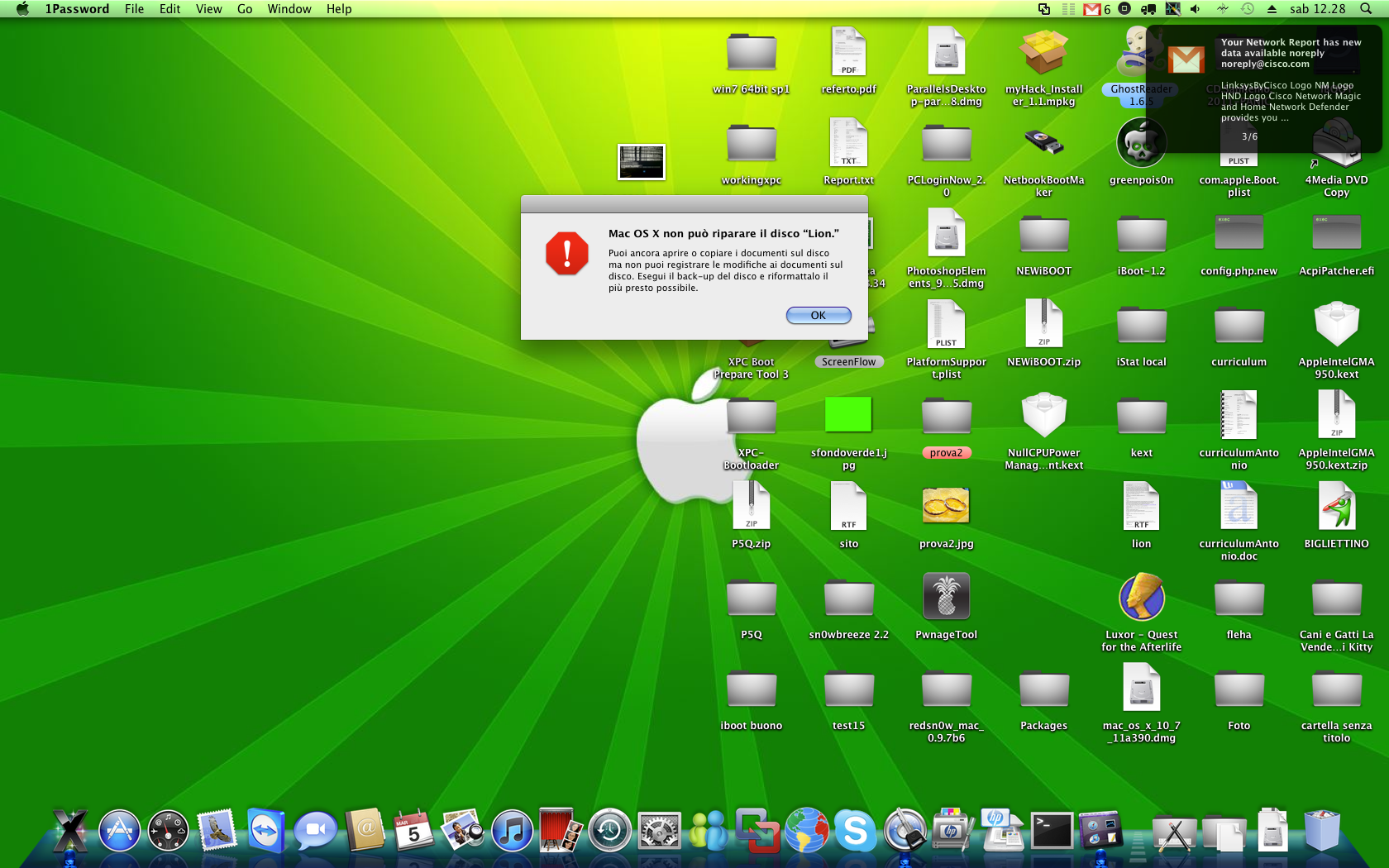

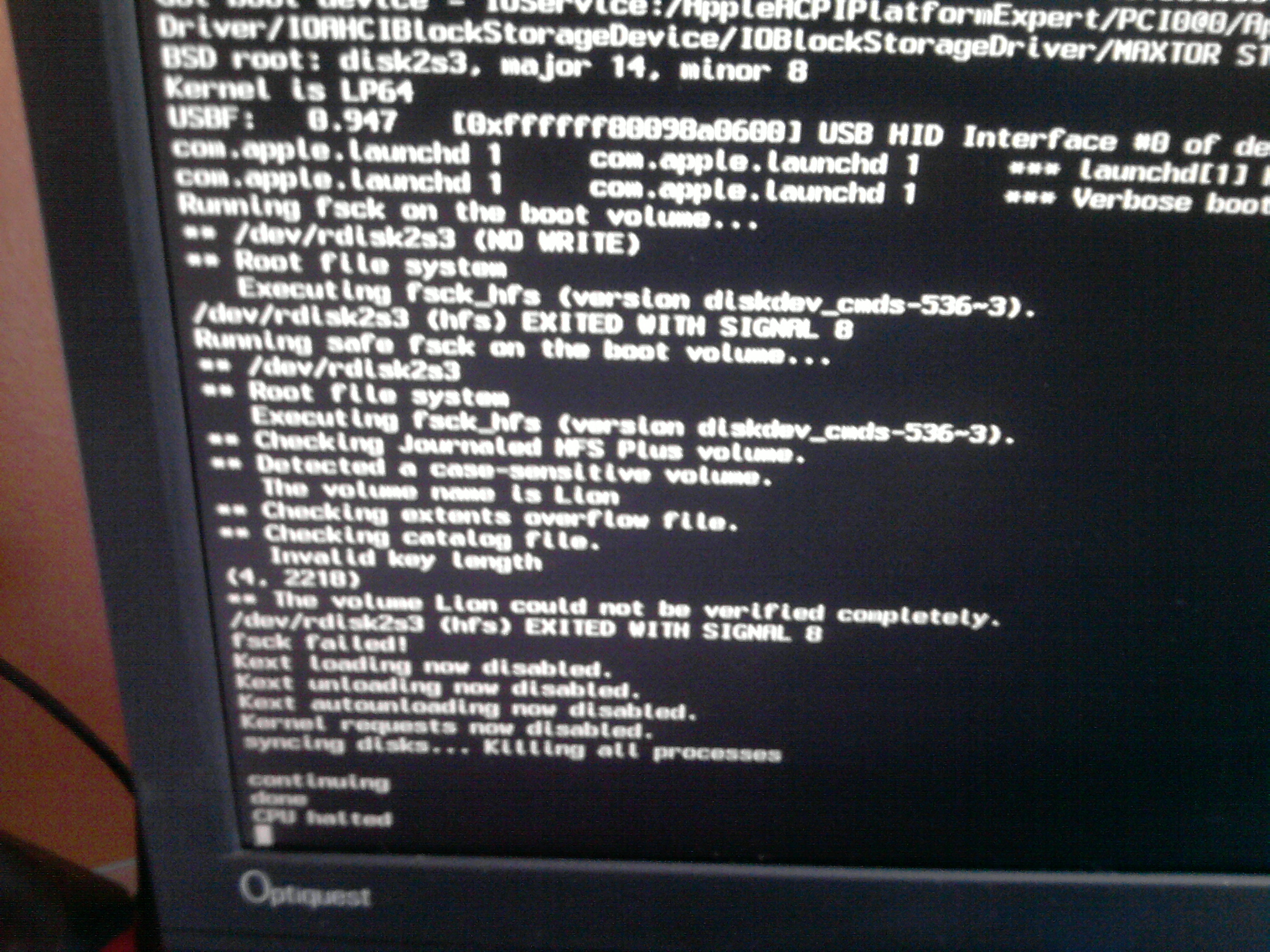

master74 Posted March 5, 2011 Share Posted March 5, 2011 ragzzi ho un problema non so quanto grave dunque stamattina acceso funzionava tutto bene su lion poi e saltata la corrente maledetta adesso lion non si avvia mi da questo come in foto entrato su snow mi a detto questo come in foto per nvenabler metti solamente questo kext senza toccare i file di defaul di lion metti sto kext riavvii e va NVEnabler.kext.zip Link to comment Share on other sites More sharing options...
mrmojorisin17 Posted March 5, 2011 Share Posted March 5, 2011 Potrebbe essersi danneggiato il disco. Hai provato a ripararlo con Utility Disco per vedere che ti dice? Link to comment Share on other sites More sharing options...
master74 Posted March 5, 2011 Share Posted March 5, 2011 ma come faccio ad usare utility disco?? da snow? se si apro utilty da snow e cosa faccio? allora da lion ho fatto verifica disco mi a detto questo disco deve essere riparato lunghezza key non valida adesso faccio ripara p.s. se devo formatta mi incazz vabbe che ormai in 20 minuti lo ho perfettamente funzionante ma cavolo riedit mannaggia ..... niente mi dice di formattare che non riesce a riparare maledetta enel Link to comment Share on other sites More sharing options...
