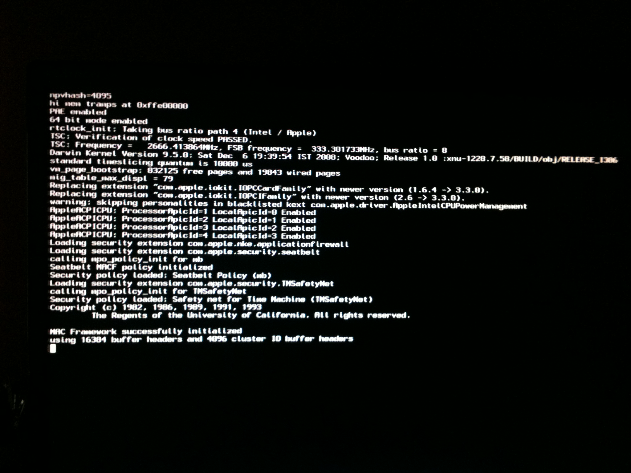

Sheldon Cooper Posted May 9, 2011 Share Posted May 9, 2011 Ciao, allora, ho installato Leopard 10.5.8 con iDeneb 1,6 lite. Installazione a buon termine, ma quando riavvio: - Se lascio avviare senza far niente, si blocca sulla schermata grigia con la mela. - Se avvio in verbose (-v o -v -x ), appare la schermata che allego... Link to comment https://www.insanelymac.com/forum/topic/234196-guida-snow-leopard-su-asus-p5q-series/page/39/#findComment-1681147 Share on other sites More sharing options...
MacXb Posted May 9, 2011 Share Posted May 9, 2011 Riavvia dando un comando fasullo del tipo DSDT=/ahahaha a questo punto estrai il dsdt dal bios e copia il valore della prima operatinoregion esempio: OperationRegion (BIOS, SystemMemory, 0xCFF88064, 0xFF) probabilmente il valore è diverso da quello del DSDT.aml che hai nella cartella Extra. Ciao buoo, ho provato come hai detto ma i valori corrispondono. OperationRegion (BIOS, SystemMemory, 0xCFF88064, 0xFF). Sia nel mio che ho estratto che in quello in extra. Allora a cosa può essere dovuto ? Ancora non si spegne... Grazie Mille Buoo Link to comment https://www.insanelymac.com/forum/topic/234196-guida-snow-leopard-su-asus-p5q-series/page/39/#findComment-1681152 Share on other sites More sharing options...
copil Posted May 9, 2011 Share Posted May 9, 2011 Ciao, allora, ho installato Leopard 10.5.8 con iDeneb 1,6 lite.Installazione a buon termine, ma quando riavvio: - Se lascio avviare senza far niente, si blocca sulla schermata grigia con la mela. - Se avvio in verbose (-v o -v -x ), appare la schermata che allego... Fai sto TEST: scaricati il zip P5Q3.zip in prima pagina e dal percorso /Users/copil/Desktop/P5Q3/P5Q3.pkg/Contents/Resources/Extra/DSDT.aml metti la dsdt.aml nella root cioè qui (ultima finestra in basso quella con nome disco Mac HD): vediamo se si si sblocca Allego uno screen per capire Link to comment https://www.insanelymac.com/forum/topic/234196-guida-snow-leopard-su-asus-p5q-series/page/39/#findComment-1681222 Share on other sites More sharing options...
Sheldon Cooper Posted May 9, 2011 Share Posted May 9, 2011 Ciao, scusa se rompo, ma sono davvero nuovo di tutto questo. Il pacchetto l'ho scaricato, adesso sono in Windows perchè dal disco in cui ho installato Leopard, non riesco ad avviare il sistema operativo. Mi potresti spiegare un pochino meglio cosa e come fare? Insomma il file scaricato lo vedo, è il disco su cui c'è Leopard che non vedo da win... Grazieeee Link to comment https://www.insanelymac.com/forum/topic/234196-guida-snow-leopard-su-asus-p5q-series/page/39/#findComment-1681223 Share on other sites More sharing options...
copil Posted May 9, 2011 Share Posted May 9, 2011 Sheldon Cooper E' molto semplice quello mostrato sopra lo puoi fare da un hack o mac original operativo, mentre se stai su windows basta installi MacDrive con il quale aggiungi nel disco dove hai mac il DSDT.aml che si trova nello zip. Per comodità ti allego il file DSDT.aml lo devi mettere nella root come ti ho fatto vedere sopra e dovresti risolvere. Un'altra possibile strada sarebbe quella di installare un bios moddato per la tua scheda e lo trovi facilmente su questo forum. Link to comment https://www.insanelymac.com/forum/topic/234196-guida-snow-leopard-su-asus-p5q-series/page/39/#findComment-1681257 Share on other sites More sharing options...
Sheldon Cooper Posted May 9, 2011 Share Posted May 9, 2011 Ho installato la versione trial di Paragon HFS+ e fatto come dicevi...adesso scrivo da Leopard.... Grazie di cuore!!! Posso aggiornare il software o rischio di perdere tutto??? Link to comment https://www.insanelymac.com/forum/topic/234196-guida-snow-leopard-su-asus-p5q-series/page/39/#findComment-1681267 Share on other sites More sharing options...
copil Posted May 9, 2011 Share Posted May 9, 2011 Sheldon Cooper Sono contento per te iDeneb Leopard 10.5.8 è gia all'ultimo stadio se non ricordo male, i programmi li puoi aggiornare senza problemi. Sono i passagi di versione da una 10.5.x alla sua successiva che non vanno fatti alla cieca pena il non avvio del pc (kernel panic, etc.). Link to comment https://www.insanelymac.com/forum/topic/234196-guida-snow-leopard-su-asus-p5q-series/page/39/#findComment-1681274 Share on other sites More sharing options...

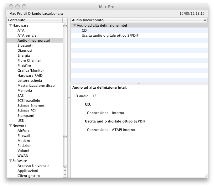

Ork89 Posted May 10, 2011 Share Posted May 10, 2011 Grazie al post di ytrox sono riuscito a eliminare il problema degli hd arancioni. L'unica cosa che non ne vuole sapere di funzionare è l'audio. Ho installato AppleHDA tramite kext helper, dato in pasto il comando di terminale suggerito sempre da ytrox, ma nulla... non viene rilevata ne la porta posteriore che quella anteriore. Allego sempre il mio dsdt originale se può servire alla soluzione. DSDT.zip Link to comment https://www.insanelymac.com/forum/topic/234196-guida-snow-leopard-su-asus-p5q-series/page/39/#findComment-1681641 Share on other sites More sharing options...
Fabio1971 Posted May 10, 2011 Share Posted May 10, 2011 Grazie al post di ytrox sono riuscito a eliminare il problema degli hd arancioni. L'unica cosa che non ne vuole sapere di funzionare è l'audio. Ho installato AppleHDA tramite kext helper, dato in pasto il comando di terminale suggerito sempre da ytrox, ma nulla... non viene rilevata ne la porta posteriore che quella anteriore. Allego sempre il mio dsdt originale se può servire alla soluzione. Hai provato per l'audio VoodooHDA.kext Link to comment https://www.insanelymac.com/forum/topic/234196-guida-snow-leopard-su-asus-p5q-series/page/39/#findComment-1681691 Share on other sites More sharing options...
Sheldon Cooper Posted May 10, 2011 Share Posted May 10, 2011 Grazie... Continuo con un'altra domanda..l'audio mi funziona, ma non sono capace di selezionare i dispositivi di riproduzione. Nelle preferenze di sistema, non mi apre la voce "suoni" e non so come scegliere le mie cuffie wireless della Logitech per riprodurre i suoni. Specifico che in Skype il problema non si pone...ossia le cuffie vengono rilevate e funzionano alla grande. (Si tratta di un headset cuffie e microfono wireless, quindi con trasmettitore USB) Che fare? Link to comment https://www.insanelymac.com/forum/topic/234196-guida-snow-leopard-su-asus-p5q-series/page/39/#findComment-1681726 Share on other sites More sharing options...
Ork89 Posted May 10, 2011 Share Posted May 10, 2011 Hai provato per l'audio VoodooHDA.kext Avevo già sulla scrivania il VoodooHDA, ma mi aveva dato kernel panic. Ora ho riprovato togliendo l'AppleHDA, riavviando, reinstallato il Voodoo e tutto va a meraviglia. Grazie a tutti. Ciao Ork89 Link to comment https://www.insanelymac.com/forum/topic/234196-guida-snow-leopard-su-asus-p5q-series/page/39/#findComment-1681777 Share on other sites More sharing options...
Fabio1971 Posted May 10, 2011 Share Posted May 10, 2011 Avevo già sulla scrivania il VoodooHDA, ma mi aveva dato kernel panic. Ora ho riprovato togliendo l'AppleHDA, riavviando, reinstallato il Voodoo e tutto va a meraviglia. Grazie a tutti. Ciao Ork89 Bene Link to comment https://www.insanelymac.com/forum/topic/234196-guida-snow-leopard-su-asus-p5q-series/page/39/#findComment-1681780 Share on other sites More sharing options...
