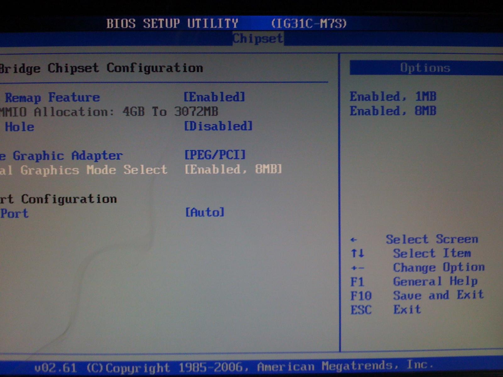

Crosx86 Posted January 8, 2011 Share Posted January 8, 2011 E a "internal graphics mode select"? Link to comment https://www.insanelymac.com/forum/topic/220312-hackboot-cd-de-boot-p%C3%B3s-instala%C3%A7%C3%A3o/page/16/#findComment-1618128 Share on other sites More sharing options...
oldnapalm Posted January 8, 2011 Share Posted January 8, 2011 Parece estar tudo ok. O ACPI 2.0 não mudou nada? Link to comment https://www.insanelymac.com/forum/topic/220312-hackboot-cd-de-boot-p%C3%B3s-instala%C3%A7%C3%A3o/page/16/#findComment-1618148 Share on other sites More sharing options...
Crosx86 Posted January 8, 2011 Share Posted January 8, 2011 Parece estar tudo ok. O ACPI 2.0 não mudou nada? infelismente não. em uma certo momento eu fui a bois desabilitei onboard lan control,logico fiquei sem a internet(minha internet é dial up,via cabo,PPPoE),mais é outra imagem,não sei se ajuda,segui a imagem Mais uma coisinha,eu reparei q ue ao dar o boot com o cd de boot no mac em -v,logo ao inicializar ele da uma failed em algo mais ou menos assim:apple usb hub controler,talvez possa ajudar. Link to comment https://www.insanelymac.com/forum/topic/220312-hackboot-cd-de-boot-p%C3%B3s-instala%C3%A7%C3%A3o/page/16/#findComment-1618169 Share on other sites More sharing options...

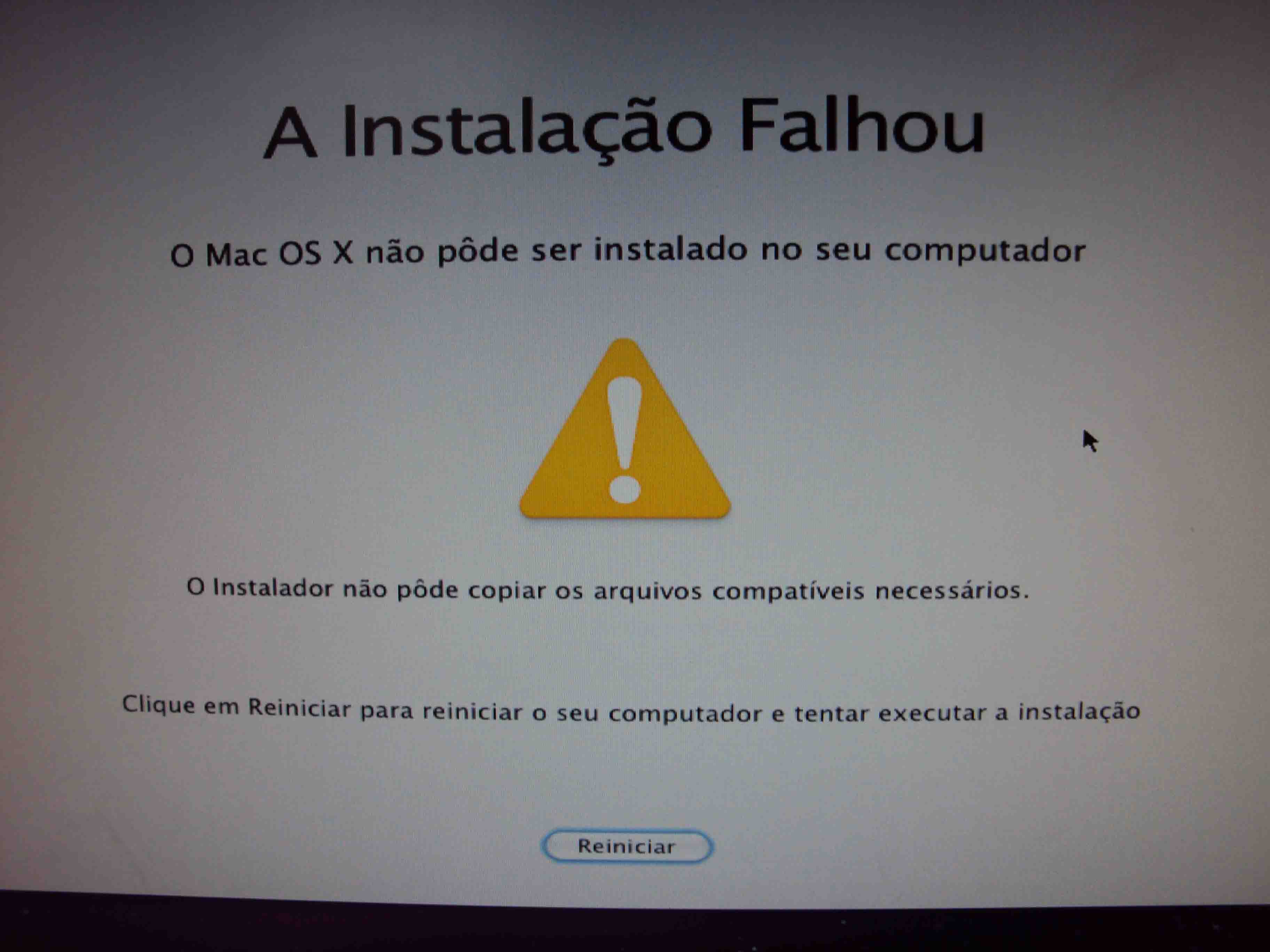

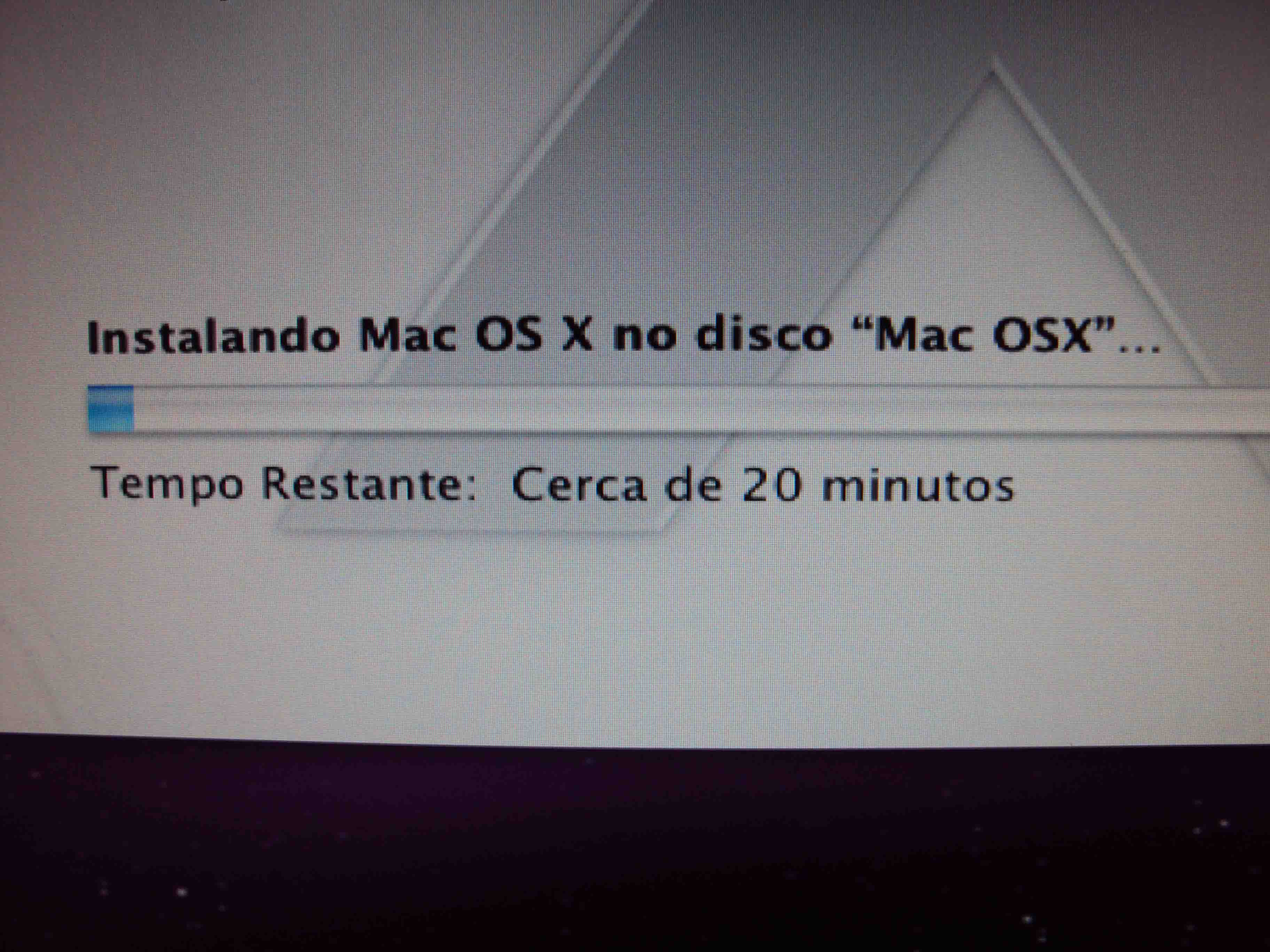

Crosx86 Posted January 9, 2011 Share Posted January 9, 2011 Boa tarde amigos do insanely,refiz todo o serviço,formatei o hd todinho,instalei o retail em uma partição o iatkos S3 V2(10.6.3) em outra e o windows em outra,ou seja 3 partições no memso hd,e dessa vez usei o cd do nawcom,NawcomModCd. A minha primeira pergunta é: Instalei sem kernel algum,no cd havia a possibilidade mais eu preferi instalar sem e agora quero saber qual kernel devo instalar? A segunda pergunta é: A pasta extra criada no hd vai servir os dois os,ou precisa criar uma em cada partição de cada os? se puderem me ajudar eu agradeço,espero que seja a ultima formatação . Link to comment https://www.insanelymac.com/forum/topic/220312-hackboot-cd-de-boot-p%C3%B3s-instala%C3%A7%C3%A3o/page/16/#findComment-1618996 Share on other sites More sharing options...
Odorico Posted January 10, 2011 Share Posted January 10, 2011 Olá companheiros, eu estou tentando instalar o Snow Leopard 10.6.3, estou usando o CD de Boot "nawcom ModCD v.0.3" e o DVD de instalação do MAC OSX Snow Leopard. Apanhei um pouco na questão do ACPI mas consegui configurar para fazer o boot normal, mas quando chega na tela de seleção do idioma de instalação, ele trava, não reconhece o mouse nem o teclado, eu coloquei outro mouse usb e ele reconheceu, mas quando eu clico ele trava, o que pode ser isso? Minha Configuração: AMD Phenom X4 9950 Black Edition Motherboard Gigabyte GA-MA78GM-S2H Vídeo ATI Radeon HD 4650 RAM 6GB DDR2 800Mhz HD 500GB SATA2 Samsung Se alguém souber me ajudar eu agradeço. Abraço a todos. Link to comment https://www.insanelymac.com/forum/topic/220312-hackboot-cd-de-boot-p%C3%B3s-instala%C3%A7%C3%A3o/page/16/#findComment-1619093 Share on other sites More sharing options...
MaLd0n Posted January 11, 2011 Author Share Posted January 11, 2011 Olá companheiros, eu estou tentando instalar o Snow Leopard 10.6.3, estou usando o CD de Boot "nawcom ModCD v.0.3" e o DVD de instalação do MAC OSX Snow Leopard. Apanhei um pouco na questão do ACPI mas consegui configurar para fazer o boot normal, mas quando chega na tela de seleção do idioma de instalação, ele trava, não reconhece o mouse nem o teclado, eu coloquei outro mouse usb e ele reconheceu, mas quando eu clico ele trava, o que pode ser isso? Minha Configuração: AMD Phenom X4 9950 Black Edition Motherboard Gigabyte GA-MA78GM-S2H Vídeo ATI Radeon HD 4650 RAM 6GB DDR2 800Mhz HD 500GB SATA2 Samsung Se alguém souber me ajudar eu agradeço. Abraço a todos. tente outro cd de boot http://www.insanelymac.com/forum/index.php...t&p=1438651 use o -x na instalação Link to comment https://www.insanelymac.com/forum/topic/220312-hackboot-cd-de-boot-p%C3%B3s-instala%C3%A7%C3%A3o/page/16/#findComment-1620478 Share on other sites More sharing options...

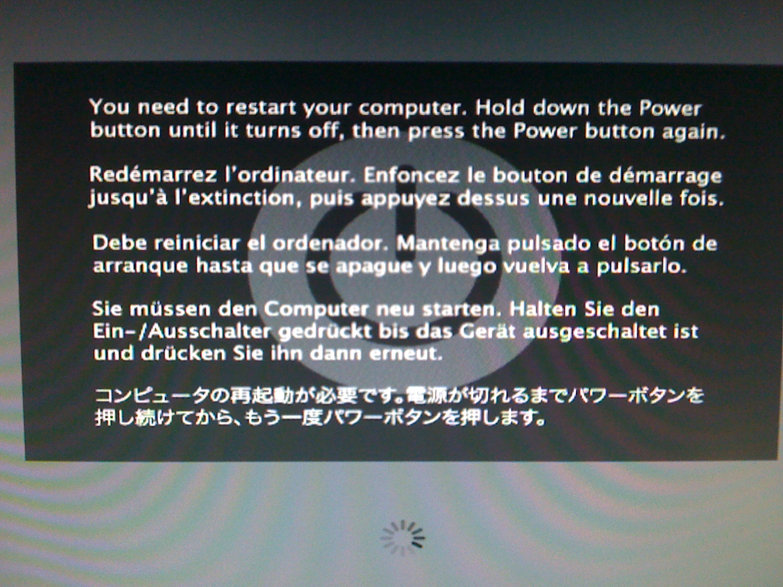

pluscsc Posted January 12, 2011 Share Posted January 12, 2011 Então, não tenho como entrar no sistema depois que atualizei através do combo 10.6.6! Fica na tela citada acima. Como faço para entrar? Ou terei que reinstalar(vou ter que aranja o 10.6.4,pois só tenho o 10.6.3). E dá para atualizar o SL ao 10.6.6? Grato. Link to comment https://www.insanelymac.com/forum/topic/220312-hackboot-cd-de-boot-p%C3%B3s-instala%C3%A7%C3%A3o/page/16/#findComment-1620912 Share on other sites More sharing options...
MaLd0n Posted January 12, 2011 Author Share Posted January 12, 2011 Então, não tenho como entrar no sistema depois que atualizei através do combo 10.6.6! Fica na tela citada acima. Como faço para entrar? Ou terei que reinstalar(vou ter que aranja o 10.6.4,pois só tenho o 10.6.3). E dá para atualizar o SL ao 10.6.6? Grato. sim usando DSDT vc pode sempre atualizar o problema me parece no USB Vc instalaou o Chameleon e as kexts essenciais? Link to comment https://www.insanelymac.com/forum/topic/220312-hackboot-cd-de-boot-p%C3%B3s-instala%C3%A7%C3%A3o/page/16/#findComment-1620921 Share on other sites More sharing options...
pluscsc Posted January 12, 2011 Share Posted January 12, 2011 Não instalei! Qd acabei a instalação do SL 10.6.3, instalei o combo 10.6.6. Acho que ae que ta o erro. Caso eu instale o 10.6.3,md os arquivos que vc pediu,instale o chameleon,as kexts e a DSDT, dou o boot pelo cd(pois não vou conseguir sem ele) instalo o combo 10.6.6 para ver o que vai dar. P.S: Qt ao problema citado das usb,deve ter sido por não ter instalado o chameleon e as kexts. Link to comment https://www.insanelymac.com/forum/topic/220312-hackboot-cd-de-boot-p%C3%B3s-instala%C3%A7%C3%A3o/page/16/#findComment-1620935 Share on other sites More sharing options...
MaLd0n Posted January 12, 2011 Author Share Posted January 12, 2011 Não instalei! Qd acabei a instalação do SL 10.6.3, instalei o combo 10.6.6. Acho que ae que ta o erro. Caso eu instale o 10.6.3,md os arquivos que vc pediu,instale o chameleon,as kexts e a DSDT, dou o boot pelo cd(pois não vou conseguir sem ele) instalo o combo 10.6.6 para ver o que vai dar. P.S: Qt ao problema citado das usb,deve ter sido por não ter instalado o chameleon e as kexts. Essas placas chipset P55 e H55 precisam de fix USB se vc for instalar de novo, entra com o cd de boot, extrai os arquivos e me manda não instale nada eu te mando a pasta Extra completa Link to comment https://www.insanelymac.com/forum/topic/220312-hackboot-cd-de-boot-p%C3%B3s-instala%C3%A7%C3%A3o/page/16/#findComment-1620947 Share on other sites More sharing options...

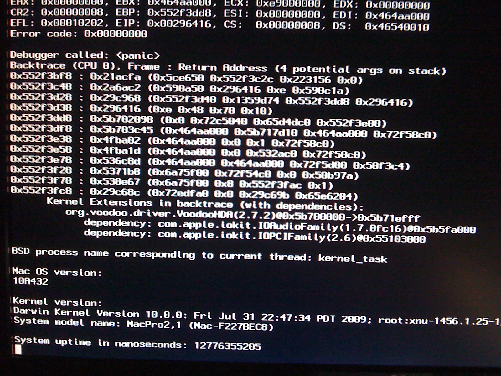

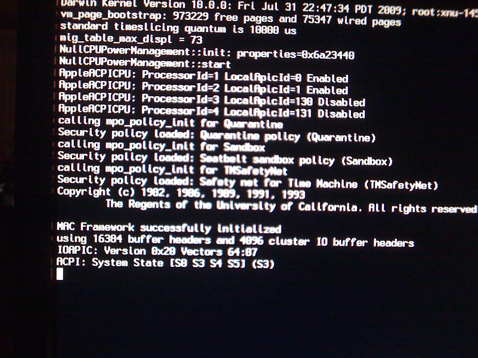

Crosx86 Posted January 14, 2011 Share Posted January 14, 2011 simtroca toda a pasta Extra e coloca essa kext dentro da pasta Extra/Extensions NullCPUPowerManagement.kext.zip depois a gente resolve o gerenciamento de energia nativo Feito maldon,vou por ai as duas imagens de boot,uma sem -v e a outra em -v boot normal: boot -v: Link to comment https://www.insanelymac.com/forum/topic/220312-hackboot-cd-de-boot-p%C3%B3s-instala%C3%A7%C3%A3o/page/16/#findComment-1622557 Share on other sites More sharing options...
MaLd0n Posted January 14, 2011 Author Share Posted January 14, 2011 Feito maldon,vou por ai as duas imagens de boot,uma sem -v e a outra em -v boot normal: boot -v: remova a AppleHda o HDEF deve estar no DSDT(eu não me lembro) e vc tá usando VoodooHda é K.P na certa Link to comment https://www.insanelymac.com/forum/topic/220312-hackboot-cd-de-boot-p%C3%B3s-instala%C3%A7%C3%A3o/page/16/#findComment-1622564 Share on other sites More sharing options...
