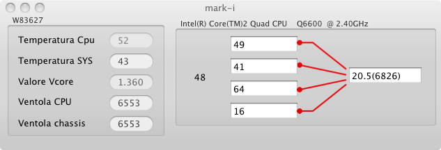

with mark-i the on i find in your sig the output windows show only temps.
i don't know the meaning of the 4 (core) values and the aggregate, can u explain?
this is what it show:
p.s. thx for directions of natit.kext

prova a fare partire qualcosa di "laborioso" e vedi se il valore v core sale o resta fisso.
eh eh...
cmq il mio vcore scende da 1.368 (quasi idle) a 1.29 caricando un po il sistema (calcolo, becnhmark, ramtest...il tutto in parallelo)
