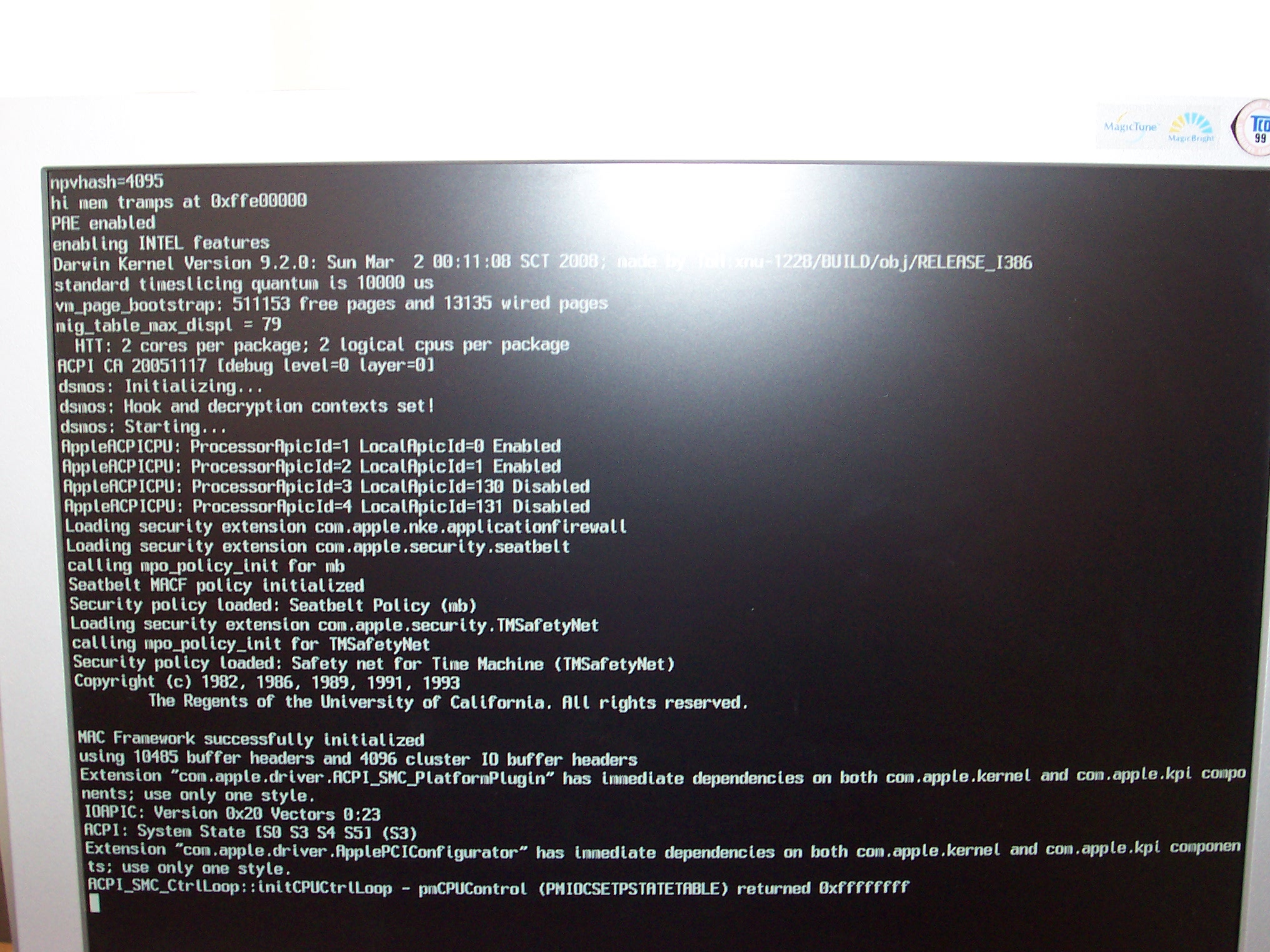

ciccio1973 Posted September 27, 2009 Share Posted September 27, 2009 Scusate ma sto sbattendo la testa per installare leopard sulla mia nuova configurazione. Ho seguito tutti i passi della guida ma dopo qualche riga di codice il sistema si inchioda e non prosegue. Come posso fare? quali indicazioni vi posso fornire per aiutarmi? grazie. Link to comment Share on other sites More sharing options...
Giorgio_multi Posted September 27, 2009 Share Posted September 27, 2009 Scusate ma sto sbattendo la testa per installare leopard sulla mia nuova configurazione.Ho seguito tutti i passi della guida ma dopo qualche riga di codice il sistema si inchioda e non prosegue. Come posso fare? quali indicazioni vi posso fornire per aiutarmi? grazie. Scheda video esterna (e 4) E' chiaro che non ci credi. Fai un pò come vuoi. Giorgio Link to comment Share on other sites More sharing options...
ciccio1973 Posted September 28, 2009 Share Posted September 28, 2009 Chiedo scusa, ma non volevo assolutamente non ascoltare i consigli, ma purtroppo non avevo proprio capito che il mio problema fosse legato alla skeda video, pensavo piuttosto di essermi espresso male. Il tutto del resto e' nato dal fatto che nei wiki avevo controllato preventivamente che il mio hardware fosse compatibile al 100% - inclusa la scheda video integrata. Comunque ribadisco le scuse e ringrazio per la pazienza. Vorrei a questo punto chiedere, se avete ancora un poco di pazienza, se posso procurarmi una scheda a basso costo - es GF 8400 / GF 9200 - e se con una di queste riusciro' a risolvere. Grazie per la tanta pazienza che avete. Link to comment Share on other sites More sharing options...
Joeandmat Posted September 29, 2009 Author Share Posted September 29, 2009 ork89: devono essere o entrambi ps2 o entrambi usb.. travis86: la guida è per leopard 10.5 non snow leopard 10.6 ciccio1973: con la 8400 vai sul sicuro.. con la 9200 non saprei.. cmq perchè non cominci a postare una foto di dove si blocca?? Link to comment Share on other sites More sharing options...
ciccio1973 Posted September 29, 2009 Share Posted September 29, 2009 ork89: devono essere o entrambi ps2 o entrambi usb.. travis86: la guida è per leopard 10.5 non snow leopard 10.6 ciccio1973: con la 8400 vai sul sicuro.. con la 9200 non saprei.. cmq perchè non cominci a postare una foto di dove si blocca?? grazie per l'aiuto. ecco le foto del blocco. Onestamente vorrei essere sicuro di superare il problema comprando la sk video, per evitare un acquisto inutile. p.s. sono veramente inesperto pertanto portate pazienza. ho configurato questo pc, seguendo i wiki, con l'idea che funzionasse tutto, invece!!!! grazie Link to comment Share on other sites More sharing options...

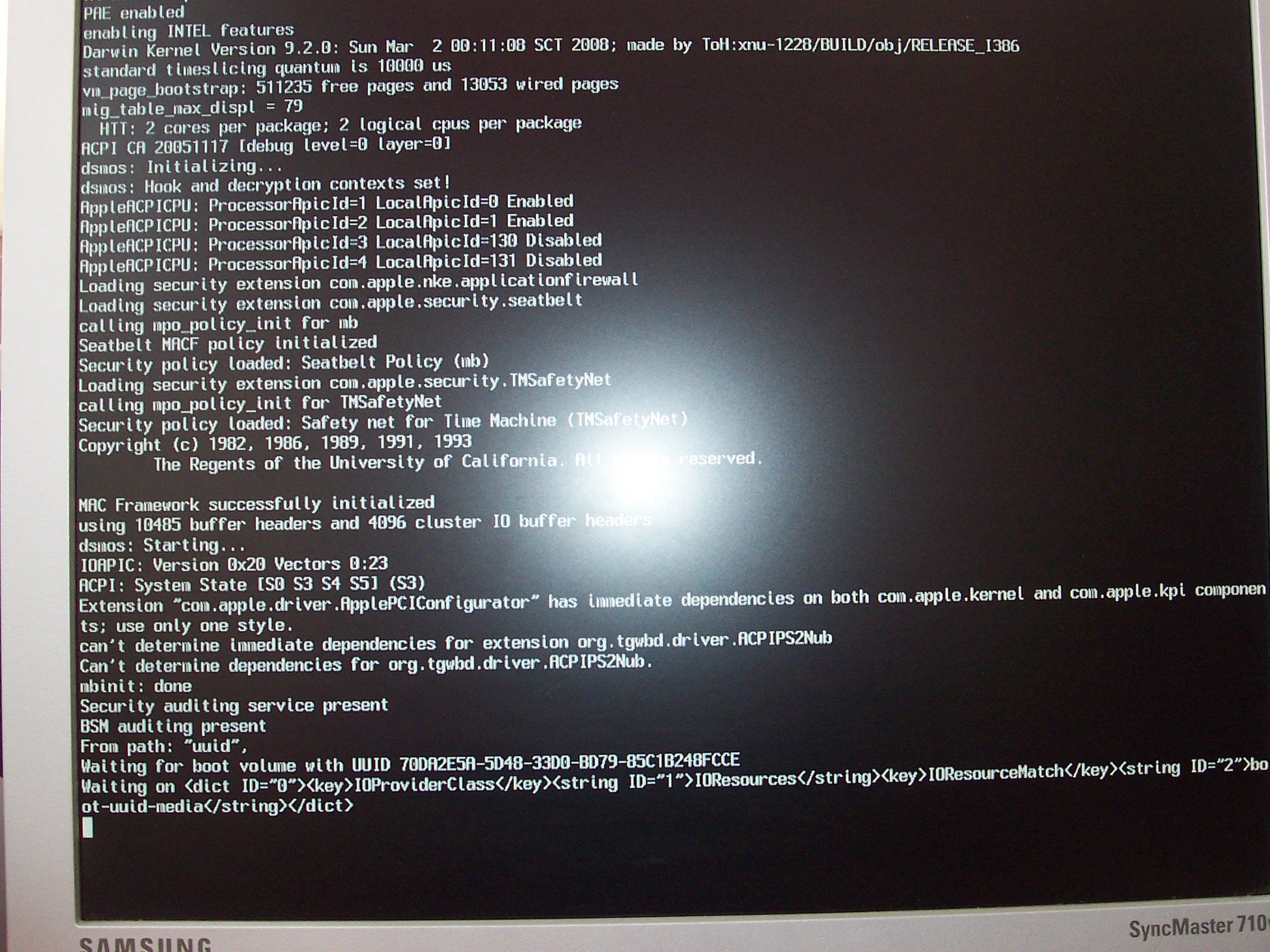

Joeandmat Posted September 29, 2009 Author Share Posted September 29, 2009 mi sa che nel cd di boot manca il kext per il tuo hd.. fai una prova: avvia con -v e aspetta un pò di minuti.. ti dovrebbe affacciare still waiting for root devices.. ciao!! Link to comment Share on other sites More sharing options...
ciccio1973 Posted September 29, 2009 Share Posted September 29, 2009 allego la schermata che ottengo avviando con dvd originale. hdd 80 gb maxtor p.s. le precedenti immagini riguardavano altre prove con ideneb e kalayway Link to comment Share on other sites More sharing options...
Joeandmat Posted October 5, 2009 Author Share Posted October 5, 2009 ma si blocca lì e basta?? hai provato ad aspettare 5 minuti con lo schermo davanti?? Link to comment Share on other sites More sharing options...

ciccio1973 Posted October 5, 2009 Share Posted October 5, 2009 ma si blocca lì e basta?? hai provato ad aspettare 5 minuti con lo schermo davanti?? Purtroppo finisce tutto li!!!!!!!!!! Comunque da varie indagini mi hanno detto che e' la skeda video, sono in attesa di una pci-e nvidia 8400 gs. Spero proprio che poi si sblocchi. Grazie comunque, allo stato attuale non riesco proprio a nulla. OK !!!!!!!!! OGGI HO RICEVUTO LA SK VIDEO (GF8400GS) ED HO SUPERATO LA FASE DI STALLO. L'INSTALLAZIONE INIZIA, MA DOPO AVER SELEZIONATO LA LINGUA MI ESCE UN MESSAGGIO DI ERRORE: "LEOPARD NON PUO' ESSERE INSTALLATO SU QUESTO COMPUTER". PUO' ESSERE UN PROBLEMA DI IMPOSTAZIONI, QUALCHE CONSIGLIO. P.S. MENTRE SCRIVO STO PROVANDO AD INSTALLARE LA VERSIONE IATKOS V7. VEDIAMO SE ALLA FINE FUNZIONA. CMQ AVENDO IL DVD DEL OS ORIGINALE MI PIACEREBBE INSTALLARE QUELLO!!!!!!!!! GRAZIE SEMPRE DELL'AIUTO. Link to comment Share on other sites More sharing options...

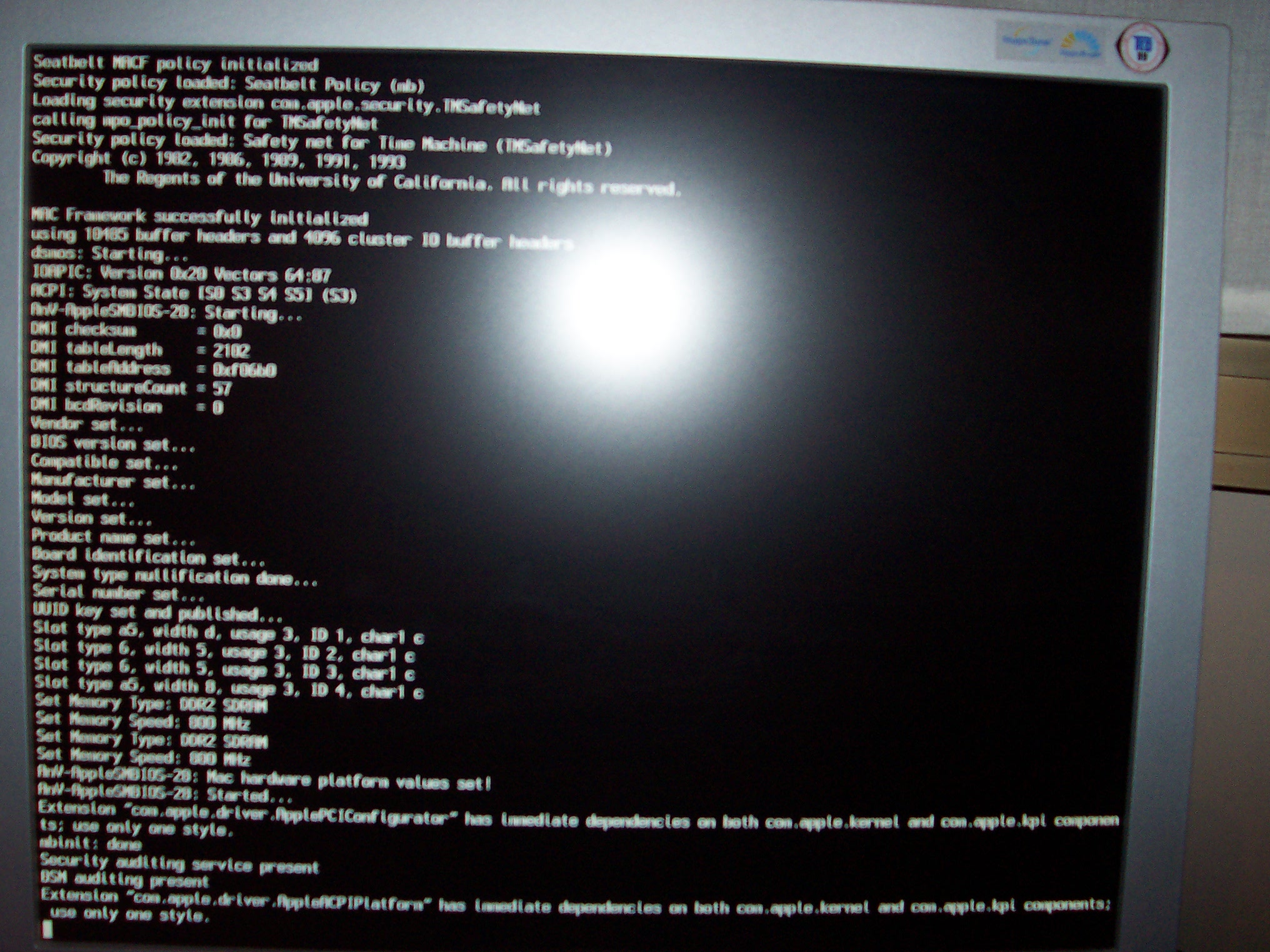

Zeus2004 Posted October 21, 2009 Share Posted October 21, 2009 Volevo installare Leopard su questa macchina, HP Compaq dc7900 Small Form Factor PC.ntel Core 2 Duo E8500 processor 3.16 GHz, 6 MB L2 cache, 1333 MHz Chipset Intel® Q45 Express. Il problema è che non carica SO,rimane fermo con la schermata della mela ma senza rotella. Da cosa può dipendere? Grazie a tutti per eventuali risposte Link to comment Share on other sites More sharing options...
Zeus2004 Posted October 21, 2009 Share Posted October 21, 2009 allego una foto Link to comment Share on other sites More sharing options...
Zeus2004 Posted October 23, 2009 Share Posted October 23, 2009 Mi sa che ormai si sono tutti intrppati con snow. Nessuno?per un aiuto! Link to comment Share on other sites More sharing options...
Joeandmat Posted October 26, 2009 Author Share Posted October 26, 2009 ciccio1973: prova a postare il file di log ottenuto durante l'installazione (finestra - > mostra resoconto -> errori più progresso) zeus: avvia con -v -x e posta un'altra foto.. PS: aspetta qualche minuto prima di fare la foto.. per gli altri.. buona lettura delle regole.. Link to comment Share on other sites More sharing options...
