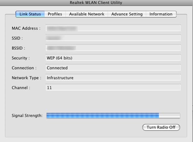

lolo62 Posted November 15, 2009 Share Posted November 15, 2009 Bonjour, je possède la clé WI-FI 54 G OLITEC USB qui fonctionne à merveille sous IDeneb 10.5.8, 17 euros chez Auchan RTL8187B_WLAN_Adapter : Identifiant du produit : 0x8189 Identifiant du fournisseur : 0x0bda (Realtek Semiconductor Corp.) Version : 2.00 Numéro de série : 00e04c000001 Vitesse : Jusqu’à 480 Mb/s Fabricant : Manufacturer_Realtek Identifiant de l’emplacement : 0xfd100000 Courant disponible (mA) : 500 Courant requis (mA) : Inconnu (Périphérique non configuré) les drivers et applications sont là: http://www.realtek.com.tw/downloads/downlo...;Downloads=true ou là : http://www.insanelymac.com/forum/index.php?showtopic=193561 Link to comment Share on other sites More sharing options...

ramax Posted May 2, 2010 Share Posted May 2, 2010 Bonjour, je possède la clé WI-FI 54 G OLITEC USB qui fonctionne à merveille sous IDeneb 10.5.8, 17 euros chez Auchan RTL8187B_WLAN_Adapter : Identifiant du produit : 0x8189 Identifiant du fournisseur : 0x0bda (Realtek Semiconductor Corp.) Version : 2.00 Numéro de série : 00e04c000001 Vitesse : Jusqu’à 480 Mb/s Fabricant : Manufacturer_Realtek Identifiant de l’emplacement : 0xfd100000 Courant disponible (mA) : 500 Courant requis (mA) : Inconnu (Périphérique non configuré) les drivers et applications sont là: http://www.realtek.com.tw/downloads/downlo...;Downloads=true ou là : http://www.insanelymac.com/forum/index.php?showtopic=193561 J'ai une alfa ( meme chipset ) qui plante le boot de mon ideneb, quelqu'un ici a déjà installé une alfa ? Link to comment Share on other sites More sharing options...
