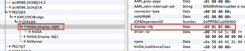

Ciao Ragazzi.
@Michele
dal IOREG che hai postato del vero MacBookPro cosa ho (forse) capito che sia l'HDEF che la scheda HD4000
hanno il valore hda-gfx onboard-1 mentre che la nvidia ha tale valore settato su hda-gfx onboard-2
Coincidenza? in quel momento stavano utilizzando la HD4000 per il dump oppure sono valori statici?
Se avete teorie o dati certi commentate che cerchiamo di fare luce.

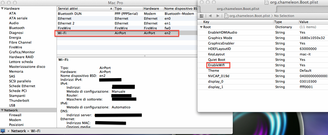

Aggiornamento.
- (Da testare) Aggiunto anche il DualLink sulle ATi
- Ricordate la chiave EthernetBuiltIn per le LAN? bene ho aggiunto la stessa cosa per le wireless. EnableWifi grazie a © meklort
- Corretti alcuni errori nel modulo HDAEnabler.
Quindi se scegliete di aggiornare ad Enoch 2164 vi conviene aggiornare tutto (boot, boot0, boot1h, e il modulo dell'audio).

Ciao Fabio, questo dump del Retina è stato fatto da un utente qui sul Forum che lo possiede (devo ritrovare illink), ed a prima vista a me sembrava dallo ioreg che fosse attiva solo la scheda HD4000....
Con un ri-controllo che ho fatto ora, cercando la chiave "framebuffer", l'AppleBacklightDisplay è attivo sotto scheda Nvidia e sotto display0.
Nel mio ioreg display0, effettivamente è sotto la scheda Intel.
Comunque:
onboard-1 scheda video integrata/HDEF
onboard-2 scheda video discreta./HDAU
Non saprei che dire se la mobo deve lavorare solo con la scheda video Dedicata (nei sistemi hack Desktop)

Ciao Ragazzi.
Per l'audio e i vari valori anche grafici da iniettare...
AUDIO:
Per come la vedo io HDEF ha la sua chiave fissa onboard-1 e quella non gli e la toglie nessuno.
per il resto dei dispositivi molto probabilemente è come dice Michele... dipende da (chi?)
in quel dato momento sta passando l'audio all'HDEF e se così fosse il valore onboard-2 sarebbe un po come uno switch
che sta ad indicare quale controller non stà operando, ovvero se la scheda(grafica) ha onboard-2 è "disattivata"
mentre se presenta lo stesso valore del controller principale (HDEF) stanno operando congiuntamente avendo entrambe onboard-1
Tutto quanto detto ora sono solo supposizioni... verrebbe smentito se troviamo un IOREG dove tutti controller audio mostrino contemporaneamente onboard-1 (ma anche qui avrei i miei dubbi...)
EDIT: Michele ho letto ora il tuo PM potrebbe anche essere come ipotizzi che la HDx000 abbia sempre il onboard-1 associato all'HDEF...
se così fosse obbligatoriamente per le altre schede deve essere "+1" onboard-2

PS qualcuno ha provato le nuove chiavi?
quella della wifi come built-in funziona a meraviglia!

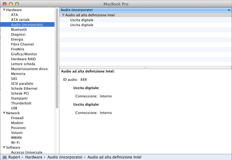

In System Profiler
Posto IoReg
Mac Pro di Fabio22 HDEF.zip
Installato Enoch-2164
DSDT senza iniezione HDEF

In System Profiler
senzatitolo5rp.pngl
Posto IoReg
Mac Pro di Fabio22 .zip
Domanda :
"HDAULayoutID" --> deve essere "01000000" oppure lo prende di default
"HDAEnabler" Yes va inserito in o.c.b.p. dato che lo aggiungo nella cartella modules
La chiave "EthernetBuiltIn" cosa comporta?
In System Profiler perchè quella differenza?
Fabio
P.S. scusa per il post troppo lungo, ma voglio darti più info possibili.

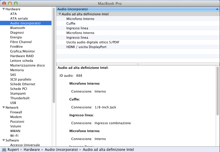

Usando la versione 2164 riesco a vedere tutti i dispositivi audio! Solo che a volte mi mostra solo 2 uscite.
Questo è lo screen delle uscite complete! :) Quando mi escono solo quelle 2 faccio un altro screen e magari posto l'ioreg.

Ecco qui l'errore che dicevo nel mio post precedente (è solo estetico visto che l'audio funziona su tutti i dispositivi).
Con l'ioreg:
Rupert.ioreg.zip
Questa è solamente un errore estetico quindi. Magari si può risolvere.

per avere il NVCAP andrebbe estratta la rom della scheda con cpu-z da windows o similari
esiste un programma che si chiama NVCAP maker che estrae il NVCAP dalla immagine rom.
l'iniezione in Chameleon ( e anche in Clover vi ricordo che usa i sorgenti provenienti da Chameleon)
è NVCAP_vedice-id della vostra scheda grafica
la mia è
NVCAP_019d
04000000000003000c0000000000000a00000000
per i valori del display, andate nel IOREG e spostatevi in NVDA,Display-A@0 (display_0)
stessa cosa per NVDA,Display-BA@1 (display_1)
display_0
03010300
display_1
ffff0001

<string>hd(1,2)</string>
<key>EnableWifi</key>
<string>Yes</string>

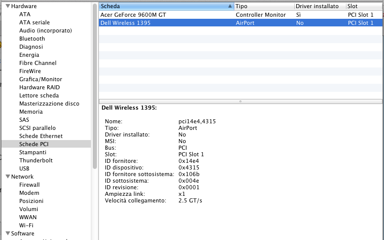

Wifi Controller [14e4:4315]
Setting up wifi keys
Wifi Controller [14e4:4312]
LAN Controller [1969:1026] :: PciRoot(0x0)/Pci(0x1c,0x5)/Pci(0x0,0x0)
Setting up lan keys
Intel Corporation PM/GM45/47 DRAM Controller [8086:2a40] at 00:00.0
Dando un'occhiata alle righe:
Setting up lan keys
Mi trova 2 schede wireless (e fin qui ci siamo), ma ne installa solo una. Per l'altra mi dice che non sono stati caricati i driver. Sarà qualche problema di id? Che io sappia sono supportate entrambe...
uno screen del SystemProfile:
