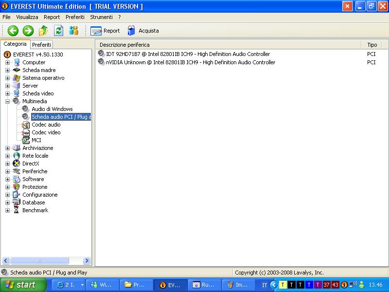

@ clipt 81 scusami per non aver letto il regolamento, comunque ho installato la ideneb v1.3 10.5.5 su hp dv7 1199el , sono riuscito a far funzionare scheda video, ethernet, le usb, mentre non mi funziona webcam, il card reader, il lettore impronte, il wifi e soprattutto audio.
mi interesserebbe risolvere i vari problemi ma soprattutto audio, allego report di everest e spero qualcuno mi sappia dare una mano
grazie

comunque la mia configueazione e' questa
Ideneb v1.3 10.5.5
hp pavilion dv7 1199el
DualCore Intel Core 2 Duo T9400
Chipset Intel Cantiga PM45
Scheda video GeForce 9600M GT
Scheda audio :
IDT 92HD71B7 @ Intel 82801IB ICH9 - High Definition Audio Controller
nVIDIA HDMI @ Intel 82801IB ICH9 - High Definition Audio Controller
Scheda wifi Intel® WiFi Link 5100 AGN
Ethernet Realtek RTL8168C(P)/8111C(P) PCI-E Gigabit Ethernet

per la wireless, dimenticatela :D, e due anni che lavorano alla 3945abg, 4965agn, io ho rinunciato e ho comprato una dell1390 :P...
per l'audio, quello che hai scritto nn significa nulla, devi capire il modello, penso che sia realtek come tutti gli hp, e dovrebbe essere una sigla tipo ALC268, ALC888........

intanto grazie x la risposta, riguardo la wifi ho risolto con una dongle esterna ( dlink e netgear testate e funzionanti) adesso provo webcam e card reader, riguardo allìaudio che e' quello che mi preme di + non saprei come identificarlo, everest mi da quella specifica se c'e' modo di riconoscere l'hw .....
una cosa che non avevo segnalato e' il dfatto che se spengo tutto ok, ma se riavvio si spegne il monitor e rimane bloccato il pc.
aspetto altri preziosi consigli
allora, per l'audio, prova a darmi gli id...
apri System Profiler/audio e dimmi gli ID che ti dice...

nibis, ora vedo se riesco a capire che scheda monti...
dovresti vedere, nn dal report, ma aprendo everest clicca sù sk audio, vedi cosa ti dice, in caso posta una foto...
allora io penso, che monti una alc888...
prova con uno dei tre...
alc888.ad0/
alc888.ad2/
alc888s-3lineout/
