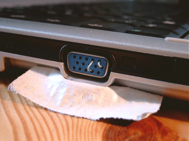

fredouille Posted February 2, 2008 Share Posted February 2, 2008 J'ai une idée peut-être bête, partant du fait que le nvcap est mal géré sur les laptop sony, est-il envisageable d'utiliser la methode paperclip de diabolik ? ( avec bien sur les drivers de gotoh, pour gerer les 8XXX ). PS: sur mon laptop , doté d'une Intel GMA 900, j'y suis obligé !! http://www.ilpi.com/help/headlessmac/ Link to comment https://www.insanelymac.com/forum/topic/77383-8x00-9x00-qeci-res/page/3/#findComment-605053 Share on other sites More sharing options...
