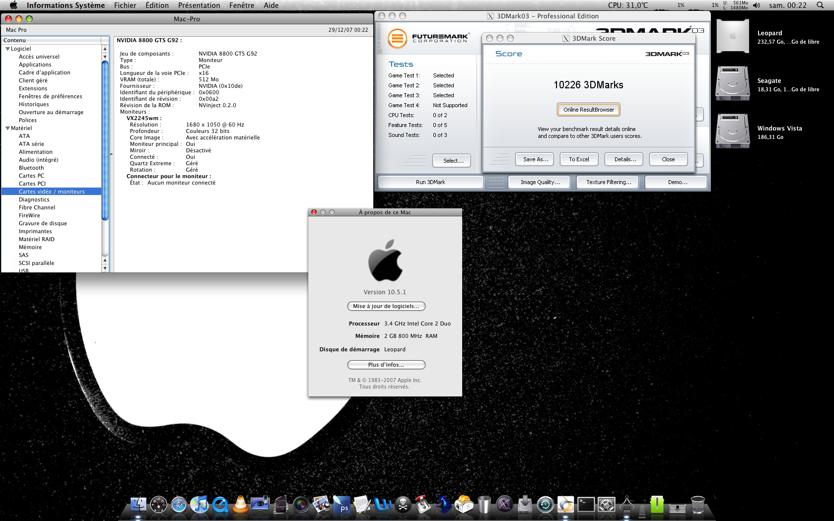

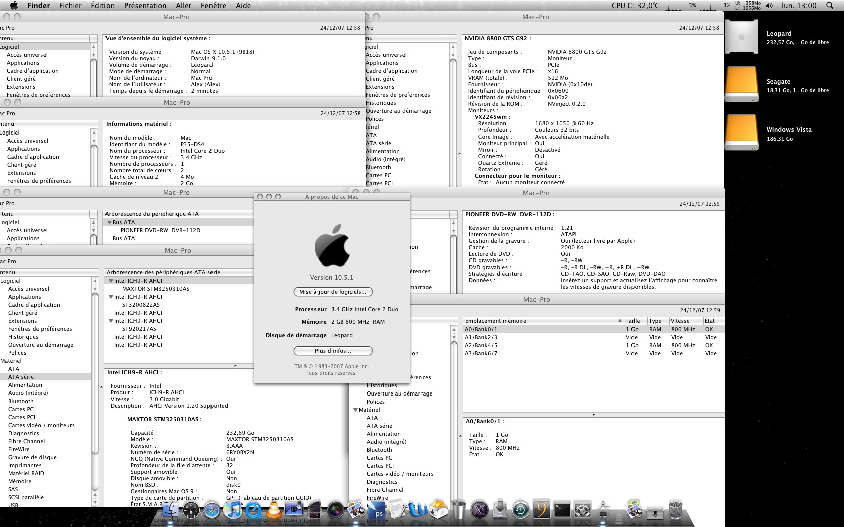

Tekikou Posted December 22, 2007 Share Posted December 22, 2007 Bonjour, aujourd'hui est un jour mythique, ma 8800GTS 512Mo marche à merveil!!!!!!!Je mets les kexts sur mon site à savoir que j'ai testé uniquement sur leopard. N'oubliez de réparer les autorisations. Demain je post un screen. Tout ça grâce aux kext 10.5.2 (bien sur compatible 10.5.1) l'onpengl de 10.5.2 et nvinject! PS: alex.upsidedown.free.fr EDIT: apparemment les 8600 et 8400 fonctionnent de la même manière, nous avons besoin de testeurs. Pour l'instant on sait: _8600 GT OK Alex je t'aime . Sa veut dire que je ne dois plus m'acheter ma 7600GS et garder ma 8600 GT ? Extra ! . Donc je lance l'installe de Kalyway (quand elle sera fini de downloader ) et ensuite comment faire ? Je suis vraiment un noob à ce niveau la, je débute entièrement dans ce domaine, modifier les Kext etc... Mais j'aimerais bien apprendre Link to comment https://www.insanelymac.com/forum/topic/77383-8x00-9x00-qeci-res/#findComment-547414 Share on other sites More sharing options...

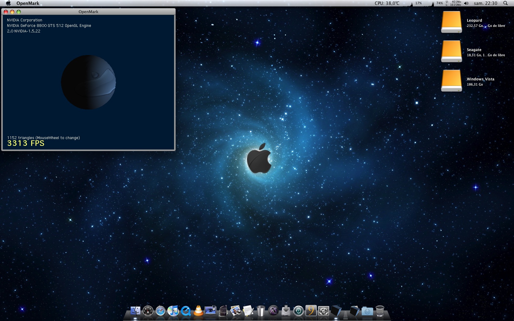

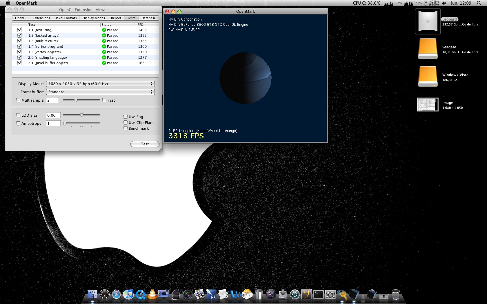

alexcooltranquille Posted December 22, 2007 Author Share Posted December 22, 2007 Petit test pour voir si le moteur opengl marche bien. Apparemment il marche pas mal Et vous quel est votre nombre de FPS en à 1152 triangles? Link to comment https://www.insanelymac.com/forum/topic/77383-8x00-9x00-qeci-res/#findComment-547651 Share on other sites More sharing options...

angegabriel2k3 Posted December 23, 2007 Share Posted December 23, 2007 Mon score pour 1152 triangles : 3329 Voilà voilà... @++ P.S.: j'ai toujours un bug de menu en dégaldé bleu, et ce {censored} de curseur bleu, dès que je change de résolution... Link to comment https://www.insanelymac.com/forum/topic/77383-8x00-9x00-qeci-res/#findComment-547915 Share on other sites More sharing options...
alexcooltranquille Posted December 23, 2007 Author Share Posted December 23, 2007 Mon score pour 1152 triangles : 3329 Tu nous apprends un bon truc là, nous avons des scores pratiquement similaires ce qui veut dire qu'apple utilise le même moteur opengl et aussi que les deux cartes ont le même moteur opengl (l'opengl étant moins utiliqé sous windows qui préfère directx), maintenant je suis à la quête d'un soft pour voir ce que ça donne pour l'accélération graphique pour voir les perfomances brutes de la carte. Maintenant il faudra que je lance un benchmark avec openmark pour voir comment elle se comporte en plein écran avec lorsque que la difficulté augmente, et logiquement la 8800GTS 512 doit battre la 8800 GTS 640 sauf vers la fin où les 130Mo de différences aideront bien la 640. PS: si quelqu'un avait un 8800GT ou une 8600GT je serais curieux de savoir leur score openmark. Link to comment https://www.insanelymac.com/forum/topic/77383-8x00-9x00-qeci-res/#findComment-548179 Share on other sites More sharing options...

alexcooltranquille Posted December 23, 2007 Author Share Posted December 23, 2007 Ouai mais tu t'imagines le temps que ça à mis, bon certes pour moi j'ai ma 8800 GTS 512 depuis une semaine ça a été extrêmement rapide mais la 8600 GT a je crois 1 an. Sinon benchmark 8800GTS avec openmark 1680x1050 27320 Link to comment https://www.insanelymac.com/forum/topic/77383-8x00-9x00-qeci-res/#findComment-548515 Share on other sites More sharing options...
