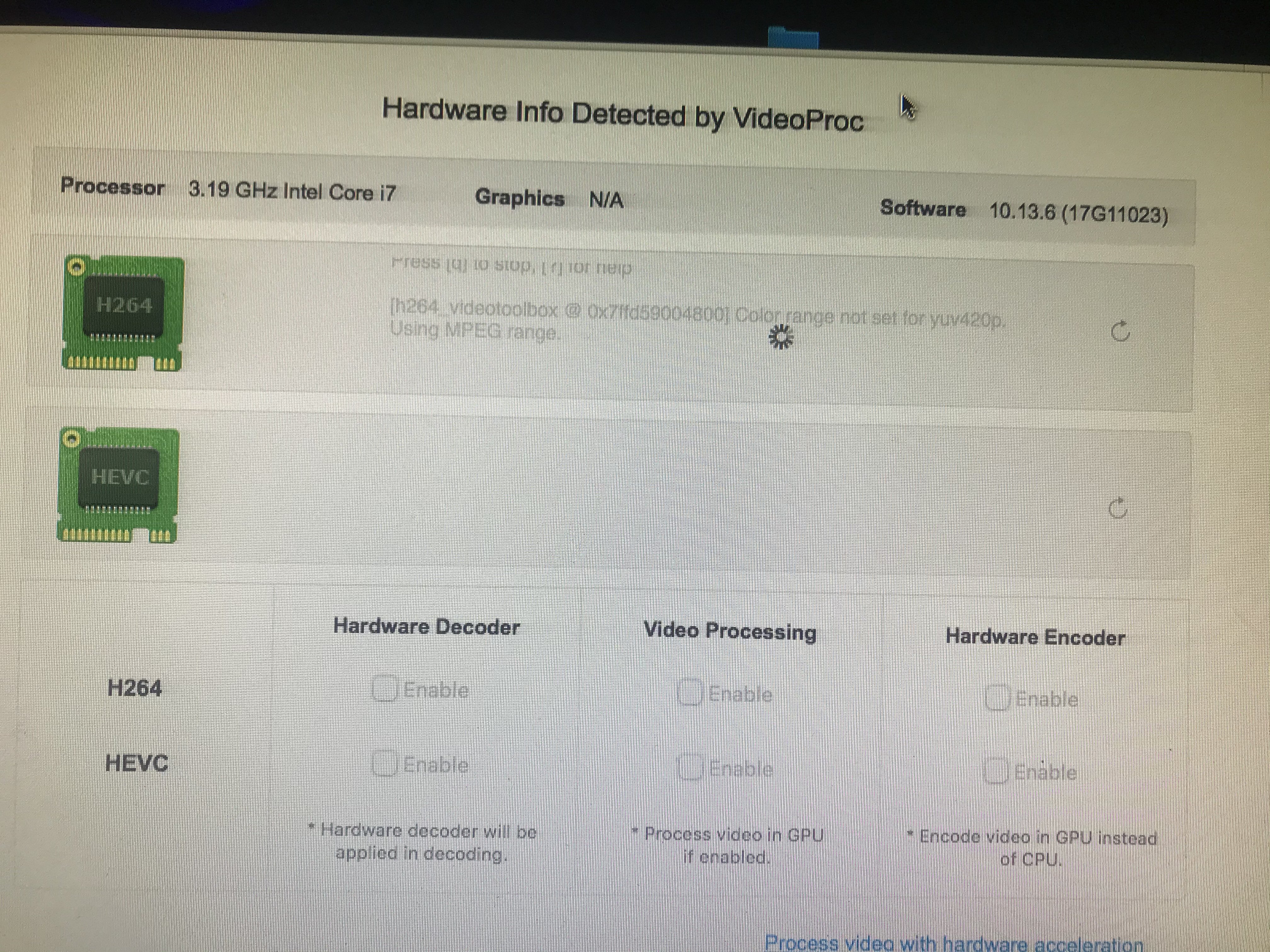

Lello Posted February 12, 2020 Author Share Posted February 12, 2020 Ok ho sostituito EFI e si è avviato in verbose mode. Ho ricostruito i kexts. Ho riavviato sempre in verbose. Videoproc ultima release si è bloccato mentre girava la rotellina che si è fermata come da foto il mouse si muove ma non risponde nulla devo riavviare Link to comment https://www.insanelymac.com/forum/topic/342476-aiuto-per-kext-errati-quindi-ricreare-usb-boot-per-problemi-di-avvio/page/2/#findComment-2707988 Share on other sites More sharing options...

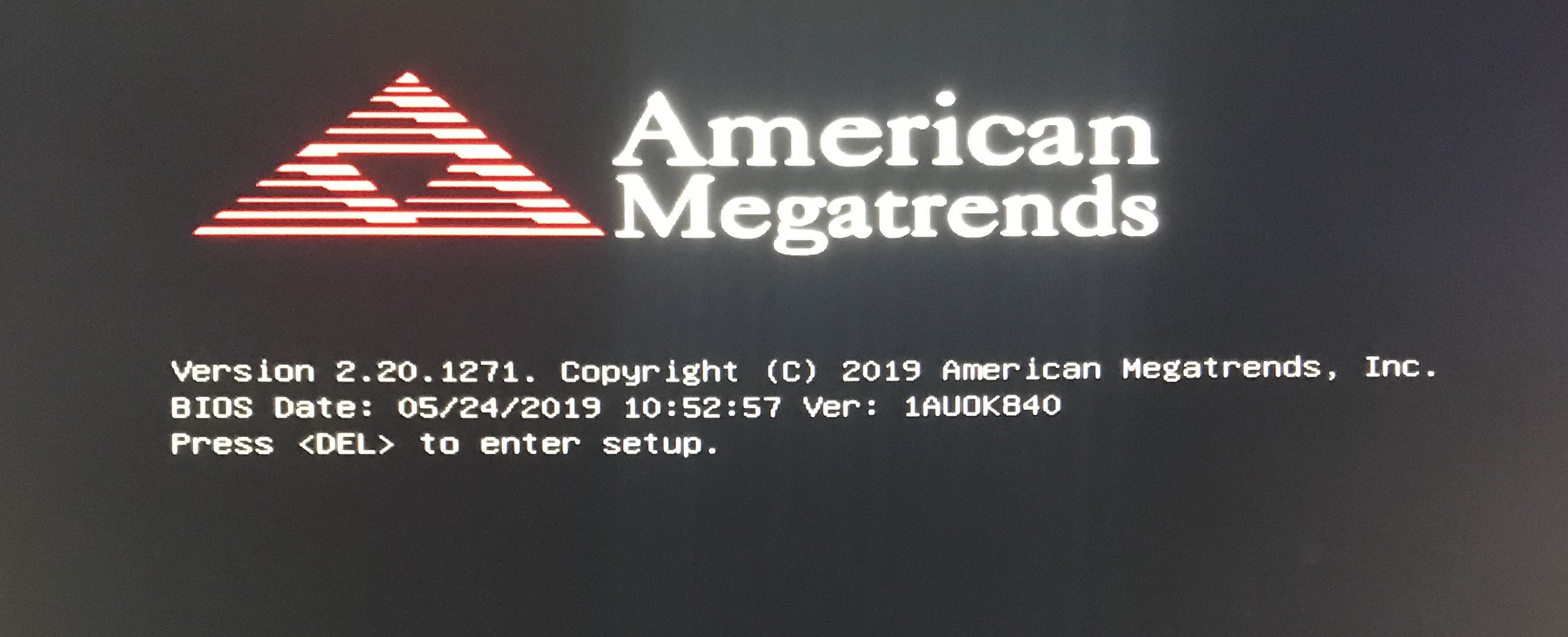

iCanaro Posted February 12, 2020 Share Posted February 12, 2020 sono perplesso.... ma andiamo con calma, tu lo sai che nella GUI di clover ti puoi fermare e caricare al volo un'altro config vero? altra cosa, BIOS settato a modo? CSM disabilitato? magari salva la tua configurazione attuale e controlla come sei messo, vedi qui magari non tocchi niente, ma cominci a farti una idea, poi ti passo un config da provare al volo Link to comment https://www.insanelymac.com/forum/topic/342476-aiuto-per-kext-errati-quindi-ricreare-usb-boot-per-problemi-di-avvio/page/2/#findComment-2707990 Share on other sites More sharing options...

Lello Posted February 12, 2020 Author Share Posted February 12, 2020 Aspetta prima di leggere 2 cose ti prego. Prima come eliminare il verbose... l'avevo fatto agli inizi ma non ricordo più. Seconda cosa videoproc non va, ho riprovato adesso, si è piantato tutto ho riavviato ed il verbose mi ha scritto "run allocated area boh una cosa che mi ha riportato indietro di due mesi quando ho installato HS... quindi ho dovuto fare reset e tutto ok. Ora leggo Link to comment https://www.insanelymac.com/forum/topic/342476-aiuto-per-kext-errati-quindi-ricreare-usb-boot-per-problemi-di-avvio/page/2/#findComment-2707992 Share on other sites More sharing options...
iCanaro Posted February 12, 2020 Share Posted February 12, 2020 disabilita gatekeeper nel caso non lo fosse https://www.insanelymac.com/forum/files/file/793-gatekeeper-toggler/ per il verbose, basta togliere -v dai boot-args del config.plist, ma poi nella messa a punto se si ha un blocco al boot, come fai a capirne la causa se vedi una mela?? fatto ora con mio hack 1 . in firma da te occorrerebbe attivare la iGPU, ma poi la tua Z390 con BIOS attuale e molto probabile che non parta nemmeno e si pianti al boot con errori di memory allocation... per questo ci vado piano: 1 - non so' bene che grado di capacità hai 2 - con ultimo BIOS e ssdt x hack by @gengik84 anche il tuo anatroccolo diventerebbe un cigno e spiccherebbe il volo Link to comment https://www.insanelymac.com/forum/topic/342476-aiuto-per-kext-errati-quindi-ricreare-usb-boot-per-problemi-di-avvio/page/2/#findComment-2707993 Share on other sites More sharing options...

Lello Posted February 12, 2020 Author Share Posted February 12, 2020 Il CSM era abilitato, adesso non lo è più. Quindi forse dovrò ripetere qualche prova.. Però non adesso devo cucinare.... il che è anche peggio. Per oggi grazie grazie!!! Domani controllo tutto il bios. Link to comment https://www.insanelymac.com/forum/topic/342476-aiuto-per-kext-errati-quindi-ricreare-usb-boot-per-problemi-di-avvio/page/2/#findComment-2708000 Share on other sites More sharing options...
Lello Posted February 13, 2020 Author Share Posted February 13, 2020 Giorno. Oggi invece ho dovuto riabilitare il consiglio superiore.. CSM. Il computer non si avviava, alla prima schermata del Bíos’ diventa tutto nero e non arriva neanche alla schermata dual boot di Clover. Abilitandolo si attivano delle voci UEFI... forse servono. Non capisco perché ieri però la prima volta si è avviato. In ogni caso controllerò le Impostazioni Bío s’da te consigliato. Link to comment https://www.insanelymac.com/forum/topic/342476-aiuto-per-kext-errati-quindi-ricreare-usb-boot-per-problemi-di-avvio/page/2/#findComment-2708041 Share on other sites More sharing options...
Lello Posted February 13, 2020 Author Share Posted February 13, 2020 Giorno. Oggi invece ho dovuto riabilitare il consiglio superiore.. CSM. Il computer non si avviava, alla prima schermata del Bíos’ diventa tutto nero e non arriva neanche alla schermata dual boot di Clover. Abilitandolo si attivano delle voci UEFI... forse servono. Non capisco perché ieri però la prima volta si è avviato. In ogni caso controllerò le Impostazioni Bío s’da te consigliato. Link to comment https://www.insanelymac.com/forum/topic/342476-aiuto-per-kext-errati-quindi-ricreare-usb-boot-per-problemi-di-avvio/page/2/#findComment-2708044 Share on other sites More sharing options...
Lello Posted February 13, 2020 Author Share Posted February 13, 2020 Ok ti do altri aggiornamenti e poi si vede quando è possibile. Il BIOS era impostato bene per la Gigabyte, ho dovuto solo modificare Periferical--->Trusted--->security device--------- DISABLE--- il mio era enable Periferical--->USB---> legacy------- AUTO---- il mio era ability il resto andava bene. Ovviamente come scritto. CSM è abilitato. Viedoproc al solito. Ho creato per prova un nuovo account amministratore lanciando Final Cut,,,caricando un video e due transazioni... si è bloccato il computer come con videoproc, cosa che non accade però con l'account originale Insomma la scheda video si blocca quando le si richiede qualcosa.. Link to comment https://www.insanelymac.com/forum/topic/342476-aiuto-per-kext-errati-quindi-ricreare-usb-boot-per-problemi-di-avvio/page/2/#findComment-2708049 Share on other sites More sharing options...

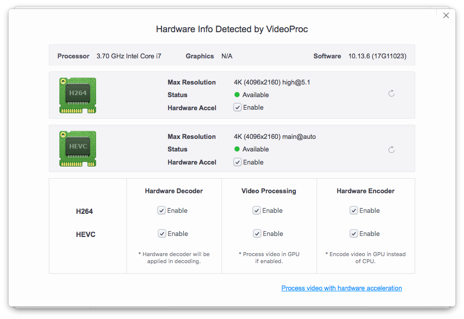

iCanaro Posted February 13, 2020 Share Posted February 13, 2020 e beh te lo avevo preannunciato, ma un tentativo andava fatto vedi che ti dice eseguendo questo script VDADecoderChecker.zip Link to comment https://www.insanelymac.com/forum/topic/342476-aiuto-per-kext-errati-quindi-ricreare-usb-boot-per-problemi-di-avvio/page/2/#findComment-2708094 Share on other sites More sharing options...
Lello Posted February 13, 2020 Author Share Posted February 13, 2020 3 hours ago, iCanaro said: e beh te lo avevo preannunciato, ma un tentativo andava fatto vedi che ti dice eseguendo questo script VDADecoderChecker.zip Si lo so certo. Lo script dice che "Hardware acceleration is fully supported" mortacci... oggi ho provato un test con un programma Heaven tipo video game alla massima spinta e andava, è il fatto che si inceppi nei. casi citati che è un mistero. Link to comment https://www.insanelymac.com/forum/topic/342476-aiuto-per-kext-errati-quindi-ricreare-usb-boot-per-problemi-di-avvio/page/2/#findComment-2708115 Share on other sites More sharing options...
iCanaro Posted February 13, 2020 Share Posted February 13, 2020 mistero relativo xfx e z390 giga con nvram che non lavora aggiungi emuvariable in EFI clover drivers UEFI poi prova, in caso si inchiodasse videoproc, modifica nel config questo boot-args, ora hai shikigva=128 cambialo con shikigva=160 e poi eventualmente da provare shikigva=256 shikigva=80 uno alla volta ovviamente EmuVariableUefi.efi.zip Link to comment https://www.insanelymac.com/forum/topic/342476-aiuto-per-kext-errati-quindi-ricreare-usb-boot-per-problemi-di-avvio/page/2/#findComment-2708116 Share on other sites More sharing options...
