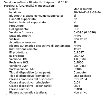

bubbleg5 Posted May 23, 2019 Author Share Posted May 23, 2019 ciao @gengik84 ora ti allego il mio ioreg, da quel che vedo la la ss05... Cmq ora dopo aggiornamento a 10.14.5 ho un problema con il bluetooth. che ora non rileva nessun dispositivo... usb3 ss05.ioreg Link to comment https://www.insanelymac.com/forum/topic/338278-z370-hd3-si-blocca-durante-il-boot-bios-f12/page/2/#findComment-2674897 Share on other sites More sharing options...
gengik84 Posted May 23, 2019 Share Posted May 23, 2019 quindi vuoi che quella porta funzioni solo come 2.0 riguardo al BT ricordami che modello hai Link to comment https://www.insanelymac.com/forum/topic/338278-z370-hd3-si-blocca-durante-il-boot-bios-f12/page/2/#findComment-2674899 Share on other sites More sharing options...
bubbleg5 Posted May 24, 2019 Author Share Posted May 24, 2019 14 hours ago, gengik84 said: quindi vuoi che quella porta funzioni solo come 2.0 riguardo al BT ricordami che modello hai Si esatto! mettila come USB2. Non chiedermi come mai, ma dopo 2gg il bluetooth ha ripreso a funzionare da solo. Cmq ti allego le specifiche. Ho una MB Giga Aorus Gaming 5 Z370 con chip wireless integrato, mi va solo il BT niente wifi ma non è un problema Link to comment https://www.insanelymac.com/forum/topic/338278-z370-hd3-si-blocca-durante-il-boot-bios-f12/page/2/#findComment-2674951 Share on other sites More sharing options...
gengik84 Posted May 24, 2019 Share Posted May 24, 2019 capisco ma sei fortunato... perchè di fatto wifi e BT intel non sono compatibili Link to comment https://www.insanelymac.com/forum/topic/338278-z370-hd3-si-blocca-durante-il-boot-bios-f12/page/2/#findComment-2674955 Share on other sites More sharing options...
gengik84 Posted May 24, 2019 Share Posted May 24, 2019 le acpi le avevo già postate? perché non le trovo, quindi in caso nella gui di clover premi F4,aspetta 30 secondi e poi avvia allega la cartella origin Link to comment https://www.insanelymac.com/forum/topic/338278-z370-hd3-si-blocca-durante-il-boot-bios-f12/page/2/#findComment-2674956 Share on other sites More sharing options...
iCanaro Posted May 24, 2019 Share Posted May 24, 2019 mmm con il BT intel pure a me in passato andava e non andava... se usi veramente il BT mio consiglio sostituzione con uno nativo, sia PCIe o M2 e non ci pensi più perché secondo me lo scherzetto che và e viene te lo farà ancora e la patch cucù per il BT non esiste... NB: nel caso che non fosse chiaro... la patch è una battuta eh Link to comment https://www.insanelymac.com/forum/topic/338278-z370-hd3-si-blocca-durante-il-boot-bios-f12/page/2/#findComment-2674966 Share on other sites More sharing options...

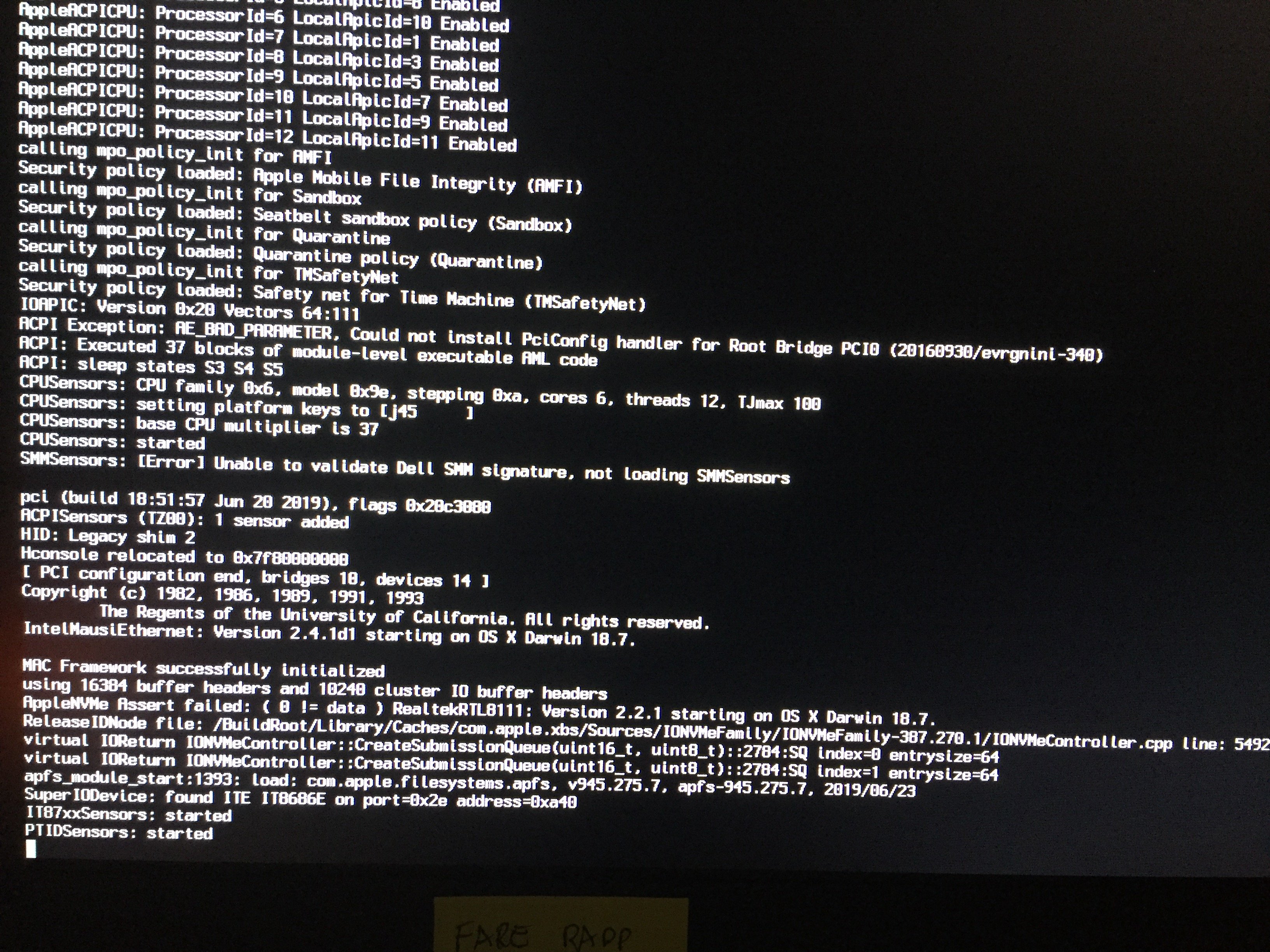

bubbleg5 Posted August 10, 2019 Author Share Posted August 10, 2019 Ri-Ciao a tutti!@gengik84 sto sempre aspettanto la tua personalizzazione per le USB. Cmq ho provato ad aggiornare al nuovo BIOS F13, ma quando si avvia si blocca.https://www.aorus.com/product-detail.php?p=577&t=53&t2=&t3=#pd_download Ho clover 4972 poco sopra avete anche i file di configurazione... Se avete consigli fatemi sapere PS: se faccio downgrade BIOS alla F11 torna tutto a funzionare correttamente. Link to comment https://www.insanelymac.com/forum/topic/338278-z370-hd3-si-blocca-durante-il-boot-bios-f12/page/2/#findComment-2685411 Share on other sites More sharing options...
MARZILLO Posted August 10, 2019 Share Posted August 10, 2019 se avevi un dsdt e hai aggiornato il bios il dsdt va rifatto Link to comment https://www.insanelymac.com/forum/topic/338278-z370-hd3-si-blocca-durante-il-boot-bios-f12/page/2/#findComment-2685414 Share on other sites More sharing options...
MARZILLO Posted August 10, 2019 Share Posted August 10, 2019 dopo aver letto tutto devi ripostare la cartella origin come gengik ti aveva chiesto...questo perche il bios è cambiato Link to comment https://www.insanelymac.com/forum/topic/338278-z370-hd3-si-blocca-durante-il-boot-bios-f12/page/2/#findComment-2685415 Share on other sites More sharing options...
bubbleg5 Posted August 10, 2019 Author Share Posted August 10, 2019 5 hours ago, MARZILLO said: se avevi un dsdt e hai aggiornato il bios il dsdt va rifatto non mi pare di aver mai avuto un DSDT personalizzato, solo quelli origin SI ma ho messo il bios F11 perchè proprio con la F13 non parte... Quindi se non ho capito male: Aggiorno a F13 Salvo i nuovi origin posto qui? Link to comment https://www.insanelymac.com/forum/topic/338278-z370-hd3-si-blocca-durante-il-boot-bios-f12/page/2/#findComment-2685468 Share on other sites More sharing options...
iCanaro Posted August 10, 2019 Share Posted August 10, 2019 posta la EFI in uso per punto situazione hai fatto bene a ritornare al BIOS precedente... gigabyte per quel che ne so io ora, stà facendo dei casini pazzeschi con i BIOS, quindi rimani con quello funziona sino a buone nuove Link to comment https://www.insanelymac.com/forum/topic/338278-z370-hd3-si-blocca-durante-il-boot-bios-f12/page/2/#findComment-2685469 Share on other sites More sharing options...
