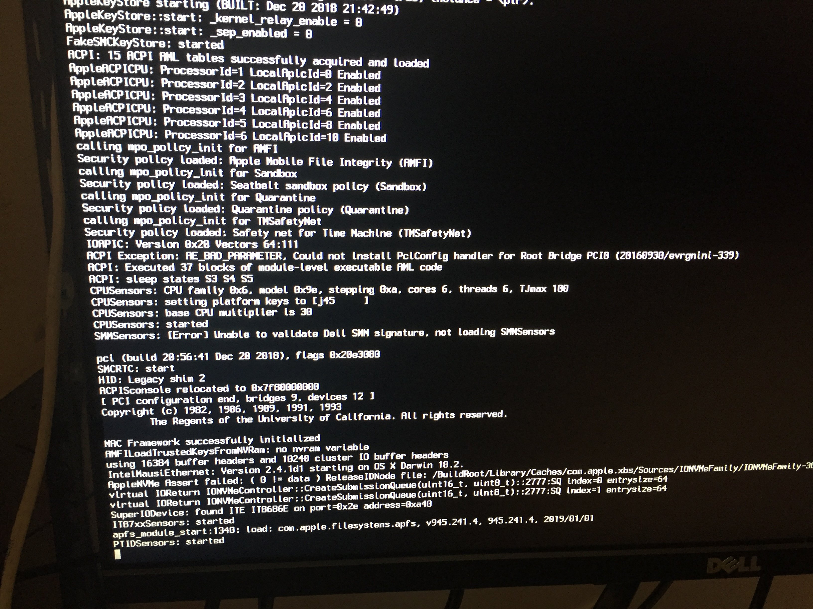

bubbleg5 Posted April 11, 2019 Share Posted April 11, 2019 Ciao ho un problema strano, ho una GA-Z370 HD3 e seguendo varie guide trovate qui e anche in altri forum non sono riuscito a far avviare il pc da chiavetta. si blocca quasi subito... Avete idee? EFI.zip Link to comment https://www.insanelymac.com/forum/topic/338278-z370-hd3-si-blocca-durante-il-boot-bios-f12/ Share on other sites More sharing options...
iCanaro Posted April 11, 2019 Share Posted April 11, 2019 metti l'hardware del tuo hack in firma per piacere... non credo che la mobo da sola funzioni dopo che hai aggiustato la firma, controlla il setup del BIOS Link to comment https://www.insanelymac.com/forum/topic/338278-z370-hd3-si-blocca-durante-il-boot-bios-f12/#findComment-2669879 Share on other sites More sharing options...
iCanaro Posted April 11, 2019 Share Posted April 11, 2019 @bubbleg5 ti ho messo una EFI con cui dovresti installare a prescindere tu abbia intel, AMD, nividia se riesci poi ci stà il post installazione EFI_X_Install_Z370 HD3.zip Link to comment https://www.insanelymac.com/forum/topic/338278-z370-hd3-si-blocca-durante-il-boot-bios-f12/#findComment-2669884 Share on other sites More sharing options...
bubbleg5 Posted April 11, 2019 Author Share Posted April 11, 2019 Niente da fare, si blocca sempre nello stesso punto. Si tratta di: GA-Z370 HD3 i5 8600k (non ancora overclock) Corsair Vengeance LPX 2x4gb DDR4, 3600 MHz Crucial P1 CT500P1SSD8 SSD interno da 500 GB m.2 Ho verificato il setup del BIOS ed è come il link che mi hai inviato. Link to comment https://www.insanelymac.com/forum/topic/338278-z370-hd3-si-blocca-durante-il-boot-bios-f12/#findComment-2669889 Share on other sites More sharing options...
iCanaro Posted April 11, 2019 Share Posted April 11, 2019 strana la cosa che si fermi uguale a prima con una EFI abbastanza diversa da quella che usavi prima... prova a cambiare porta USB, eventualmente anche la USB medesima e/o rifarla ed aggiungi in drivers64UEFI questo driver metti il driver APFS preso dal sito, e togli l'altro presente, non importa averne 2 come nella tua EFI https://github.com/acidanthera/AppleSupportPkg/releases/download/2.0.6/AppleSupport-v2.0.6-RELEASE.zip nella EFI che ti ho messo è presente anche partitiondxe, decomprimilo, chissà che non serva a qualcosa NvmExpressDxe-64.efi.zip Link to comment https://www.insanelymac.com/forum/topic/338278-z370-hd3-si-blocca-durante-il-boot-bios-f12/#findComment-2669893 Share on other sites More sharing options...

bubbleg5 Posted April 12, 2019 Author Share Posted April 12, 2019 20 hours ago, iCanaro said: strana la cosa che si fermi uguale a prima con una EFI abbastanza diversa da quella che usavi prima... prova a cambiare porta USB, eventualmente anche la USB medesima e/o rifarla ed aggiungi in drivers64UEFI questo driver metti il driver APFS preso dal sito, e togli l'altro presente, non importa averne 2 come nella tua EFI https://github.com/acidanthera/AppleSupportPkg/releases/download/2.0.6/AppleSupport-v2.0.6-RELEASE.zip nella EFI che ti ho messo è presente anche partitiondxe, decomprimilo, chissà che non serva a qualcosa NvmExpressDxe-64.efi.zip Bene, bene, sono risucito ad installare OSX, ora procedo con installazione di Clover, poi ho visto sul forum che c'è da scaricate Hack_Info.zip, IORegistryExplorer.zip e DPCIManager.zip Link to comment https://www.insanelymac.com/forum/topic/338278-z370-hd3-si-blocca-durante-il-boot-bios-f12/#findComment-2669995 Share on other sites More sharing options...
iCanaro Posted April 12, 2019 Share Posted April 12, 2019 spiega un po' di più... hai usato la mia EFI con in aggiunta i file quotati sopra? Link to comment https://www.insanelymac.com/forum/topic/338278-z370-hd3-si-blocca-durante-il-boot-bios-f12/#findComment-2669998 Share on other sites More sharing options...
bubbleg5 Posted April 12, 2019 Author Share Posted April 12, 2019 (edited) Si esatto ho usato per l'installazione eil boot il tuo EFI, anche se ho fatto downgarde bios alla versione F10 Edited April 12, 2019 by bubbleg5 Link to comment https://www.insanelymac.com/forum/topic/338278-z370-hd3-si-blocca-durante-il-boot-bios-f12/#findComment-2670000 Share on other sites More sharing options...
