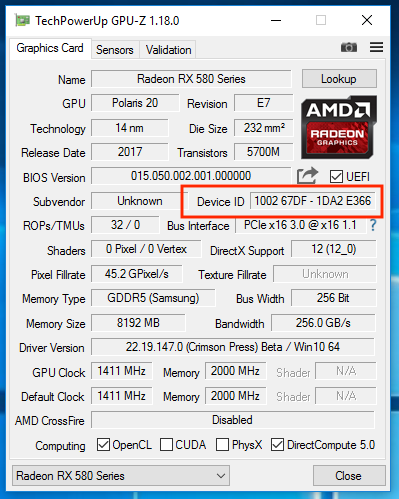

iCanaro Posted March 8, 2019 Share Posted March 8, 2019 @luciuxx63 spiega meglio, esattamente dove hai messo gli ID della RX580 e come li hai ricavati.... che è un pochino più interessante del desktop di mojave 1 Link to comment https://www.insanelymac.com/forum/topic/337786-sapphire-rx-580-nitro-special-edition/page/2/#findComment-2666377 Share on other sites More sharing options...

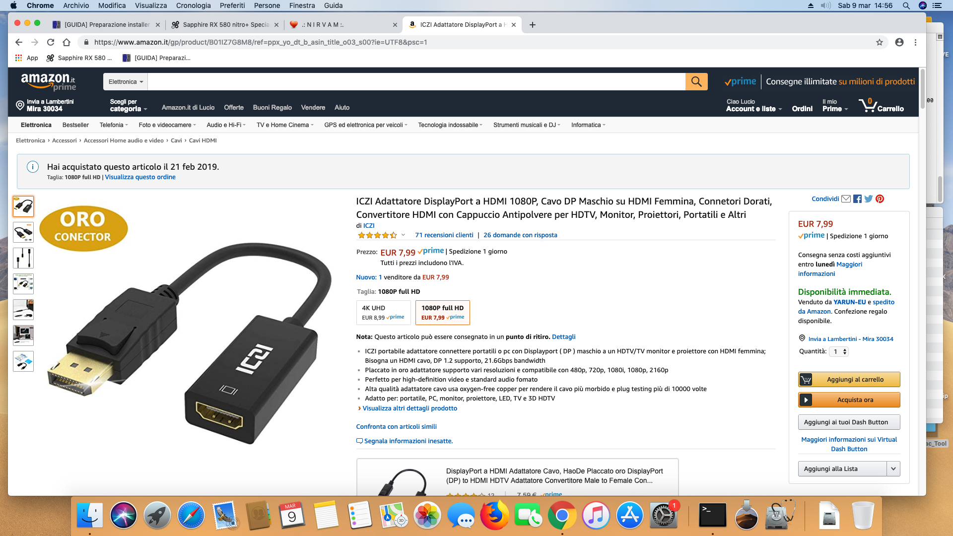

MARZILLO Posted March 8, 2019 Share Posted March 8, 2019 e anche la foto dell'adattatore hdmi Link to comment https://www.insanelymac.com/forum/topic/337786-sapphire-rx-580-nitro-special-edition/page/2/#findComment-2666380 Share on other sites More sharing options...
luciuxx63 Posted March 9, 2019 Author Share Posted March 9, 2019 (edited) 16 hours ago, MARZILLO said: e anche la foto dell'adattatore hdmi Apri tramite Clover Configurator il file Config.plist posto nella cartella EFI - Clover (oppure edita il Config con un lettore testi). Nella parte Graphic inserisci in alto le due stringhe: 0x1200 e a destra 67DF ( che ' ID della scheda video mia ricavato da Windows con CPUZ) L'adattatore l'ho acquistato su Amazon e collegato all'uscita video Display Port appunto della scheda video e collegato il cavo HDMI al monitor... Edited March 9, 2019 by luciuxx63 1 Link to comment https://www.insanelymac.com/forum/topic/337786-sapphire-rx-580-nitro-special-edition/page/2/#findComment-2666420 Share on other sites More sharing options...

gengik84 Posted March 10, 2019 Share Posted March 10, 2019 inutile falsificare un ID nativo stai usando un FakeID che non è altro che l'ID originale della video stessa... "no sense" Link to comment https://www.insanelymac.com/forum/topic/337786-sapphire-rx-580-nitro-special-edition/page/2/#findComment-2666543 Share on other sites More sharing options...
luciuxx63 Posted March 11, 2019 Author Share Posted March 11, 2019 14 hours ago, gengik84 said: inutile falsificare un ID nativo stai usando un FakeID che non è altro che l'ID originale della video stessa... "no sense" Ok, ma se non faccio così ... schermo nero. 1 Link to comment https://www.insanelymac.com/forum/topic/337786-sapphire-rx-580-nitro-special-edition/page/2/#findComment-2666583 Share on other sites More sharing options...

MARZILLO Posted March 12, 2019 Share Posted March 12, 2019 ho ordinato l'adattatore...vediamo se a me va.... 1 Link to comment https://www.insanelymac.com/forum/topic/337786-sapphire-rx-580-nitro-special-edition/page/2/#findComment-2666694 Share on other sites More sharing options...
gengik84 Posted March 12, 2019 Share Posted March 12, 2019 On 3/11/2019 at 10:24 AM, luciuxx63 said: Ok, ma se non faccio così ... schermo nero. non è quello il discorso mi sa che non hai ben chiaro la funzione del FakeID. qualora servisse non di certo vai a inserire un ID della scheda stessa...come hai fatto tu ma si va a prendere un ID nativo, contenuto nei kext e si inserisce. cosi facendo s per ipotesi la video ha ID atipici tipo AAAA si inietta un ID di sistema...di modo che la video risulti con BBBB invece di AAAA. Non ha minimamente senso falsificare un ID che è lo stesso della video. 1 Link to comment https://www.insanelymac.com/forum/topic/337786-sapphire-rx-580-nitro-special-edition/page/2/#findComment-2666696 Share on other sites More sharing options...
gengik84 Posted March 12, 2019 Share Posted March 12, 2019 0x67E01002 0x67E31002 0x67E81002 0x67EB1002 0x67EF1002 0x67FF1002 0x67E11002 0x67E71002 0x67E91002 0x67C01002 0x67C11002 0x67C21002 0x67C41002 0x67C71002 0x67DF1002 0x67D01002 0x67C81002 0x67C91002 0x67CA1002 0x67CC1002 0x67CF1002 Questi sono l'ID nativi contenuti su kext di sistema. la tua video ha 67DF 1002 Quindi ti ho spiegato il discorso. Link to comment https://www.insanelymac.com/forum/topic/337786-sapphire-rx-580-nitro-special-edition/page/2/#findComment-2666697 Share on other sites More sharing options...

gengik84 Posted March 12, 2019 Share Posted March 12, 2019 1 minute ago, MARZILLO said: ciao boss....questi vanno bene anche per la rx 560? la 560 ha sempre ID nativi comunque si, in generale si falsifica usando ID nativi, quindi contenuti nei kext di sistema ma solo in caso che un hardware li abbia atipici altrimenti se sono già nativi non ha senso mettere lo stesso FakeID On 3/9/2019 at 2:33 PM, luciuxx63 said: Nella parte Graphic inserisci in alto le due stringhe: 0x1200 e a destra 67DF Aggiungo un altra cosa guardare bene 1002= a ID AMD 1200 = a ID CSS Google in caso di dubbi è sempre nostro "amico" https://pci-ids.ucw.cz/read/PC/1200 Link to comment https://www.insanelymac.com/forum/topic/337786-sapphire-rx-580-nitro-special-edition/page/2/#findComment-2666700 Share on other sites More sharing options...
gengik84 Posted March 12, 2019 Share Posted March 12, 2019 @MARZILLO la video rx 560 ha questi ID 0x67EF1002 oppure 0x67FF1002 20 minutes ago, gengik84 said: 0x67E01002 0x67E31002 0x67E81002 0x67EB1002 0x67EF1002 0x67FF1002 0x67E11002 0x67E71002 0x67E91002 0x67C01002 0x67C11002 0x67C21002 0x67C41002 0x67C71002 0x67DF1002 0x67D01002 0x67C81002 0x67C91002 0x67CA1002 0x67CC1002 0x67CF1002 che sono appunto nativi, quelli evidenziati di viola Link to comment https://www.insanelymac.com/forum/topic/337786-sapphire-rx-580-nitro-special-edition/page/2/#findComment-2666702 Share on other sites More sharing options...
