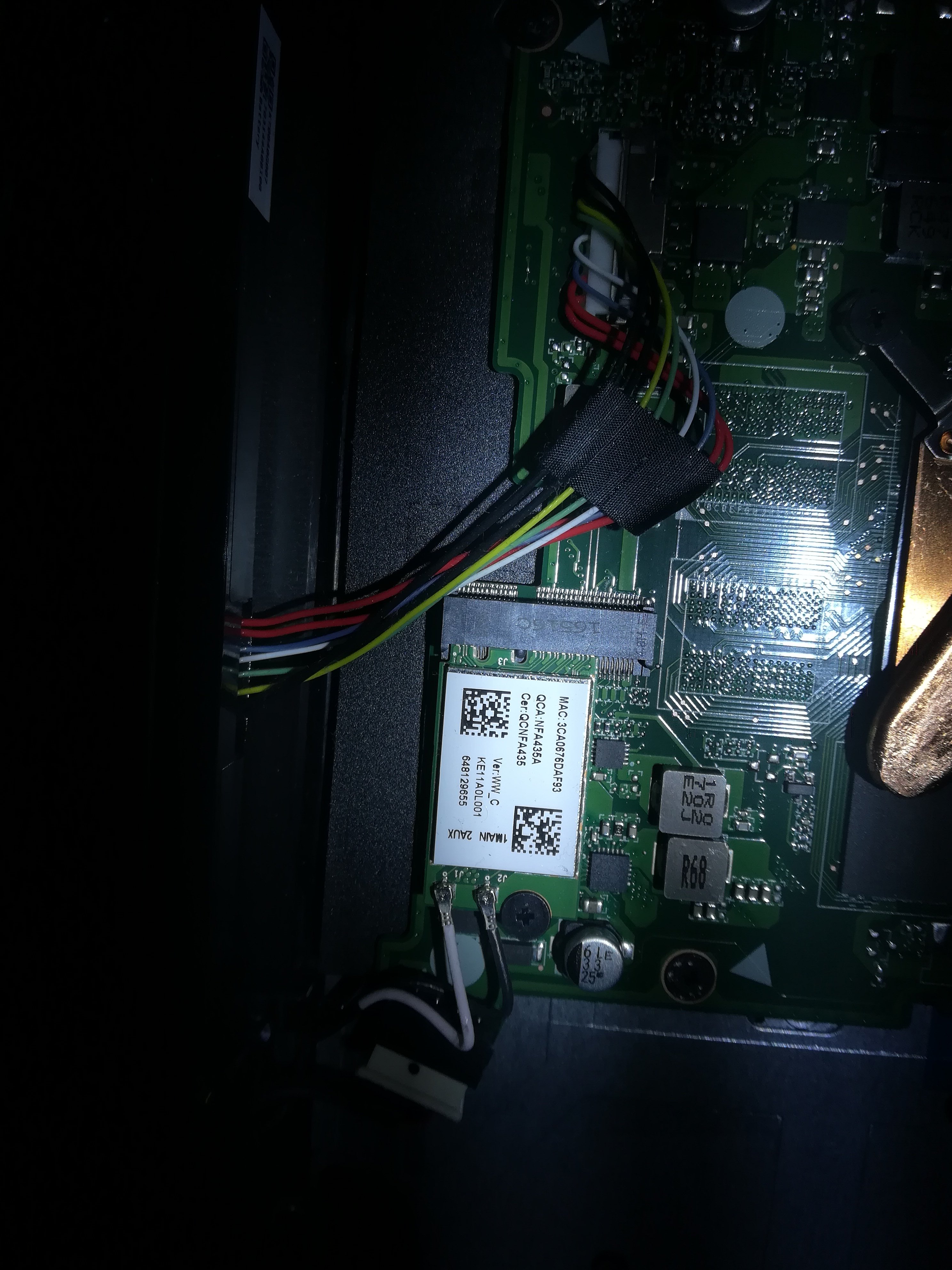

gengik84 Posted December 25, 2018 Share Posted December 25, 2018 Sostituisci, fai ioreg controlla anche la batteria config.plist.zip Quale fake e sensors stai usando? nel caso mi raccomando usa sia Fake e relativi sensor del solito fork, non mischiarli tra loro 38 minutes ago, RichieKotzen said: 2: Mi dai un consiglio su quale scheda WIFI comprare non ne ho la minima idea Guarda qui Credo che sicuramente il tuo wifi sia un M2 1 Link to comment https://www.insanelymac.com/forum/topic/336795-consigli-installazione-elcapitan-su-acer-e5-575-n16q2/page/4/#findComment-2655545 Share on other sites More sharing options...
