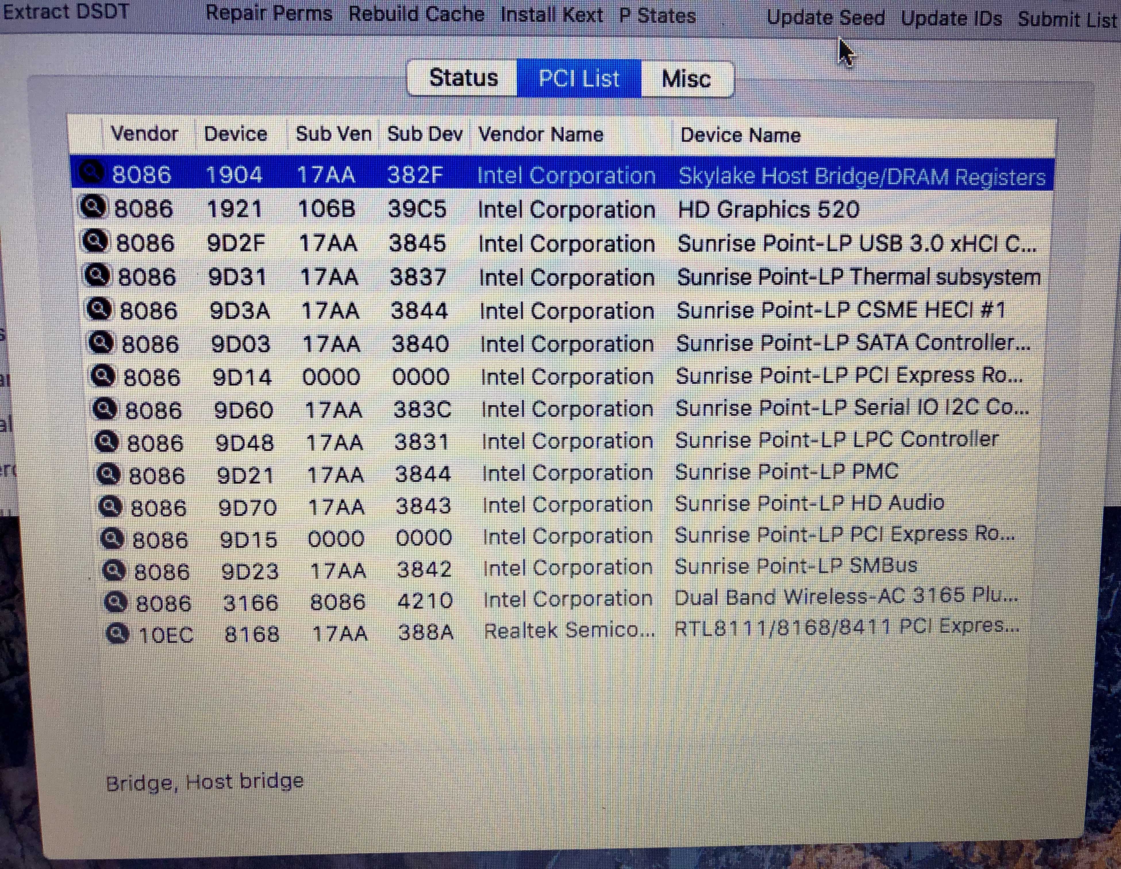

ricblade Posted December 3, 2018 Share Posted December 3, 2018 Buongiorno a tutti, mi trovo in difficolta con un Lenovo IdeaPad V320 con Processore : Intel Core i3-6006U Dual Core, 2 GHz. Ram : 4 GB, DDR4-SDRAM. Storage : 128 GB SSD (Solid State Disk). Scheda grafica integrata : Intel HD Graphics 520. L'installazione procede correttamente e così l'avvio successivo, ma non riesco in nessun modo ad abilitare la scheda video e il trackpad. Qualcuno può aiutarmi? Grazie in anticipo Link to comment Share on other sites More sharing options...

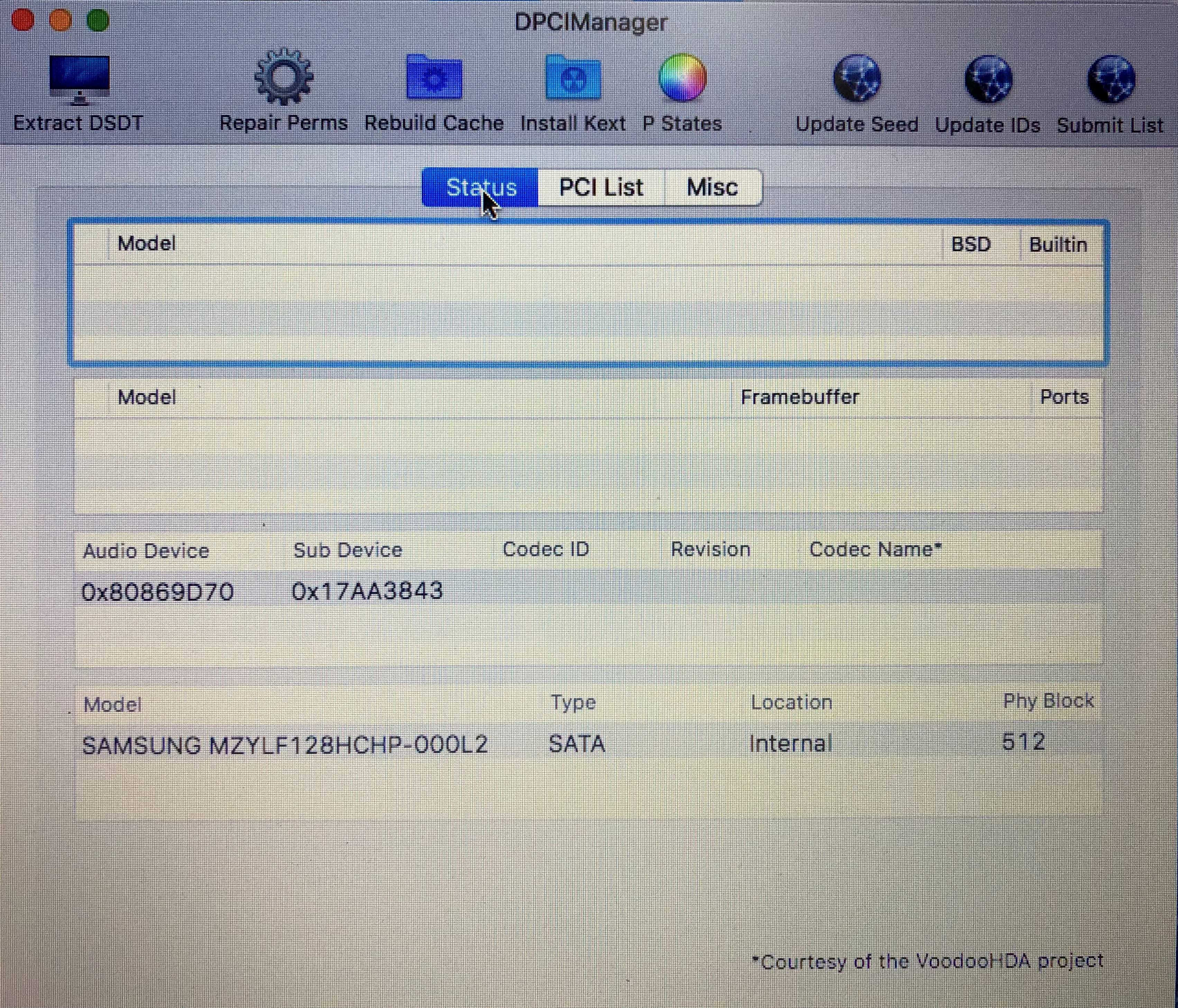

ricblade Posted December 3, 2018 Author Share Posted December 3, 2018 Ok, installazione completato, ho anche installato clover copiando poi la cartella dell'installer. Adesso la scheda video viene riconosciuta com HD 520 ma con soli 5 MB. E il mouse non va, mentre la tastiera si. Link to comment Share on other sites More sharing options...
gengik84 Posted December 3, 2018 Share Posted December 3, 2018 ok adesso modifica il config in devices e rimuovi il fakeID che avevi messo prima nella parte grafica metti inject intel e su ig-platform-id metti 0x19160000 nella parte acpi/dsdt patches metti i rename selezionandoli da menù a tendina GFX0 to IGPU HECI to IMEI salva la modifica al config. apri il terminale e scrivi sudo kextcache -i / Riavvia Link to comment Share on other sites More sharing options...

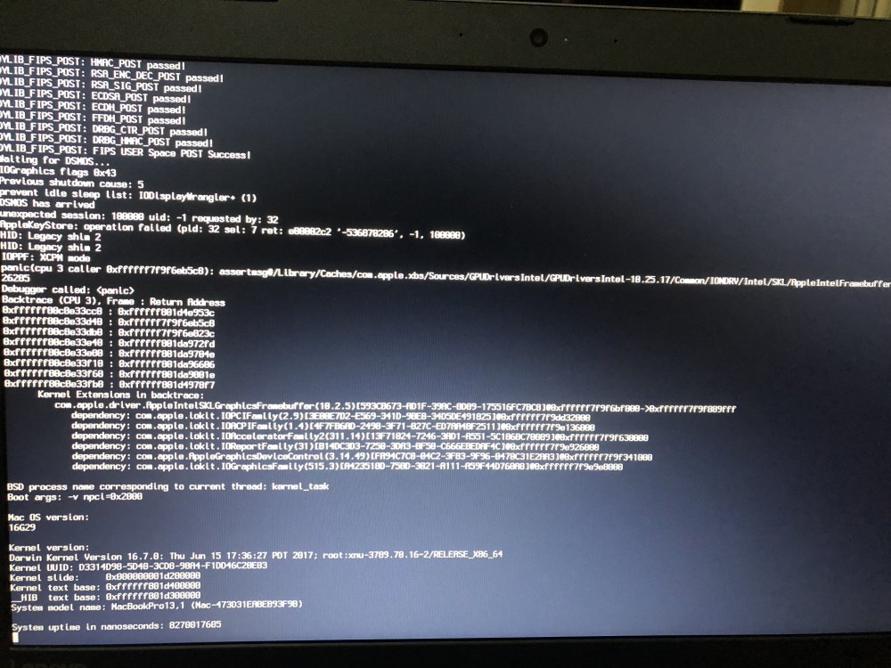

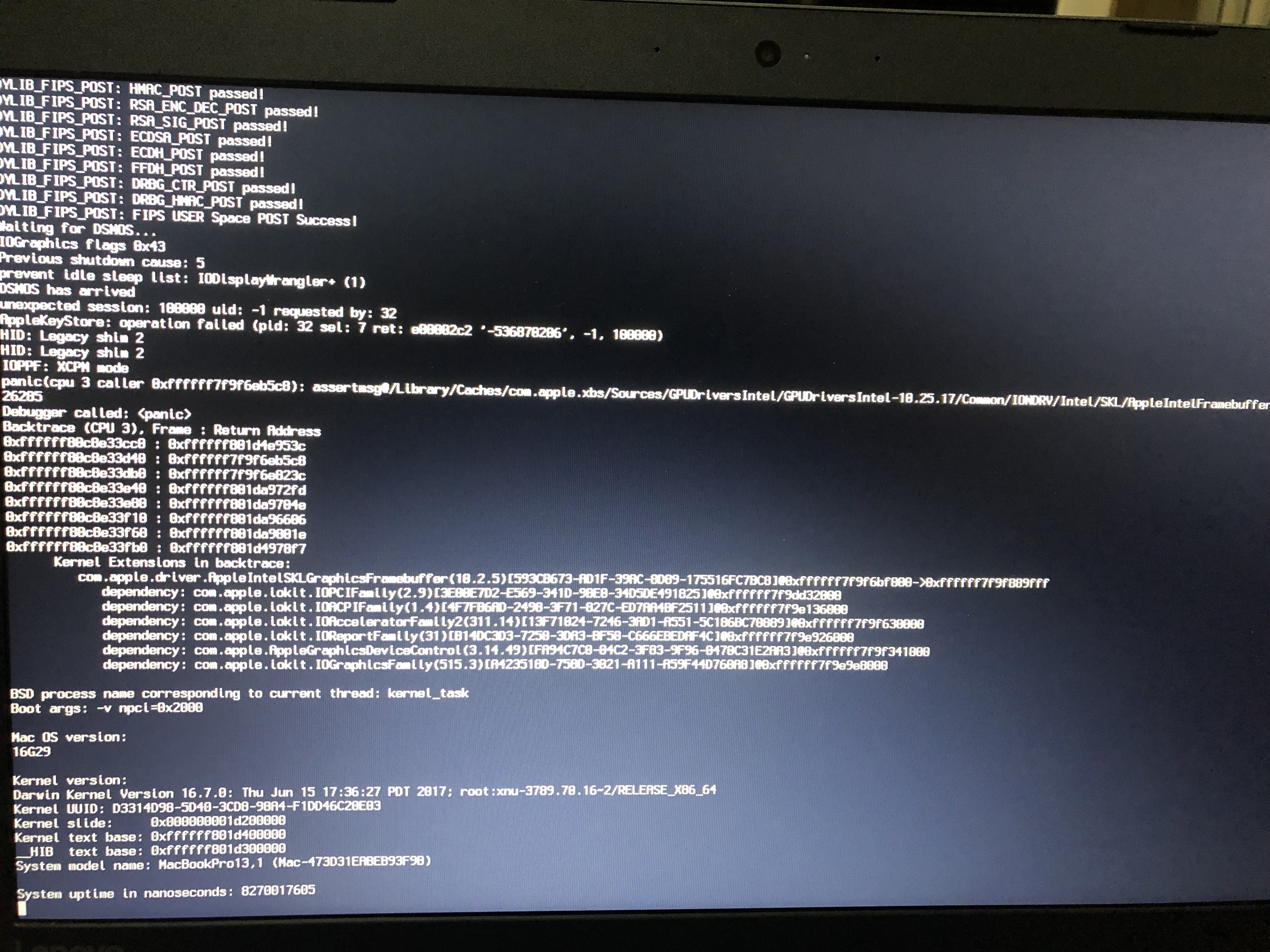

ricblade Posted December 4, 2018 Author Share Posted December 4, 2018 Mi da questo KP al boot Link to comment Share on other sites More sharing options...
gengik84 Posted December 4, 2018 Share Posted December 4, 2018 Allegami l'attuale cartella clover Link to comment Share on other sites More sharing options...
ricblade Posted December 4, 2018 Author Share Posted December 4, 2018 Eccola. CLOVER.zip Link to comment Share on other sites More sharing options...
gengik84 Posted December 4, 2018 Share Posted December 4, 2018 aggiungi questo kext in kext/10.12 comando sul terminale elencato nei post precedenti riavvia IntelGraphicsDVMTFixup.kext.zip Link to comment Share on other sites More sharing options...
