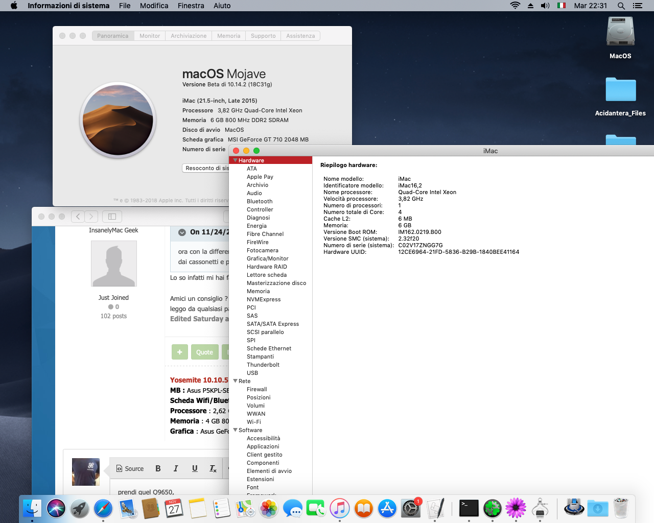

Natty Posted November 28, 2018 Author Share Posted November 28, 2018 (edited) Come hai fatto a runnare Mojave senza le istruzioni SSE4.2? Va tutto liscio o ci sono problemi ? (Rallentamenti grafici, ecc) È un bug delle info di sistema o hai davvero lo Xeon ? Se si perchè mi consigli il Q9650? prendi quel Q9650, migliore scelta a miglior prezzo, Ehh insomma, è quello che costerebbe, di più ma anche il primo a cui punto : Xeon x5460 15€ (MOD da 771 a 775) Xeon x5470 a 25€ (MOD da 771 a 775) Core 2 Quad Q9650 a 32€ Xeon E5450 a 18€ (MOD da 771 a 775) (dovrebbero essere simili tutte e 4 e cambiano i consumi ma vorrei capirne di più) tutte e 4 su aliexpress. Edited November 28, 2018 by Natty Link to comment https://www.insanelymac.com/forum/topic/336579-migliore-hackintosh-socket-775/#findComment-2650255 Share on other sites More sharing options...
carlo_67 Posted November 28, 2018 Share Posted November 28, 2018 perche il Quad 9650 va bene con la tua scheda madre 775, e lo vedrà come xeon ti diro' di più' il mio e un intel core2 Quad 9505 e va una bomba, e ho un asus p5k per quanto riguarda mojave, hai due problemi da risolvere, uno è la 9500gt che non supporta il metal, quindi non compatibile, e un altro è il socket 775 non più compatibile, ma risolvibile con un plugin di high sierra ma con High Sierra il tuo sistema andra una favola così come è Link to comment https://www.insanelymac.com/forum/topic/336579-migliore-hackintosh-socket-775/#findComment-2650300 Share on other sites More sharing options...
