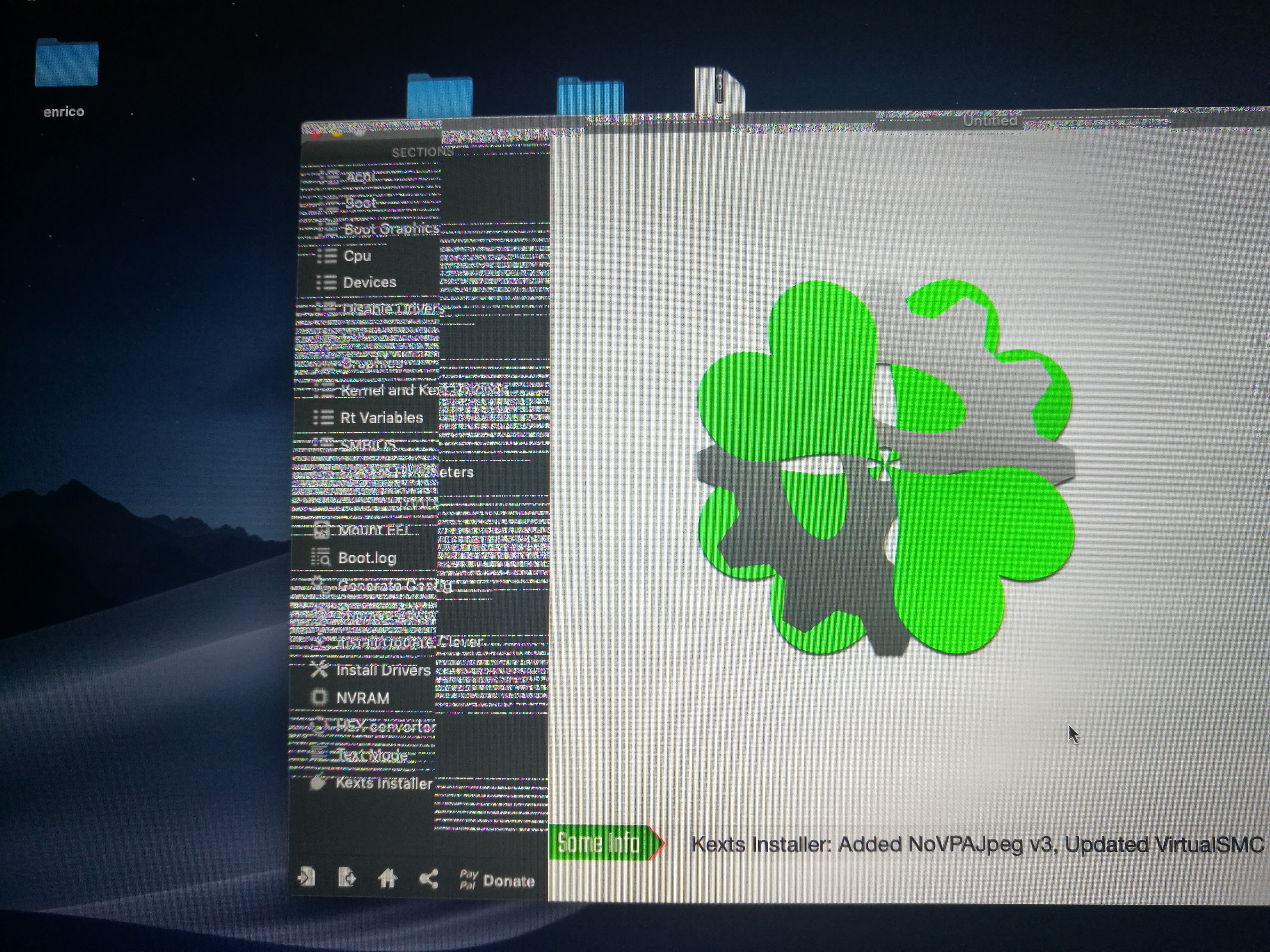

ricaia Posted November 22, 2018 Author Share Posted November 22, 2018 boot molto più veloce audio ok batteria va solo se stacco l'alimentatore e poi lo ricolego video ho problemi come apro chrome o opera comincia a sfarfallare lo schermo MacBook Pro di enrico.zip Link to comment Share on other sites More sharing options...
ricaia Posted November 22, 2018 Author Share Posted November 22, 2018 Bug grafici anche quando apro altre applicazioni Link to comment Share on other sites More sharing options...
gengik84 Posted November 22, 2018 Share Posted November 22, 2018 Sostituisci il config e aggiungi il kext nella efi (è per il lettore SD) poi scarica WhateverGreen, l'ultima versione e aggiungilo nella efi, vedi se la grafica va meglio Archivio.zip lo trovi qui https://github.com/vit9696/WhateverGreen/releases non mettere anche il .dsym Se non andasse ancora, prova rimuovendo whateverGreen e aggiungendo questo Link to comment Share on other sites More sharing options...

gengik84 Posted November 22, 2018 Share Posted November 22, 2018 Questo è strano per la HD4600 è sempre funzionata bene con i kext di Rehab Sul bios hai la voce csm? nel caso domani facciamo ulteriori prove, perchè adesso sto uscendo e quindi non potrò operare materialmente Controlla anche dvmt se puoi regolare su bios Link to comment Share on other sites More sharing options...

iCanaro Posted November 22, 2018 Share Posted November 22, 2018 @gengik84 visto che ho la HD4600, credo gli serva non azulpatche ma la patch 9Mb cursorl @ricaia posta il config che te la aggiungo Link to comment Share on other sites More sharing options...
gengik84 Posted November 22, 2018 Share Posted November 22, 2018 Altra cosa che puoi provare nel frattempo sono altri ig-platform-id che puoi selezionare con clover configurator nella parte grafica devi provare quelli relativi a Haswell mobile..uno per esempio è 0x0a260008 adesso hai 0x0a260006 Just now, iCanaro said: @gengik84 visto che ho la HD4600, credo gli serva non azulpatche ma la patch 9Mb cursorl @ricaia posta il config che te la aggiungo azulpatcher è la stessa cosa delle patch che menzioni comunque puoi provare ugualmente con la patch sul config Features Patches HDMI audio Applies the 9MB cursor patch with 2 ports only Disables the unused 0204 port (Fixes graphic lockups on some laptops) Info riguardo a quel kext Comunque fagliela provare diretta sul config, alle volte il fix up non funzionasse a dovere.. "almeno tagliamo la testa al toro" 1 Link to comment Share on other sites More sharing options...

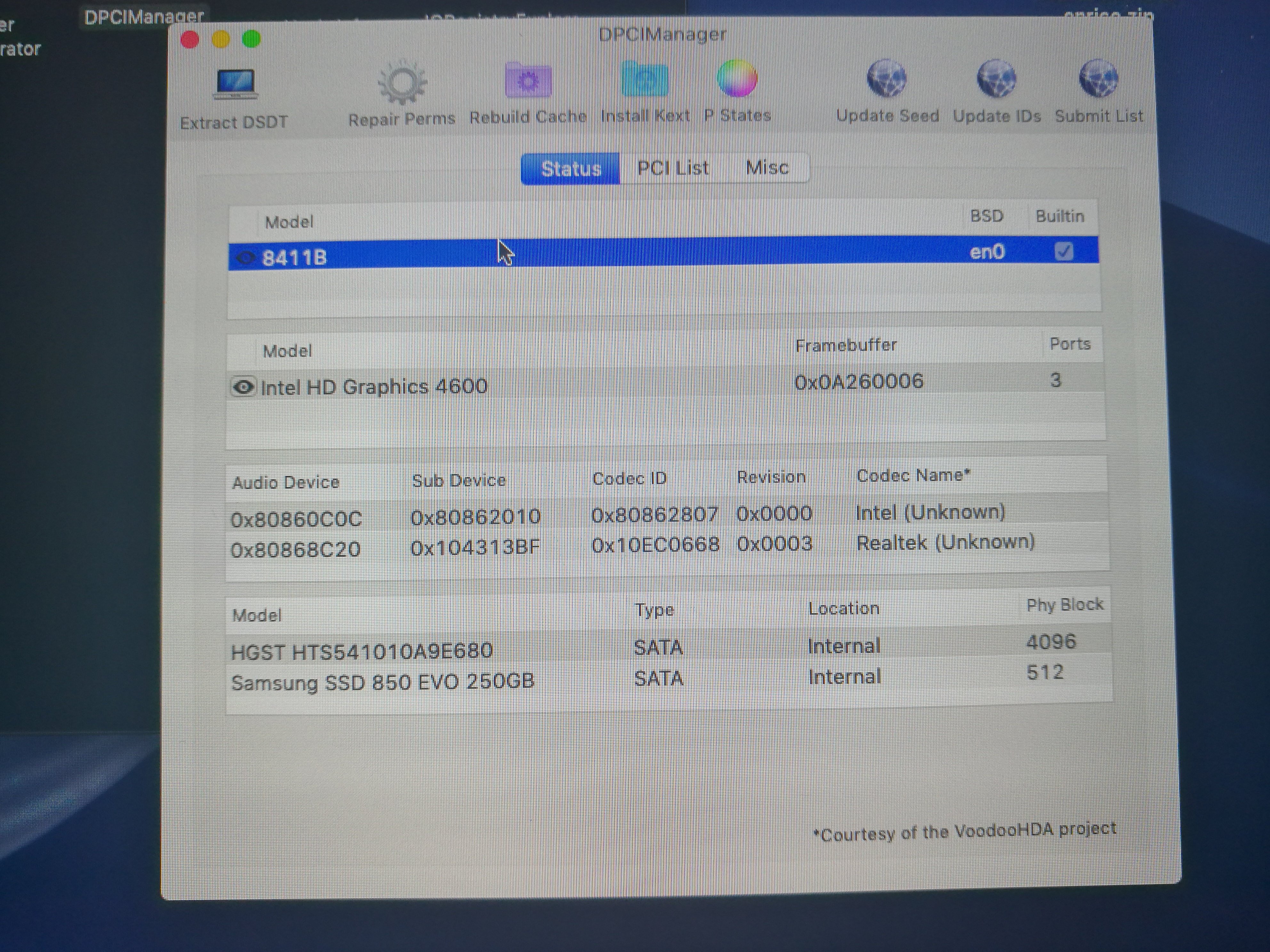

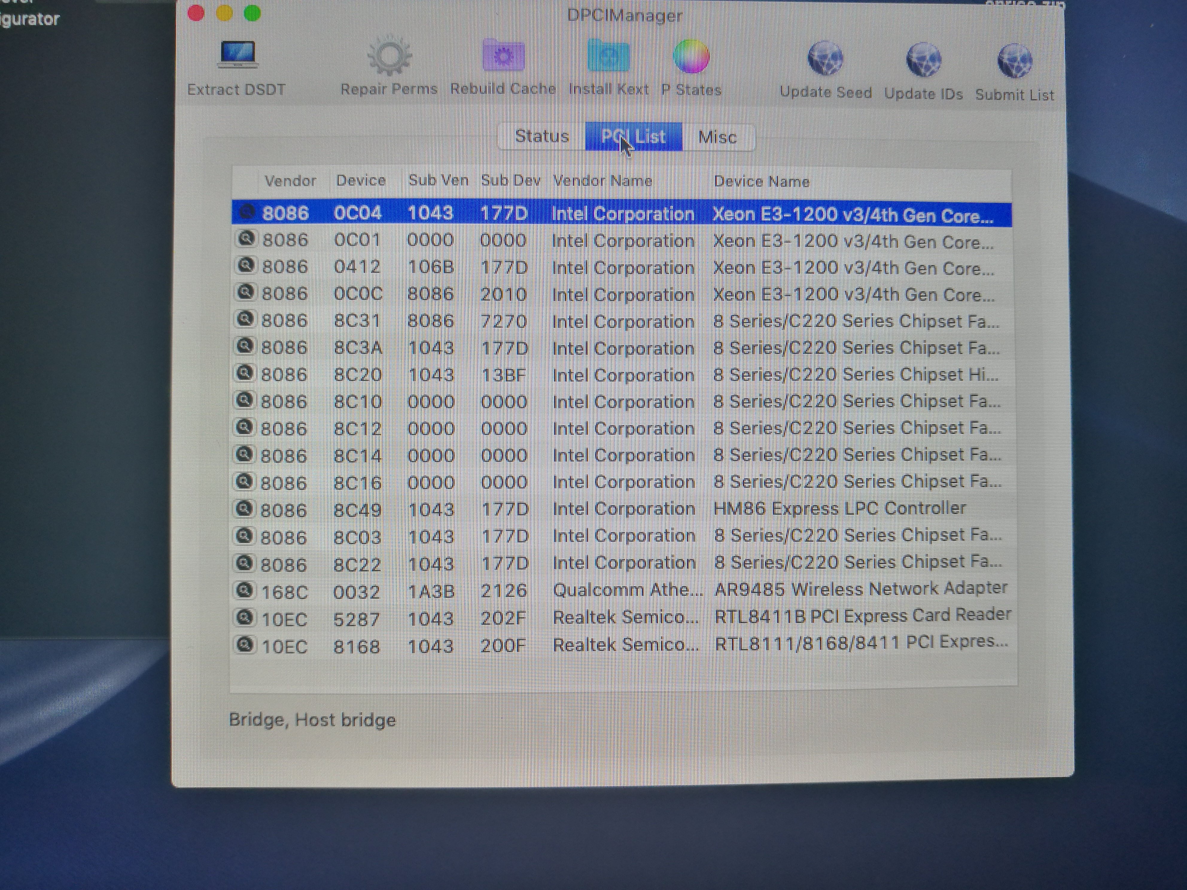

iCanaro Posted November 22, 2018 Share Posted November 22, 2018 Se ricordo nel tuo config hai come SMBIOS 11,2 ma forse ti conviene cambiarlo in 11,1 dovrebbe essere più corretto, io uso quello. Poi magari posta clover e fai un hack_info e DPCIManager (che trovi in firma di gengik) così il primo che ha tempo ed è disponibile ci può dare un'occhio. Molto strana questa cosa che si blocca l'hack nell'appstore, personalmente mai capitata Link to comment Share on other sites More sharing options...

iCanaro Posted November 22, 2018 Share Posted November 22, 2018 LILU, WEG e AppleALC aggiornati alle ultime release? Link to comment Share on other sites More sharing options...
ricaia Posted November 22, 2018 Author Share Posted November 22, 2018 CLOVER.zip HackInfo_Report.zip MacBook Pro di enrico.zip 5 minutes ago, iCanaro said: LILU, WEG e AppleALC aggiornati alle ultime release? penso di si Link to comment Share on other sites More sharing options...
