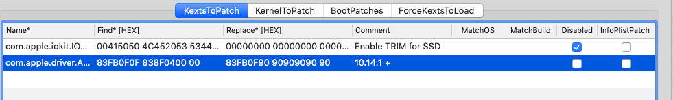

boesbo Posted November 21, 2018 Author Share Posted November 21, 2018 10 minutes ago, gengik84 said: prova si sia con il completo sia con solo AppleUSBXHCI Fatte tutte le prove, niente, ma sono convinto che quello che hai detto tu è la via, cioè si è raggiunto il limite ma no si riesce a toglierlo Link to comment Share on other sites More sharing options...
gengik84 Posted November 21, 2018 Share Posted November 21, 2018 fammi ioreg con le patch c'è anche questo di problemi che a te la patch non hai mai funzionato Link to comment Share on other sites More sharing options...
boesbo Posted November 21, 2018 Author Share Posted November 21, 2018 35 minutes ago, gengik84 said: fammi ioreg con le patch c'è anche questo di problemi che a te la patch non hai mai funzionato Quindi tolgo il file AML da te fatto, inserisco la patch nella sezione kernel e inserisco anche usbinjectall e faccio ioreg? Link to comment Share on other sites More sharing options...
gengik84 Posted November 21, 2018 Share Posted November 21, 2018 prova si.. ma mi raccomando non perdere l'attuale configurazione funzionante Link to comment Share on other sites More sharing options...
boesbo Posted November 21, 2018 Author Share Posted November 21, 2018 11 minutes ago, gengik84 said: prova si.. ma mi raccomando non perdere l'attuale configurazione funzionante Fatto Francesco’s iMac Pro.zip Link to comment Share on other sites More sharing options...
gengik84 Posted November 21, 2018 Share Posted November 21, 2018 nada... la patch non lavora... prova mettere il nome singolo del binario prova anche a dare questo comando sul terminale poi riavviare sudo kextcache -i / Link to comment Share on other sites More sharing options...
boesbo Posted November 21, 2018 Author Share Posted November 21, 2018 4 minutes ago, gengik84 said: nada... la patch non lavora... prova mettere il nome singolo del binario prova anche a dare questo comando sul terminale poi riavviare sudo kextcache -i / Messo il nome singolo nella patch e lanciato quel comando e finanalmente ioreg ha visto la USB Ti condivido ioreg e ultimo aml Francesco’s iMac Pro.zip SSDT-4-A M I.aml.zip Link to comment Share on other sites More sharing options...
gengik84 Posted November 21, 2018 Share Posted November 21, 2018 prova SSDT-4-A M I.aml 2.zip 1 Link to comment Share on other sites More sharing options...
boesbo Posted November 21, 2018 Author Share Posted November 21, 2018 2 minutes ago, gengik84 said: prova SSDT-4-A M I.aml 2.zip Devo tenere la kernel patch? Link to comment Share on other sites More sharing options...
gengik84 Posted November 21, 2018 Share Posted November 21, 2018 no devi rimuoverla o disabilitarla e rimuovere usbinjectall Link to comment Share on other sites More sharing options...
boesbo Posted November 21, 2018 Author Share Posted November 21, 2018 5 minutes ago, gengik84 said: no devi rimuoverla o disabilitarla e rimuovere usbinjectall !!! FUNZIONA Come ringraziarti! inviami la tua email paypal in PM 1 Link to comment Share on other sites More sharing options...
