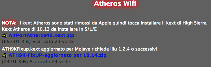

ecco, trovata... TP-Link TL-WDN4800
Devi reinstallare un kext atheros di high sierra

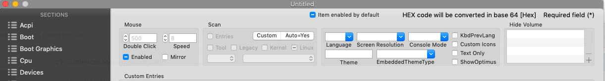

Altra ed ultima cosa...spero...sapete perchè quando avvio in Clover trovo anche le voci Firevalut prebooter e Mac OS Install prebooter?
si è normale in apfs...puoi nasconderli tramite il config, sezione GUI/Hide volume
scrivi il nome esatto di ciò che vuoi nascondere
https://www.macos86.it/viewtopic.php?p=9745#p9745 x le kext
Hide Volume inserisci il nome della voce da NON visualizzare deve essere come lo vedi scritto rispettando spazi e caratteri esempio Preboot

Ok, perfetto...messo in System/Library/Extension giusto?

Edit: no, in quella posizione il kext non funziona!!! :(

ToledaARPT... in efi
poi il kext come l'hai installato in S/L/E?
per installarlo usa https://www.insanelymac.com/applications/core/interface/file/attachment.php?id=187043
ti allego l'altro
toledaARPT.kext.zip
  • Thanks 1
Ok ragazzi, wifi perfettamente funzionante!!!
Per quanto riguarda il nascondere le voci "Preboot" ho copiato pari pari le voci che vedo in clover sia con che senza il "Boot" iniziale ma non si nascondono...
