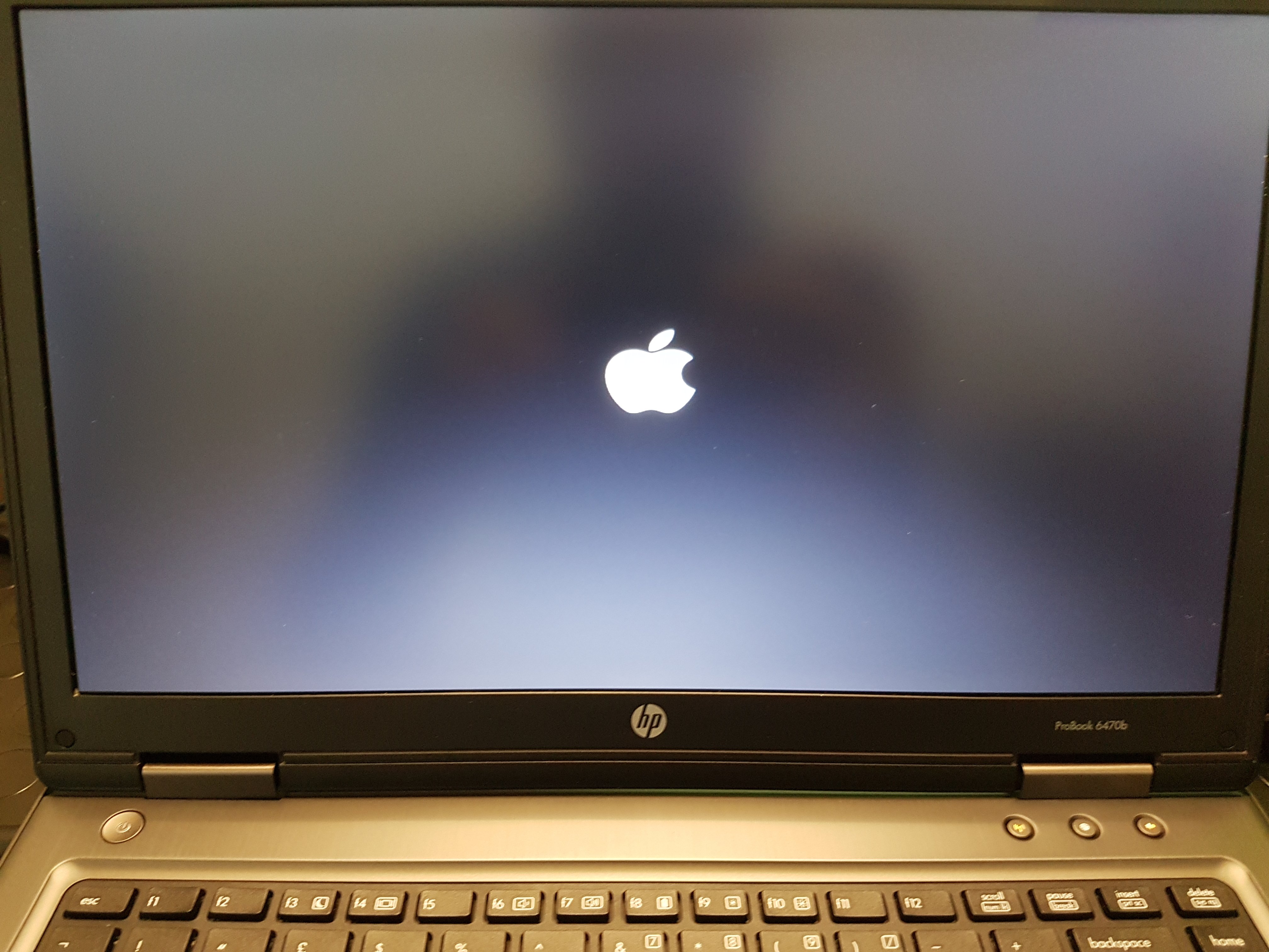

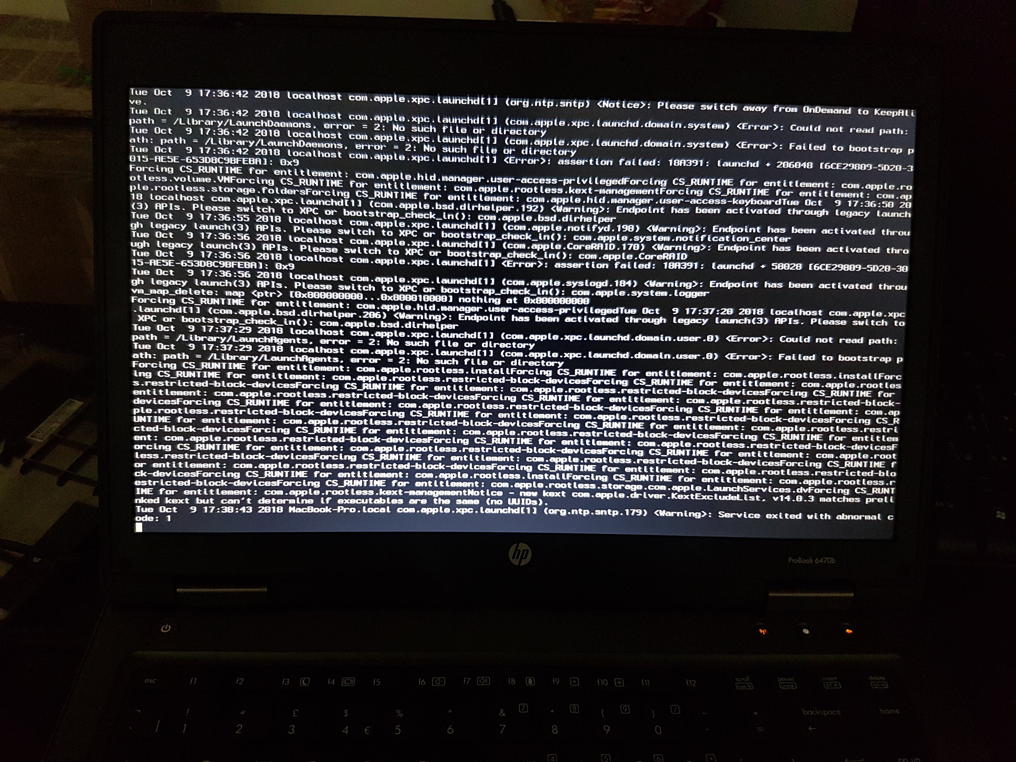

hypersonic87 Posted October 9, 2018 Author Share Posted October 9, 2018 Ciao grazie per la risposta, ho inserito il kext vodoops2controller, ho provato a bootare da usb ma si blocca alla mela, senza neanche la progress bar. Ho allegato la efi e la foto, si blocca qui dopo che provo a far partire l'installer da usb. Cosa potrebbe essere? EFI.zip Link to comment Share on other sites More sharing options...
foskvs Posted October 9, 2018 Share Posted October 9, 2018 Devi avviare in modalità verbose, come scritto nella guida Link to comment Share on other sites More sharing options...

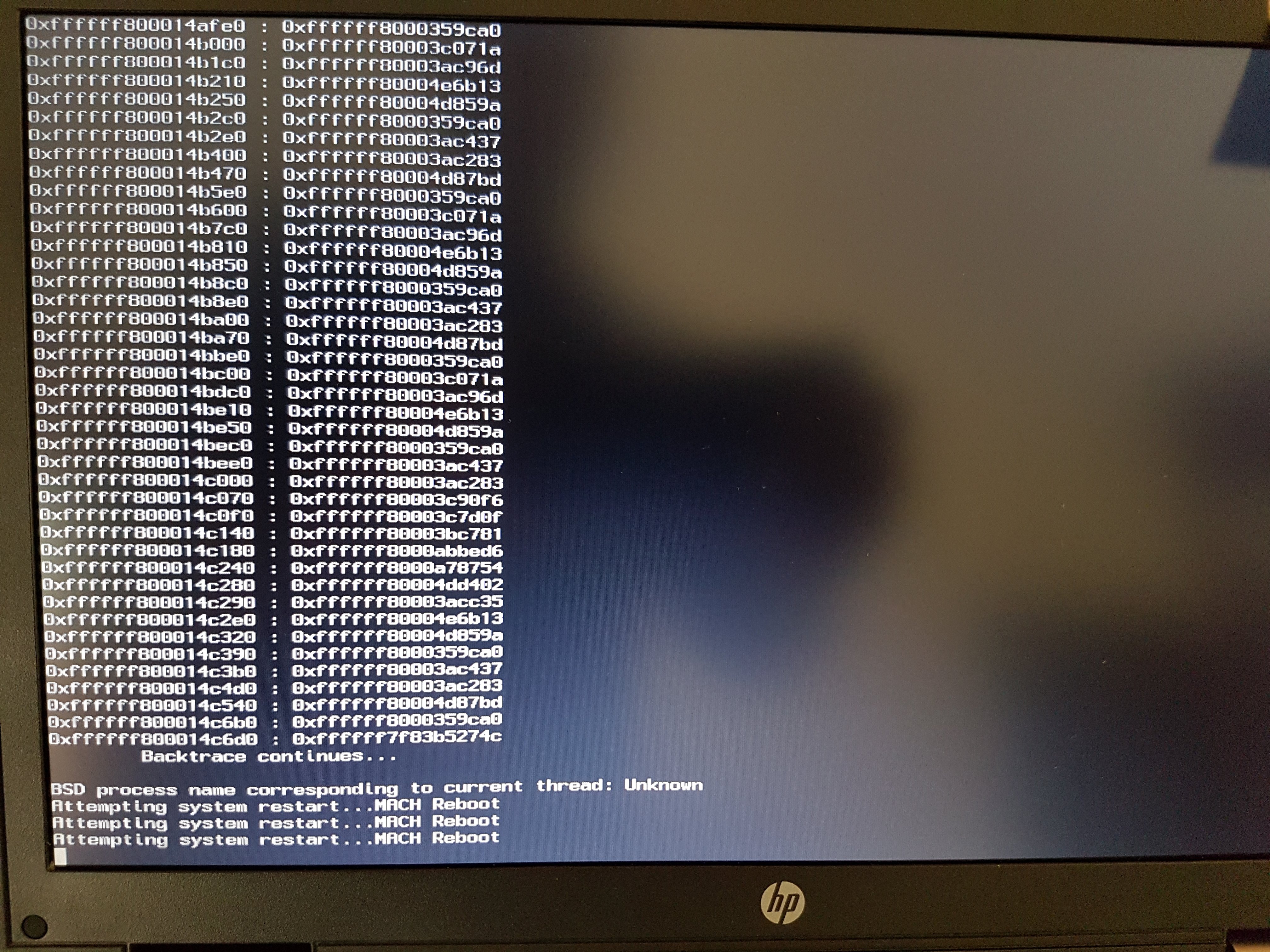

hypersonic87 Posted October 9, 2018 Author Share Posted October 9, 2018 Si blocca qui.. Secondo te riuscirò ad installare macos con questo hardware? Link to comment Share on other sites More sharing options...
foskvs Posted October 9, 2018 Share Posted October 9, 2018 Metti AptioMemoryFix al posto di OsxAptioFixDrv in Drivers64UEFI Apri il config.plist con Clover Configurator. Sezione ACPI: togli le spunte da Fixes (1 e 2) Kernel and Kext Patches: metti la spunta su AppleIntelCPUPM Rt Variables: CsrActiveConfig 0x67 SMBIOS: clicca sulle freccine (sotto Check Coverage) e scegli MacBookPro9,2 Link to comment Share on other sites More sharing options...

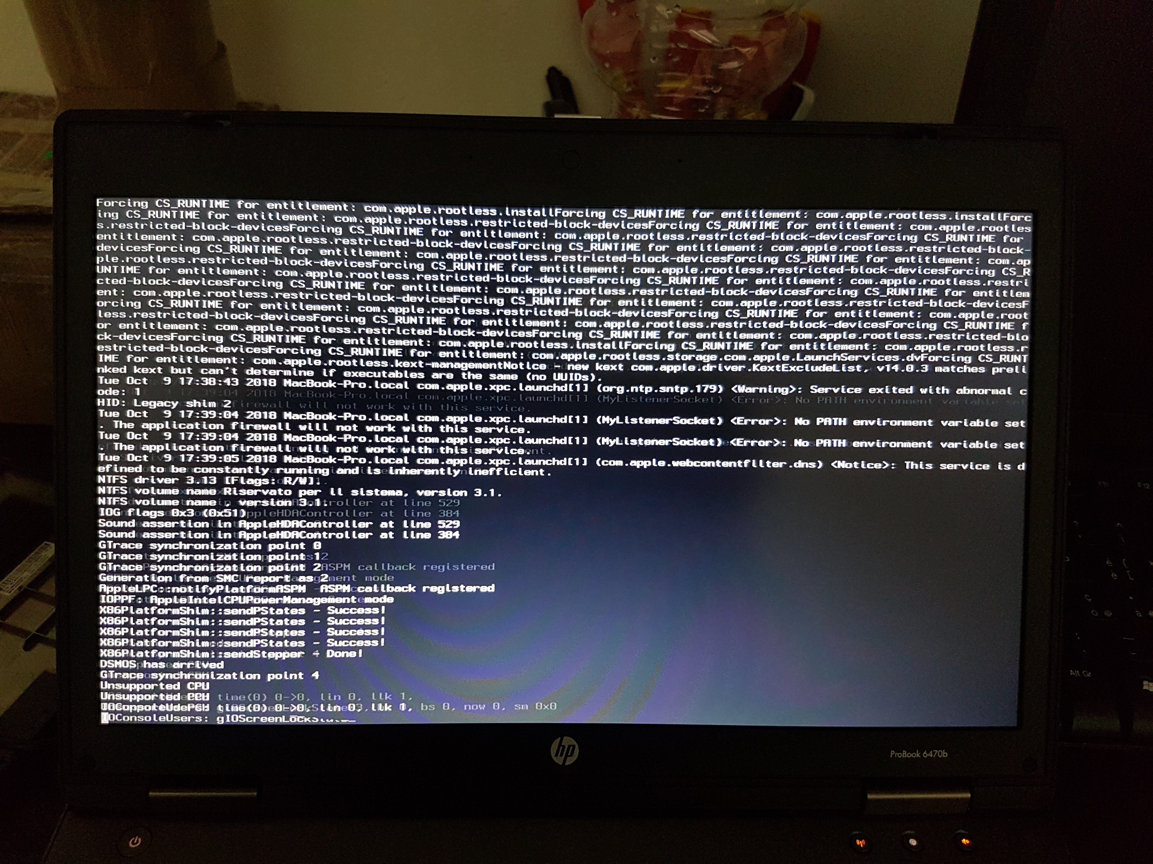

hypersonic87 Posted October 9, 2018 Author Share Posted October 9, 2018 Ho fatto tutto, stavolta non si è bloccato li, in verbose mode è andato avanti per un bel po' )tantè che ero molto speranzoso stavolta e poi di punto in bianco è sparita la verbose mode ed è rimasto con lo schermo nero senza far nulla. cosa potrebbe essere? Link to comment Share on other sites More sharing options...
hypersonic87 Posted October 9, 2018 Author Share Posted October 9, 2018 Sono riuscito a fare un paio di foto nei punti dove perdeva tempo e poi dopo unsupported cpu si è fermato sulla schermata nera. Allego le foto per intenderci Link to comment Share on other sites More sharing options...
foskvs Posted October 9, 2018 Share Posted October 9, 2018 Nella sezione graphics aggiungi inject Intel e metti un ig-platform-id appropriato per il tuo hardware. Appena posso, provo a guardare meglio la tua EFI. Link to comment Share on other sites More sharing options...

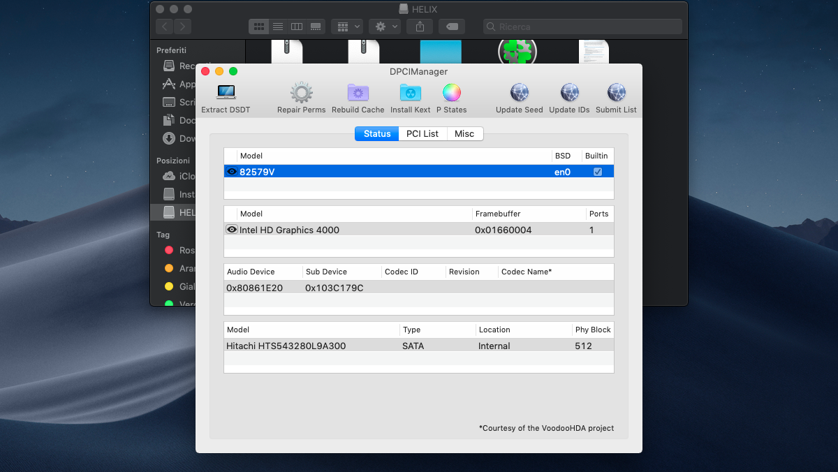

hypersonic87 Posted October 10, 2018 Author Share Posted October 10, 2018 Buongiorno! Innanzitutto volevo ringraziarti per l'enorme disponibilità e pazienza! Grazie davvero alla fine sono riuscito a capire cosa dovevo fare per l'id era una sciocchezza e mi ci stavo perdendo Come da guida di gengik linkata su, per il post install dopo essere arrivato al desktop con il sistema mac ho estratto tutte le informazioni sull'hardware e le ho compresse in archivi. Puoi aiutarmi a cercare i giusti kext e suggerirmi cosa fare? EFI.zip foto dpci manager.zip HackInfo_Report_hypersonic87.zip MacBook Pro di hypersonic87.zip Link to comment Share on other sites More sharing options...
foskvs Posted October 10, 2018 Share Posted October 10, 2018 (edited) Per attivare la Ethernet, prova questo kext (sempre nella EFI insieme agli altri). Riavvia e controlla da DPCIManager che nella schermata Status sia vista come en0 e Builtin Per l'audio, aggiungi Lilu.kext e AppleALC.kext Per la grafica, prova anche ig-platform-id 01660008 e 01660009 (fai sapere se funzionano o no). Vedi l'indicatore della batteria nella barra dei menu? Edited October 10, 2018 by foskvs Link to comment Share on other sites More sharing options...

hypersonic87 Posted October 10, 2018 Author Share Posted October 10, 2018 Ho fatto tutte le prove che mi hai suggerito, cambiando i due id dopo la verbose mode lo schermo rimane nero quindi ho rimesso quello di prima.. Per quanto riguarda l'audio ho messo dalle preferenze di sistema l'icona nella barra dei menù ma questa rimane in grigio invece di bianca e non mi permette di aumentare il volume e quindi non si sente nulla. ho aggiunto anche il kext ACPIBatteryManager, riavviato e appena provo ad aggiungere l'iconcina nella barra dei menù questa spunta per una frazione di secondo e poi scompare subito deselezionando automaticamente sempre la casellina per attivarla. Per l'ethernet ho aperto DPCI manager e le voci che hai detto di controllare sembrano corrispondere, ma provando a collegare il cavo il computer non si connette.. Allego l'immagine del DPCI così scongiuriamo possibili fraintendimenti.. Cosa posso fare? Efi da inviare.zip Link to comment Share on other sites More sharing options...

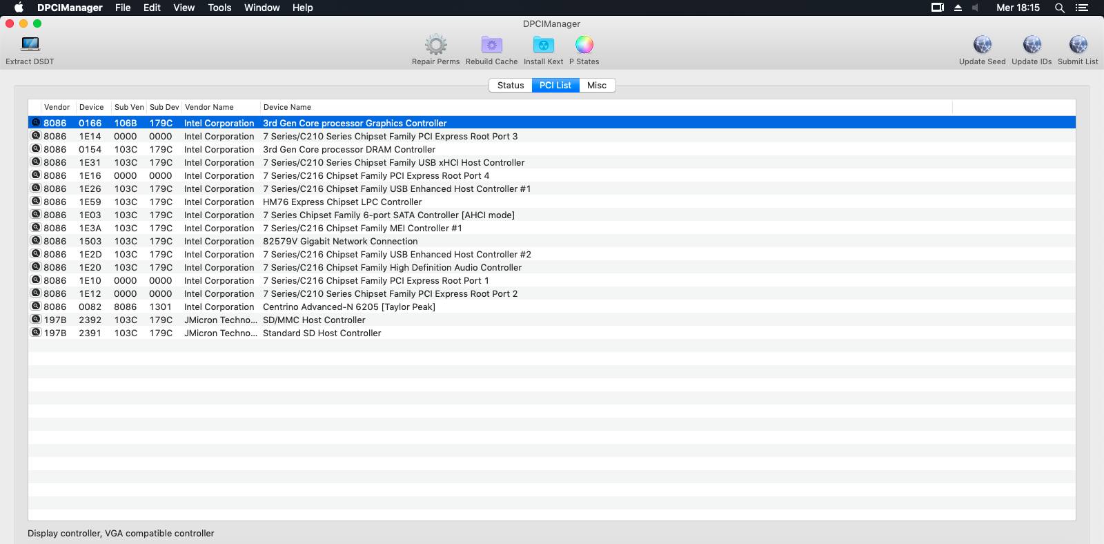

gengik84 Posted October 10, 2018 Share Posted October 10, 2018 devi guardare e postare le foto della parte PCI List per la batteria...estrai le api...per farlo nella gui di Clover premi F4, attendi 30 secondi e poi avvia posta nuovamente la EFI Link to comment Share on other sites More sharing options...
hypersonic87 Posted October 10, 2018 Author Share Posted October 10, 2018 2 minutes ago, gengik84 said: devi guardare e postare le foto della parte PCI List per la batteria...estrai le api...per farlo nella gui di Clover premi F4, attendi 30 secondi e poi avvia posta nuovamente la EFI Ok 5 min e arriva Link to comment Share on other sites More sharing options...
hypersonic87 Posted October 10, 2018 Author Share Posted October 10, 2018 Ecco in allegato lo screenshot del pci list e in allegato la efi ottenuta premendo f4 prima del boot Efi con Api.zip Link to comment Share on other sites More sharing options...
