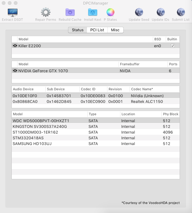

Dinopoli Posted October 5, 2018 Share Posted October 5, 2018 Salve a tutti, avendo già fruito felicemente del vostro aiuto (due "Guru" in particolare) per installare- con successo- High Sierra su un notebook Asus N56JR, ho usato la stessa chiave USB per installarlo sul mio Desktop in firma.... ho ovviamente qualche problemino marginale... 1) come già ho detto la chiavetta l'avevo pronta (ma dentro non c'era più il configuratore dell'installazione... mah..) 2) Partito con Dart=0 e nv_disable=1 (e gli accorgimenti nel bios: VT e config..disabile, disabilitata scheda integrata Intel, bios in UEFI) 3) arrivato sino al menu di installazione (solo con USB 2.0. con la 3.0 errore) formattato un hardisk secondario come da istruzioni e ..... cliccato su "installa OSX" (in pratica non mi ha dato la possibilità di settare alcuna personalizzazione!!! non c'era proprio il tasto apposito..) dopo pochi secondi "installazione non riuscita : Le risorse dell'installar sono scadute"... ???? ho provato a cambiare data dal bios ma nulla.... comunque ho risolto grazie a questo forum ho trovato la procedura per installare high sierra da HFS...(tramite terminale nel menu di installazione); 4) Installato high Sierra è andato tutto liscio e sembra che abbia riconosciuto quasi tutto (su "informazioni su questo Mac indica tutto l'hardware che ho in firma; addirittura il monitor da 32 viene riconosciuto da 30,5...); Cosa manca?: a) l'audio Realtek ALC1150 codec b) le porte USB 3.0 c) la scheda video è riconosciuta ma non accelerata d) il boot non c'è (devo partire da chiave USB) Link to comment https://www.insanelymac.com/forum/topic/335819-high-sierra-su-msi-z97-gd65-gaming-i5-4690k-e-gtx-1070/ Share on other sites More sharing options...
Dinopoli Posted October 5, 2018 Author Share Posted October 5, 2018 nel frattempo ho fatto un po di progressi. Ora si avvia da Hardisk Accelerazione video ok con patch Nvidia e poi web driver audio con AppleACL.kext invece 11 e viene riconosciuto e funziona con cuffie Audio Hdmi... (sul monitor) invece non funziona problema maggiore al momento sono le USB 3.0 che non sono riconosciute... Link to comment https://www.insanelymac.com/forum/topic/335819-high-sierra-su-msi-z97-gd65-gaming-i5-4690k-e-gtx-1070/#findComment-2639022 Share on other sites More sharing options...
Baio77 Posted October 6, 2018 Share Posted October 6, 2018 (edited) Ciao Buon di , dovresti allegare foto DCPI manager di PCI List e status al fine di determinare la tipologia di Chips usato x USB 3.0 ........... Se riesci posta anche la tua cartella Clover , importante tu abbia Kext aggiornate + Lilu e i suoi plugins , WEG dovrebbe sistemare l'audio HDMI ..... La MOBO dovrebbe essere questa https://it.msi.com/Motherboard/Z97-GD65-GAMING/Specification hai provato USBInjectAll.kext??? Edited October 6, 2018 by Baio77 Link to comment https://www.insanelymac.com/forum/topic/335819-high-sierra-su-msi-z97-gd65-gaming-i5-4690k-e-gtx-1070/#findComment-2639053 Share on other sites More sharing options...
