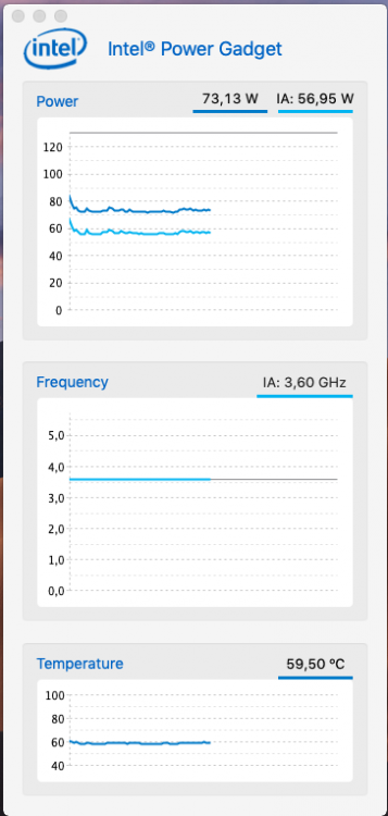

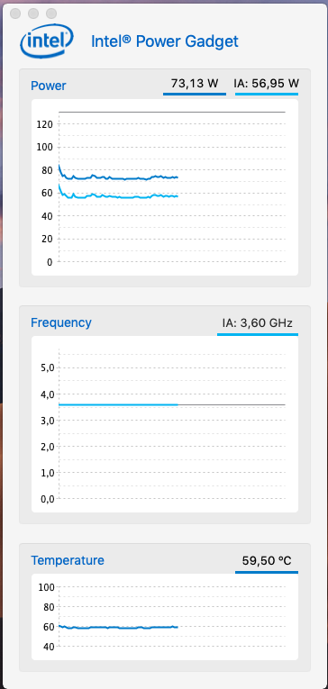

lidiano Posted August 31, 2018 Author Share Posted August 31, 2018 mi sono accorto di un altro problema ho sempre la frequenza fissa Link to comment https://www.insanelymac.com/forum/topic/335359-primi-problemi-con-mojave/page/2/#findComment-2632638 Share on other sites More sharing options...

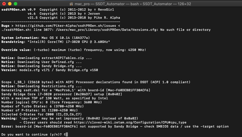

lidiano Posted September 1, 2018 Author Share Posted September 1, 2018 11 hours ago, iCanaro said: credo che dovresti crearti il tuo SSDT per il power management Ho provato a creare SSDT per il power management ma mi da questo errore Link to comment https://www.insanelymac.com/forum/topic/335359-primi-problemi-con-mojave/page/2/#findComment-2632697 Share on other sites More sharing options...
Baio77 Posted September 1, 2018 Share Posted September 1, 2018 NON è un errore , ma una domanda se vuoi decompilare l'SSDT rispondi con "n" e procedi ..... Link to comment https://www.insanelymac.com/forum/topic/335359-primi-problemi-con-mojave/page/2/#findComment-2632699 Share on other sites More sharing options...

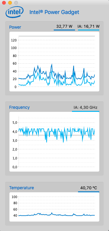

lidiano Posted September 1, 2018 Author Share Posted September 1, 2018 Allora sembra che qualche cosa si muove, l'unico smbios... che da segni di vita è quello che usavo su High Sierra il 5,1 questo è il risultato 1 Link to comment https://www.insanelymac.com/forum/topic/335359-primi-problemi-con-mojave/page/2/#findComment-2632735 Share on other sites More sharing options...
iCanaro Posted September 1, 2018 Share Posted September 1, 2018 simpatico però con quel SMBIOS non ti faceva installare, ma poi sinora è quello più funzionale per il PM Link to comment https://www.insanelymac.com/forum/topic/335359-primi-problemi-con-mojave/page/2/#findComment-2632736 Share on other sites More sharing options...
