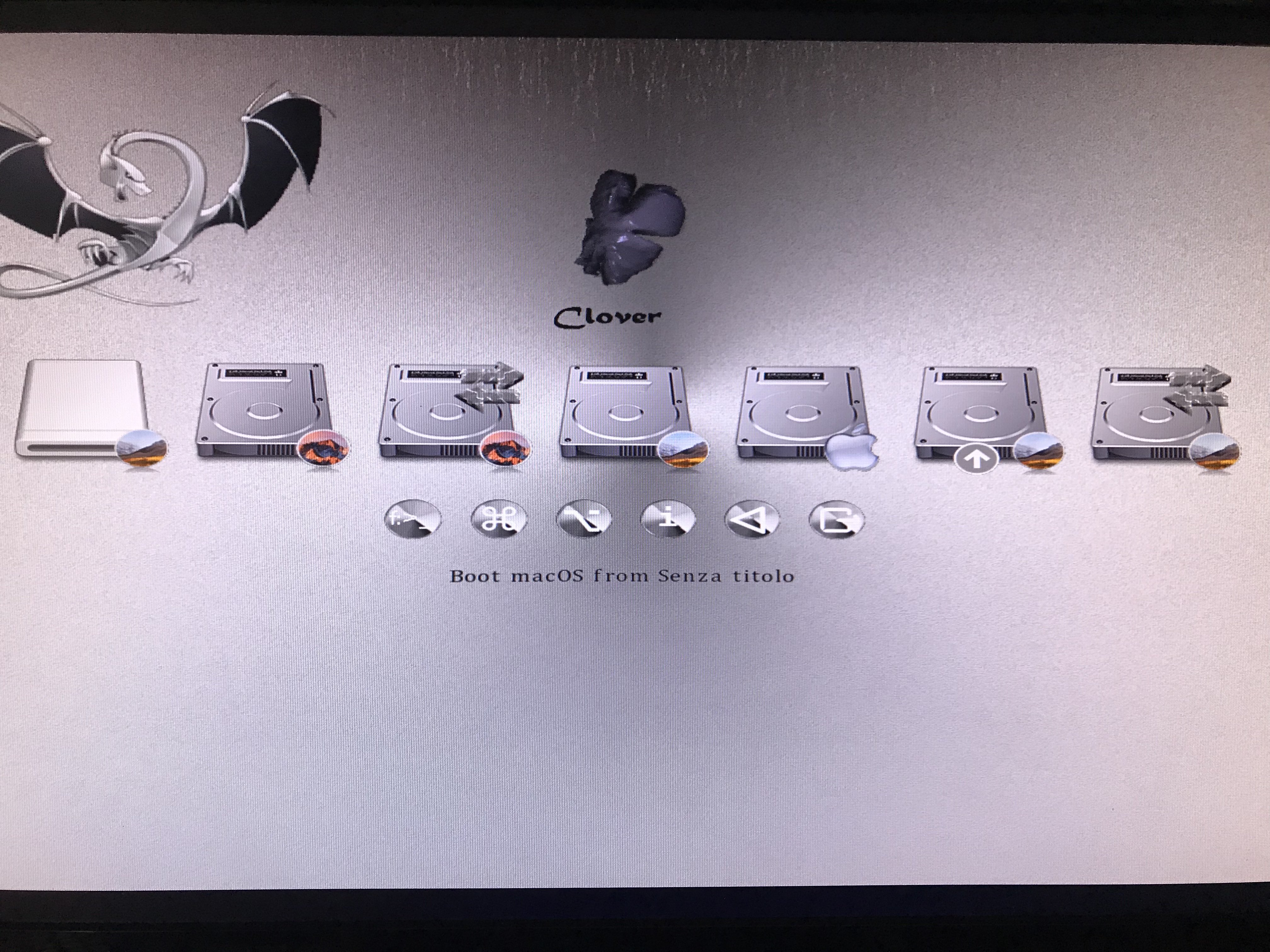

19altair82 Posted August 2, 2018 Author Share Posted August 2, 2018 Ho dovuto avviare con la usb (vedi allegato) perché avviando dalla efi vedo solo Sierra Link to comment https://www.insanelymac.com/forum/topic/335054-problema-post-installazione/#findComment-2628476 Share on other sites More sharing options...

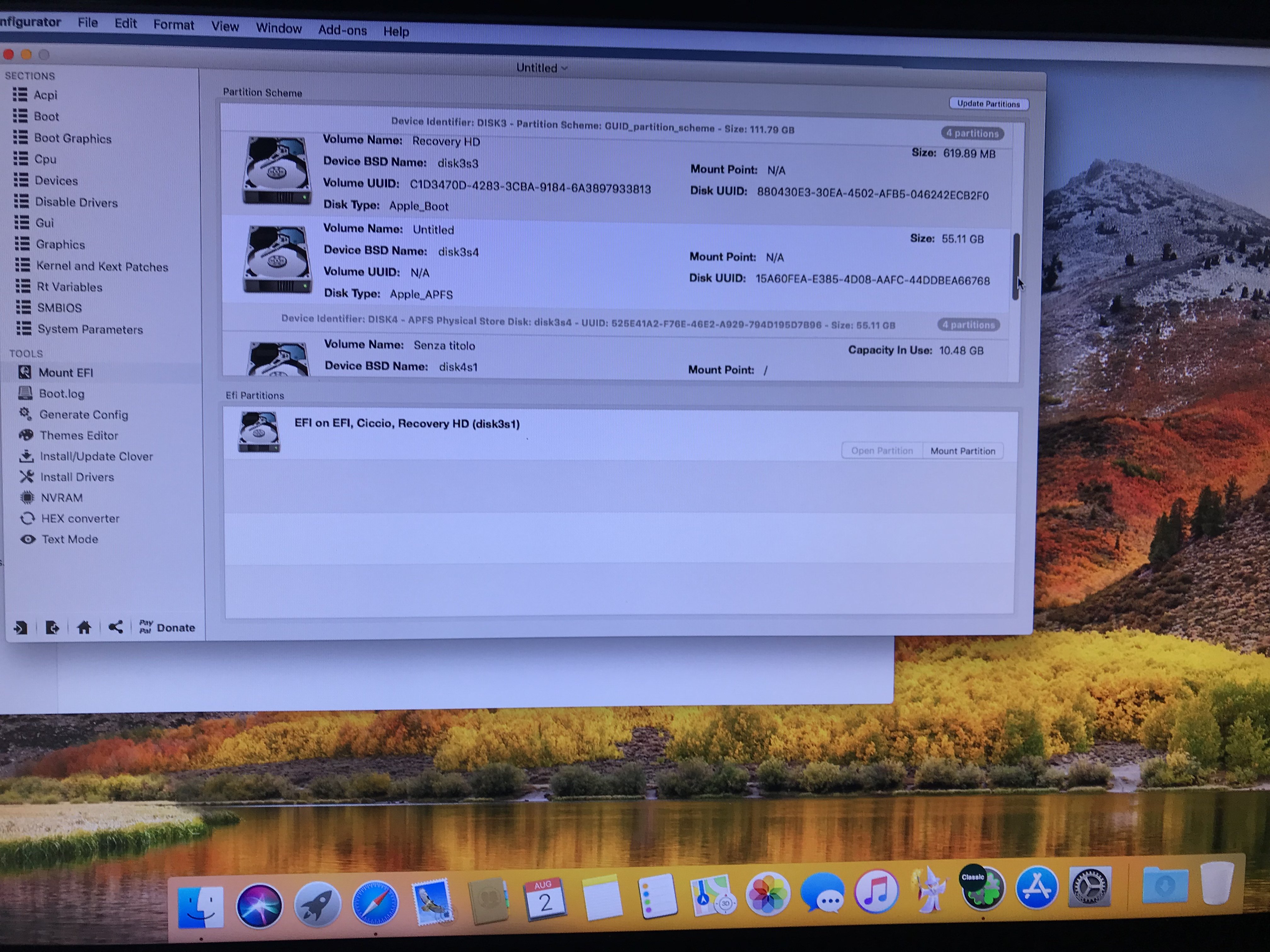

19altair82 Posted August 2, 2018 Author Share Posted August 2, 2018 In clover configurator ho questa situazione, non so se può aiutarti Link to comment https://www.insanelymac.com/forum/topic/335054-problema-post-installazione/#findComment-2628478 Share on other sites More sharing options...
gengik84 Posted August 2, 2018 Share Posted August 2, 2018 Vedi solo quel disco? quindi hai formattato male.. e la partizione EFI non si è creata... devi reinstallare Link to comment https://www.insanelymac.com/forum/topic/335054-problema-post-installazione/#findComment-2628479 Share on other sites More sharing options...
19altair82 Posted August 2, 2018 Author Share Posted August 2, 2018 Si solo Sierra,Riesco solo ad avviare da usb. Se elimino la efi presente potrei risolvere il problema? Link to comment https://www.insanelymac.com/forum/topic/335054-problema-post-installazione/#findComment-2628481 Share on other sites More sharing options...
gengik84 Posted August 2, 2018 Share Posted August 2, 2018 no...devi formattare a modo il disco di 10.13 e reinstallare in fase di installazione, su utility disco devi cliccare su mostra i tutti i dischi, poi selezionare il disco e non la sua partizione, formattare GUID+mac esteso journaled se guardi la mia guida è spiegato Link to comment https://www.insanelymac.com/forum/topic/335054-problema-post-installazione/#findComment-2628482 Share on other sites More sharing options...

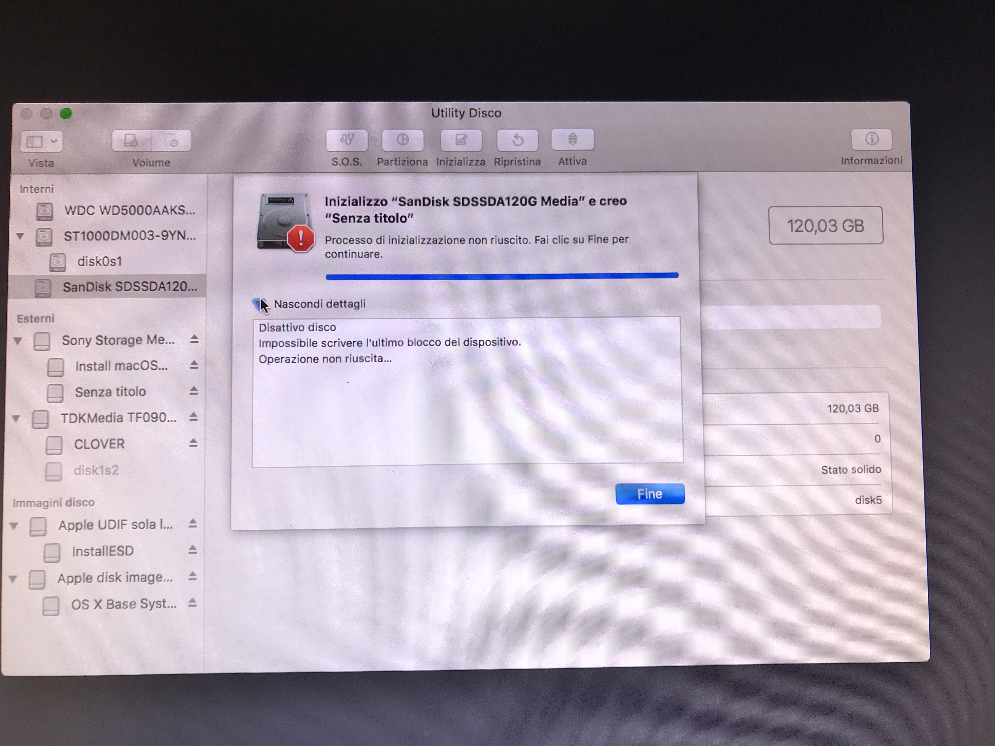

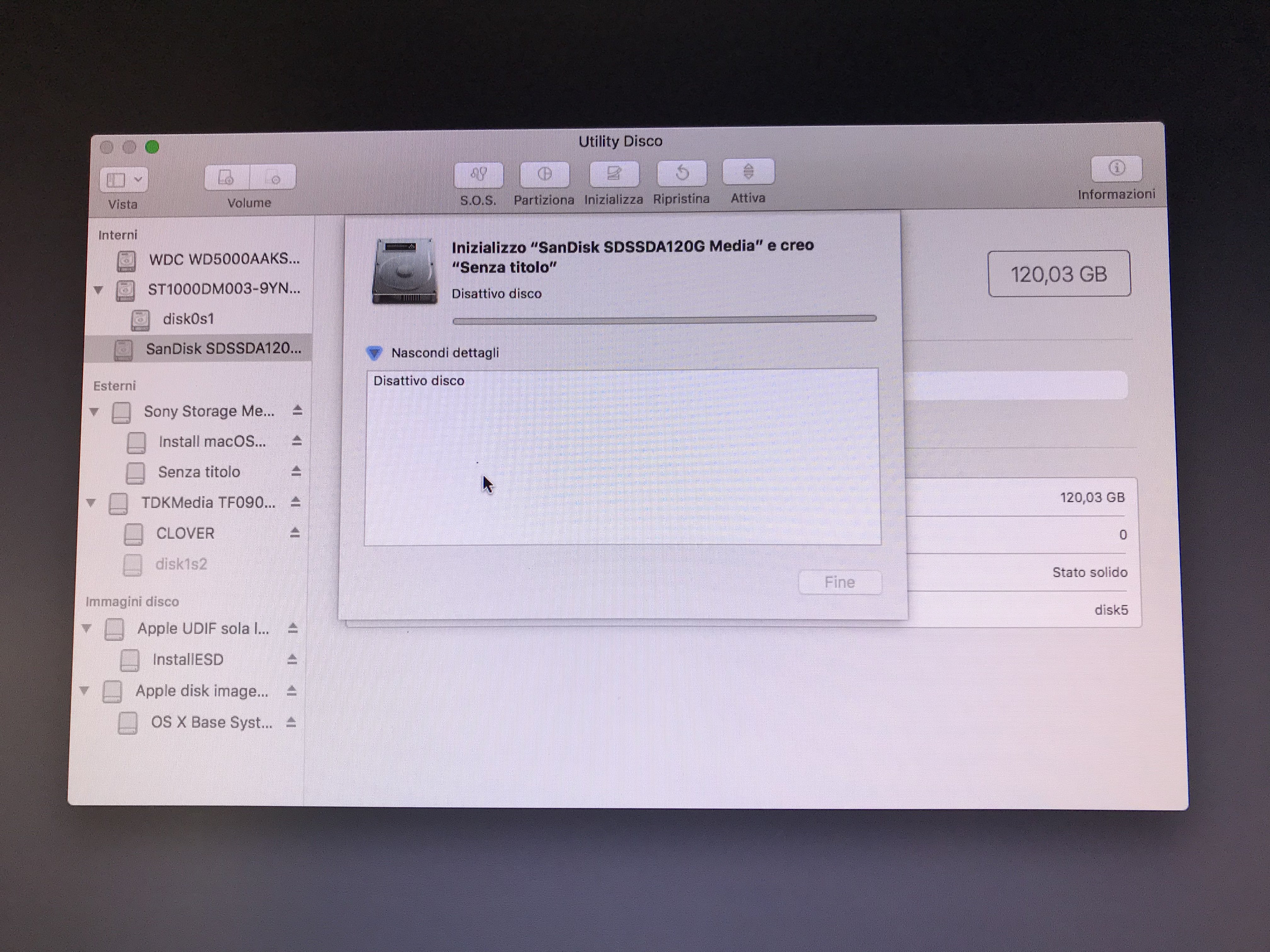

19altair82 Posted August 2, 2018 Author Share Posted August 2, 2018 Allora, sto provando a inizializzare il tutto per avere l’ssd completamente pulito, ho scelto di formattare con gparted (mappa di partizione gpt+ e ho formattato in hfs+). avvio l’installazione di high Sierra e mi viene fuori questo problema che allego in foto. In più non me lo formatta. Link to comment https://www.insanelymac.com/forum/topic/335054-problema-post-installazione/#findComment-2628521 Share on other sites More sharing options...
iCanaro Posted August 2, 2018 Share Posted August 2, 2018 (edited) secondo me stai facendo un bel po' di casino senza conoscere bene gli strumenti che usi. Se se formatti in GPT con GParted la EFI da 200Mb in FAT32 flag ESP la devi creare tu manualmente; e poi crei la la partizione in HFS+ per macOS che comunque va poi formattata con disc utility durante l'installazione. Hai un macOS funzionante? se si inizializza direttamente da lì il disco in GUID e disc utility creerà in automatico EFI e partizione macOS... come ti ha consigliato gengik Edited August 2, 2018 by iCanaro 1 Link to comment https://www.insanelymac.com/forum/topic/335054-problema-post-installazione/#findComment-2628525 Share on other sites More sharing options...
19altair82 Posted August 2, 2018 Author Share Posted August 2, 2018 Hai ragione..ma comunque solo high Sierra non mi permette di inizializzare mentre con Sierra nessun problema... Sto installando Sierra per poter fare quello che dici...grazie comunque Link to comment https://www.insanelymac.com/forum/topic/335054-problema-post-installazione/#findComment-2628526 Share on other sites More sharing options...
gengik84 Posted August 2, 2018 Share Posted August 2, 2018 bastava tu riformattassi per la seconda volta... è un bug...delle volte alla prima da quell'errore Link to comment https://www.insanelymac.com/forum/topic/335054-problema-post-installazione/#findComment-2628531 Share on other sites More sharing options...
