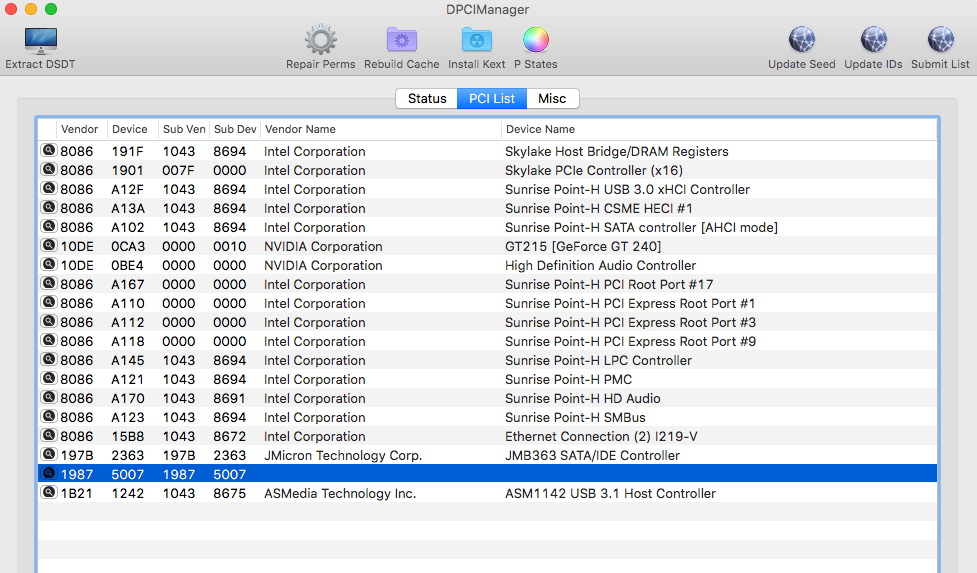

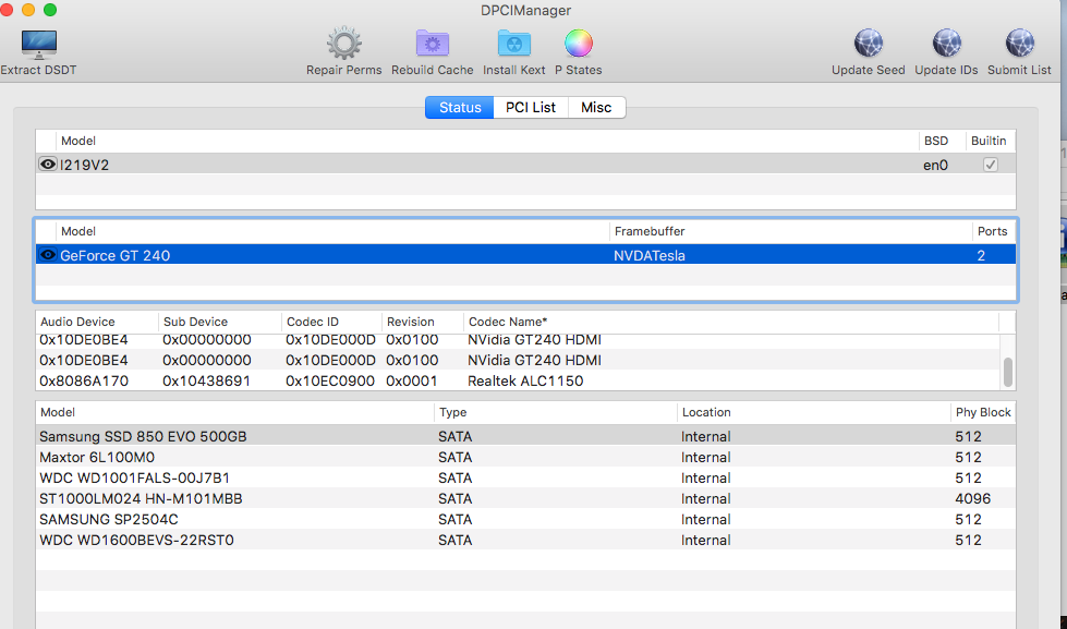

Tristano_74 Posted July 29, 2018 Share Posted July 29, 2018 (edited) Buonasera a tutti chiedo la gentilezza a tutti chiedo un piccolo aiuto, vorrei finalizzare l'installazione sul mio hardware in firma. Scheda grafica del ca....o funziona Palit gt240 1gb,ethernet funziona ,l'audio no il resto non so come va per questo chiedo a aiuto. sempre tanto di capello a gengik84 che mi ha aiutato a finalizzare l'installazione che ringrazio ancora al infinito. Allego vari file crudi senza vari modifiche perché ci tengo a questo sistemo operativo che vorrei farlo durare a lungo sul mio pc. aiutatemi a configuralo. gengik iMac di Tris.zip HackInfo_Tris.zip Edited July 30, 2018 by Tristano_74 Link to comment Share on other sites More sharing options...

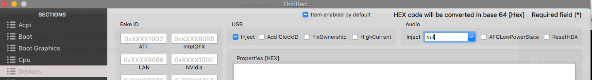

Baio77 Posted July 30, 2018 Share Posted July 30, 2018 X l'audio , inserisci 1 di questi layout 1, 2, 3, 5, 7, 11 , dove vedi scritto qui ...... Devi provare ad inserire 1 numero x volta e riavviare ... Usa Clover Configurator e modifica il configplist con cui avvi il PC Link to comment Share on other sites More sharing options...
Tristano_74 Posted July 30, 2018 Author Share Posted July 30, 2018 9 hours ago, Baio77 said: X l'audio , inserisci 1 di questi layout 1, 2, 3, 5, 7, 11 , dove vedi scritto qui ...... Devi provare ad inserire 1 numero x volta e riavviare ... Usa Clover Configurator e modifica il configplist con cui avvi il PC ciao baio77 una domanda quando apro con cloverconfig per modificare il file config plist mi da un messaggio in inglese che mi sembra che dice che non lo può modificare....dovrei spostarlo per poter modificarlo e poi spostandolo nella cartella Clover? 1 numeri che mi hai dato li devo mettere con la virgola o senza virgola? grazie Link to comment Share on other sites More sharing options...
Baio77 Posted July 30, 2018 Share Posted July 30, 2018 (edited) Xche hai installato Clover in HD (Legacy) e NON in EFI (Legacy ESP , O UEFI) , x modificare il configplist in Legacy devi copiarlo su Desktop lo modifichi e lo copi nella posizione originaria Edited July 30, 2018 by Baio77 Link to comment Share on other sites More sharing options...
Tristano_74 Posted July 30, 2018 Author Share Posted July 30, 2018 15 minutes ago, Baio77 said: Xche hai installato Clover in HD (Legacy) e NON in EFI (Legacy ESP , O UEFI) , x modificare il configplist in Legacy devi copiarlo su Desktop lo modifichi e lo copi nella posizione originaria no baio77 il clover e in efi e non in legacy c.m. ho provato con vari numeri e funziona con qualcuno ma credo che non sia un lavoro fatto bene....volevo anche chiedere ma il famoso dsdt non si usa più? Link to comment Share on other sites More sharing options...

Baio77 Posted July 31, 2018 Share Posted July 31, 2018 A me da Ioreg e Hack info , sembra tutto OK , se ti sembra di avere problemi puoi provare a creare SSDT x la CPU e testare il funzionamento , magari lo puoi sempre togliere in futuro ........ Link to comment Share on other sites More sharing options...
