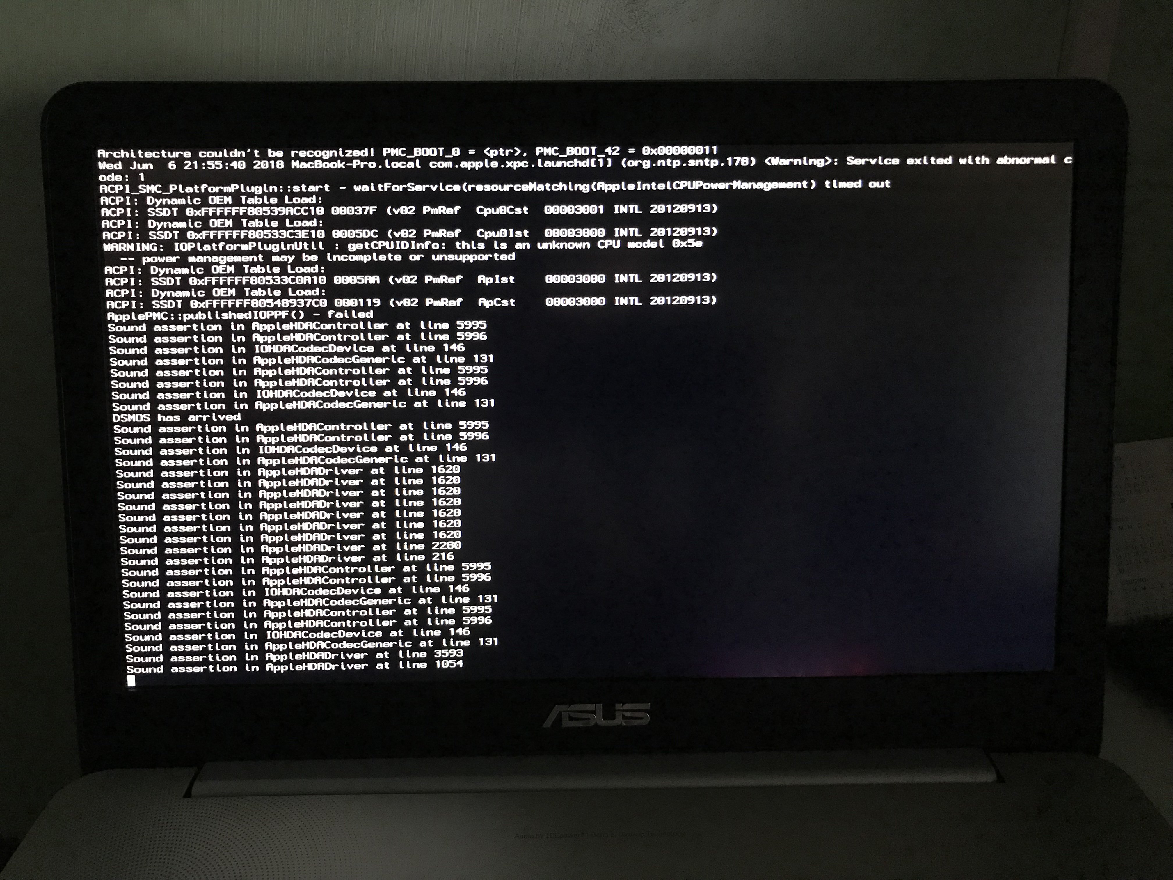

simo230999br Posted June 6, 2018 Share Posted June 6, 2018 Salve a tutti, qualcuno che mi aiuta ad installare Mac High Sierra sul mio laptop? Dopo miriadi di tentativi e config.plist diversi, l’installazione si blocca sempre nello stesso punto(vedi foto). Chi mi saprebbe dare una mano? Grazie mille in anticipo! Pc: Asus n552vw - i7 6700hq - 16gb ram 2133mHz - gtx960m - 128gb ssd - 1tb hdd - risoluzione 1920x1080 Link to comment https://www.insanelymac.com/forum/topic/334360-problema-installazione-macos-high-sierra-1013-asus-n552vw/ Share on other sites More sharing options...
gengik84 Posted June 7, 2018 Share Posted June 7, 2018 Benvenuto... allega la tua EFI Link to comment https://www.insanelymac.com/forum/topic/334360-problema-installazione-macos-high-sierra-1013-asus-n552vw/#findComment-2617414 Share on other sites More sharing options...
simo230999br Posted June 7, 2018 Author Share Posted June 7, 2018 Grazie per la risposta. Ecco l'EFI: EFI.zip Link to comment https://www.insanelymac.com/forum/topic/334360-problema-installazione-macos-high-sierra-1013-asus-n552vw/#findComment-2617505 Share on other sites More sharing options...
gengik84 Posted June 7, 2018 Share Posted June 7, 2018 sostituisci la cartella clover Ti ricordo che i tools di tony sono vietati da regolamento.. ti dico questo perché ho visto il tema sul config Non so se hai solo usato un config trovato in rete.. Link to comment https://www.insanelymac.com/forum/topic/334360-problema-installazione-macos-high-sierra-1013-asus-n552vw/#findComment-2617513 Share on other sites More sharing options...

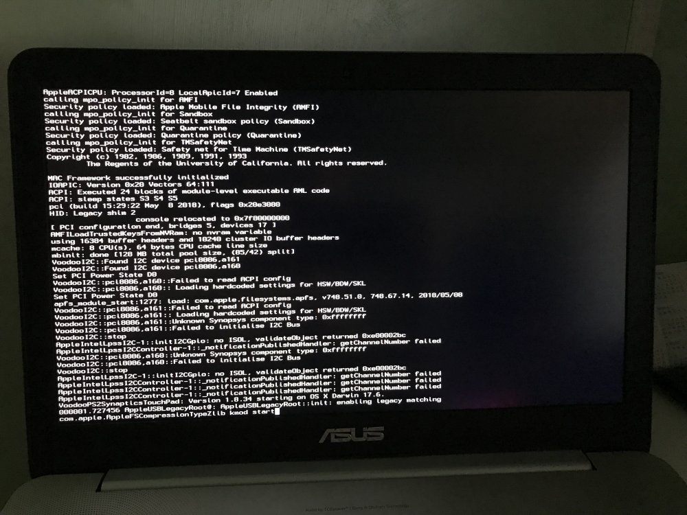

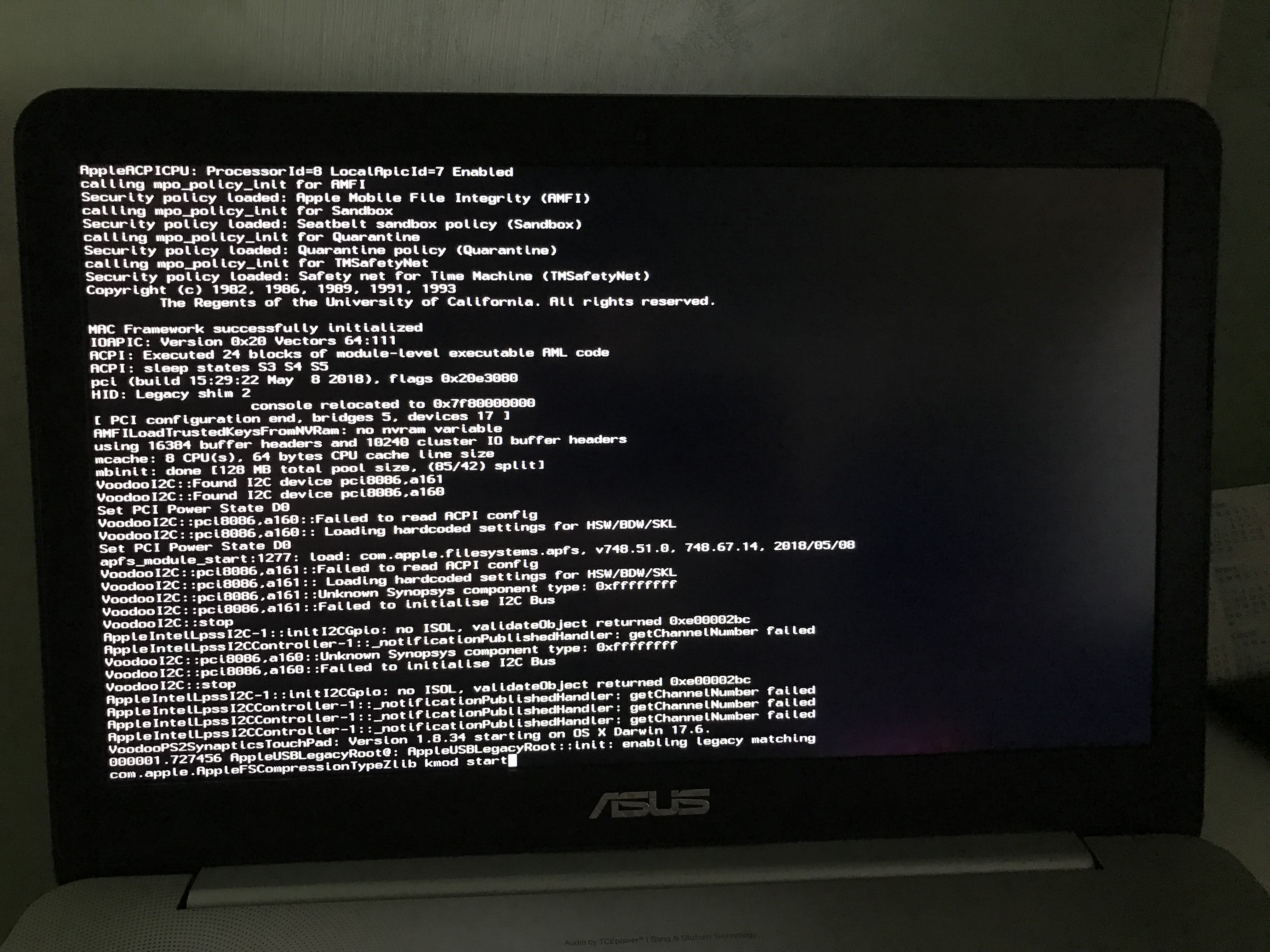

simo230999br Posted June 7, 2018 Author Share Posted June 7, 2018 (edited) Chiedi perdono, non ne ero al corrente. Ho sostituito la carlella clover nella chiavetta, ora si blocca in questo punto: Edited June 7, 2018 by simo230999br Immagine Link to comment https://www.insanelymac.com/forum/topic/334360-problema-installazione-macos-high-sierra-1013-asus-n552vw/#findComment-2617564 Share on other sites More sharing options...
gengik84 Posted June 7, 2018 Share Posted June 7, 2018 sostituisci il config Link to comment https://www.insanelymac.com/forum/topic/334360-problema-installazione-macos-high-sierra-1013-asus-n552vw/#findComment-2617576 Share on other sites More sharing options...
simo230999br Posted June 7, 2018 Author Share Posted June 7, 2018 Dunque... L'installazione è partita, ma necessito di un mouse per continuare. Per quanto riguarda i driver del trackpad? Link to comment https://www.insanelymac.com/forum/topic/334360-problema-installazione-macos-high-sierra-1013-asus-n552vw/#findComment-2617596 Share on other sites More sharing options...

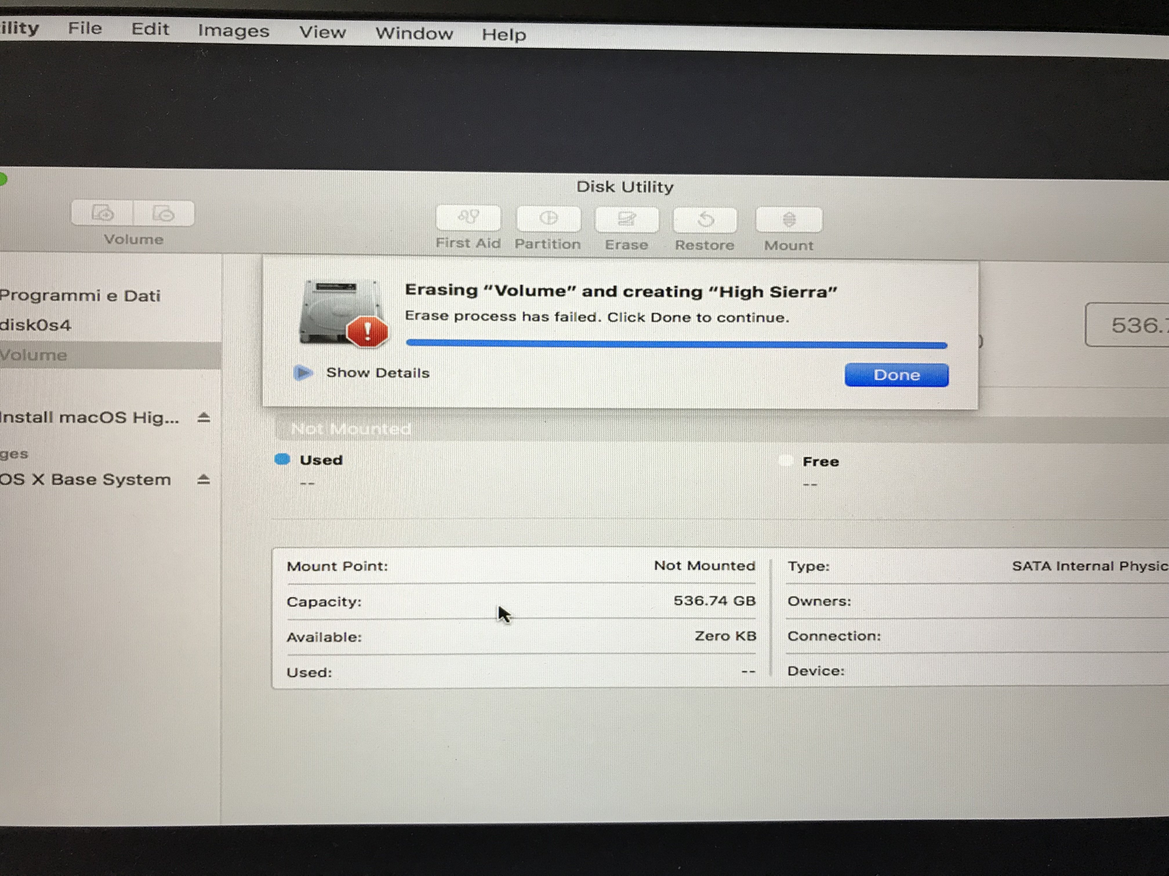

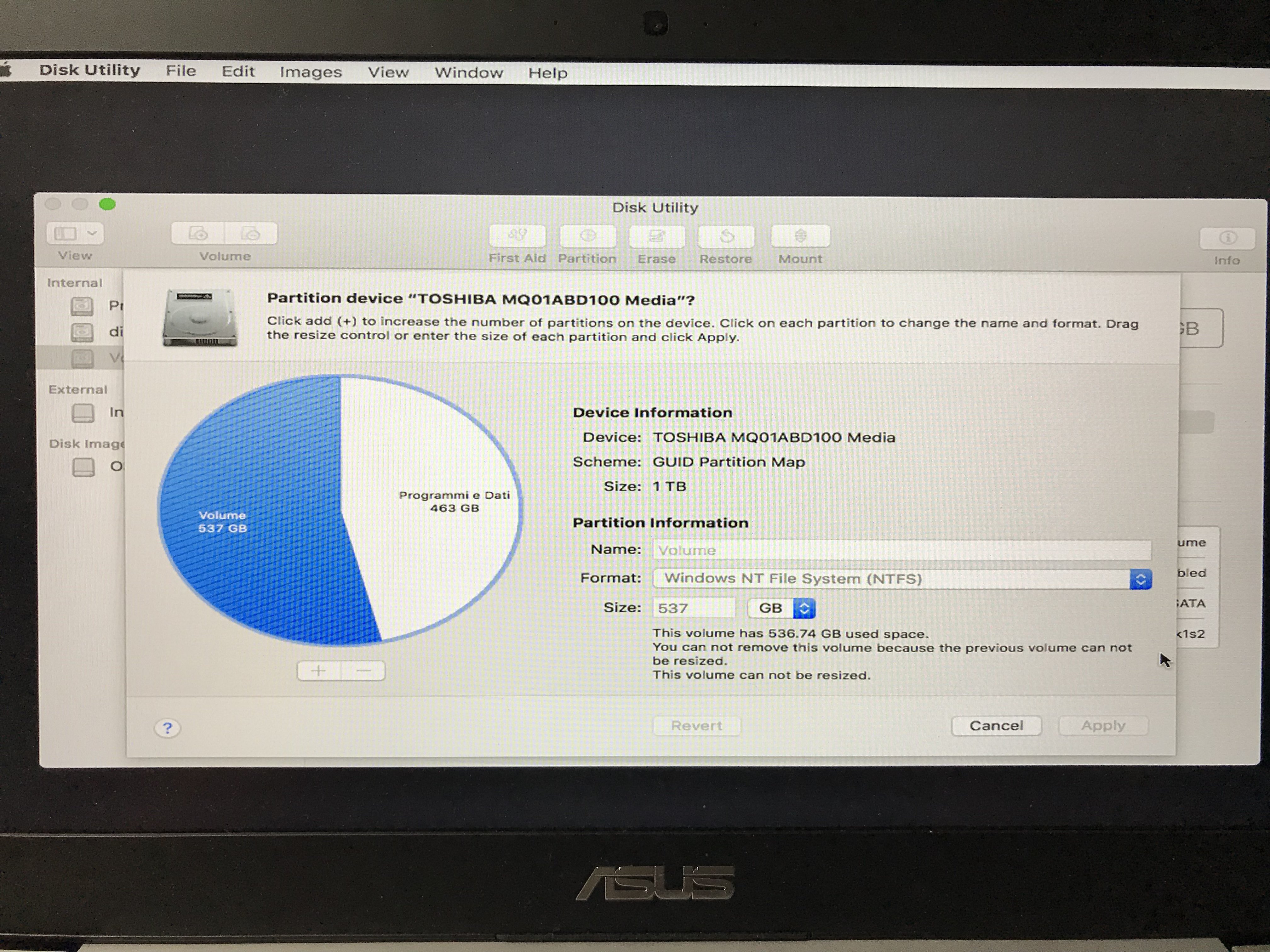

simo230999br Posted June 8, 2018 Author Share Posted June 8, 2018 Buongiorno, ho provato ad installare sull’hdd da 1tb, di cui 500 gb uso con Windows e 500gb per Mac, ma quando vado a formattare il volume mi da l’errore in foto, cosa ho sbagliato? Link to comment https://www.insanelymac.com/forum/topic/334360-problema-installazione-macos-high-sierra-1013-asus-n552vw/#findComment-2617711 Share on other sites More sharing options...
gengik84 Posted June 8, 2018 Share Posted June 8, 2018 Riformatta nuovamente Link to comment https://www.insanelymac.com/forum/topic/334360-problema-installazione-macos-high-sierra-1013-asus-n552vw/#findComment-2617712 Share on other sites More sharing options...
simo230999br Posted June 8, 2018 Author Share Posted June 8, 2018 Già fatto più volte e con diversi file system, sempre stesso errore Link to comment https://www.insanelymac.com/forum/topic/334360-problema-installazione-macos-high-sierra-1013-asus-n552vw/#findComment-2617719 Share on other sites More sharing options...
gengik84 Posted June 8, 2018 Share Posted June 8, 2018 Seleziona l'intero disco e non la sua partizione prima devi cliccare su vista, mostra tutti i dischi Link to comment https://www.insanelymac.com/forum/topic/334360-problema-installazione-macos-high-sierra-1013-asus-n552vw/#findComment-2617727 Share on other sites More sharing options...
simo230999br Posted June 8, 2018 Author Share Posted June 8, 2018 Fatto, ora installo, poi se ce qualche problema mi rifaccio vivo. Intanto grazie mille. 1 Link to comment https://www.insanelymac.com/forum/topic/334360-problema-installazione-macos-high-sierra-1013-asus-n552vw/#findComment-2617731 Share on other sites More sharing options...

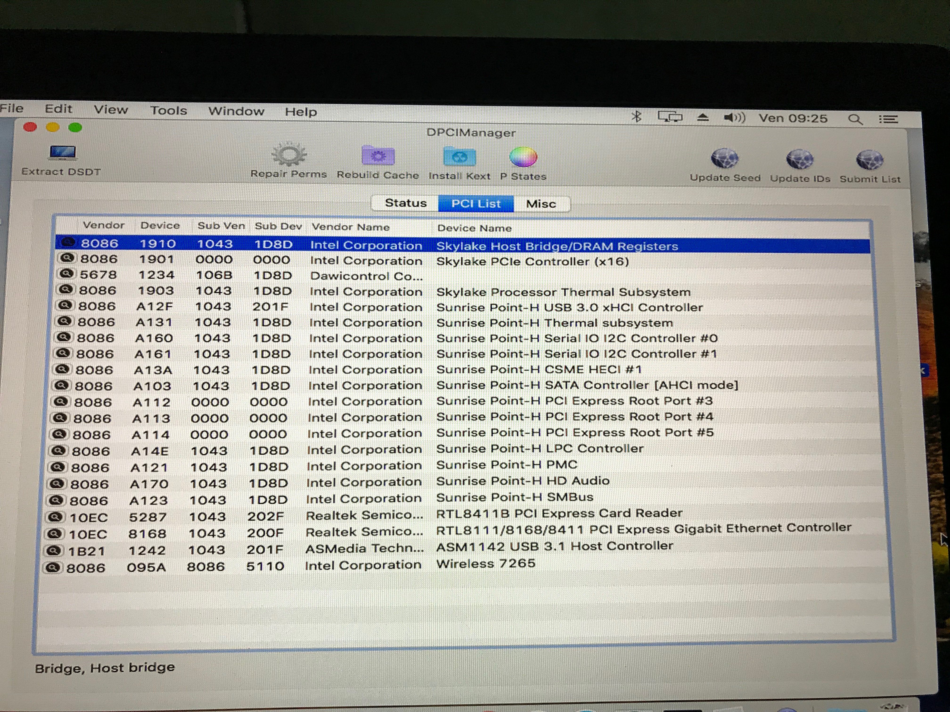

simo230999br Posted June 8, 2018 Author Share Posted June 8, 2018 Rieccomi qua, due problemi: 1) ho provato vari fix per il Wi-Fi, ma nessuno ha avuto gli effetti desiderati; 2) non riesco a far funzionare il touchpad; Link to comment https://www.insanelymac.com/forum/topic/334360-problema-installazione-macos-high-sierra-1013-asus-n552vw/#findComment-2617740 Share on other sites More sharing options...
gengik84 Posted June 8, 2018 Share Posted June 8, 2018 vai nella mia guida, post 2 segui e posta il tutto al boot di clover premi F4,attendi 20 secondi circa e poi avvia posta anche la cartella clover il wifi di serie nel 99% dei casi è intel e non compatibile Link to comment https://www.insanelymac.com/forum/topic/334360-problema-installazione-macos-high-sierra-1013-asus-n552vw/#findComment-2617742 Share on other sites More sharing options...

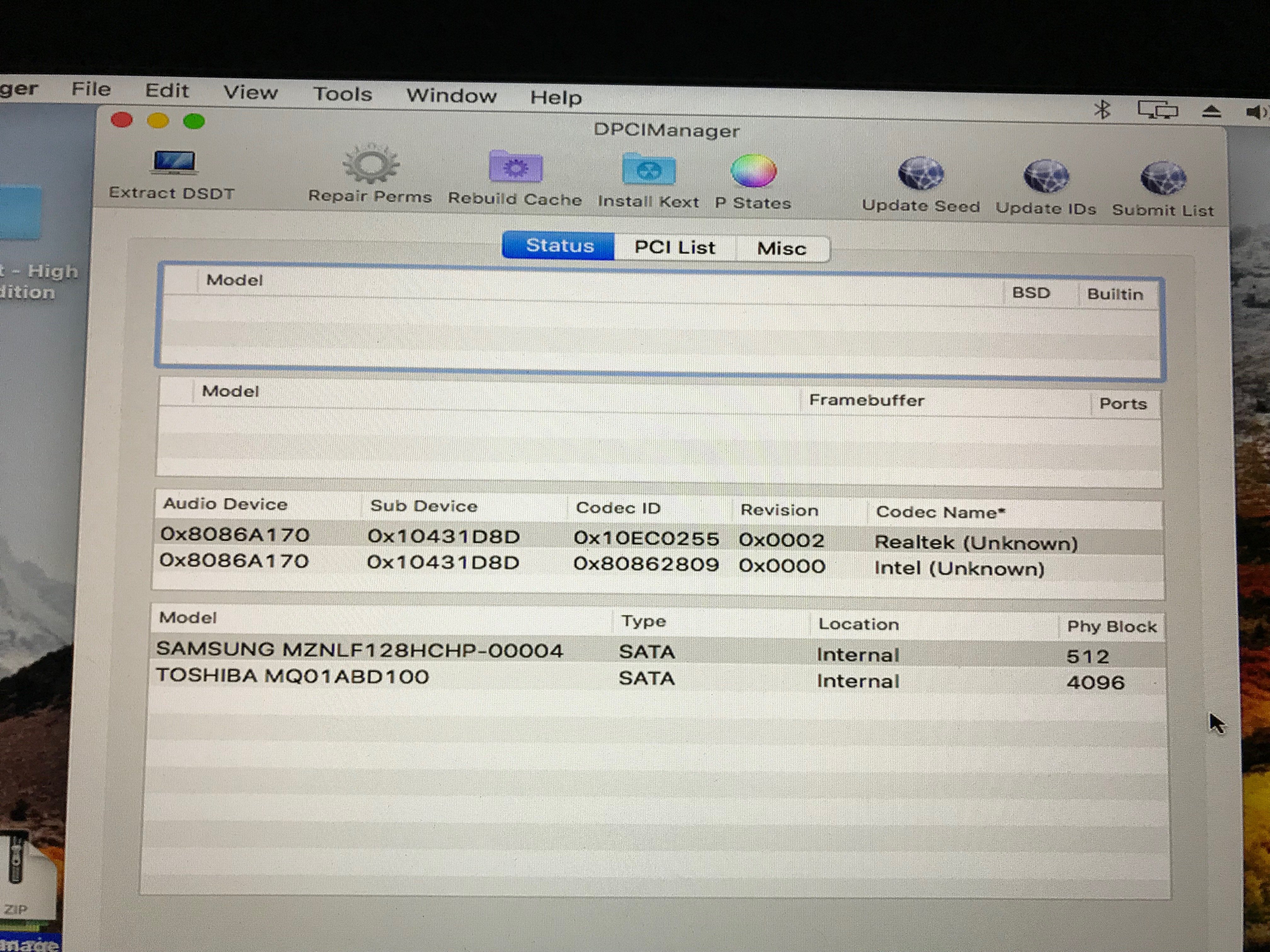

simo230999br Posted June 8, 2018 Author Share Posted June 8, 2018 Ecco qua: HackInfo_Report_simonebrunori.zip Simone’s MacBook Pro.zip Link to comment https://www.insanelymac.com/forum/topic/334360-problema-installazione-macos-high-sierra-1013-asus-n552vw/#findComment-2617758 Share on other sites More sharing options...
gengik84 Posted June 8, 2018 Share Posted June 8, 2018 manca la cartella clover dopo aver premuto F4 wifi non compatibile, da sostituire o da usare uno usb perché hai installato questi kext? GenericUSBXHCI VoodooHDA NvidiaGraphicsFixup etc? hai usato nuovamente un tool... non appena hai fatto l'installazione pulita.. Link to comment https://www.insanelymac.com/forum/topic/334360-problema-installazione-macos-high-sierra-1013-asus-n552vw/#findComment-2617759 Share on other sites More sharing options...

simo230999br Posted June 8, 2018 Author Share Posted June 8, 2018 Allora lascia stare, visto che il wifi non è compatibile spetterò un fix (se mai ce ne sarà una), nel frattempo userò linux. Visto che sono un programmatore, sono spesso da clienti, per me il wifi è di vitale importanza, e non posso cambiare scheda di rete poichè il PC è ancora in garanzia. Ti ringrazio moltissimo per il tuo tempo. Arrivederci e ancora grazie mille. 1 Link to comment https://www.insanelymac.com/forum/topic/334360-problema-installazione-macos-high-sierra-1013-asus-n552vw/#findComment-2617767 Share on other sites More sharing options...
