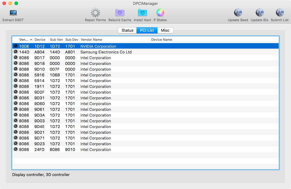

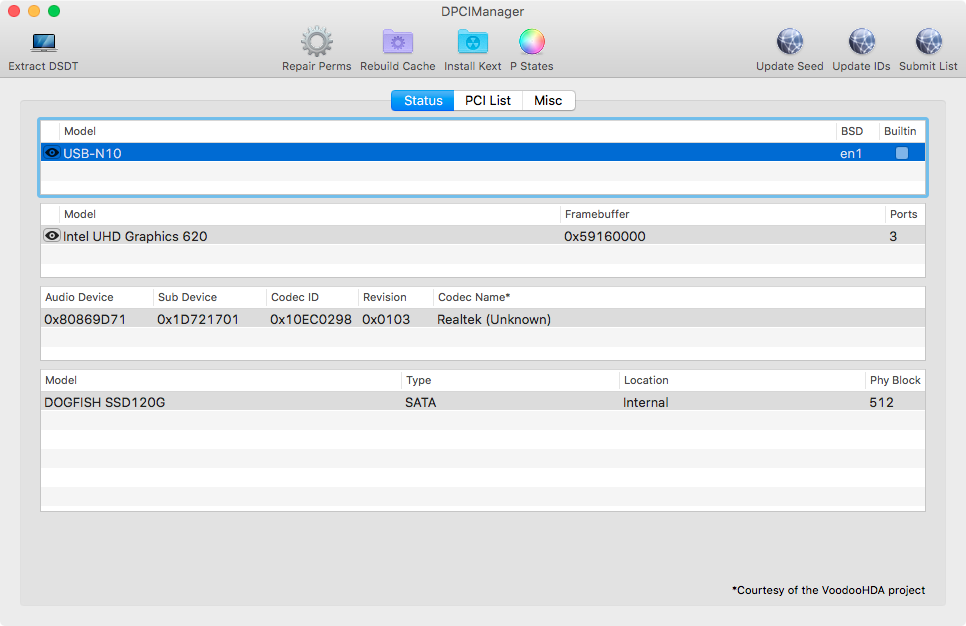

MARZILLO Posted May 25, 2018 Share Posted May 25, 2018 ti piace vincere facile eh!!!! sia il config sia tutii quei ssdt nella cartella patched sono troppo complicati per me...non so se riesco ad aiutarti tutte le periferiche che non ti funzionano escluso l'audio e il trackpad sicuramente non sono compatibili...dovresti, per essere sicuri ,scaricarti dcpi manager e postare le due schermate per capire cosa hai nel pc...non sapendo che codec audio hai e se prima ti funzionava intanto puoi reinstallare il vecchio clover.. per le usb hai un usbinjectall patchato...puoi provare a scaricare quello vanilla da qui https://bitbucket.org/RehabMan/os-x-usb-inject-all/downloads/ togliendo quello patchato e vedere se lo fa ancora il config poi è incompleto...ma ti funziona la intel? Link to comment Share on other sites More sharing options...

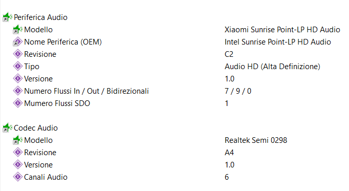

fladnaG86 Posted May 25, 2018 Author Share Posted May 25, 2018 (edited) ti allego img sandra relativa all`audio dovrebbe essere alc 298 Edited May 25, 2018 by fladnaG86 Link to comment Share on other sites More sharing options...

iCanaro Posted May 26, 2018 Share Posted May 26, 2018 ALC298 0x100103, layout-ID 3, 11, 13, 28, 29, 47, 72, 99 Mi pare che nel config vi sia il 99 quindi dovrebbe andare bene + LILU+AppleALC Nel caso non andasse bene quelli sopra sono gli altri ID per quel codec NB: quando posti la EFI, la cartella apple la devi eliminare La mia opinione è che si tolgono tutti gli SSDT, si mette a posto il config.plist e si lasciano i kext che servono l'hack è servito Link to comment Share on other sites More sharing options...
fladnaG86 Posted May 26, 2018 Author Share Posted May 26, 2018 il dsdt estratto con dcpi manager non va bene...segui la procedura che ti ho elencato nel post...si ho anche estratto il dsdt da clover gli ho postati entrambi.Inviato dal mio SM-G950F utilizzando Tapatalk ALC298 0x100103, layout-ID 3, 11, 13, 28, 29, 47, 72, 99 Mi pare che nel config vi sia il 99 quindi dovrebbe andare bene + LILU+AppleALC Nel caso non andasse bene quelli sopra sono gli altri ID per quel codec NB: quando posti la EFI, la cartella apple la devi eliminare La mia opinione è che si tolgono tutti gli SSDT, si mette a posto il config.plist e si lasciano i kext che servono l'hack è servito stasera non appena arrivo a casa provo, ma dove posso trovare una guida per configurare la gpu e audio così creo un nuovo efi.Inviato dal mio SM-G950F utilizzando Tapatalk Link to comment Share on other sites More sharing options...
