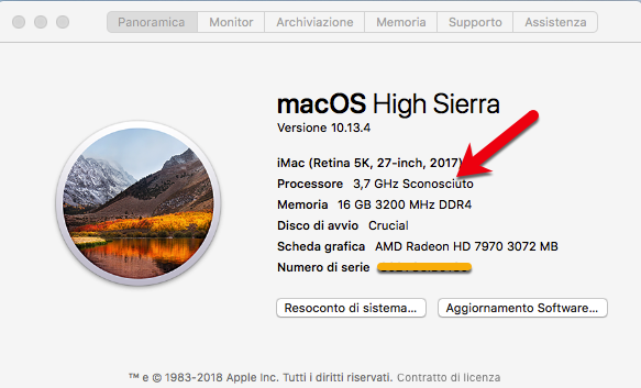

Extreme™ Posted May 14, 2018 Share Posted May 14, 2018 (edited) Buonasera Nella nuova configurazione in firma ho installato con successo High Sierra. Quanto al post install, ci sono diverse cose che non vanno: - l'audio non funziona - Il processore non viene riconosciuto nelle informazioni su questo mac Potreste gentilmente aiutarmi a sistemare? Grazie mille Allegata la cartella di clover in uso e la cartella origin origin.zip CLOVER.zip Edited May 18, 2018 by Extreme™ Link to comment https://www.insanelymac.com/forum/topic/334093-risolto-asus-rog-maximus-x-hero-i7-8700k-post-install/ Share on other sites More sharing options...

gengik84 Posted May 15, 2018 Share Posted May 15, 2018 che tu lo veda sconosciuto è normale con quella cpu... servono altre modifiche per correggerlo, comunque è un discorso estetico alla fine Siamo nella sezione italiana...quindi cortesemente scriviamo in italiano 1 Link to comment https://www.insanelymac.com/forum/topic/334093-risolto-asus-rog-maximus-x-hero-i7-8700k-post-install/#findComment-2613666 Share on other sites More sharing options...
MaLd0n Posted May 15, 2018 Share Posted May 15, 2018 7 hours ago, Extreme™ said: Thank you MaLd0n! I tried. Everything seems ok except that the processor remains unknown 1 Link to comment https://www.insanelymac.com/forum/topic/334093-risolto-asus-rog-maximus-x-hero-i7-8700k-post-install/#findComment-2613678 Share on other sites More sharing options...

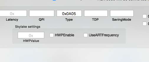

Extreme™ Posted May 15, 2018 Author Share Posted May 15, 2018 Qual'è quindi la stringa che devo inserire in CPU type perché venga riconosciuto correttamente il processore? Link to comment https://www.insanelymac.com/forum/topic/334093-risolto-asus-rog-maximus-x-hero-i7-8700k-post-install/#findComment-2613687 Share on other sites More sharing options...
MaLd0n Posted May 15, 2018 Share Posted May 15, 2018 0x0a05 cosmetico 1 Link to comment https://www.insanelymac.com/forum/topic/334093-risolto-asus-rog-maximus-x-hero-i7-8700k-post-install/#findComment-2613688 Share on other sites More sharing options...

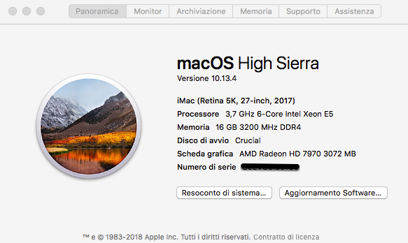

Extreme™ Posted May 15, 2018 Author Share Posted May 15, 2018 Grazie MaLd0n, cosmetico applicato 1 Link to comment https://www.insanelymac.com/forum/topic/334093-risolto-asus-rog-maximus-x-hero-i7-8700k-post-install/#findComment-2613691 Share on other sites More sharing options...

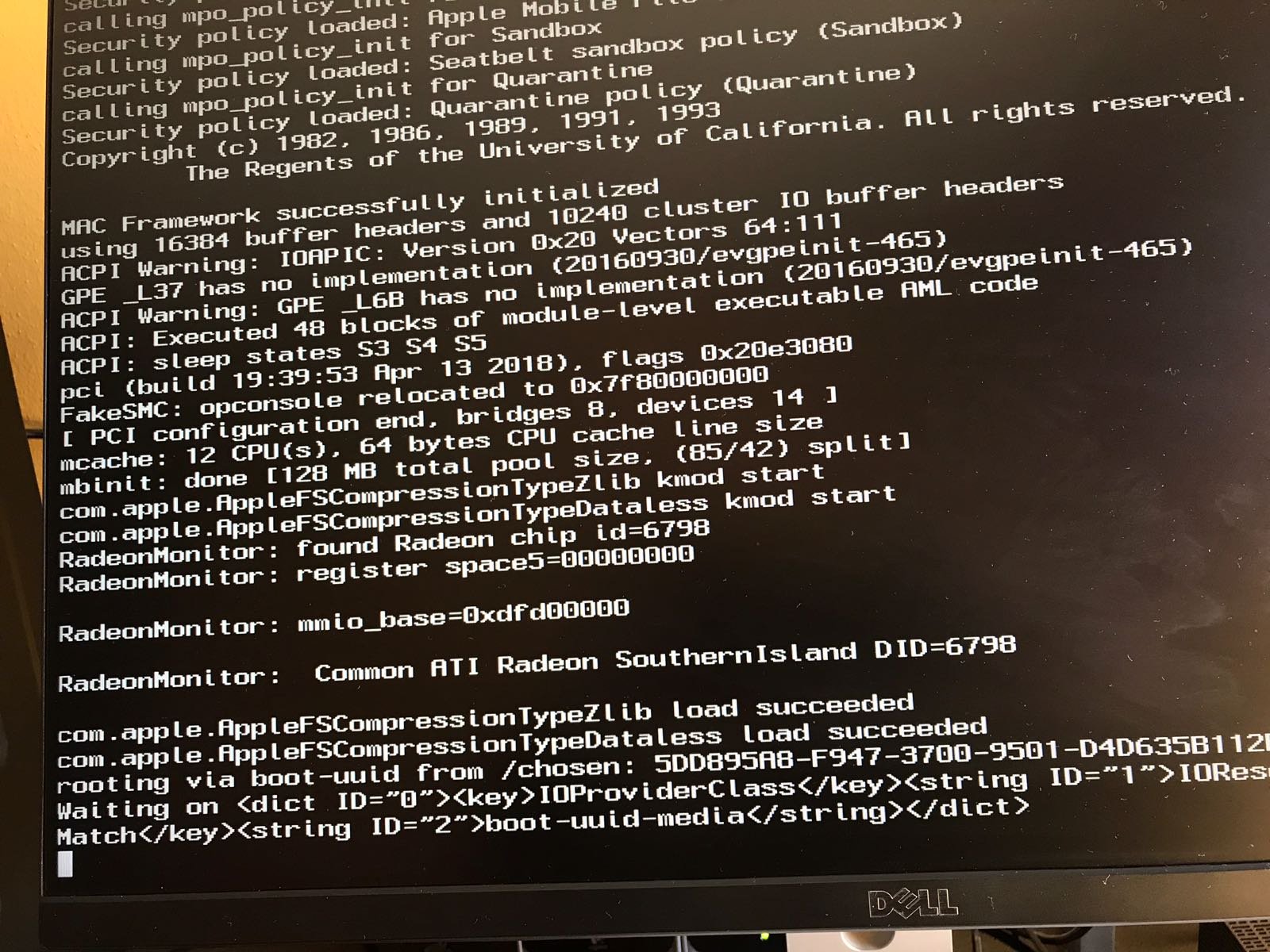

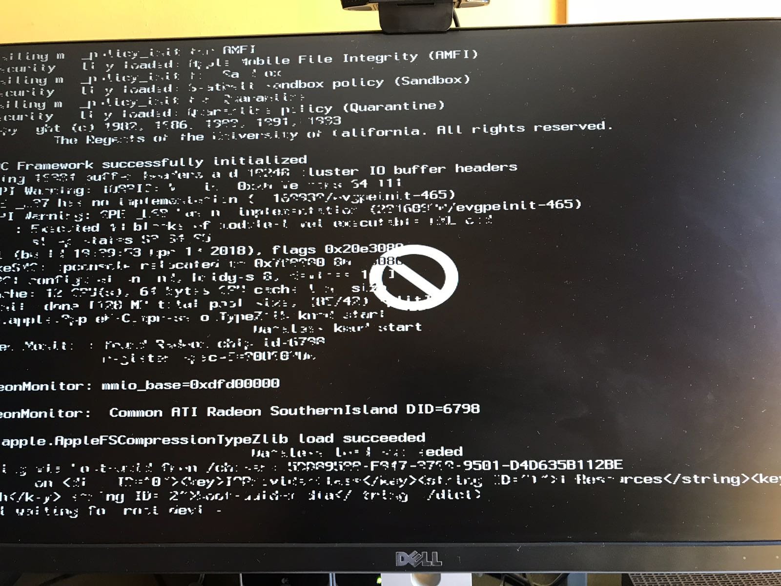

Extreme™ Posted May 17, 2018 Author Share Posted May 17, 2018 (edited) Ho un problema. La mobo aveva una versione del bios risalente al 2017. Quindi ho deciso di aggiornare il bios all'ultima versione disponibile. Procedura andata a buon fine ma adesso high sierra non si avvia: il boot si ferma alle schermate che vedete allegate. Riesco ad avviare High Sierra soltanto dalla chiavetta usb di installazione. Cosa diamine può essere successo? Allego nuova cartella ORIGIN origin.zip Edited May 17, 2018 by Extreme™ Link to comment https://www.insanelymac.com/forum/topic/334093-risolto-asus-rog-maximus-x-hero-i7-8700k-post-install/#findComment-2613903 Share on other sites More sharing options...
gengik84 Posted May 17, 2018 Share Posted May 17, 2018 devi semplicemente rimovere il dsdt... Questo è estratto dal bios.. quindi se viene aggiornato e da rifare.... 1 Link to comment https://www.insanelymac.com/forum/topic/334093-risolto-asus-rog-maximus-x-hero-i7-8700k-post-install/#findComment-2613905 Share on other sites More sharing options...
Extreme™ Posted May 17, 2018 Author Share Posted May 17, 2018 Grazie mille gengik84: ho rimosso il dsdt e adesso si avvia... Ovviamente senza dsdt non mi funziona più l'audio. Allego la cartella ORIGIN qualora tu o MaLd0n voleste darmi una mano per il nuovo dsdt. Ancora grazie! origin.zip 1 Link to comment https://www.insanelymac.com/forum/topic/334093-risolto-asus-rog-maximus-x-hero-i7-8700k-post-install/#findComment-2613908 Share on other sites More sharing options...

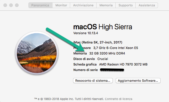

Extreme™ Posted May 23, 2018 Author Share Posted May 23, 2018 (edited) Vorrei chiedere a MaLd0n : ho aggiunto i restanti 16 GB di ram: quindi adesso ho 32 GB di ram. E' necessario rifare il DSDT per questo? Se si, ti allego di nuovo ORIGIN, DSDT in uso e i risultati di RunMe. Grazie ancora. origin.zip DSDT.aml.zip SendMe: https://www77.zippyshare.com/v/d5MA9tc5/file.html Edited May 23, 2018 by Extreme™ Link to comment https://www.insanelymac.com/forum/topic/334093-risolto-asus-rog-maximus-x-hero-i7-8700k-post-install/#findComment-2614694 Share on other sites More sharing options...
