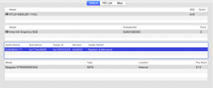

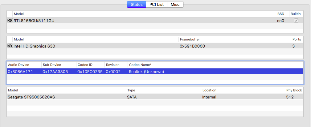

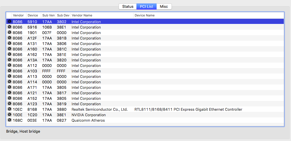

ALManimation Posted December 13, 2017 Share Posted December 13, 2017 Fala Pessoal! Comprei um notebook Lenovo Legion Y720, anteriormente usava um Dell L502X que se deu muito bem com o Mac OS, mas esse Y720 não achei ninguém que tenha conseguido fazer ele ao menos bootar... Procurei vários tópicos de modelos parecidos e juntando todas as informações consegui instalar o Mac OS High Sierra nele (créditos ao rehabman pelo config da intel 630 e a toda a comunidade, só testei vários kexts e configurações, não criei nada), incrivelmente ele está bem estável, só que precisa otimizações e eu sinceramente não sei se sou capaz de realizar todas elas. Então estou postando a minha pasta EFI que uso pra botar nele afim de que mais pessoas possam usar o Mac OS no Legion e podermos otimizar ele o máximo possível. Metodo de instalação utilizado: 1 - Baixar o instalador oficial pela própria Mac App Store (ou algum método alternativo) 2 - Criar um pendrive de instalação com a linha de comando no terminal: sudo /Applications/Install\ macOS\ High\ Sierra.app/Contents/Resources/createinstallmedia --volume /Volumes/NomeDoPenDrive --applicationpath /Applications/Install\ macOS\ High\ Sierra.app --nointeraction 3 - Montar a partição EFI e copiar a pasta efi desse post dentro dela. (Usei o clover configurator pra montar a partição efi) 4 - Pressionar F12 na inicialização do Notebook pra escolher o pendrive como disco de boot 5 - Bootar o instalador e instalar normalmente, não precisa de mais nada! (pode ser que a instalação demore horas, parece que é um problema do USB3.0, aguarde com paciência) O que funciona? Rede Bluetooth Bateria Portas USB 3.0 Audio (voodoo) Camera Intel HD Graphics 630 O que não funciona? wifi thunderbolt (ainda não testei mas nem reconhece) Mini display port HDMI Nvidia gtx 1060 Sleep/awake Controle de brilho Provável que a gtx 1060 não será reconhecida, tenho esperança de que seja pelo menos em uma HDMI e que possa usar os CUDA cores dela, mas é sonho, já reconheço! Toda a ajuda é muito bem vinda,agradeço desde já a todos que puderem ajudar, grande abraço a todos! EFI_Notebook_LegionY720.zip Pasta EFI do Legion Y720 Legion Y720 ACPI Clover Dump.zip DSDT nativo extraído pelo clover Screenshot de tudo que é reconhecido no DPCIManager Link to comment https://www.insanelymac.com/forum/topic/330625-lenovo-legion-y720/ Share on other sites More sharing options...

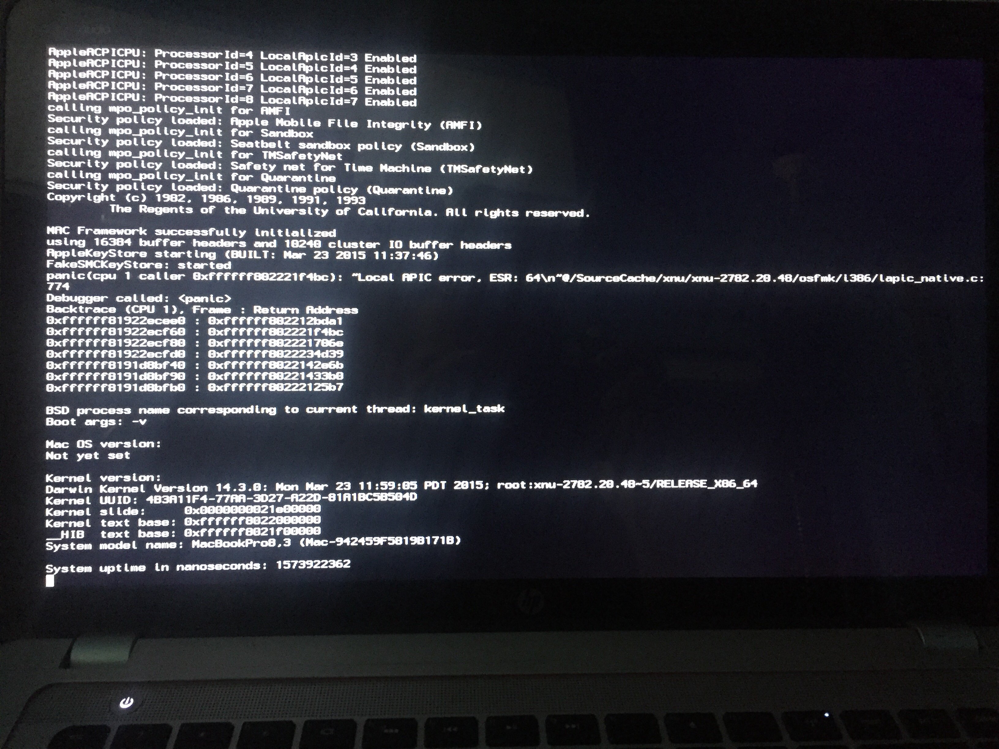

raidson Posted March 6, 2019 Share Posted March 6, 2019 (edited) Quando tento iniciar o instalador fica nessa parte travado e não sai nem a bala ps. a foto não é do meu notebook, mas a tela que trava é aproximadamente igual a esta, irei recriar o pendrive e novamente iniciar o processo e mostrar o texto que aparece Edited March 6, 2019 by raidson Link to comment https://www.insanelymac.com/forum/topic/330625-lenovo-legion-y720/#findComment-2666139 Share on other sites More sharing options...
