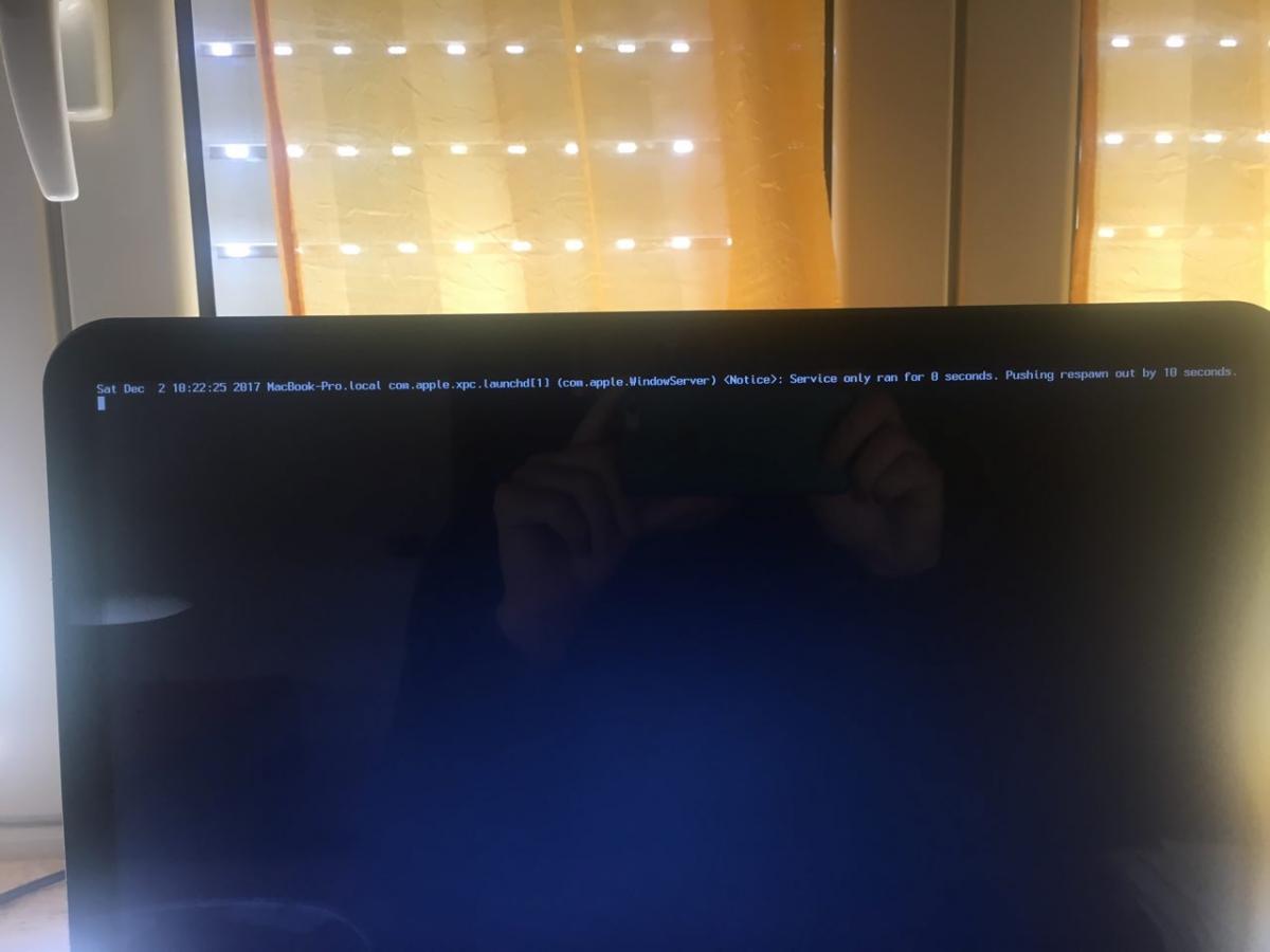

jaxxz Posted December 2, 2017 Share Posted December 2, 2017 Buongiorno Ragazzi.Stamattina ho provato a fare una chiavetta con dentro high sierra seguendo la guida di gengik84,durante il boot mi è apparsa questa stringa. sapete dirmi il perchè? Link to comment https://www.insanelymac.com/forum/topic/330194-problema-con-linstallazione-di-high-sierra-dell-15r/ Share on other sites More sharing options...
foskvs Posted December 2, 2017 Share Posted December 2, 2017 Perché hai due schede video. Prova a mettere questo file in EFI/CLOVER/ACPI/patched. SSDT-Disable_DGPU.aml.zip Link to comment https://www.insanelymac.com/forum/topic/330194-problema-con-linstallazione-di-high-sierra-dell-15r/#findComment-2542850 Share on other sites More sharing options...

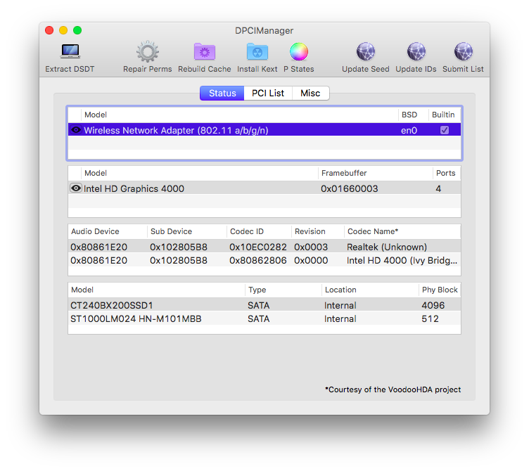

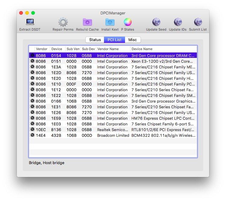

Jolly Posted December 3, 2017 Share Posted December 3, 2017 Prova questi DSDT e config, mancano ancora tutti i kext. Procurati anche DPCIManager e posta immagini delle finestre "Status" e "Pci List" Link to comment https://www.insanelymac.com/forum/topic/330194-problema-con-linstallazione-di-high-sierra-dell-15r/#findComment-2543305 Share on other sites More sharing options...

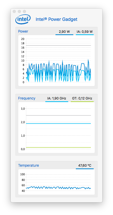

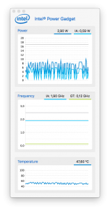

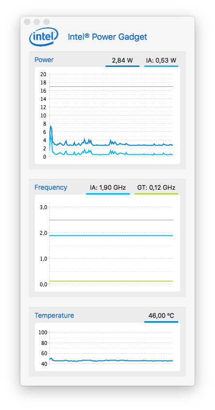

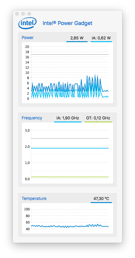

Jolly Posted December 3, 2017 Share Posted December 3, 2017 Questo è strano, scaricati intelpowergadget, senza SSDT e con generate P/C states abilitati controlla il comportamento, cerca di dargli un pò di carico e poi lasciando in idle e posta immagine. Posta anche entrambi gli SSDT generati. Link to comment https://www.insanelymac.com/forum/topic/330194-problema-con-linstallazione-di-high-sierra-dell-15r/#findComment-2543617 Share on other sites More sharing options...

jaxxz Posted December 4, 2017 Author Share Posted December 4, 2017 ho provato come hai detto tu e il risultato non è cambiato.In seguito ti posto gli screen della cpu a carico e senza. in carico senza Link to comment https://www.insanelymac.com/forum/topic/330194-problema-con-linstallazione-di-high-sierra-dell-15r/#findComment-2543944 Share on other sites More sharing options...
Jolly Posted December 4, 2017 Share Posted December 4, 2017 Ora non sta funzionando il PM Ricominciamo: sostituisci il DSDT con quello allegato, togli SSDT e prova ad avviare. Se non ci sono problemi procedi a testare intelpowermanagemet con i config 3 e config 4 e posta immagini. Basta una foto per ognuna Poi aggiungi SSDT e prova in config 5 e config 6 DSDT.aml 3.zip config.plist 3.zip config.plist 4.zip config.plist 5.zip config.plist 6.zip Link to comment https://www.insanelymac.com/forum/topic/330194-problema-con-linstallazione-di-high-sierra-dell-15r/#findComment-2543960 Share on other sites More sharing options...

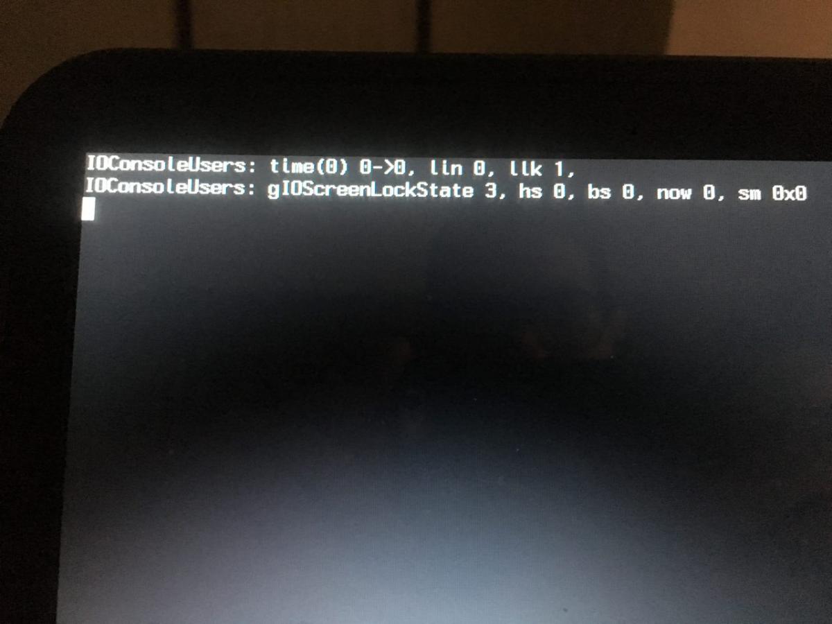

jaxxz Posted December 4, 2017 Author Share Posted December 4, 2017 ho fatto queste varie prove e il risultato è questo: plist 3 si avvia senza problemi e facendo il test con intelpowermagement senza SSDT con il plist 4,sempre senza SSDT,non completa il boot e rimane fisso in questa schermata il plist 5 e 6, questa volta con SSDT a metà boot fa spegnere il pc Link to comment https://www.insanelymac.com/forum/topic/330194-problema-con-linstallazione-di-high-sierra-dell-15r/#findComment-2544041 Share on other sites More sharing options...
Jolly Posted December 4, 2017 Share Posted December 4, 2017 Porta pazienza, bisogna capire cosa produce il problema 1 Link to comment https://www.insanelymac.com/forum/topic/330194-problema-con-linstallazione-di-high-sierra-dell-15r/#findComment-2544056 Share on other sites More sharing options...
