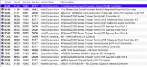

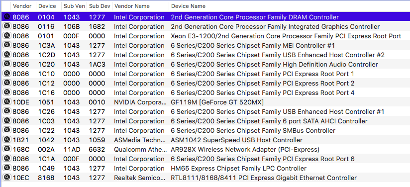

foskvs Posted November 13, 2017 Share Posted November 13, 2017 Non riesco a far funzionare usb3, card reader e webcam Scarica DPCIManager, fai uno screen alla sezione PCI List. Per la webcam, fai uno screen in Resoconto di Sistema -> USB. Link to comment Share on other sites More sharing options...

foskvs Posted November 14, 2017 Share Posted November 14, 2017 Le USB3 sono ASMedia, quindi probabilmente non andranno mai su High Sierra. Puoi provare GenericUSBXHCI.kext, ma può causare instabilità e forse non viene nemmeno caricato. La webcam viene vista, quindi è già un buon inizio. In Resoconto di Sistema -> Fotocamera viene vista? Il lettore di schede non viene visto da DPCIManager. Hai due possibilità: o è usb o non viene riconosciuto (strano). Prova a guardare gli id hardware da windows: pannello di controllo -> gestione dispositivi. Clicca con il tasto destro sul lettore di schede e vai su proprietà -> dettagli -> id hardware. Allega uno screenshot. Link to comment Share on other sites More sharing options...

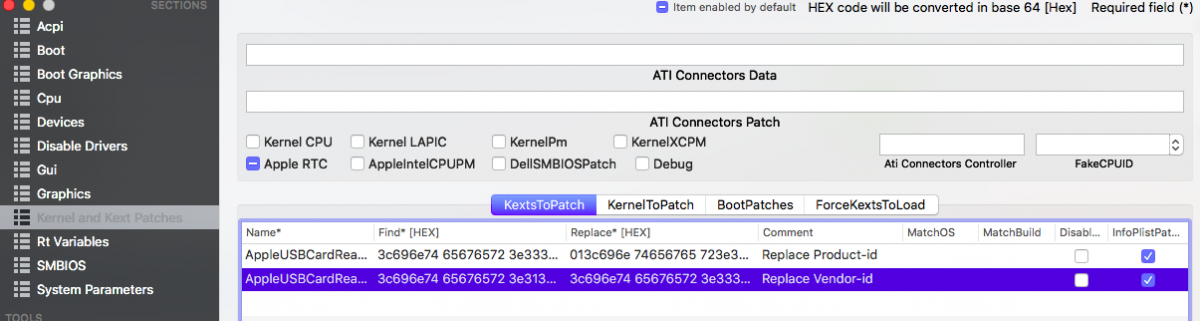

foskvs Posted November 16, 2017 Share Posted November 16, 2017 Rimetti il kext originale, ripara i permessi con Kext Utility e prova queste patch sul config. In questa sezione: Patch #1 Name: AppleUSBCardReader Find [HEX]: 3c696e74 65676572 3e333337 39353c2f 696e7465 6765723e Replace [HEX]: 013c696e 74656765 723e3331 333c2f69 6e746567 65723e Comment: Replace Product-id Patch #2 Name: AppleUSBCardReader Find [HEX]: 3c696e74 65676572 3e313435 323c2f69 6e746567 65723e Replace [HEX]: 3c696e74 65676572 3e333033 343c2f69 6e746567 65723e Comment: Replace Vendor-id Su entrambi metti la spunta su InfoPlistPatch. Link to comment Share on other sites More sharing options...
teeodor Posted November 16, 2017 Author Share Posted November 16, 2017 Ma devo metterli tutti e due in contemporanea? Link to comment Share on other sites More sharing options...
foskvs Posted November 16, 2017 Share Posted November 16, 2017 Sì. Link to comment Share on other sites More sharing options...
teeodor Posted November 17, 2017 Author Share Posted November 17, 2017 Niente da fare Link to comment Share on other sites More sharing options...

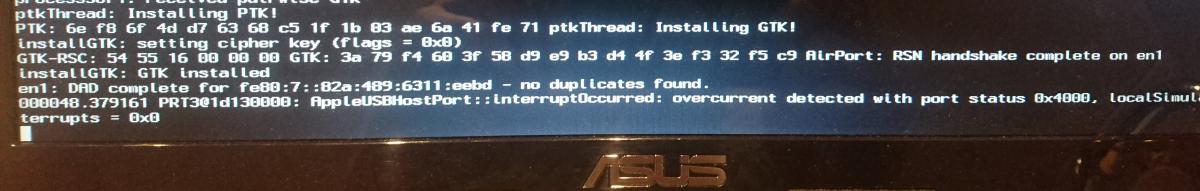

teeodor Posted November 18, 2017 Author Share Posted November 18, 2017 Non so, probabilmente mi serviva in precedenza. Se non serve lo tolgo. Quegli errori sull'usb sono risolvibili? Sono dati dalla usb3? Togliendolo non parte il boot Link to comment Share on other sites More sharing options...
