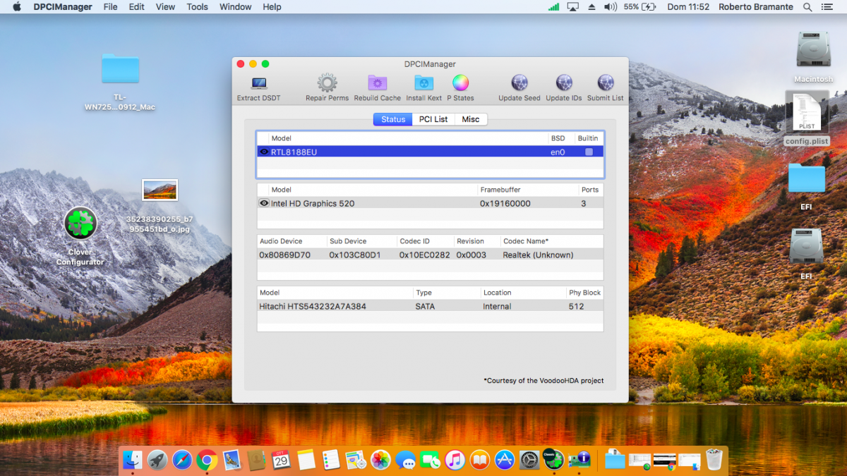

roby300395 Posted October 29, 2017 Share Posted October 29, 2017 Salve ragazzi ho installato sierra su mio notebook, mi funziona perfettamente, per quanto riguarda l'audio ho seguito questo procedimento di messo apple alc e lilu in kext poi ho seguito la guida di gengik ed ho inserito rename HDEF ecc.. e inserito il layout e funziona tutto, però rispetto a windows si sente decisamente molto più basso, oltre a questo app store non mi fa accedere mi segnale problema di accesso, ho controllato di essere in En0 e in libreria/preferences/systemConfiguration ho eliminato networkinterface e preferences ho riavviato ma il problema persiste, poi un ultima cosa, se installo anche windows 10 ovviamente partizionando l'hardisk quando avvio il pc mi parte automaticamente windows, nel bios non mi da la possibilità di scegliere, ho anche provato con easy uefi creando una voce per macos in BOOT/BOOTX64.efi, ma non va. Link to comment https://www.insanelymac.com/forum/topic/329062-audio-hp-x360-b0-e-vari-problemi/ Share on other sites More sharing options...

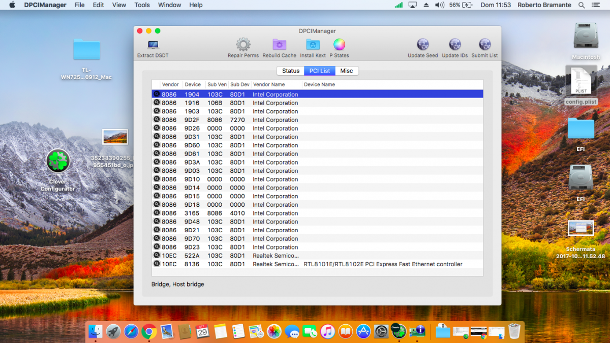

foskvs Posted October 29, 2017 Share Posted October 29, 2017 Fai uno screen alla sezione status e pci list di DPCIManager e allega il config. Link to comment https://www.insanelymac.com/forum/topic/329062-audio-hp-x360-b0-e-vari-problemi/#findComment-2524493 Share on other sites More sharing options...
roby300395 Posted October 29, 2017 Author Share Posted October 29, 2017 Ecco qui CLOVER.zip Link to comment https://www.insanelymac.com/forum/topic/329062-audio-hp-x360-b0-e-vari-problemi/#findComment-2524532 Share on other sites More sharing options...
foskvs Posted October 29, 2017 Share Posted October 29, 2017 La ethernet non è vista come built-in. Per avere accesso allo store, deve essere built-in. Vedo che hai un po' di kext in 10.12 e un po' in Other. Mettili tutti in 10.12 Edit: Quella in en0 non è la ethernet, ma il wifi. Per il wifi usi una usb? Link to comment https://www.insanelymac.com/forum/topic/329062-audio-hp-x360-b0-e-vari-problemi/#findComment-2524541 Share on other sites More sharing options...

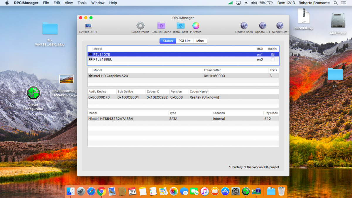

foskvs Posted October 29, 2017 Share Posted October 29, 2017 Ok, aggiungi questo kext in Other. Poi rifai uno screen a status. http://www.insanelymac.com/forum/files/file/259-realtekrtl8100-binary/ Link to comment https://www.insanelymac.com/forum/topic/329062-audio-hp-x360-b0-e-vari-problemi/#findComment-2524547 Share on other sites More sharing options...
roby300395 Posted October 29, 2017 Author Share Posted October 29, 2017 Link to comment https://www.insanelymac.com/forum/topic/329062-audio-hp-x360-b0-e-vari-problemi/#findComment-2524555 Share on other sites More sharing options...
foskvs Posted October 29, 2017 Share Posted October 29, 2017 Segui questa guida e poi rifai lo screen. http://www.macos86.com/t21-ethernet-e-servizi-apple Link to comment https://www.insanelymac.com/forum/topic/329062-audio-hp-x360-b0-e-vari-problemi/#findComment-2524564 Share on other sites More sharing options...
roby300395 Posted October 29, 2017 Author Share Posted October 29, 2017 Ok ho risolto, adesso per quanto riguarda l'audio? E' possibile eliminare il glitch grafico al caricamento della mela? Link to comment https://www.insanelymac.com/forum/topic/329062-audio-hp-x360-b0-e-vari-problemi/#findComment-2524577 Share on other sites More sharing options...
