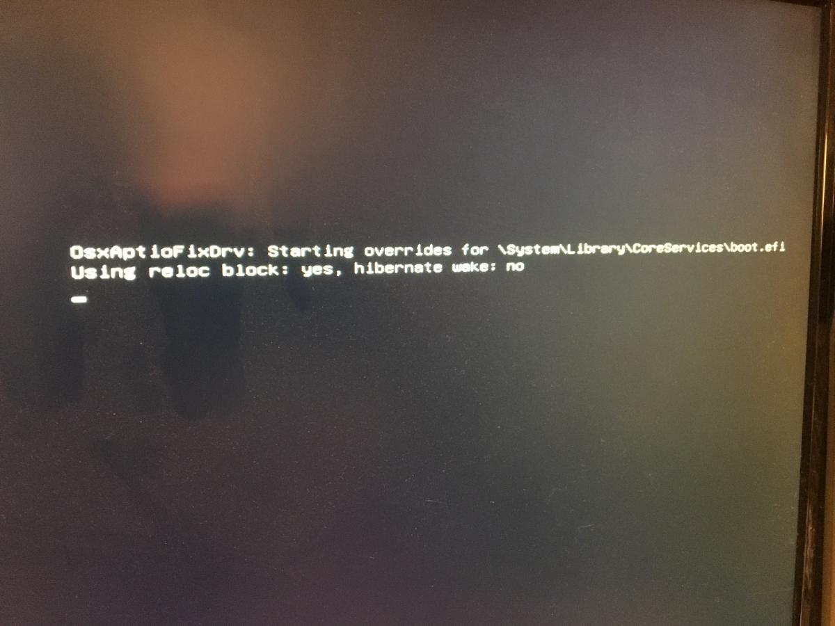

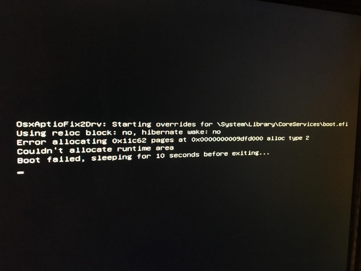

nick.0k Posted August 29, 2017 Author Share Posted August 29, 2017 Assemblaggio perfetto! Primo avvio della USB con Sierra e Clover configurato come da guida...ma dopo aver premuto invio in verbose mode mi parte la schermata seguente e poi si riavvia in loop. Già nei guai.. letto un pò in giro... ho sostituito OsxAptioFixDrv-64.efi con OsxAptioFix2Drv-64.efi Confermo che non ho nvidia ma uso la sk video integrata Intel 630 Effettivamente fa un passo in più.... cioè mi da altre 2 stringhe poi si blocca con questa dicitura: sono già frustrato.. insomma così senza neanche un pò di preliminari... nessuno stasera..? Sto esaurendo le idee. Guardo il bios (MSI H270 Gaming M3), mi sembra in ordine.. tranne che non trovo le impostazioni della CPU e del Power management dove si seleziona il tipo S3... Link to comment https://www.insanelymac.com/forum/topic/326587-sierra-su-i5-7400-kaby-lake-consiglio-installazione/#findComment-2486678 Share on other sites More sharing options...
gengik84 Posted August 29, 2017 Share Posted August 29, 2017 KernelPM sul config, selezionalo Link to comment https://www.insanelymac.com/forum/topic/326587-sierra-su-i5-7400-kaby-lake-consiglio-installazione/#findComment-2486698 Share on other sites More sharing options...

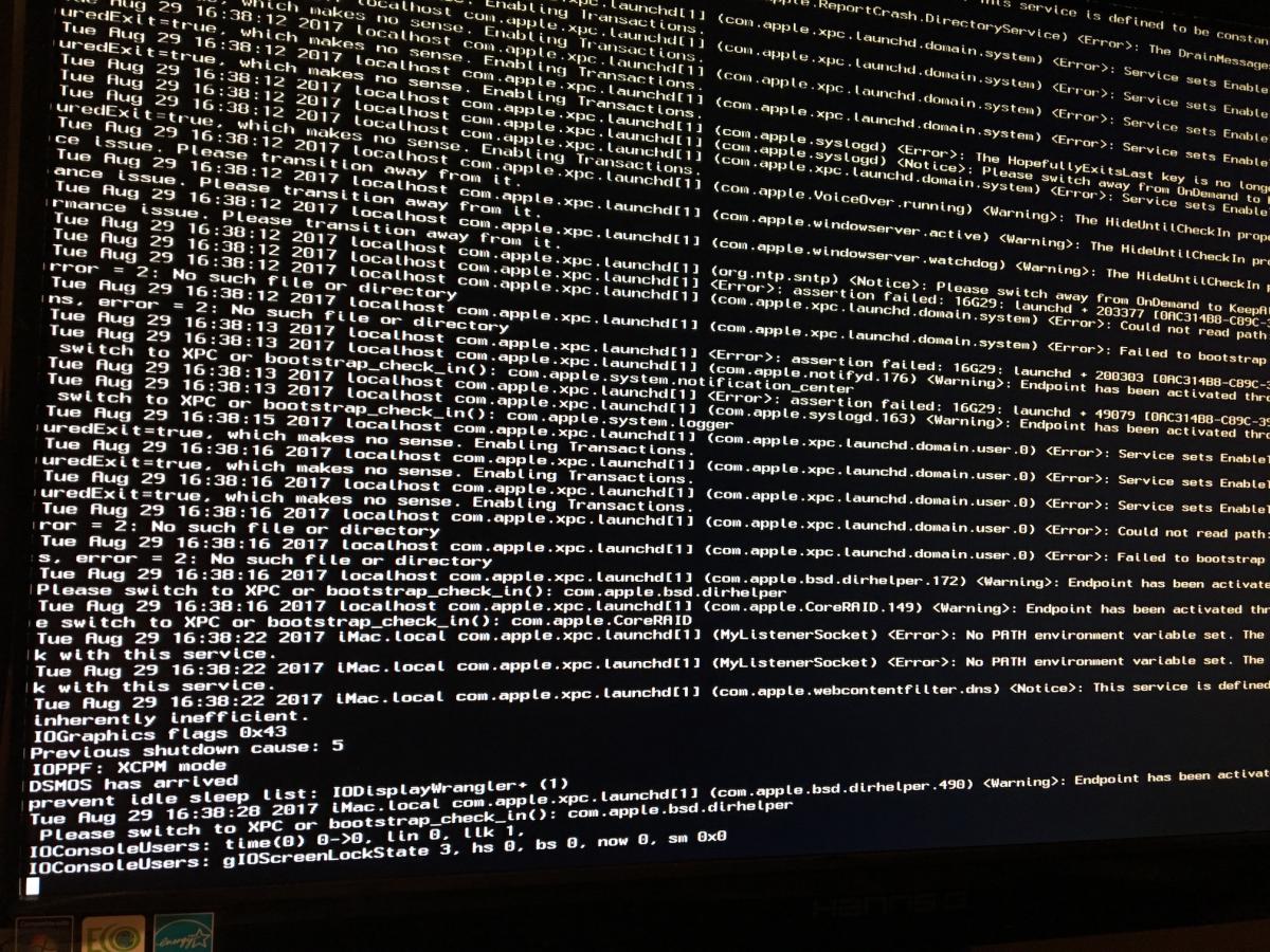

nick.0k Posted August 29, 2017 Author Share Posted August 29, 2017 Ho anche aggiornato il bios... ma niente.. non so se è un problema di clover... di bootloader.. o di USB.... Le due schermate postate sopra si alternano.. tra 10 min mi vado a letto... sono un pò depresso.. per stasera non combino niente. Ciao Gengik.. apro il config da clover configurator? Link to comment https://www.insanelymac.com/forum/topic/326587-sierra-su-i5-7400-kaby-lake-consiglio-installazione/#findComment-2486710 Share on other sites More sharing options...
MARZILLO Posted August 29, 2017 Share Posted August 29, 2017 posta la efi Link to comment https://www.insanelymac.com/forum/topic/326587-sierra-su-i5-7400-kaby-lake-consiglio-installazione/#findComment-2486711 Share on other sites More sharing options...
nick.0k Posted August 29, 2017 Author Share Posted August 29, 2017 Ecco la EFI... ho fatto un pò di prove... forse troppe... EFI.zip Link to comment https://www.insanelymac.com/forum/topic/326587-sierra-su-i5-7400-kaby-lake-consiglio-installazione/#findComment-2486714 Share on other sites More sharing options...
MARZILLO Posted August 29, 2017 Share Posted August 29, 2017 prova questo config...per ora inella cartella kext 10.12 tieni solo fakesmc config.plist.zip Link to comment https://www.insanelymac.com/forum/topic/326587-sierra-su-i5-7400-kaby-lake-consiglio-installazione/#findComment-2486716 Share on other sites More sharing options...

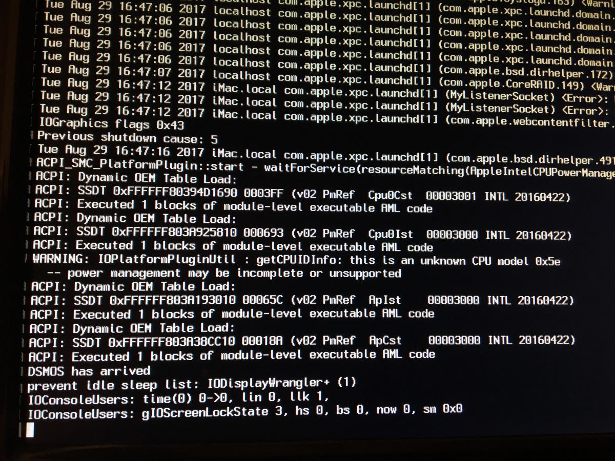

nick.0k Posted August 29, 2017 Author Share Posted August 29, 2017 ho messo il flag su KernelPM... riavviato e ovviamente ha incominciato a caricare.... incredibile! Ma si ferma un pò più avanti con questa schermata.. prova questo config...per ora inella cartella kext 10.12 tieni solo fakesmc OK!! provo Dopo aver lasciato solo fakesmc e sostituito il config mi si ferma sempre a questo punto.. mi sembra simile... sto leggendo in giro... avviso che collego ila scheda video integrata al monitor con cavo DVI.... non ho nel monitor l'HDMI... e nella MB MSI non ho la VGA... quindi spero che non sia un problema di cavi altrimenti sono cotto..! comunque riavviando ogni tanto si blocca all'inizio e ogni tanto si blocca dove indicato sopra.. Per stasera purtroppo devo abbandonare.. spero di combinare qualcosa domani dopo pranzo.. Grazie e buona notte.!! Link to comment https://www.insanelymac.com/forum/topic/326587-sierra-su-i5-7400-kaby-lake-consiglio-installazione/#findComment-2486717 Share on other sites More sharing options...
MARZILLO Posted August 30, 2017 Share Posted August 30, 2017 prova a mettere questi due kext in efi Lilu.kext + IntelGraphicsFixup.kext Archivio.zip Link to comment https://www.insanelymac.com/forum/topic/326587-sierra-su-i5-7400-kaby-lake-consiglio-installazione/#findComment-2486834 Share on other sites More sharing options...

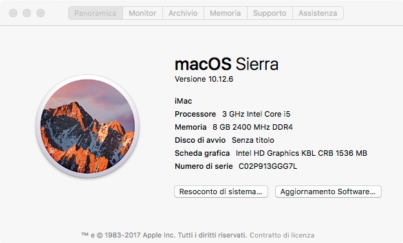

nick.0k Posted August 30, 2017 Author Share Posted August 30, 2017 Ciao ho inserito i due kext ed è partito !! carica la mela dove si riempie la barra... arriva la scrivania di installazione.. procedo con l'installazione!! però mi sono accorto che non va la tastiera... ho una tastiera ps/2..!! Link to comment https://www.insanelymac.com/forum/topic/326587-sierra-su-i5-7400-kaby-lake-consiglio-installazione/#findComment-2486909 Share on other sites More sharing options...
MARZILLO Posted August 30, 2017 Share Posted August 30, 2017 metti questo in efi VoodooPS2Controller.kext.zip Link to comment https://www.insanelymac.com/forum/topic/326587-sierra-su-i5-7400-kaby-lake-consiglio-installazione/#findComment-2486914 Share on other sites More sharing options...
nick.0k Posted August 30, 2017 Author Share Posted August 30, 2017 Perfetto.. ora scrivo.. però nella fase dove indico che sono collegato alla rete locale.. perchè sono collegato con il cavo... si riavvia... ho dovuto indicare che non sono collegato a internet.. mi ricordo che mi era già successo con altri Hack.. senz'altro vorrà un kext per la rete.. ho ancora mezz'ora... posto le informazioni di sistema perchè non c'è niente a posto.. ovvero Il tipo di Mac e la sk video... niente scheda di rete e periferiche audio... Link to comment https://www.insanelymac.com/forum/topic/326587-sierra-su-i5-7400-kaby-lake-consiglio-installazione/#findComment-2486926 Share on other sites More sharing options...
