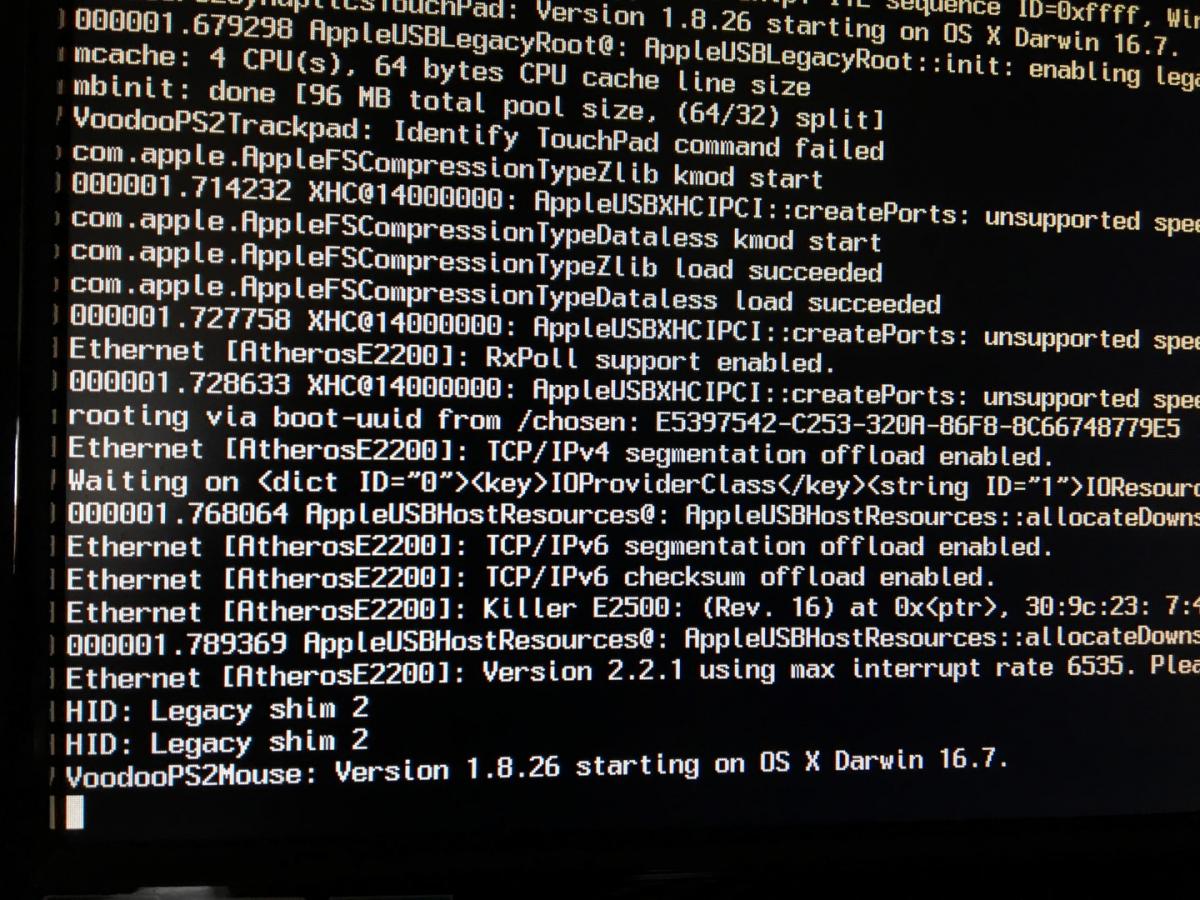

nick.0k Posted September 2, 2017 Author Share Posted September 2, 2017 Buongiorno, ho configurato il disco di default come indicato, tutto OK. Però capita spesso che dopo aver premuto invio per far partire macOS alla schermata successiva che visualizza la fila di asterischi si blocca... spesso... Aveva smesso di bloccarsi subito dopo la cartella EFI che Gengik mi aveva passato con un tema diciamo più "consono"... poi ho messo il kext USBinject.. per provare le usb che non funzionavano e da quel momento ci mette di più a caricare e questo errore... quando torno a casa faccio alcune prove senza l'ultimo kext, qualora le altre porte funzionassero lo stesso. Ecco le due porte in questione, USB3.1 Gen 1 VR Ready.. mah..! Link to comment https://www.insanelymac.com/forum/topic/326587-sierra-su-i5-7400-kaby-lake-consiglio-installazione/page/4/#findComment-2488706 Share on other sites More sharing options...
MARZILLO Posted September 2, 2017 Share Posted September 2, 2017 non mi ricordo se hai questa patch riguardo usbinjecall in clover configurator sezione kernel and kext patches premi sul segno + e inserisci questa patch Name AppleUSBXHCIPCI Find 83BD74FF FFFF10Replace 83BD74FF FFFF15 Link to comment https://www.insanelymac.com/forum/topic/326587-sierra-su-i5-7400-kaby-lake-consiglio-installazione/page/4/#findComment-2488709 Share on other sites More sharing options...

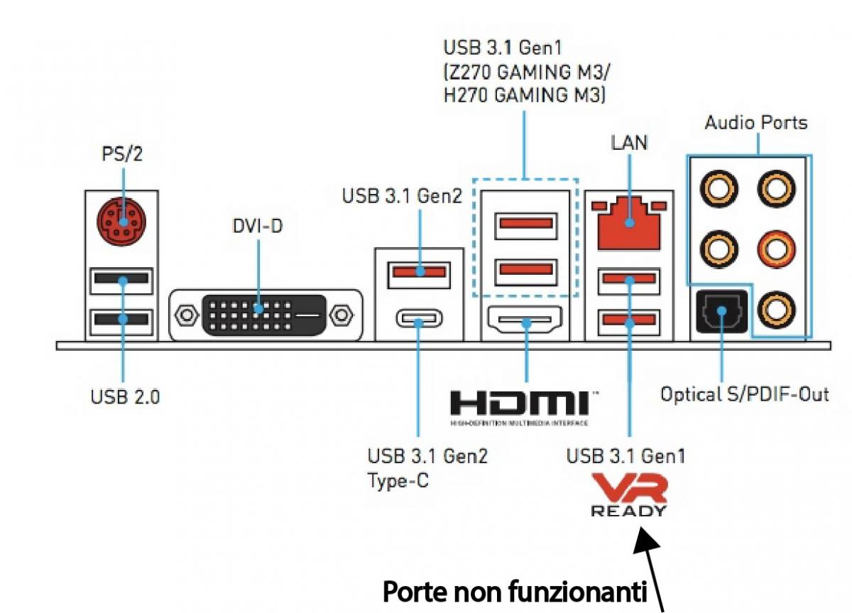

nick.0k Posted September 2, 2017 Author Share Posted September 2, 2017 Controllato, la patch c'era già.. Tolto USBInjectAll.kext dalla cartella Kext, l'avvio è più veloce e comunque le usb funzionano ugualmente, cioè nelle due usb Vr ready... il disco esterno non viene letto mentre un pendrive usb si.. mah!! Per il momento lo escludo.. Ora riavvio, scollego il disco macOS e Install win10 nell'altro HDD, vi seguo al cell.. Link to comment https://www.insanelymac.com/forum/topic/326587-sierra-su-i5-7400-kaby-lake-consiglio-installazione/page/4/#findComment-2488807 Share on other sites More sharing options...
MARZILLO Posted September 2, 2017 Share Posted September 2, 2017 prova questi....togli usbinjecall Archivio.zip Link to comment https://www.insanelymac.com/forum/topic/326587-sierra-su-i5-7400-kaby-lake-consiglio-installazione/page/4/#findComment-2488838 Share on other sites More sharing options...
gengik84 Posted September 2, 2017 Share Posted September 2, 2017 nick.0k Apri ioreg collega una usb alla porta non funzionante, espelli, ripeti la procedura sull'altra salva ioreg e postalo potrebbero non funzionare perché sono usb asmedia Link to comment https://www.insanelymac.com/forum/topic/326587-sierra-su-i5-7400-kaby-lake-consiglio-installazione/page/4/#findComment-2488897 Share on other sites More sharing options...

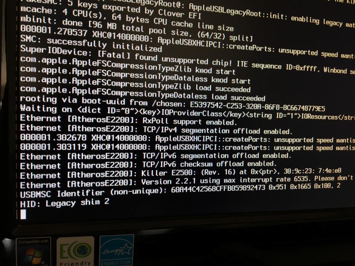

nick.0k Posted September 3, 2017 Author Share Posted September 3, 2017 Buongiorno, riprendo da ieri pomeriggio... ho installato win 10 con l'hd con macos disconnesso. Una volta finito, riconnetto il disco Hack e lo faccio partire per primo così da avere clover all'avvio... fatta una prova e tutto ok. Poi mi sono assentato..questa mattina riaccendo per caicare Mac Os.. innanzitutto il tema è diverso.. quello incriminato per intenderci.. e poi si blocca, spesso all'inizio come da prima schermata.. altrimenti carica un pò e poi si blocca alla seconda schermata per poi corrompersi nel teso e compare il simbolo di divieto.. Non so proprio cosa ho fatto.. sicruamente casino.. anche con la psunta -x non entra..!! N.B. 1) Se provo a caricare Windows non parte rimane il cursore che lampeggia, scollego il disco mac e parte normalmente.. (vi scrivo da li). 2) Se scollego il disco di Windows parte il bootloader con il tema giusto con solo mac ma poi continua a darmi gli errori come sopra.. Quindi non sono riuscito neanche a provare il passaggio 90 di Marzillo e il 91 di Gengik Link to comment https://www.insanelymac.com/forum/topic/326587-sierra-su-i5-7400-kaby-lake-consiglio-installazione/page/4/#findComment-2489194 Share on other sites More sharing options...
gengik84 Posted September 3, 2017 Share Posted September 3, 2017 controlla nella root del disco di osx di non avere una cartella EFI VoodooPS2 spesso da problemi su desktop, Da usb riesci ad avviare regolarmente? Link to comment https://www.insanelymac.com/forum/topic/326587-sierra-su-i5-7400-kaby-lake-consiglio-installazione/page/4/#findComment-2489198 Share on other sites More sharing options...
nick.0k Posted September 3, 2017 Author Share Posted September 3, 2017 No neanche da usb, si blocca sempre da voodooPS/2.. Probabilmente ce l'ho una cartella EFI nella root del macOS (non EFI), perché passaggi prima avevo capito male e avevo copiato solamente la cartella proprio nella root di macOS.. Inviato dal mio iPhone utilizzando Tapatalk Link to comment https://www.insanelymac.com/forum/topic/326587-sierra-su-i5-7400-kaby-lake-consiglio-installazione/page/4/#findComment-2489239 Share on other sites More sharing options...
gengik84 Posted September 3, 2017 Share Posted September 3, 2017 non hai una tastiera usb da poter usare? almeno potresti rimuovere voodooPS2 dalla usb ed effettuare il boot Link to comment https://www.insanelymac.com/forum/topic/326587-sierra-su-i5-7400-kaby-lake-consiglio-installazione/page/4/#findComment-2489242 Share on other sites More sharing options...
nick.0k Posted September 3, 2017 Author Share Posted September 3, 2017 Se riuscissi ad entrare in Windows poi con un software che legge hfs+ cancellerei la cartella EFI.. Inviato dal mio iPhone utilizzando Tapatalk Link to comment https://www.insanelymac.com/forum/topic/326587-sierra-su-i5-7400-kaby-lake-consiglio-installazione/page/4/#findComment-2489243 Share on other sites More sharing options...
gengik84 Posted September 3, 2017 Share Posted September 3, 2017 Ok prova... ma se avviando da usb ti si blocca a VoodooPS2 come hai detto, allora non risolvi Perché avviando da usb usi quella EFI per il boot quindi il tutto è caricato da li... Link to comment https://www.insanelymac.com/forum/topic/326587-sierra-su-i5-7400-kaby-lake-consiglio-installazione/page/4/#findComment-2489252 Share on other sites More sharing options...

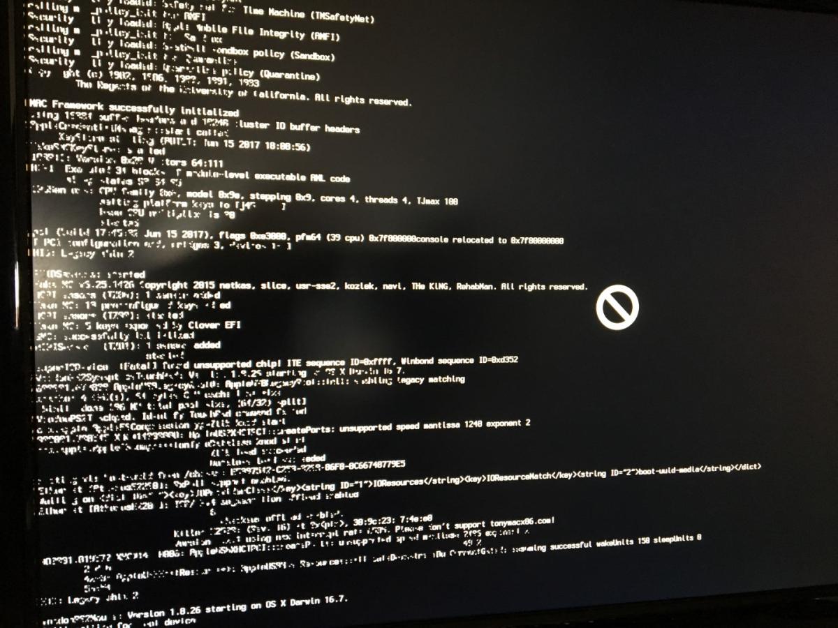

nick.0k Posted September 3, 2017 Author Share Posted September 3, 2017 entrato in windows, vedo la cartella EFI della USB e ho cancellato VoodooPS/2... riavvio con USB MacOS, si blocca ancora in questo punto.. allora che non sia la voodoo.. Link to comment https://www.insanelymac.com/forum/topic/326587-sierra-su-i5-7400-kaby-lake-consiglio-installazione/page/4/#findComment-2489261 Share on other sites More sharing options...
gengik84 Posted September 3, 2017 Share Posted September 3, 2017 Seleziona sul config Devices/USB Inject + FixOwnership Puoi farlo anche dalla gui di clover recandoti nelle opzioni Link to comment https://www.insanelymac.com/forum/topic/326587-sierra-su-i5-7400-kaby-lake-consiglio-installazione/page/4/#findComment-2489266 Share on other sites More sharing options...

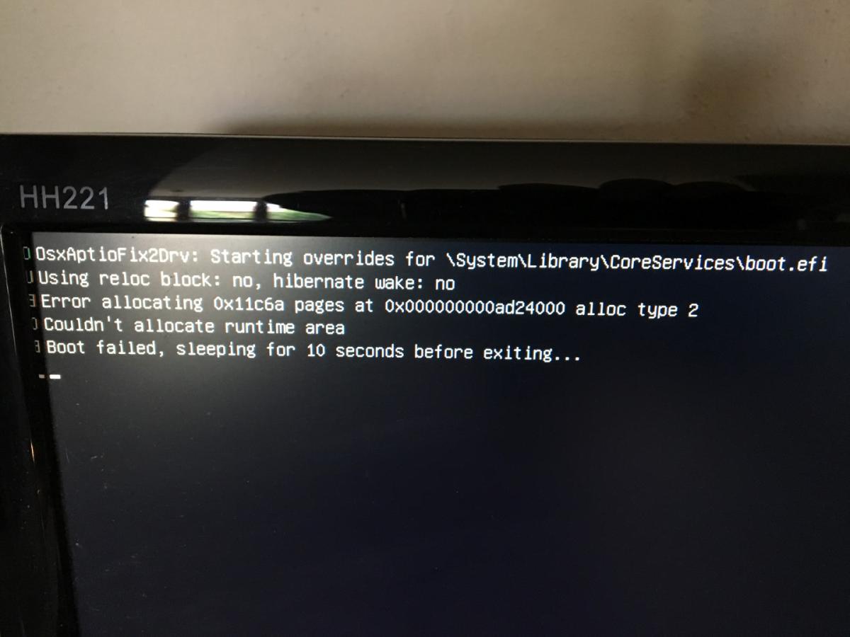

nick.0k Posted September 3, 2017 Author Share Posted September 3, 2017 Provato..niente stesso blocco. Che depressione... tra l'altro quell'errore alternato ora è molto frequente, nella creazione del bootloader di Clover ho utilizzato OsxAptioFix2Drv64.efi invece che OsxAptioFixDrv64.efi.. c'entra qualcosa? Link to comment https://www.insanelymac.com/forum/topic/326587-sierra-su-i5-7400-kaby-lake-consiglio-installazione/page/4/#findComment-2489275 Share on other sites More sharing options...
