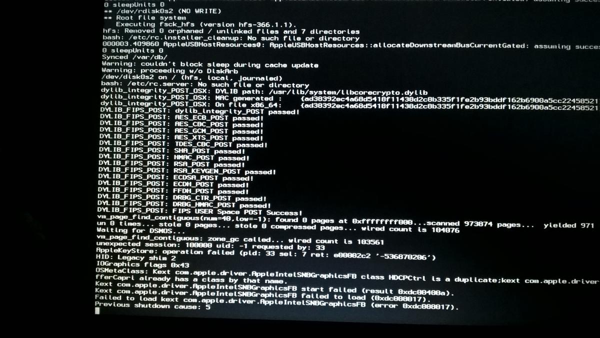

Prova a ricreare la cache, apri il terminale ed incolla il seguente comando
sudo rm -f /System/Library/Caches/com.apple.kext.caches/Startup/kernelcache && sudo touch /System/Library/Extensions && sudo kextcache -u /
riavvia
Ragazzi è con immenso piacere che ora finalmente posso dire di aver risolto il problema video. Ringrazio Gengik84 per il suo supporto la sua pazienza e le sue competenze. Senza di lui non avrei potuto risolvere.
