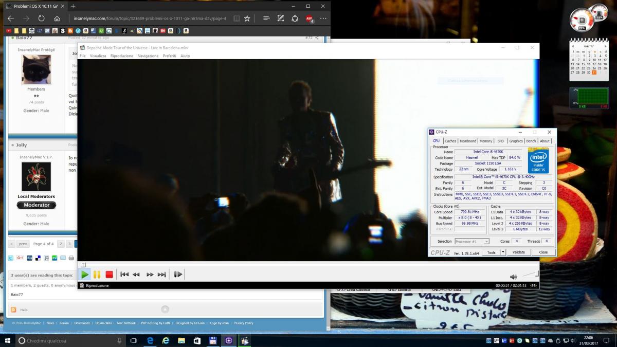

Baio77 Posted March 29, 2017 Author Share Posted March 29, 2017 Niente ho provato ancora e ancora ma la Cpu NON vuole saperne di stare con moltiplicatore a x31 , ma piu che altro alla richiesta di prestazioni ,aprendo un programma o facendo qualsiasi altra cosa , il moltiplicatore sta a X16 , questo è un problema .......... Queste le opzioni in Bios se vedete qualche altra cosa che non va fatelo presente , grazie Link to comment https://www.insanelymac.com/forum/topic/321689-problemi-os-x-1011-ga-h61ma-d2v/page/3/#findComment-2394123 Share on other sites More sharing options...

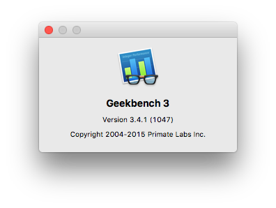

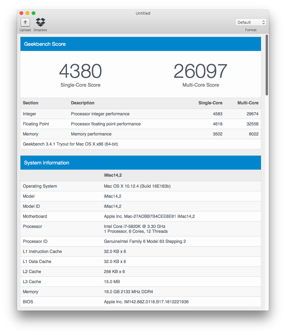

MaLd0n Posted March 30, 2017 Share Posted March 30, 2017 usare geekbench 3.4.1 pubblicare risultati, Credo in 7/8 k mi 12 core 1 Link to comment https://www.insanelymac.com/forum/topic/321689-problemi-os-x-1011-ga-h61ma-d2v/page/3/#findComment-2395332 Share on other sites More sharing options...
Baio77 Posted March 30, 2017 Author Share Posted March 30, 2017 Ho scaricato la versione 4.04 spero vada bene uguale , ho notato che quando attivo questo programma le temperature schizzano alle stelle e la Cpu viene indicata su HW Monitor a x31 con Temp Max 90° https://browser.geekbench.com/v4/cpu/2226767questo è il mio risultato , Dottere di che male soffre il mio PC???? =) =) 1 Link to comment https://www.insanelymac.com/forum/topic/321689-problemi-os-x-1011-ga-h61ma-d2v/page/3/#findComment-2395383 Share on other sites More sharing options...
MaLd0n Posted March 30, 2017 Share Posted March 30, 2017 90° è molto, usare una pasta termico migliore e un dispositivo di raffreddamento migliore aiuta molto le prestazioni del processore è il normale Link to comment https://www.insanelymac.com/forum/topic/321689-problemi-os-x-1011-ga-h61ma-d2v/page/3/#findComment-2395386 Share on other sites More sharing options...
Baio77 Posted March 30, 2017 Author Share Posted March 30, 2017 90° è molto, usare una pasta termico migliore e un dispositivo di raffreddamento migliore aiuta molto le prestazioni del processore è il normale OK il processore funziona ,allora mi spiegate come mai se metto un film in HD a 1080P la Cpu su HW Monitor sta a X16 e NON X31????? Link to comment https://www.insanelymac.com/forum/topic/321689-problemi-os-x-1011-ga-h61ma-d2v/page/3/#findComment-2395394 Share on other sites More sharing options...
MaLd0n Posted March 30, 2017 Share Posted March 30, 2017 E 'solo per il massimo quando necessario Geekbench ecc Link to comment https://www.insanelymac.com/forum/topic/321689-problemi-os-x-1011-ga-h61ma-d2v/page/3/#findComment-2395410 Share on other sites More sharing options...
