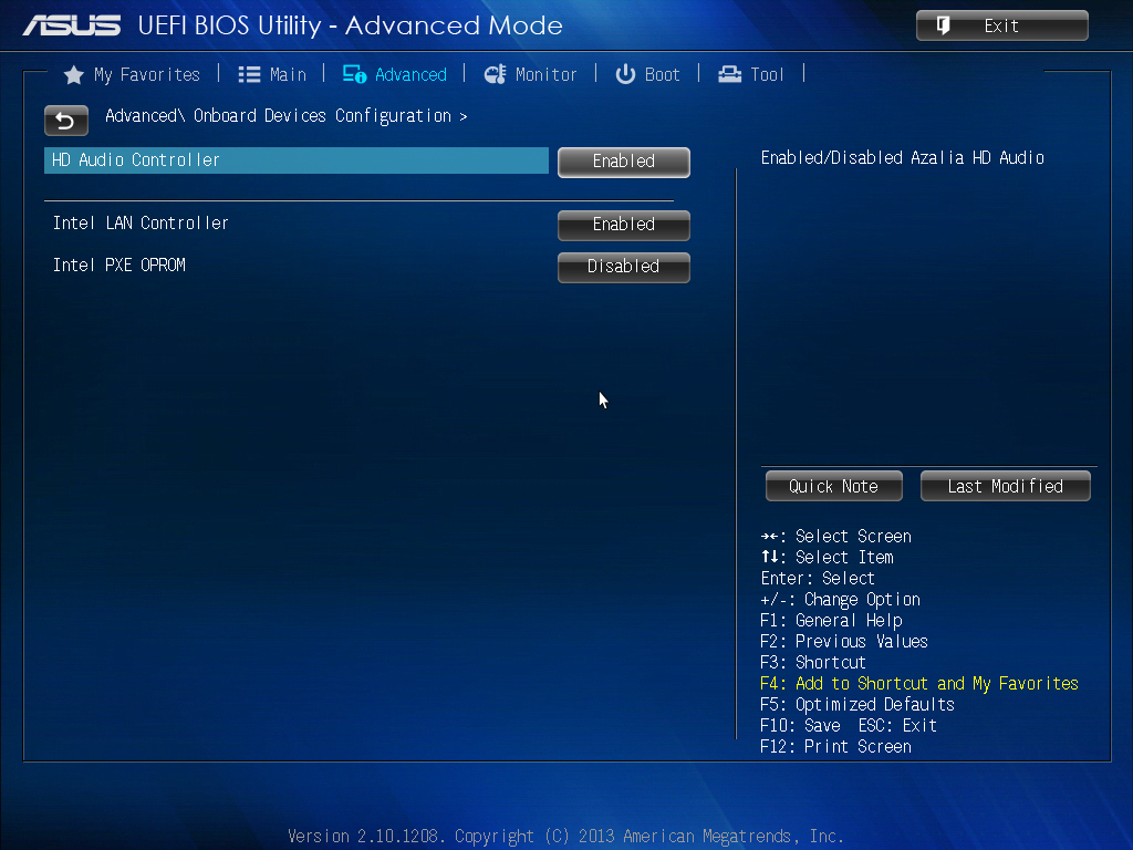

LordSamuel Posted January 30, 2017 Share Posted January 30, 2017 Ciao a tutti, sto cercando di mettere Sierra su questa macchina, ho preparato la chiavetta come da guida di gengik ma mi rimane bloccato alla schermata: "Welcome to Clover 3994" ---- scan entries ---- Grazie per l'aiuto! Link to comment https://www.insanelymac.com/forum/topic/320690-aiuto-per-installazione-sierra-su-desktop-asus-m31ad/ Share on other sites More sharing options...

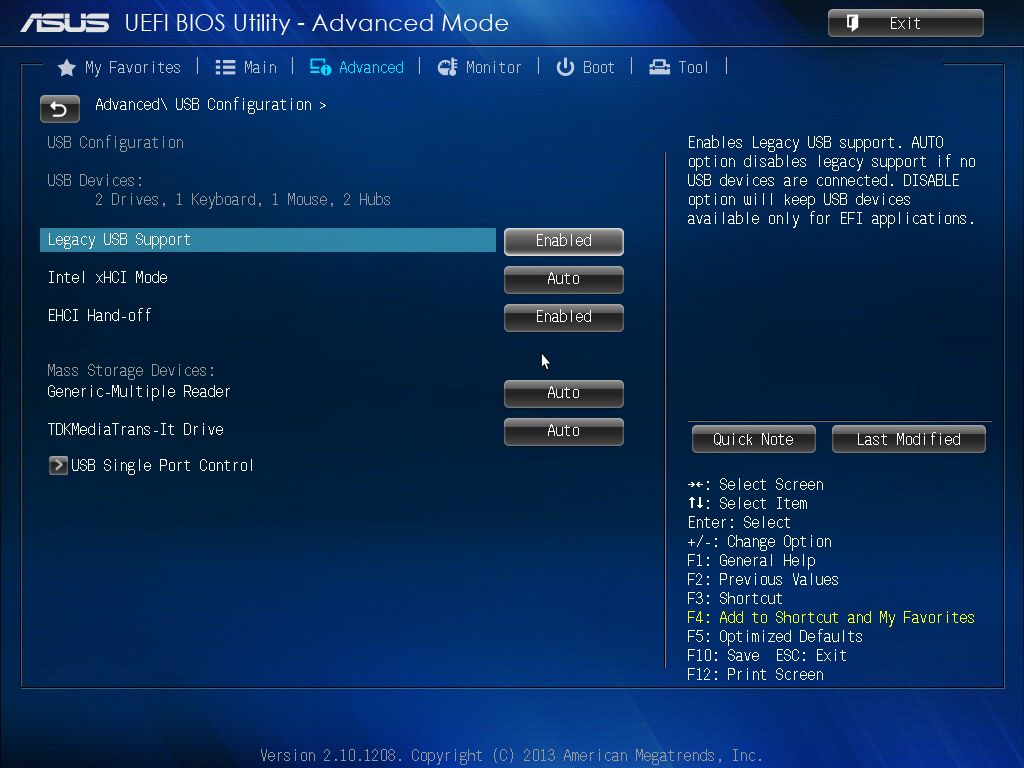

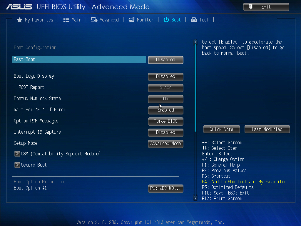

Jolly Posted January 30, 2017 Share Posted January 30, 2017 Bios settato a dovere? Provato altre porte USB? Meglio se 2.0 se disponibili Hai grafica discreta? Se si quale? Link to comment https://www.insanelymac.com/forum/topic/320690-aiuto-per-installazione-sierra-su-desktop-asus-m31ad/#findComment-2359713 Share on other sites More sharing options...

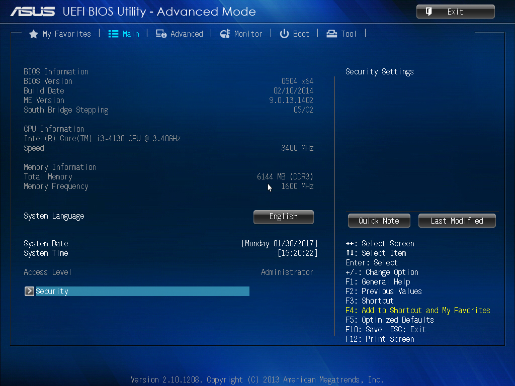

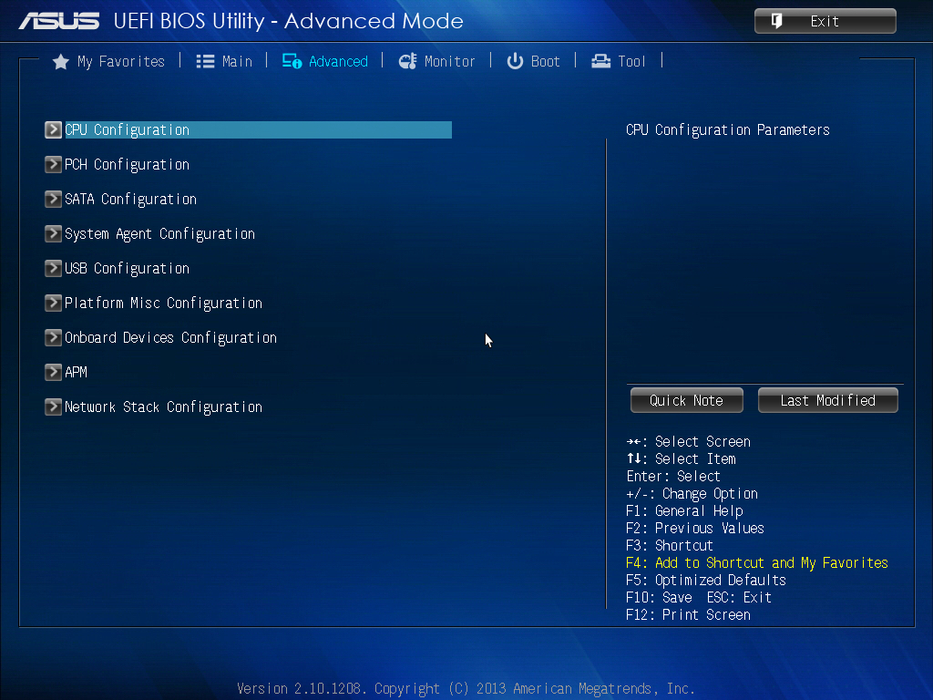

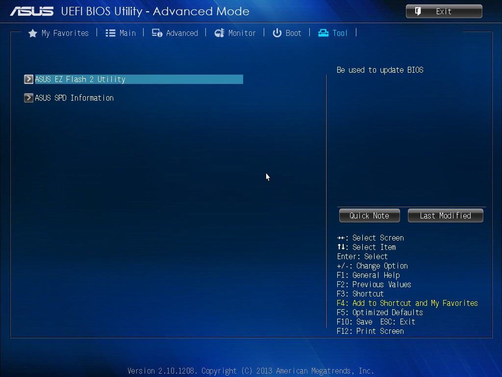

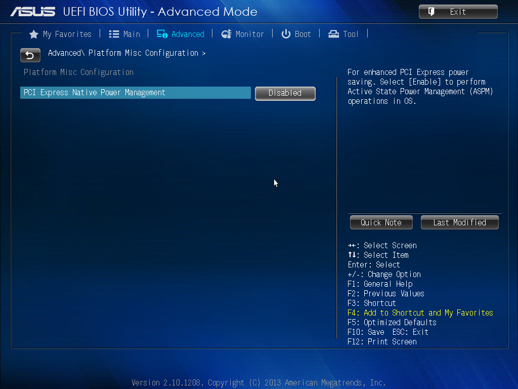

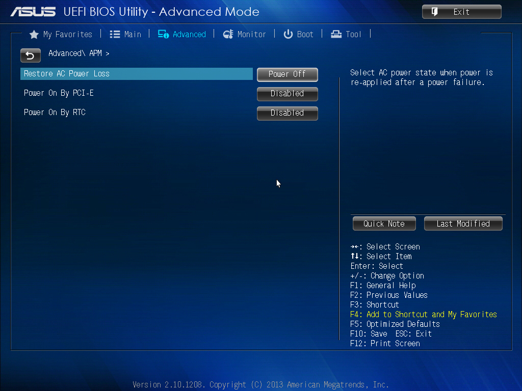

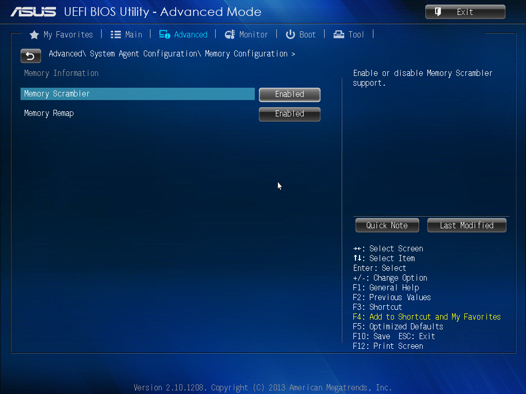

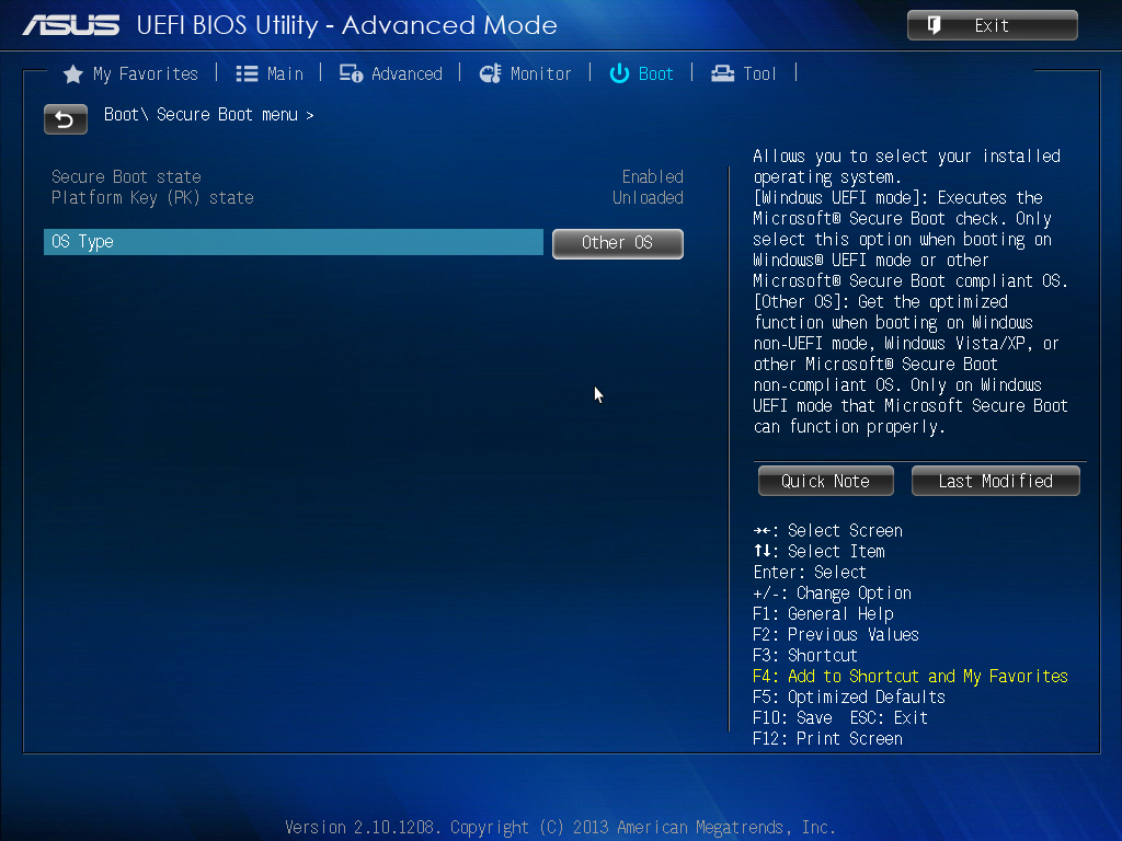

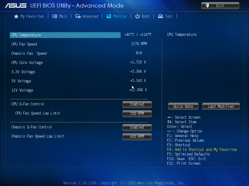

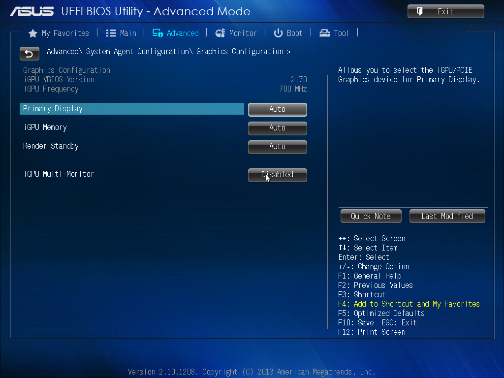

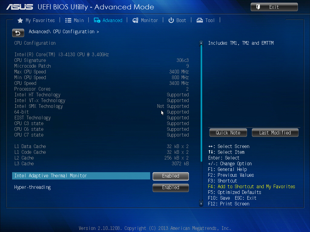

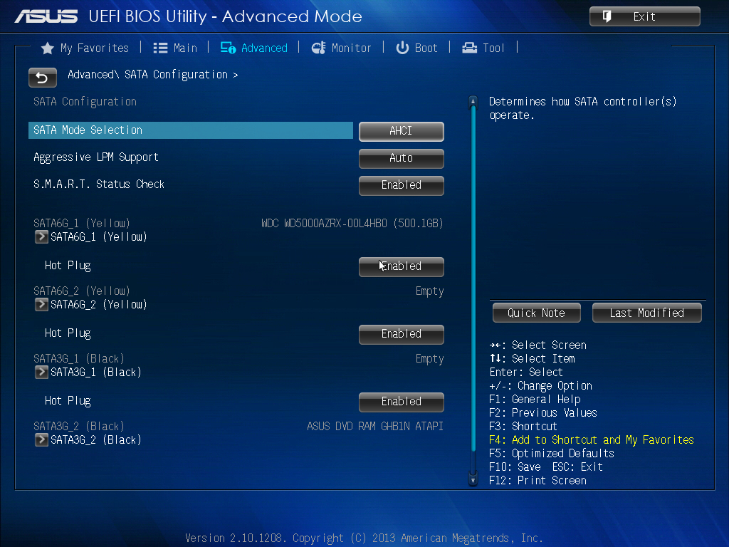

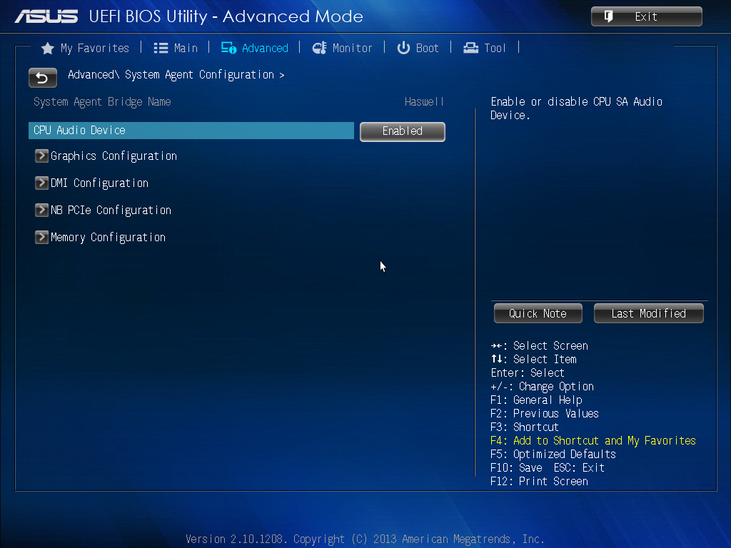

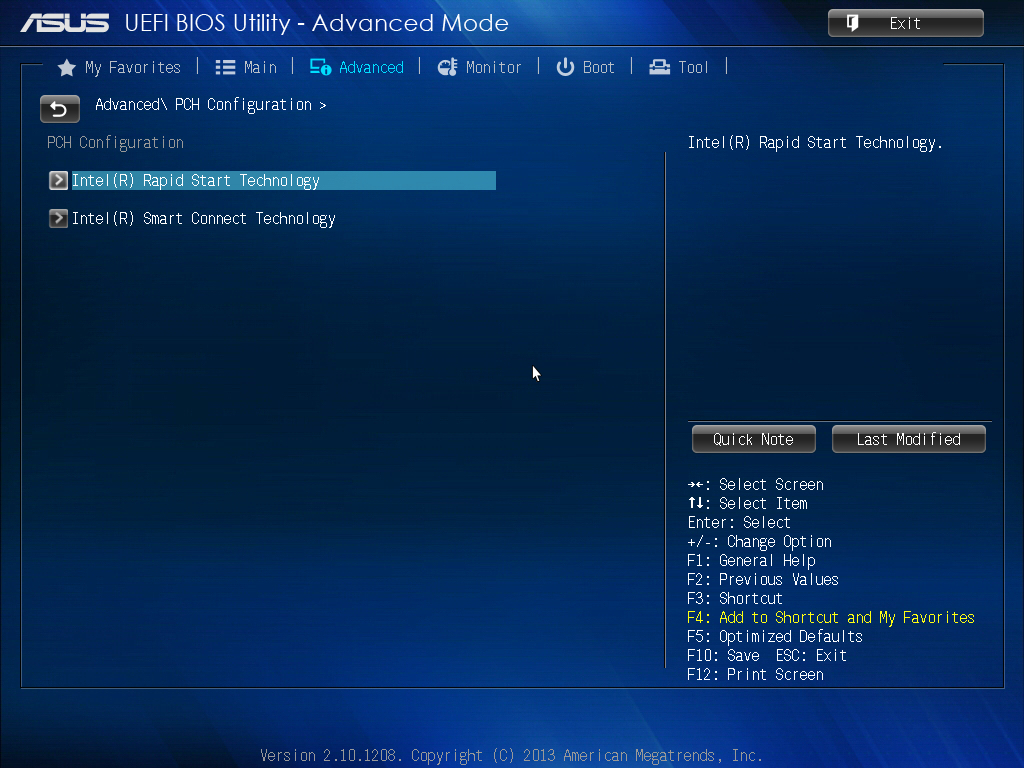

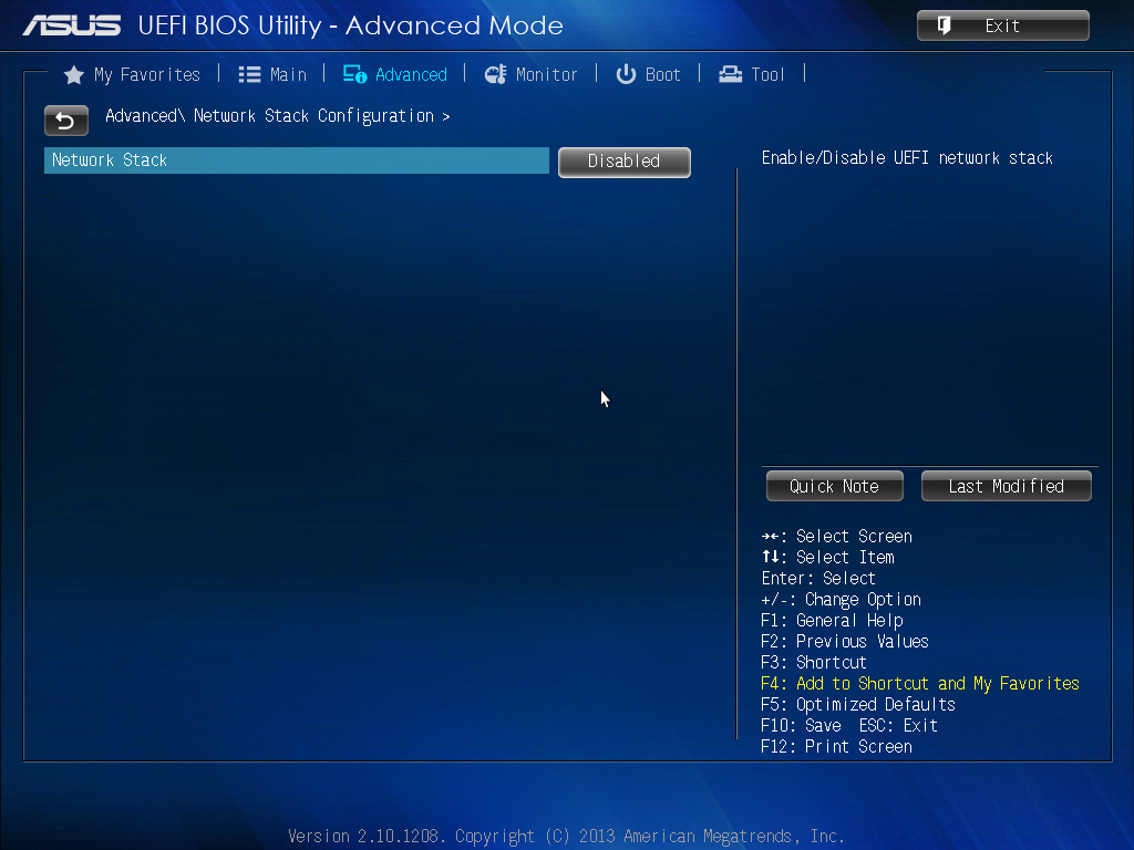

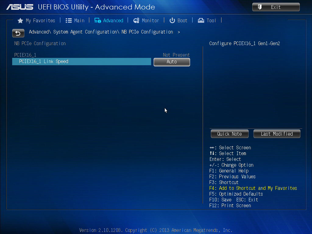

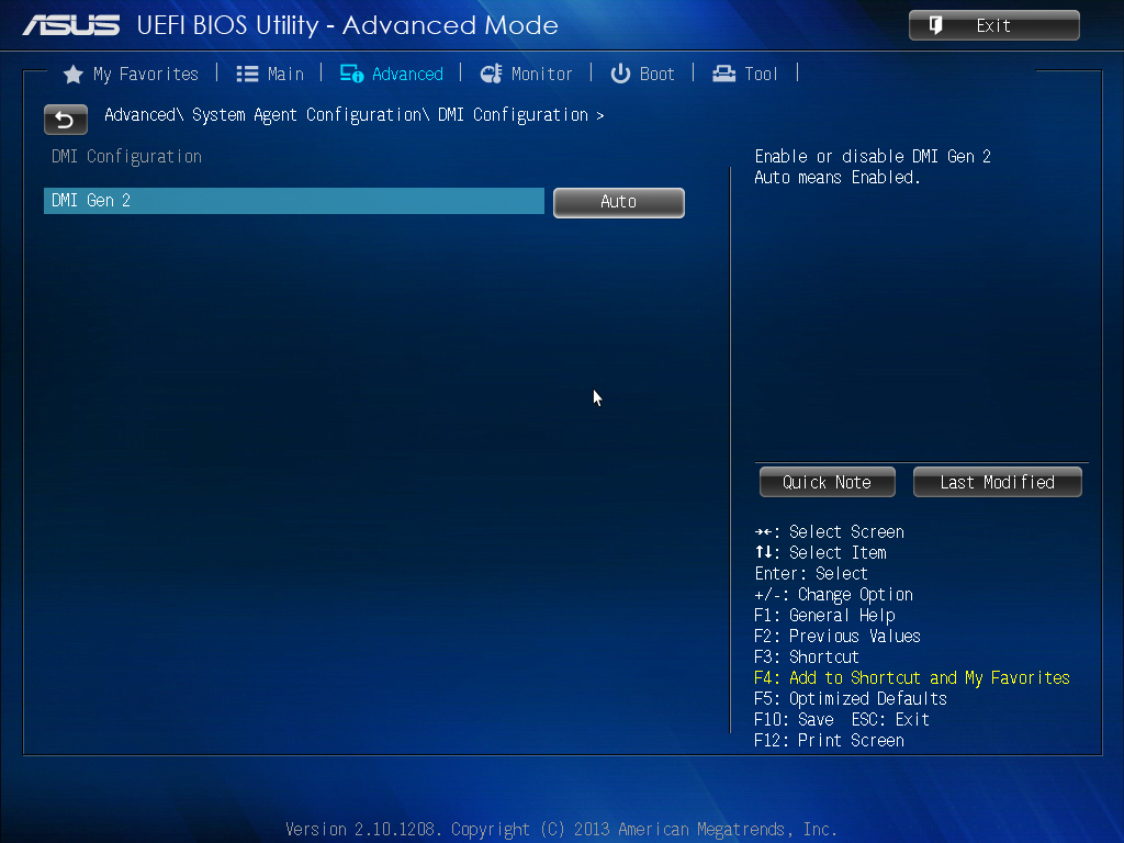

LordSamuel Posted January 30, 2017 Author Share Posted January 30, 2017 Ho provato anche con le porte USB posteriori che sono 2.0 ma il risultato è sempre lo stesso. La scheda video è una Intel® HD Graphics credo una 4000 Il bios l'ho settato come da immagini in allegato. . Link to comment https://www.insanelymac.com/forum/topic/320690-aiuto-per-installazione-sierra-su-desktop-asus-m31ad/#findComment-2359731 Share on other sites More sharing options...
Jolly Posted January 30, 2017 Share Posted January 30, 2017 A livello di grafica invece che auto sceglierei igpu e come shared memory 64. Hai una hd4400 no 4000. Clover in legacy o uefi? Se vuoi posta la efi Link to comment https://www.insanelymac.com/forum/topic/320690-aiuto-per-installazione-sierra-su-desktop-asus-m31ad/#findComment-2359740 Share on other sites More sharing options...
LordSamuel Posted January 30, 2017 Author Share Posted January 30, 2017 A livello di grafica invece che auto sceglierei igpu e come shared memory 64. Hai una hd4400 no 4000. Clover in legacy o uefi? Se vuoi posta la efi ok adesso provo a settare ciò che hai detto. ecco la EFI. Ho impostato in Graphic come primary display iGPU e come iGPU memory 64M ma non è cambiato nulla... EFI.zip Link to comment https://www.insanelymac.com/forum/topic/320690-aiuto-per-installazione-sierra-su-desktop-asus-m31ad/#findComment-2359743 Share on other sites More sharing options...

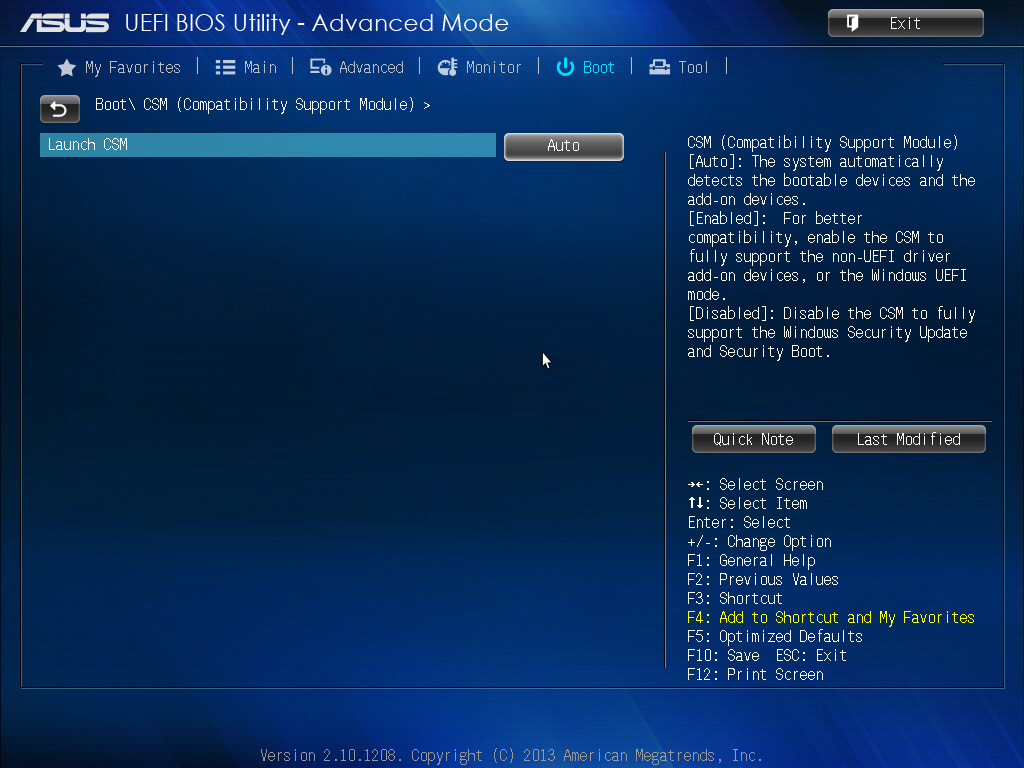

Jolly Posted January 31, 2017 Share Posted January 31, 2017 Varia "Launch CSM" nel bios, invece di Auto prova con "Enabled" o "Disabled". Clover installato in Legacy o UEFI? Che uscita video stai usando sul Pc? Link to comment https://www.insanelymac.com/forum/topic/320690-aiuto-per-installazione-sierra-su-desktop-asus-m31ad/#findComment-2360169 Share on other sites More sharing options...
LordSamuel Posted January 31, 2017 Author Share Posted January 31, 2017 Adesso provo a settare il bios come hai detto. Clover è in UEFI Uscita video al monitor in hdmi provato sia con CMS Enable che con Disable ma nulla sempre stesso blocco Link to comment https://www.insanelymac.com/forum/topic/320690-aiuto-per-installazione-sierra-su-desktop-asus-m31ad/#findComment-2360195 Share on other sites More sharing options...
