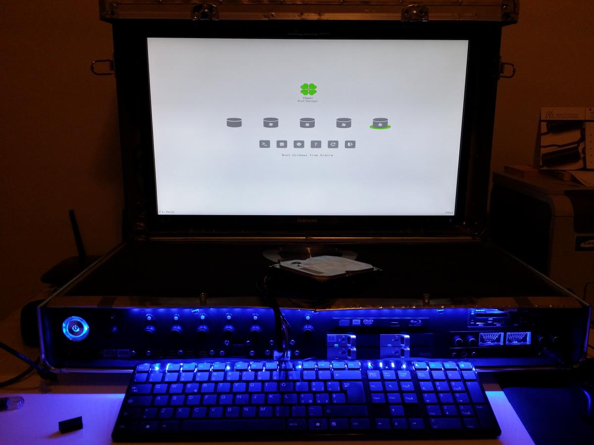

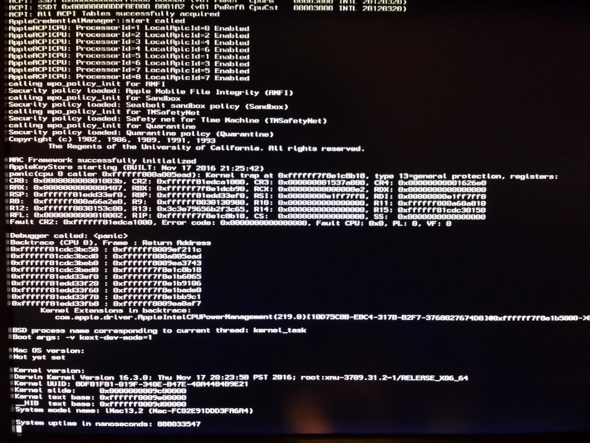

_nemesi_ Posted December 27, 2016 Share Posted December 27, 2016 Ciao a tutti, non so bene come funzionino i post, ma giusto per rendere un riassunto in breve sto cercando di realizzare un Hackintosh per il mio hardware desktop in firma su suggerimento di gengik84: Innanzitutto le presentazioni, vi presento il mio desktop che ha come nome in codice Nomad 4.0. Si sono uno di quei pazzi che si diverte a mettere i desktop in valigia, e come potete vedere dalla foto la mia creatura è anche dotata di un poderoso monitor da ben 27", il tutto progettato e autocostruito da me... . Fatte le presentazioni, mi rivolgo al gentilissimo gengik84, la seconda schermata che posto è per mostrare qual'è il disco sul quale intendo effettuare l'hack ovvero: ma non sono riuscito a trovare su Clover alcun punto di menù che dicesse "Install to", le uniche voci che vengono fuori passando di unità in unità sono "Boot from" La terza schermata mostra l'opzione che ho selezionato: E la quarta ed ultima mostra dove la mia avventura si è momentaneamente sospesa : ....a questo punto mi abbandono ai vostri saggi consigli......... Link to comment https://www.insanelymac.com/forum/topic/319674-hackintosh-desktop-sierra-10122/ Share on other sites More sharing options...
Agostino9446 Posted December 27, 2016 Share Posted December 27, 2016 Ciao...che guida hai seguito per preparare l'usb? Inviato dal mio iPhone utilizzando Tapatalk 1 Link to comment https://www.insanelymac.com/forum/topic/319674-hackintosh-desktop-sierra-10122/#findComment-2340296 Share on other sites More sharing options...
gengik84 Posted December 27, 2016 Share Posted December 27, 2016 Modifica il config.plist Sezione acpi disabilita tutti i fix sia old che new way Sezione kernel and kext patches metti il flag su Asus AICPUPM Sezione smbios imposta iMac 13,2 Salva la modifica, riavvia. per eventuale nuovo blocco posta la foto del verbose 1 Link to comment https://www.insanelymac.com/forum/topic/319674-hackintosh-desktop-sierra-10122/#findComment-2340297 Share on other sites More sharing options...

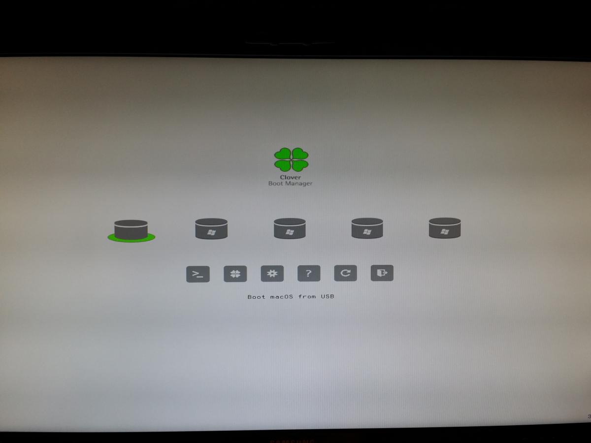

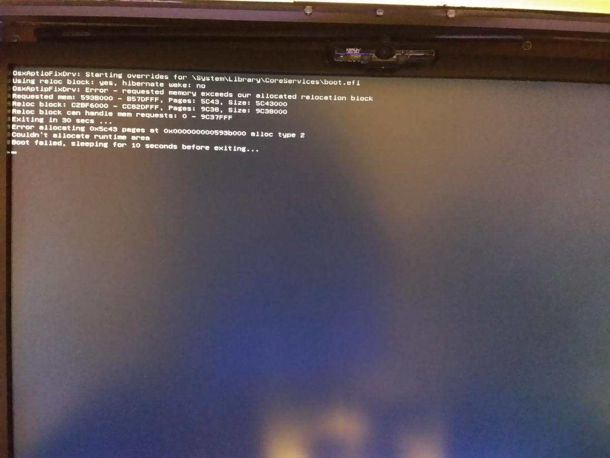

gengik84 Posted December 27, 2016 Share Posted December 27, 2016 Prova a reinstllare clover sulla usb selezionando come driver64uefi --> OsxAptioFixDrv 1 Link to comment https://www.insanelymac.com/forum/topic/319674-hackintosh-desktop-sierra-10122/#findComment-2340321 Share on other sites More sharing options...
_nemesi_ Posted December 27, 2016 Author Share Posted December 27, 2016 Non devo rifare l'intera chiavetta vero? Devo solo riavviare l'app di Clover e togliere la spunta dai driver Osx*2Fix e metterla su quello indicato, o devo propio disinstallare Clover? Link to comment https://www.insanelymac.com/forum/topic/319674-hackintosh-desktop-sierra-10122/#findComment-2340326 Share on other sites More sharing options...
gengik84 Posted December 27, 2016 Share Posted December 27, 2016 Si puoi farlo anche con clover configurator Link to comment https://www.insanelymac.com/forum/topic/319674-hackintosh-desktop-sierra-10122/#findComment-2340329 Share on other sites More sharing options...
_nemesi_ Posted December 27, 2016 Author Share Posted December 27, 2016 E in quale sezione dovrei andare di grazia...... Link to comment https://www.insanelymac.com/forum/topic/319674-hackintosh-desktop-sierra-10122/#findComment-2340333 Share on other sites More sharing options...
gengik84 Posted December 27, 2016 Share Posted December 27, 2016 Install driver 1 Link to comment https://www.insanelymac.com/forum/topic/319674-hackintosh-desktop-sierra-10122/#findComment-2340335 Share on other sites More sharing options...

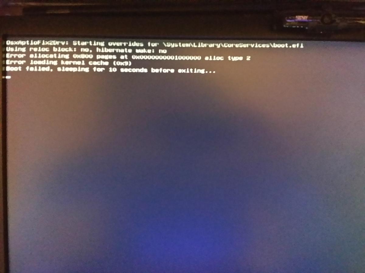

_nemesi_ Posted December 27, 2016 Author Share Posted December 27, 2016 !!!Aspetta!!!, ho trovato, sezione "install drivers" cliccato su quello attualmente attivo per disattivarlo, e flaggato quello che mi hai consigliato,.....salvo, logout, e riavvio o c'è altro? Provo a riavviare, nell'attesa....... Adesso succede questo..... Non voglio abusare della tua disponibilità, proseguiamo domani, purtroppo causa ferie forzate sono a casa fino al 9, quindi sono presente dal primo pomeriggio in poi direi dalle 14:00, dimmi solo quando posso disturbarti così non insisto ulteriormente, per il momento ti ringrazio molto e ti auguro una buona serata...... Link to comment https://www.insanelymac.com/forum/topic/319674-hackintosh-desktop-sierra-10122/#findComment-2340336 Share on other sites More sharing options...

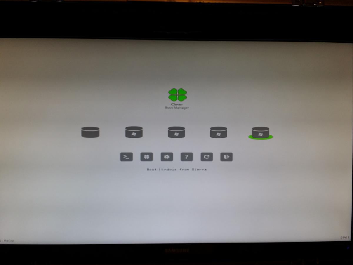

gengik84 Posted December 28, 2016 Share Posted December 28, 2016 ... Posta la cartella clover della usb quando puoi... Link to comment https://www.insanelymac.com/forum/topic/319674-hackintosh-desktop-sierra-10122/#findComment-2340578 Share on other sites More sharing options...
_nemesi_ Posted December 28, 2016 Author Share Posted December 28, 2016 Ciao, eccola... CLOVER.zip ..so che magarri è più seccante per te, ma a me piacerebbe capire qualcosina, perchè la pappa pronta non mi è mai piaciuta...... Tra l'altro, non riesco a completare il mio profilo con logo o foto, non me le carica...... Link to comment https://www.insanelymac.com/forum/topic/319674-hackintosh-desktop-sierra-10122/#findComment-2340587 Share on other sites More sharing options...
gengik84 Posted December 28, 2016 Share Posted December 28, 2016 Sostituisci la cartella clover con quella allegata Ti ho tolto l'iniezione usb dal config, e rimesso OsxAptioFix2Drv Ti ho eliminato la cartella kext/ 10.12.2 i kext vanno messi a secondo della versione di osx ---El Capitan -->10.11... Sierra-->10.12 ecc... Ma non inteso nella specifica "sotto versione" di osx Quindi che tu installi 10.12...10.12.1...10.12.2... ecc ecc... la cartella contenente i kext è sempre una ed è kext/10.12 Questo per farti capire... CLOVER.zip Link to comment https://www.insanelymac.com/forum/topic/319674-hackintosh-desktop-sierra-10122/#findComment-2340594 Share on other sites More sharing options...

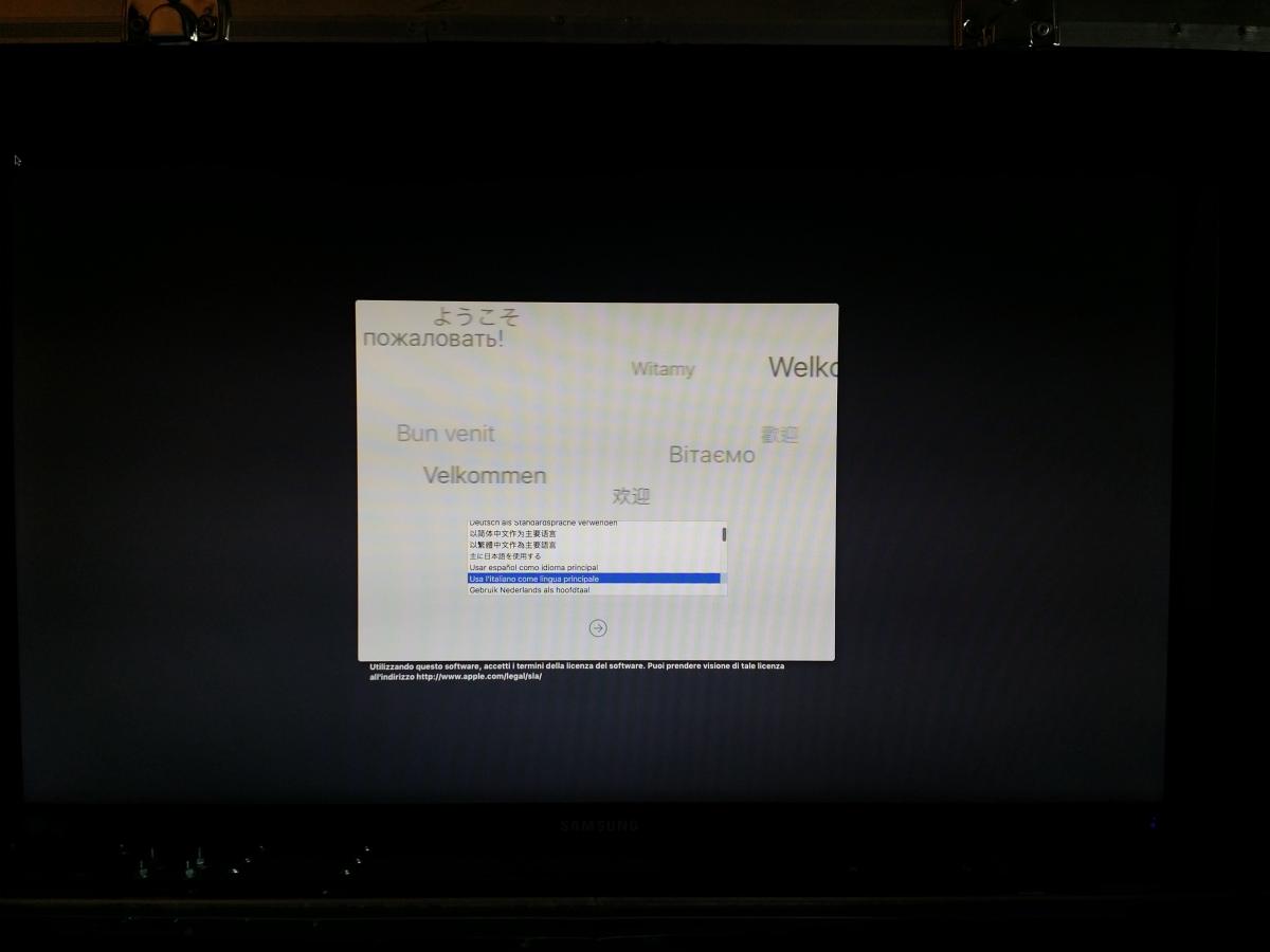

_nemesi_ Posted December 28, 2016 Author Share Posted December 28, 2016 Grazie, ho compreso, eccesso di zelo da parte mia... .....salvo, logout, e riavvio... A dopo...... !!!!Eureka!!!!, è partita l'installazione sei un grande!!!! ....solo che non riesco a completarla perchè il mouse (USB) non funge, ed io non conosco gli shortcuts da tastiera.... Link to comment https://www.insanelymac.com/forum/topic/319674-hackintosh-desktop-sierra-10122/#findComment-2340602 Share on other sites More sharing options...
gengik84 Posted December 28, 2016 Share Posted December 28, 2016 scarica qui, e metti il kext della cartella release in 10.12 insieme a fake... Riprova nuovamente Link to comment https://www.insanelymac.com/forum/topic/319674-hackintosh-desktop-sierra-10122/#findComment-2340611 Share on other sites More sharing options...

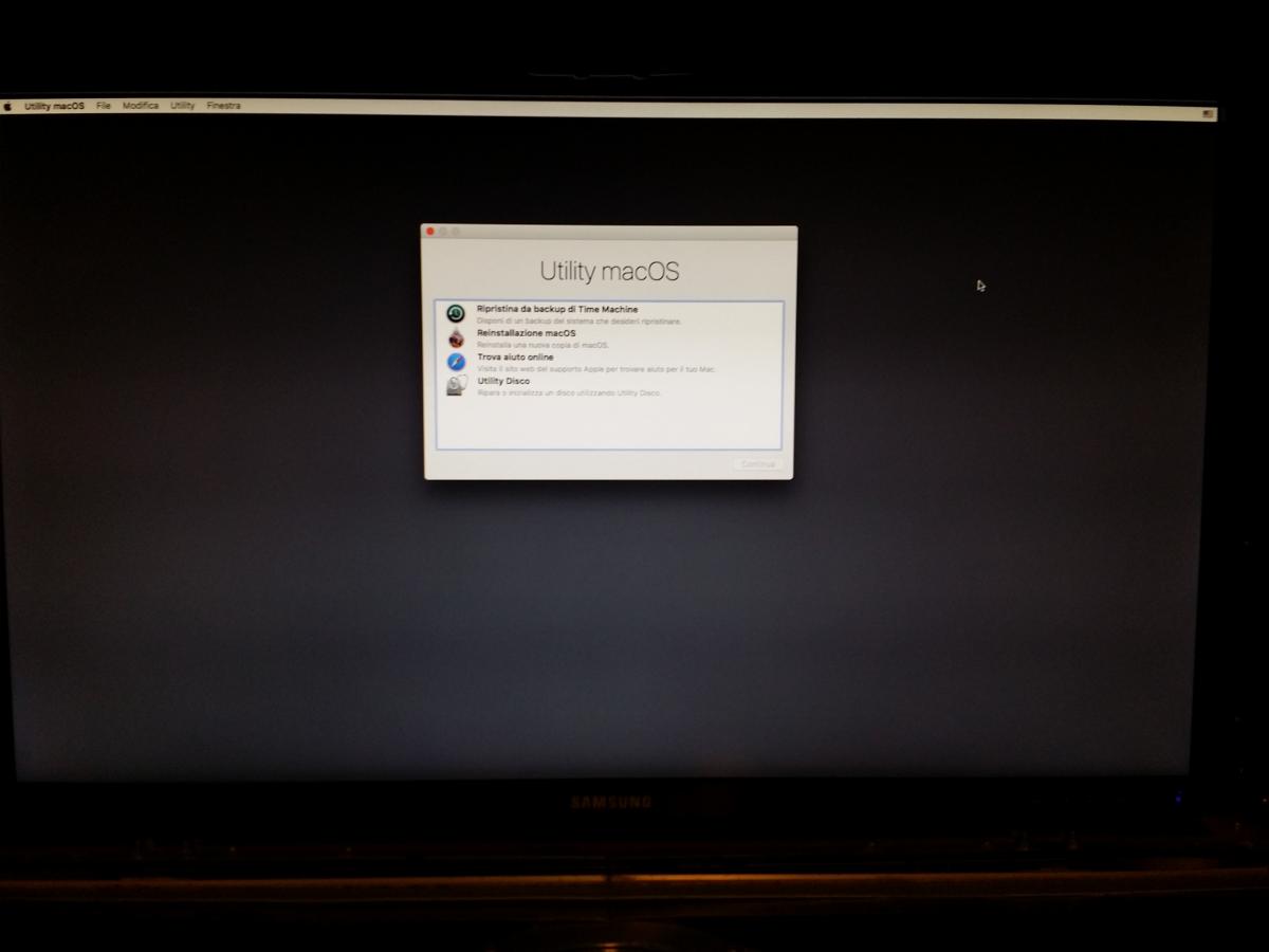

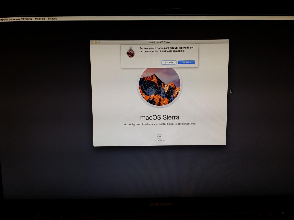

_nemesi_ Posted December 28, 2016 Author Share Posted December 28, 2016 Eccomi, ora sono riuscito a partizionare il disco di destinazione, e ho riscontrato i seguenti problemi: - Layout tastiera non ancora in ITA - Cercando di proseguire con l'installazione si ferma quì cliccando sulla freccettina in basso per proseguire si apre il box superiore, e cliccando sul "continua" del box superiore sparisce il box ma non va avanti nulla, se riclicco sulla freccettina si riapre il box...........loop? Possibile che debba fare un controllo sul setup che cè nella USB? Magari cerca la scheda di rete e non la trova? Link to comment https://www.insanelymac.com/forum/topic/319674-hackintosh-desktop-sierra-10122/#findComment-2340638 Share on other sites More sharing options...
gengik84 Posted December 28, 2016 Share Posted December 28, 2016 hai cliccato su installa o su recovery? Link to comment https://www.insanelymac.com/forum/topic/319674-hackintosh-desktop-sierra-10122/#findComment-2340641 Share on other sites More sharing options...
_nemesi_ Posted December 28, 2016 Author Share Posted December 28, 2016 Ho cliccato su nuova installazione... se non ricordo male le voci sono 4: - Recupera backup da time Machine - Non mi ricordo - Nuova installazione - Utility Disco Link to comment https://www.insanelymac.com/forum/topic/319674-hackintosh-desktop-sierra-10122/#findComment-2340647 Share on other sites More sharing options...
gengik84 Posted December 28, 2016 Share Posted December 28, 2016 mmm...strano comportamento... Sembra che tu abbia avviato una recovery per ripristinare o reinstallare... Prova a riavviare e ripetere i passaggi... Altrimenti potresti aver creato male la usb... Inutile dire che bisogna avere un installer originale Link to comment https://www.insanelymac.com/forum/topic/319674-hackintosh-desktop-sierra-10122/#findComment-2340653 Share on other sites More sharing options...
_nemesi_ Posted December 28, 2016 Author Share Posted December 28, 2016 L'installer l'ho scaricato dall'applestore con la macchina virtuale, e sempre con lei ho creato la USB, tieni presente che la mia USB è da 16GB può essere un problema? Comunque riprovo il tutto e ti posto ogni schermata, vediamo se ne arriviamo a capo.....a dopo... Link to comment https://www.insanelymac.com/forum/topic/319674-hackintosh-desktop-sierra-10122/#findComment-2340657 Share on other sites More sharing options...

_nemesi_ Posted December 28, 2016 Author Share Posted December 28, 2016 Eccomi: - Clover v3.3k r3961 - Clover Configurator 2.app v4.36.0 arrivo fino a quì... ....una volta selezionato "Reinstallazione MacOS" entra nel loop di prima Curiosando tra i menù ho notato che c'è anche una utility per la rete, secondo te non centra nulla vero? Si la USB l'ho fatta con l'ultimo metodo che avevi descritto nella guida, perchè con gli altri 2 non riuscivo..... Link to comment https://www.insanelymac.com/forum/topic/319674-hackintosh-desktop-sierra-10122/#findComment-2340666 Share on other sites More sharing options...
